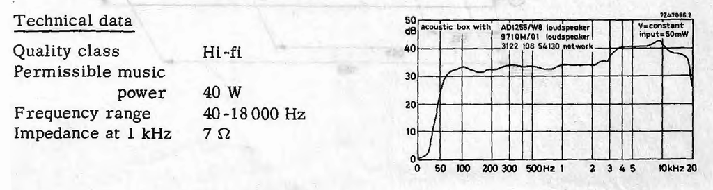

Есть Компактбоксы ГДР на которых можно делать опыты по вашим советам и сравнивать, но в них проблемный СЧ-ВЧ динамик типа нашего 5ГДШ3-8 с глухой корзиной.

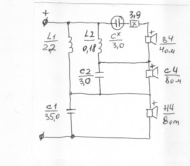

А у меня есть комплект фильтров на печатных платах для двух полосных АС по моей структурной схеме. Мне только надо уточнить сопротивление и чувствительность динамиков. Готов предоставить для испытаний. Попытка ответить на личное письмо не увенчалась успехом. Попробую позже.

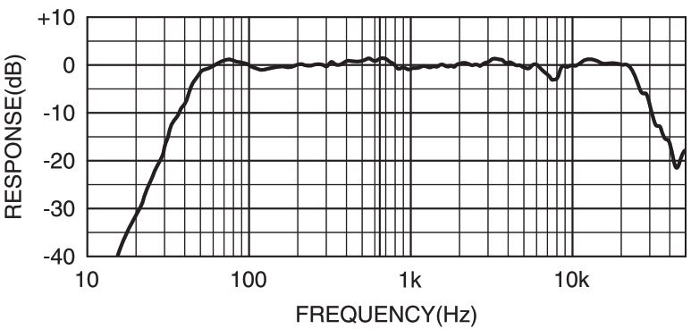

Там сравнивались Ямаха NS-10 и переделанная 10МАС-1М и была таблица где по всем статьям новая 10МАС-1М была на голову лучше.
При всё уважении, сильно сомневаюсь. Скорее это эффект самовнушения. Ну если бы Ямаха была так плоха, не сводили бы на ней записи.

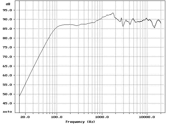

Но вот попалась АЧХ этой Ямахи той версии когда она была популярна. Злые языки пишут что просле выравнивания АЧХ она утратила популярность.
Лично я её не слышал, поэтому так ли это сказать не могу. Но горб на 2 кГц около 10 дБ не радует. Кстати, у 10ГД-30Е похожий горб в этом же месте.

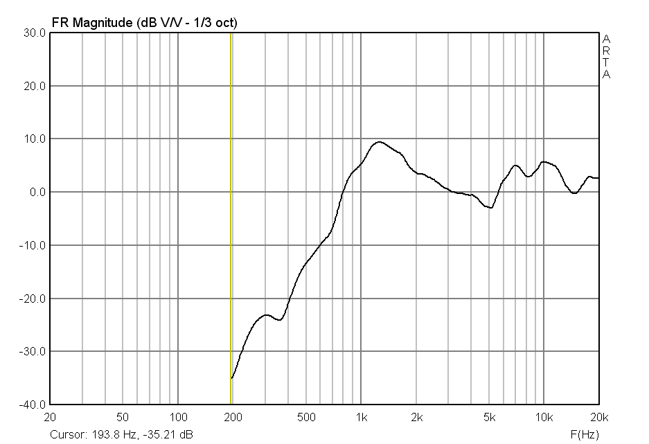

Я не совсем понял какой вариант сравнивался в таблице с Ямахой - на 3ГД-31 или 10 ГД-35, но скажу, что оба хуже. Штатную версию с 3ГД-31 я слушал, ничего хорошего о ней не скажу.

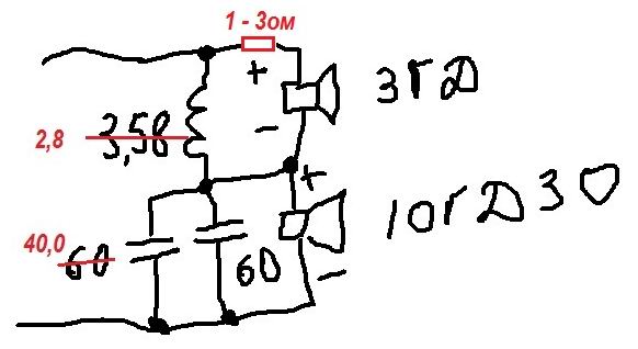

С режектором на 8 кГц вы погорячились, у вас плохой динамик, его надо разобрать и прочистить. Вот для примера АЧХ двух динамиков без фильтров.
Первый с полуметра.
Второй с метра.
Видно что главная проблема - горб на 1300 Гц, а не 8 кГц. Как удалить этот резонанс, я писал.
Ну а про 10ГД-35 в двухполоске я тоже знаю на примере 15АС-109 (10ГДВ2-16 его аналог). Проблема с резонансом (я только показал как это выглядит) на 3,5...4 кГц. По правилам надо отступить вверх хотя бы на октаву до 7...8 кГц но какой НЧ динамик чисто и спокойно дотянет до такой частоты? Никакой, уж точно не 10ГД-30, в середине звук будет тухлый, поэтому сомневаюсь над оглушительным превосходством над Ямахой.

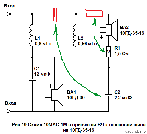

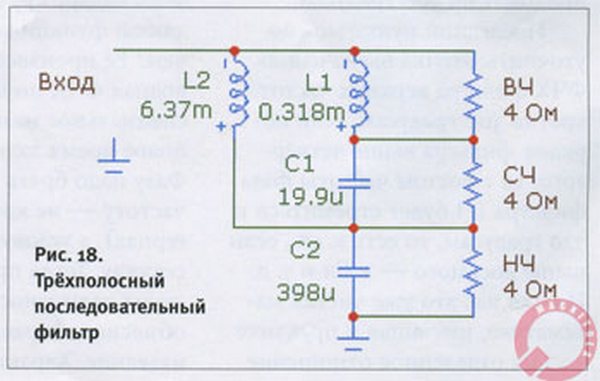

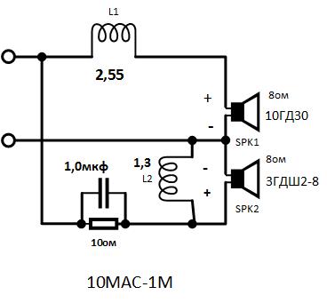

И фильтр для 10ГД-35 обязательно третьего порядка, а в последовательных фильтрах порядок низкий, а если катушка намотана не очень толстым проводом, пищалку можно и сжечь.
Вижу, что и Вы вынуждены были добавить С2=2,2 мкФ но сомневаюсь что получился третий порядок. В любом случае 10ГД-30 выше 1 кГц звучит так себе, недаром Шоров в своей доработке делил его на 500 Гц.

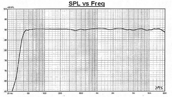

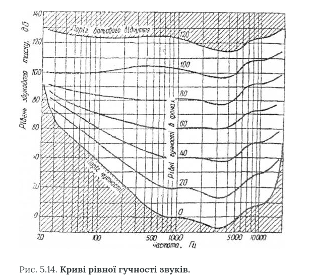

Нема там у "Ямахи" ніяких 10 дБ горба, там всього +3,5 дБ, десь на 1,8 кГц. Не треба пересмикувати.
Нульова лінія, як і годиться, 90 дБ на кілогерці. Нерівномірність +3,5 дБ / -4 дБ в діапазоні 100 Гц / 20 кГц.
А от горбик на ділянці 2,5 - 4 кГц так, досить відчутний, бо це ділянка максимуму чутливості слуху, на всіх рівнях гучності.

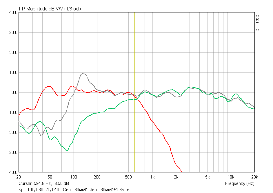

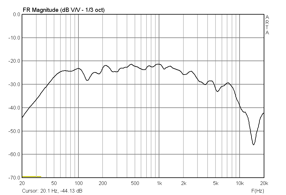

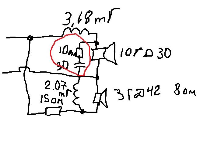

10ГД-30Е хороший динамик, вот кое-что из моих проб.
Это не в глухой камере и с нормальным масштабом (у Николая Васильевича чужие картинки с издевательским масштабом по вертикали).
Измерено в штатном ящике и всё отлично, тем более что не глухая камера, отсюда неизбежный провальчик между 100 и 200 Гц, и неравномерности.

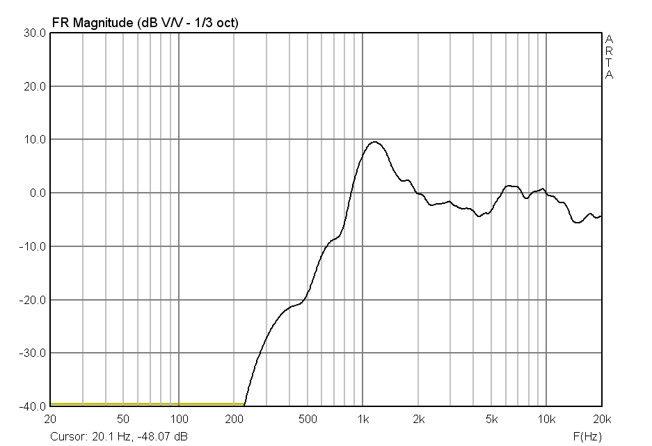

Но он же доказывает, что сделать раздел выше 2...3 кГц - невозможно, а с 10Гд-35 раздел не будет ниже 5...7 кГц - там резонанс ниже которого - обрыв. Поэтому яма (без ха) неизбежная и глубокая.
А это проба раздела на 500 Гц как у Шорова. Ровная полка 150...500 Гц, а волны ниже показывают достоверность замера т. к. окно измерений широкое и влияние комнаты сильное и неизбежное.
Вот так очень просто можно добиться прекрасной ровной АЧХ простыми параллельными фильтрами которые легко подстраиваются.
Снимок оставил для демонстрации того что фильтр СЧ в трехполоске (а это почти трехполоска) невозможно сделать одним конденсатором, как делают все, горб неизбежен, добавка катушки исправила ситуацию.
Раздел не идеальный по фазе, это просто одна из моих проб. Несмотря на мой возраст и то что мучёные пищат, что я ничего не слышу, для меня недостаток ВЧ у 2ГД-40 был несомненным на слух и пришлось добавлять пищалку, но это другая история.

Однако ВСЕ современные фильмы - говно.
И дело даже не в Ямахе. Не надо переводить тему разговора.
Не верю я в то 10МАС-1М на голову выше этой Ямахи по всем статьям.
И абсолютный разгром Ямахи от 10МАС-1М в таблице для меня крайне сомнителен.
Не слышал, увы. эту Ямаху, но не сомневаюсь что звучит она лучше.
Все мониторы для работы в студии, с которыми имел дело, на измерениях дали очень ровную АЧХ. Там же были регуляторы , с возможностью внести коррекцию в АЧХ, точно совпадающие со шкалой в дБ. Вольностей в АЧХ любительских колонок там не было.

Явное и очевидное отличие Yamaha NS-10 от бытовой акустики. Частота раздела динамиков — 1,5 kГц. И это в 1981г.!!! Так низко не делят динамики в двухполосной бытовой акустике даже сейчас.
Очевидно, стало возможно из-за бОльшего диаметра, чем у обычной дюймовой пищалки. Но частота 2 кГц была почти стандартом во многих двухполосках задолго до 1981 года. Определяется частотой пищалки.
Насколько это хорошо - вопрос дискуссионный. Стремление понизить частоту раздела из-за желания освободить повинность НЧ динамик воспроизводить СЧ частоты, оставить ему поршневой диапазон.
Но не все дюймовые пищалки способны полноценно звучать так низко.
Мне, например, не понравился звук SC-10 "внизу".
Так что я ничего прорывного здесь не вижу.

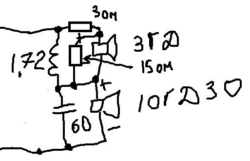

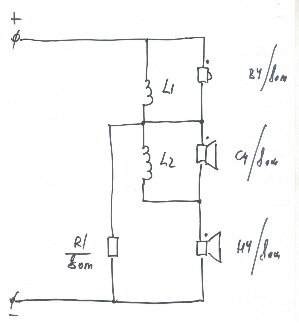

Немного в тему последовательных фильтров, украдено у Деда Пентода с Вегалаб по вопросу фильтров для 10ГД-30 + 2ГД-40, лучше чем у Шорова.
Там эта тема заглохла 5 лет назад, поэтому, надеюсь, дед не обидится.
цобель в красном не обязательно, фильтр на сч вч головку без кондера а с индуктивностью и резистором звучит намного красивее при низкой частоте раздела тем более чуйка у 10 гд 30 намного ниже и это можно использовать
Затем его уговорили показать ПФ.
если нет 40мкф можно оставить один кондер 60мкф и катушку отмотать до 1.72мг будет раздел на 500гц
для бокса раздел 500гц будет лучше тк он маловат для раздела 300гц
Затем окончательная схема
резистор 15ом подберете по чуйке
В конце концов Дед Пентод открыл тайну, лучшая схема - эта:
Никаких тебе ПФ, для 10ГД-30 одна катушка, но есть сомнения - у Шорова катушка гораздо больше, да ещё с конденсатором.
Фильтр на ВЧ очень оригинальный.
По итогу темы я так и не понял какой фильтр собрал топикстарпёр, какие ощущения получил. Дед Пентод вызывает доверие, но что скажут здешние гуры?

Публикация моей статьи "И снова 10МАС-1М. Возвращение к истокам." здесь на этом сайте не вызвала большого интереса и утонула в потоке текущей информации.
Здравствуйте, Николай Васильевич! Да, я упустил из виду Вашу статью, и прочитал только сейчас. Скажу просто: я разочарован. Плюсом вижу наличие хоть каких-то АЧХ (к сожалению, они почти не читаются, а условия измерения не озвучены). Минусом - как и раньше, отсутствие системного подхода. Суммарная АЧХ - есть, а полосовых - нету. Как читателю оценить согласованность работы динамиков на стыке?
О подключении ВЧ динамика "к другой шине" лучше не вспоминать. Перестановка конденсатора или резистора (или двух деталей одновременно) как указано стрелками на рисунке ниже - индифферентна.
Ток через ВЧ динамик по амплитуде и по фазе не изменяется.
Если от перестановки местами деталей в последовательном соединении меняется протекающий через него ток (а именно изменение амплитуды и фазы тока в ЗК динамика изменяет амплитуду и фазу звукового давления), то я - венерианский осьминог.
Также было больно видеть номиналы деталей в ФВЧ: 2,2 мкФ + 560 мкГн для 10ГД-35 с его резонансной частотой 4,5 кГц (стандартно)? Теперь я понимаю, почему Вы не обратили внимание на слабое подавление резонансных частот СЧ и ВЧ динамиков ещё в самой первой статье по 35АС-018. Просто потому, что Вам так хочется Вы систематически опускаете данный вопрос! Сие весьма прискорбно.

с нормированным уровнем громкости в 90 дБ, как поясняли в Радио.
Вы всегда очень критически относитесь к тому что писали в "Радио".
Ваше личное, основанное на опыте объяснение есть?
Для комфортного прослушивания нужен провальчик в 2,0- 2, 5 дБ, (макс просадка на 2 кГц) начиная от 1500-1700 через 2000 -3000, но к 4000 ачх обязана вернуться на полку.
Возращаясь к "Радио", помнится там писали, что 90 дБ - это дискотэка и слушают на такой громкости только ДБ. Уровень не комфортный. Утверждать не буду, нужен шумомер, а покупать его для этой цели, не вижу смысла.

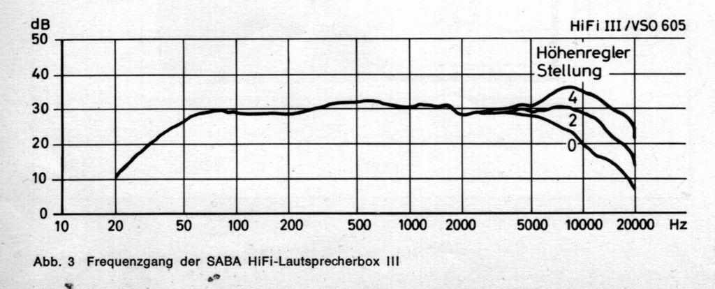

Теперь ширпотребные домашние фирменные
Это Saba.
Это Филипс.
Налицо намерение сделать звук более ярким добавив ВЧ, а улыбочек не видать нигде. Ну ладгл, "честные" мониторы, но домашние АС могут быть с любой АЧХ, в первую очередь - приятной покупателю.

Вернёмся к Ямахе-10. Может специальный острый горб сделан чтобы при сведении зеркально подавить эти лишние частоты, чтобы улыбочка была у домашних слушателей? Или это просто косяк мониторов? Ведь слушают и оценивают именно их с их презенсом. smile_15

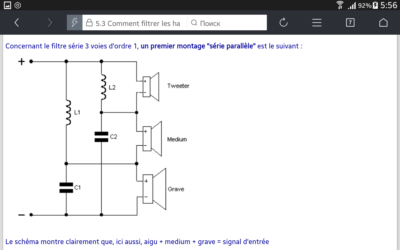

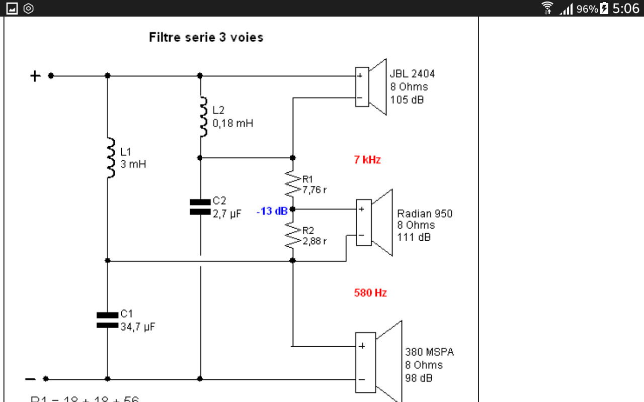

Эта схема, была разработана каким-то французом ещё в семидесятых годах прошлого века.
Её повторили там же, во Франции, со всеми измерениями. Жаль ссылку на статью, в которой было всё разжёвано зачем и почему не сохранил. А может её уже и нет в сети.

Возможно здесь
Эту статью я знаю. Её автор здесь уже отмечался. Однако в теме по Ямахе NS-6490.
Он выложил схему
как раз из той статьи, про которую я говорил. Там же была и эта
Схемы-то я скопировал, а вот статью нет. Надо в литературе покопаться.

Так эти мониторы сделаны для сведения под домашнюю акустику или эстрадную? С ровной АЧХ как у АС классом повыше или под кривой бумбоксный ширпотреб? Ширпотребу, честно сказать, пофиг эти 2 дБ - там такие тоямы-токанавы, что эти 2 дБ не услышищь. А спад у очень многих АС на НЧ такой, что от НЧ одни воспоминания. А часто упоминаемый презенс, который между 1 и 2 кГц упоминаемый как благо, который нечестные буржуи применяют?
Что считать рабочими условиями?
Не ставлю под сомнение провальчик, улыбочку, просто смотрю что есть в интернете под руками.
Сначала мониторы подобные Ямахе-10.
Это Ямаха HS8.
Это M-Audio ex66.
Они врут или не знают секрет улыбочки?
Это Saba.
Это Филипс.
Думаю, все забыли про "мои" РТ Тарасова, а зря. Сделать ими Филипс из своего Бердска - легко, ну почти.
В нормальных колонках есть регулировка СЧ и ВЧ под любые предпочтения. В своих делаю регулировку на СЧ тудым-сюдым +- 3 -4 дб. Больше нельзя, звук портится.
Избыток презенса выглядит на слух как гнусавость.
Последовательные фильтры использовались и у знаменитых изготовителей колонок, тоже могу привести примеры, вроде из 1960-х, но это редкие исключения. Почему бы это? Ведь они позволяют экономить детали что крайне важно для производства?
Он выложил схему
Это хорошо. Но может быть он выложил и измерения по каждой полосе?
Нет? Почему? Ведь есть шанс что это даст прирост качества, выигрыш.
Но надо в этом убедиться, увидеть микрофоном что нет ошибок и ляпов.
Микрофон беспристрастен, а убедить могу в чём угодно.
Я допускаю что именно в трехполосках можно удачно реализовать преимущество ПФ при ровных динамиках и перекрытии полос (в двухполоске это возможно только для пары НЧ+ШП).
Но я скептик и словесному жонглированию не верю.

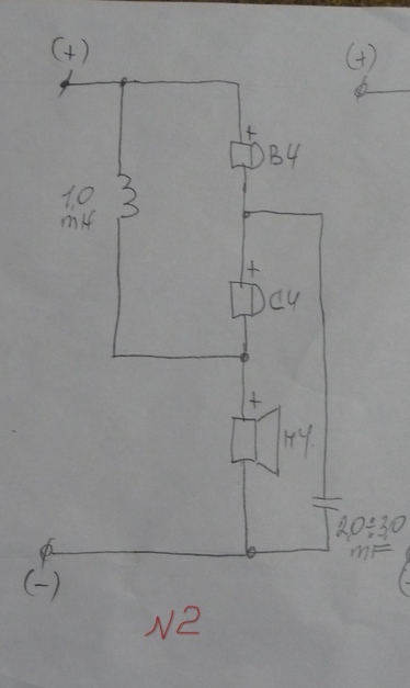

Я не вижу тут
последовательного фильтра. Как не вижу его и тут
Два параллельных, между которыми включена СЧ - да.
Вот последовательный
5,999
4,472
174
50
Суслика видишь? Если сигнал на НЧ динамик поступает через СЧ динамик, и даже через ВЧ цуть-цуть, то как такой фильтр назвать? Правильно, извращение. _hm_
