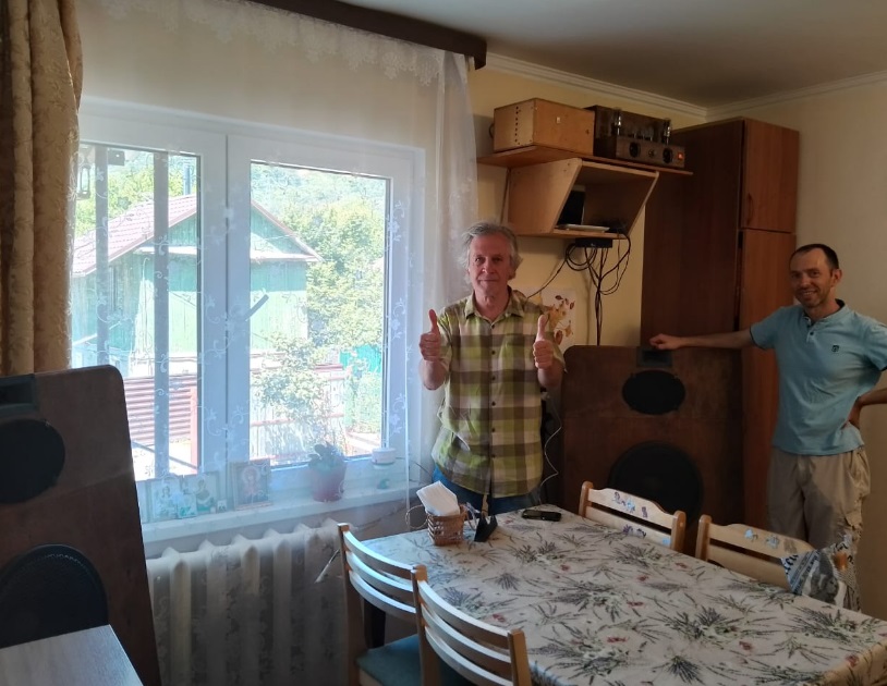

Здравствуйте. Сегодня случилось приятное для меня событие - в гости приезжал Александр Бокарёв. Огромное спасибо ему за то, что он выделил день из своего отдыха и приехал ко мне, довольно далеко, на электричке.
Встретились на вокзале, приехали ко мне. Сразу, не откладывая, начали слушать. Какова же была моя радость, когда буквально через 30 секунд прослушивания - Александр протянул мне ладонь со словами: "поздравляю!".
Значит - удалось! Значит - это действительно возможно - удалённо, через интернет, принимать советы и рекомендации, осуществлять их и получить хороший результат. Конечно - добрым словом вспоминали Николая Маркова. Александр в разговоре - отметил его (Николая) отличную способность разбираться и владеть различными способами программных расчётов, симуляций.
После этого - слушали ещё. Меняли композиции. По звучанию трубы и тубы - Александр подошёл к щиту и прикрыл ладонью пищалку. После этого сказал: "шкварчит немного". Тут же заменили конденсатор в ВЧ фильтре. Александр как раз (как знал...) привёз мне в подарок несколько конденсаторов.
Чуть позже подъехал ещё один сочинский товарищ, увлекающийся акустикой. Ещё кушали и слушали... общались. И уже ближе к отъезду - Александру ещё пришла в голову идея по улучшению НЧ/СЧ стыка. Сбегал в подвал за деталями. Перепаял немного фильтры под контролем АБ. Включаю, отошёл. Александр говорит: "слитность стала лучше". Третий товарищ - тоже одобрительно кивает. Я же - отметил, что действительно, нижний голос стал более натуральным. Но посетовал на некоторое ухудшение разборчивости на басу. Но, склонен в итоге считать, что "слитность" Александра поважнее моей кажущейся "чёткости на басу". С благодарностью принял изменения. Изменения не кардинальные - по сути, продлили немного вниз диапазон СЧ динамика.
Микрофон не доставали. Изменения - на слух. Но я лично - доверяю мнению и советам АБ больше чем микрофону. Буду слушать. Со временем сложится более полноценная картина восприятия для меня лично.
Александр пробыл в гостях у меня довольно много - ок. 6 часов. Поэтому, есть веские основания считать, что всё отслушано, проверено и мнение составлено. Бас есть. Бас - достаточно низкий. Бас - разборчивый, без бубнения. Я рад и счастлив. Я благодарен всем принимавшим участие в этой ветке.

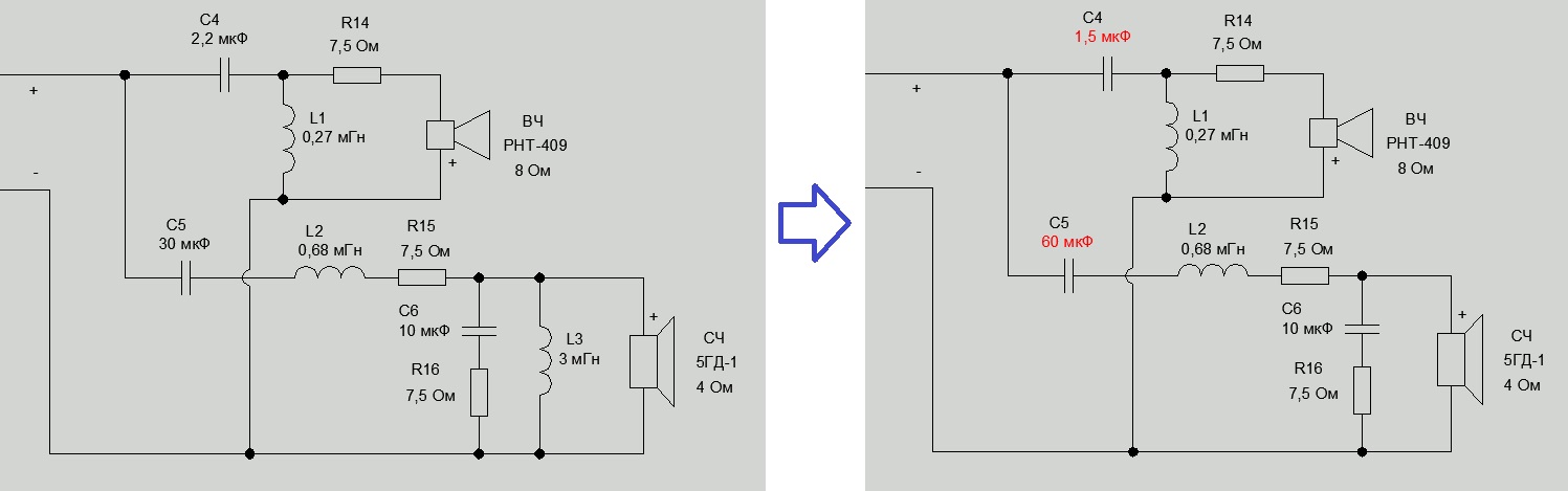

Про конденсатор в ВЧ фильтре я уже написал ранее - убрали "шкварки", после некоторого времени прослушивания.

Изменения в фильтрах:

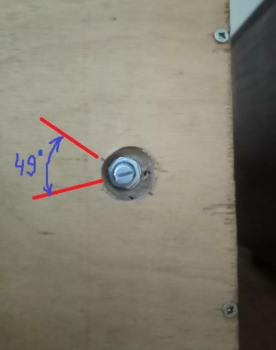

49 градусов регулятора уровня НЧ - это минус сколько дБ?
Пока что здорОвых мыслей не густо. Кроме одной: проверить сейчас микрофоном, фазы и нефазы.
Не знаю. Но известно, что в старом настроенном положении - РГ был выкручен примерно на 180 град. (от минимального уровня). Теперь - примерно на 50 град меньше - т. е. примерно 130 град. от минимального уровня. При этом, по всей видимости - усиление у РГ логарифмическое. Точнее не смогу сейчас сказать.

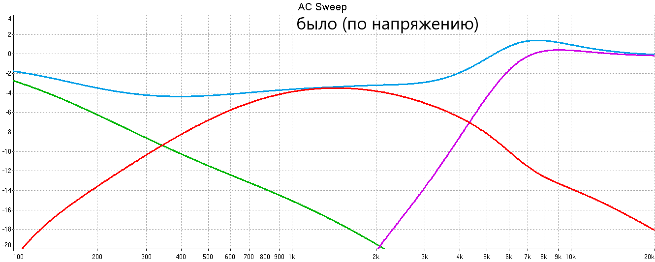

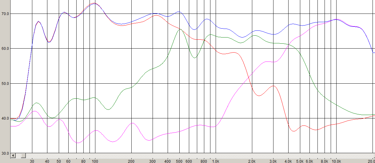

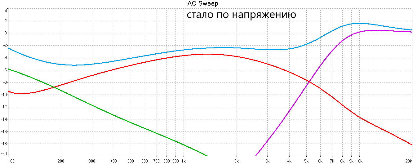

Вот что было, по напряжениям, без учёта подъема гиратором:
Вот что стало, по напряжениям, переворот фазы НЧ учтён, поворот регулятора НЧ учтён как -3дБ (а может быть и -6дБ?):
В ВЧ полосе изменение состоит в уменьшении уровня на 4 дБ всего, что ниже 6 кГц. Шкварчалка могла прочиститься, если имела место.
В СЧ полосе - на динамик прошли частоты его механического резонанса. Сейчас СЧ дин стоИт на большом щите, и его работа на 70 Гц вполне слышнА, ФВЧ в составе одного 60 мкФ не справляется с фильтрацией на частоте резонанса, он басИт! Спрашивается: нафига? Чтобы огрести кучу ИМИ и получить гул на одной частоте 70 Гц, механическая добротность 5 единиц (ладно, сзади подушка синтепона, 3 единицы)? В параллель СЧ нету даже резистора, чтобы сбить пик 70 Гц от СЧ динамика.
В НЧ полосе уровень упал на Х дБ.
Импеданс существенно не изменился.

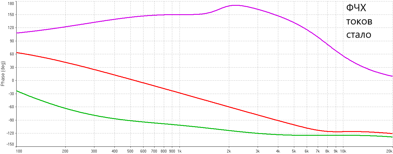

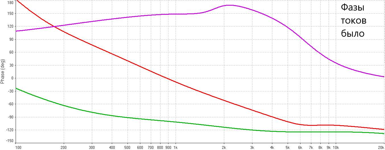

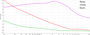

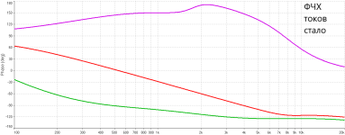

Было:
Стало:
На верхнем стыке, который чуть подвинулся вверх, разница фаз изменилась на 20°, то есть, ничего не изменилось, ось лепестка ДН отклонилась вниз на пару градусов, всё в допуске, по всей комнате.
На нижнем стыке имеем кринж. Если стык был где-то 800 Гц, и там всё было в порядке с фазой/нефазой, то изменения, учитывая переброс на 180°, составили 160° на 1 кГц; 140° на 700 Гц; 130° на 500 Гц. И если раньше на стыке лепесток ДН стрелял куда следует, то теперь - в неизвестном направлении.
Верю, что вплотную к щиту и посередине между динамиками НЧ и СЧ слитность улучшилась и потребовался переброс фазы, тем более, что частота нижнего раздела стала под 200 Гц (по напряжению; по давлению значительно выше!)) А вот толку с этой слитности на мидбасе с расстояния 1,5...2 метра (про больше молчу), если рухнула слитность повыше, 500...1000 Гц? Да, НЧ и СЧ на участке 500...1000 Гц могут работать, вычитая давление друг друга, и тогда понадобится значительно меньший уровень НЧ для баланса НЧ/СЧ. Но кому подобный режим нужен, вот в чём вопрос. О стабильности ДН я умолчу.

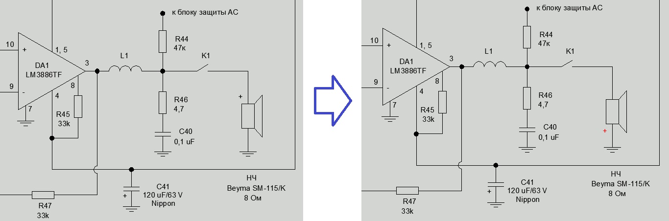

Объясняю на пальцах патовость ситуации, два пункта.
1. Имеем 15" НЧ, но заставили трепыхаться СЧ на 70 Гц.
2. Если СЧ работает так низко, как сейчас, то на НЧ он должен быть включен в фазе с НЧ динамиком. В то же время, на стыке (напомню: у НЧ в щите офонаренный подъём СЧ, который мы давим) на новой частоте, скажем, 500...600 Гц, СЧ должен быть в противофазе к НЧ, иначе о стыке не говорим вообще.
Есть два варианта выхода из пата:
0. Сдаться. Хотя... тоже вариант.
1. Вернуть фазировку назад и добиваться убедительного баритончика другими способами. Реальный.
2. Отодвинуть СЧ с ВЧ назад настолько, чтобы при нынешней фазировке СЧ отстал по фазе от НЧ на нужное количество оборотов спирта°. Нереальный на сегодня.

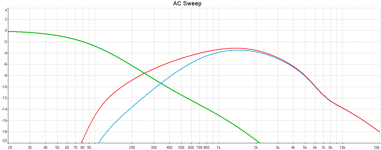

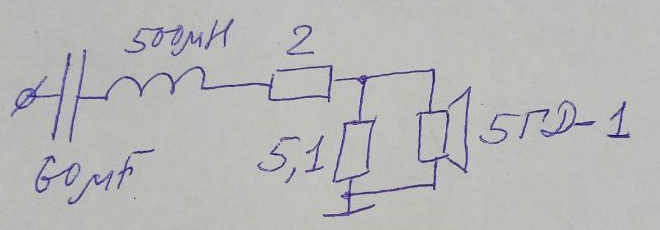

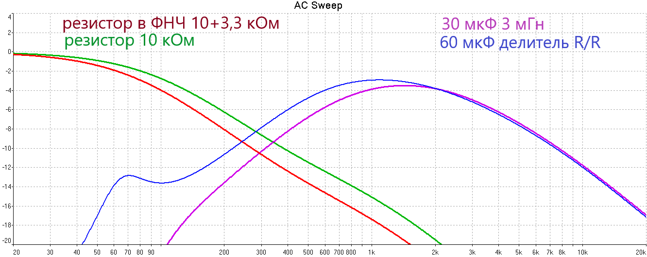

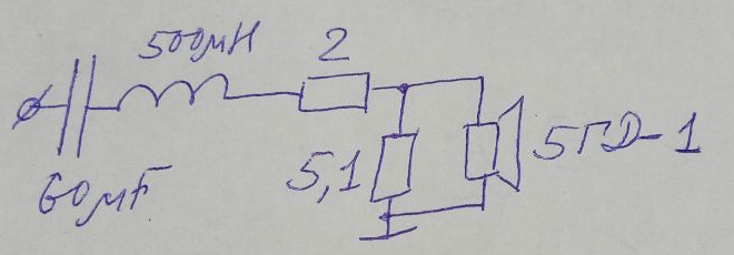

Если уж надо расширить диапазон СЧ полосы вниз, то - пожалуйста. Меняем 30 мкФ на 60 мкФ, а 7,5 Ом - на 6,2 Ома, получаем красную вместо синей:
Динамик СЧ демпфирован, гула нет, добавка +5дБ ниже 200 Гц. Без замены 7,5 Ома на 6,2 на частоте 500 Гц прибавления уровня практически нет. Здесь есть +2дБ, как и в #5,111 . Полярность - старая, сдвиг фазы СЧ на частотах 500...1000 Гц около -20°, ось лепестка ДН на частоте раздела поднимется на пару градусов.
Если уровень НЧ регулировать не штатным регулятором, а увеличением резистора 10 кОм в ФНЧ, то самые НЧ останутся, а СЧ просядут = 40 Гц почти не изменятся. Спешить не надо (С).
Пётр а на входе усилителя стоит тембрблок?​
Пока не выкинули катухера на 3мгн , средина была зажата , словно певца за горло держат. Вместо катухи я врезал бы резистор, с ним звук совсем иной , на мое дилетантское мнение.
Возвращаемся к резисторному делителю. Будет и демпфирование, и пологий спад на мидбасе. Но полярность средника переворачивать нельзя. Вот вам с делителем 500 Гц +2дБ, фазировка старая. Вариант с катухером явно в выигрыше.

Само собой, средник по отношению к басу не трогаем, оставляя прежнюю полярность басовика( вывернутую до того наизнанку) .
Дядя Саша, наизнанку вывернули полярность Вы. До того нижний стык был проверен микрофоном на фазу/нефазу, АС стреляла на СЧ равномерно от 1 до 1,5 метра по высоте по всей длине комнаты. Вы взяли и перевернули СЧ по фазе. Ну, вЫрезали зону 600...1200 Гц (она - в противофазе сейчас...), пришлось НЧ просадить (а ВЧ - остались, и теперь в переборе). Зато СЧ работает на частоте резонанса голос натуральный... smile_15

его спад явно не первого порядка. На слух нет привычного пролезания средины в звук НЧ , тумкает и всё. Но шустро так тумкает.
Это следствие сильной коррекции по НЧ, которая вблизи щита сильно излишняя. ФНЧ первого порядка, а Бэйма протягивает полосу на октаву выше, чем срез ФНЧ своим горбом АЧХ+особенность оформления щит. Выше 1 кГц всё обваливается.

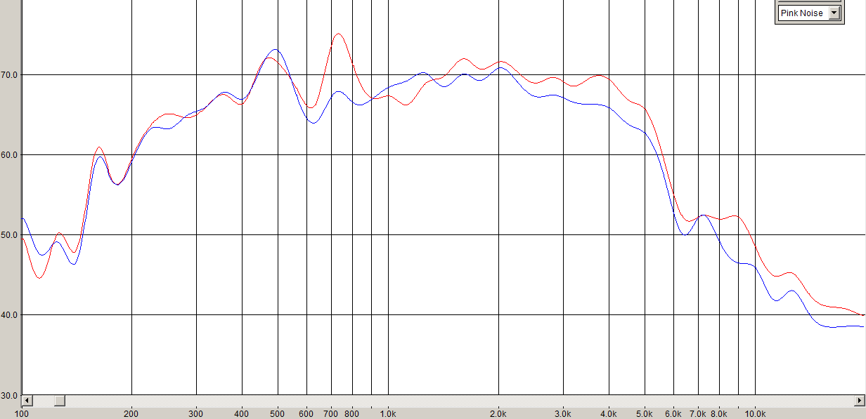

Пожалуйста. Попробуйте поспорить с измерениями Петра с помощью микрофона, которые были выверены с предыдущей полярностью.
Вы, как всегда, предельно информативны.
Вопросов не имею. Просто посмотрИте АЧХ из первоисточника, что до каких частот работало. Например, #4,622 , СЧ пока на маленьком щитке, с одного метра:
