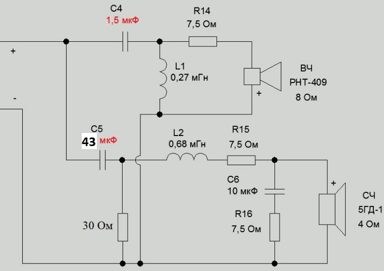

Похоже, меня снова "цепляет" позаниматься хобби. На улице прохладно, строительный сезон окончен (кстати, благодаря этому - удалось наконец стол из комнаты убрать на появившуюся кухню). Купил новую "Крону" для микрофона. Сегодня - домашние с утра поехали в церковь и я решил - что самое время поизмерять. Показать. Послушать-почитать-подумать.

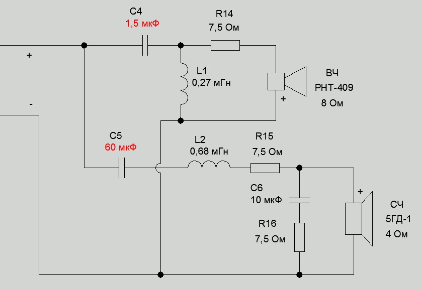

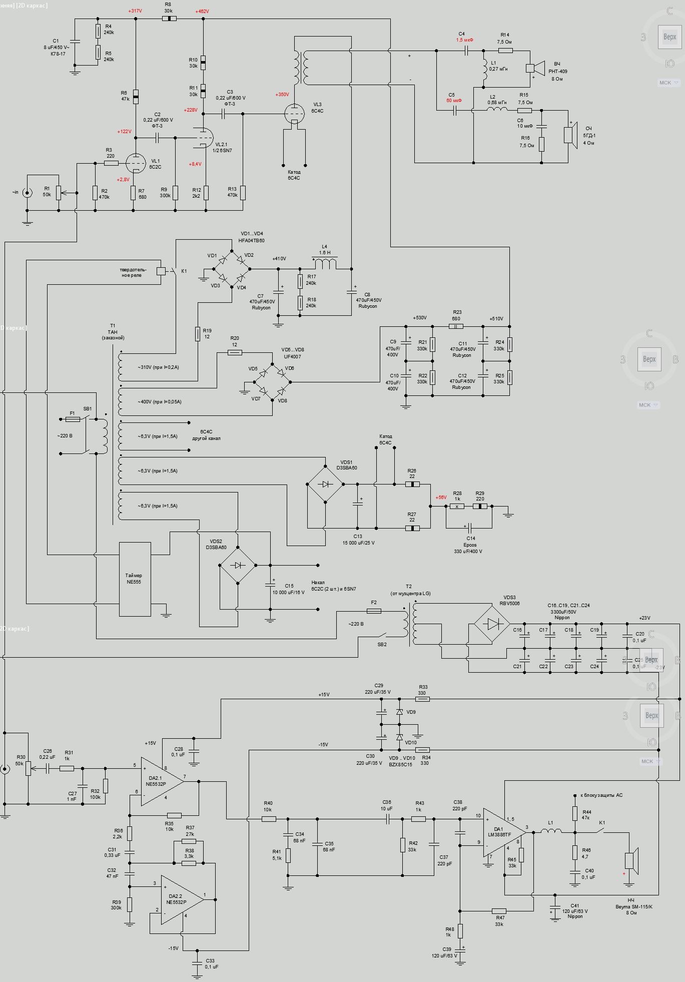

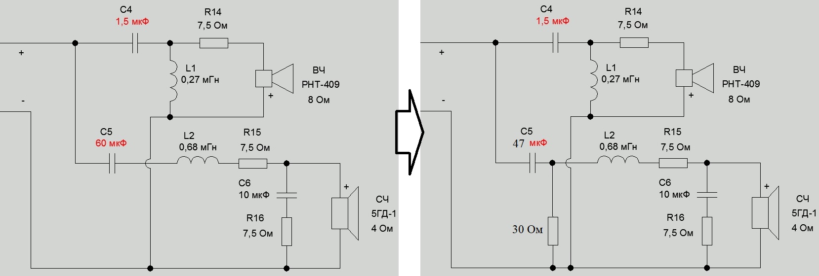

Схема на данный момент такая:

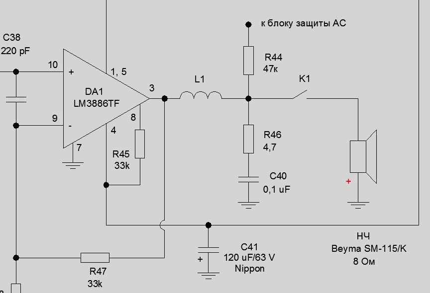

Отдельно обвязка динамиков (покрупнее) выглядит так:
Что я сделал.

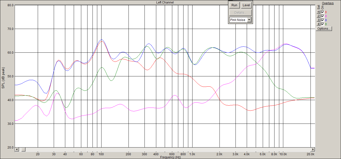

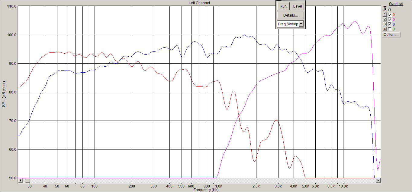

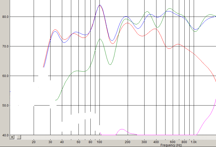

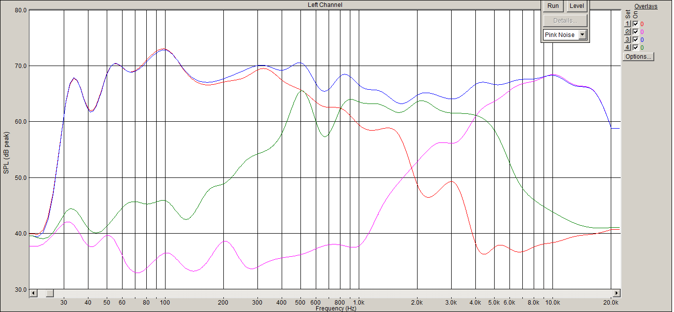

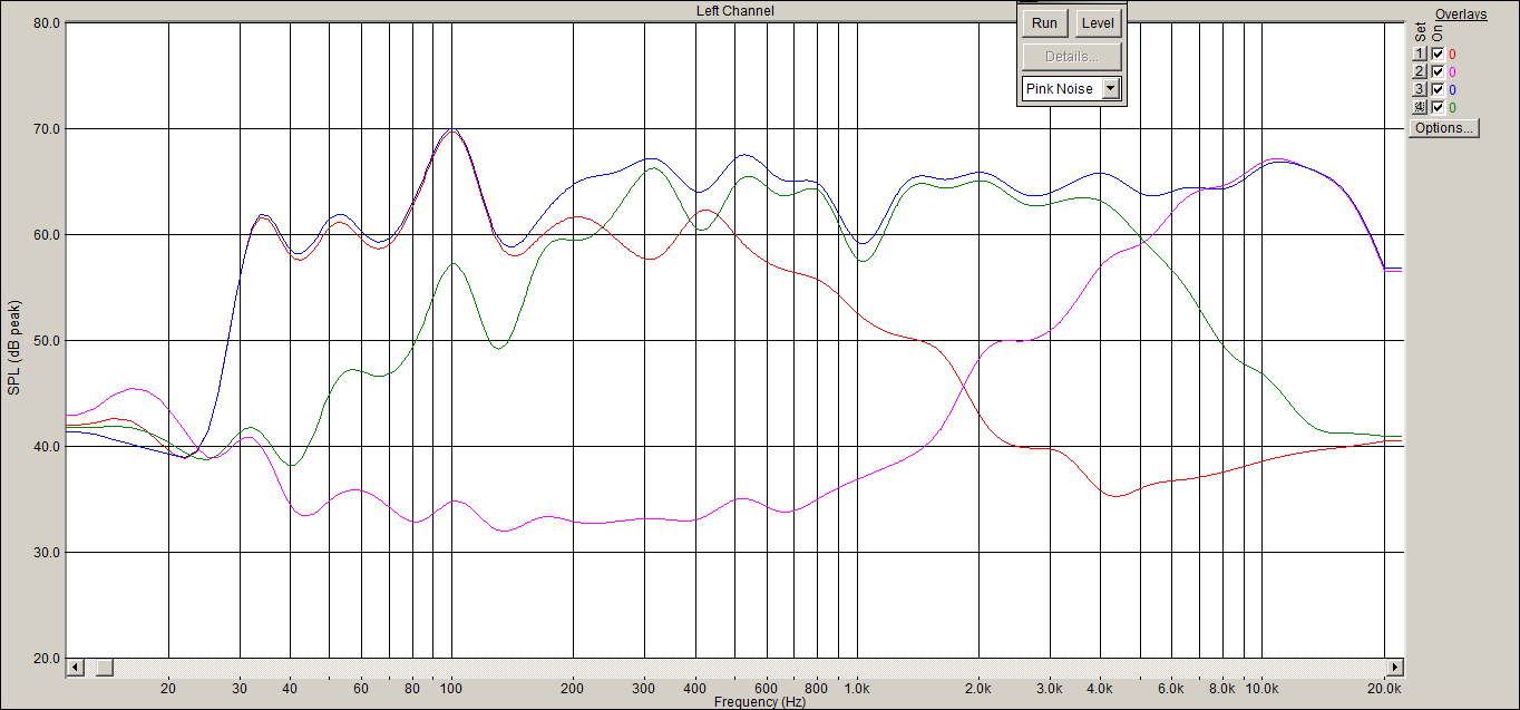

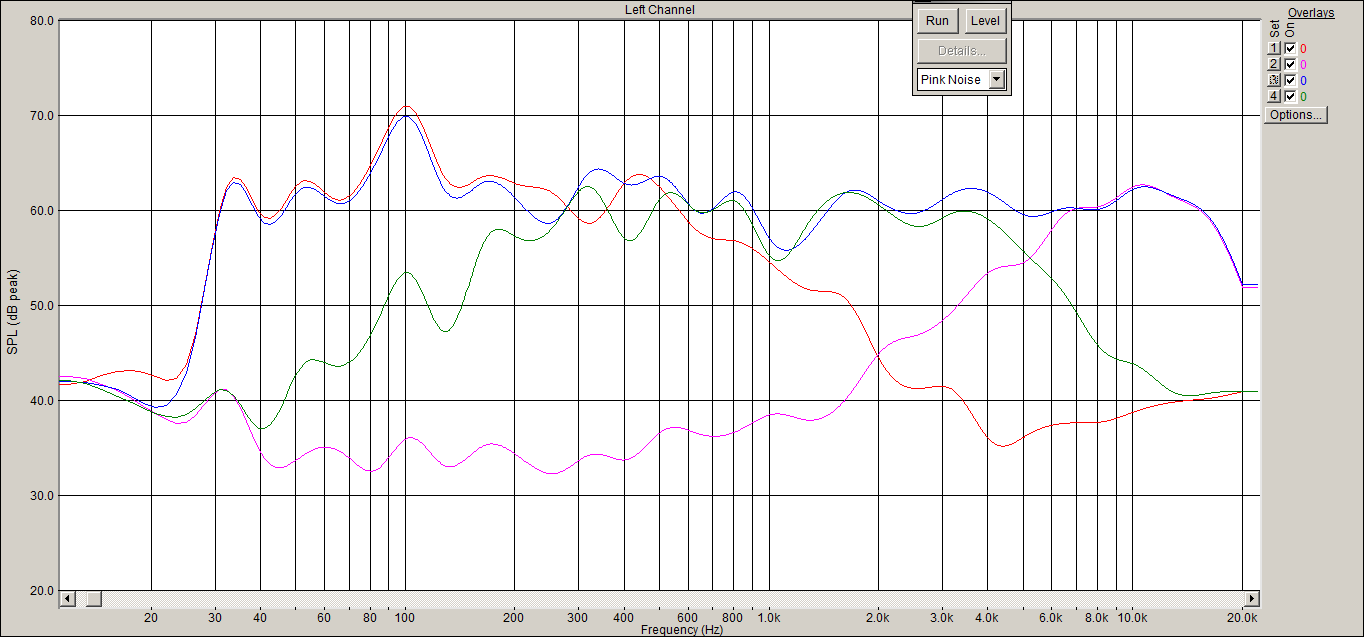

На свип-тоне, на расстоянии 5 см от фланца динамика, по оси динамика, не меняя уровня сигнала, заснял в упор все три динамика получилось вот что (сглаживание 1/9 октавы):
После этого - оттащил микрофон на "место прослушки" и через розовый шум (не меняя уровней), заснял динамики отдельно и суммарную (сглаживание 1/3 октавы):
Чесно, я не подсказывал, у меня точно так сделано, только НЧ в ФИ 120л и динамики немного другие, удалось без эквализации получить срез 34Гц и все поделено 1 прядком. Звучит хорошо, но еще не мерил.
Я уже возвращался к теме в свете новых данных, но ещё не готов дать толковые рекомендации по вариантам фильтра с низким, около 250 Гц, разделом. Прикидки сильно обнадёживают.
Интересно, что, судя по измерению с 5 см, резонансная частота СЧ динамика опустилась подушкой синтепона (?) до 50 Гц (!), а сам пик - очень гладкий.
Корректирую исходные данные в симуляторе исходя из последних двух АЧХ.
Да! Учитываем, что место прослушки - за 1,5 м от АС, и уже должен быть лёгкий наклонец в сторону завала ВЧ.

Если я ничего не путаю, то когда мы меняли конденсатор (С5 по моей схеме), из имеющихся у меня на тот момент номиналов - Александр говорил, что 30 мкФ - мало, а 60 мкФ - много. Тогда же было сказано, что в дальнейшем следует попробовать 47 мкФ там. Кроме того, говорилось, что надо попробовать постаить в фильтр резистор (порядка 30 Ом), чтобы задемпферировать (как я понял) СЧ динамик на частоте резонанса. Исходя из этих мыслей, я понимаю так, что предлагалось подобным образом откорректировать фильтр:
пока я этого не делал. Но ещё тогда - поставил перед собой задачу - проделать такое и проанализировать изменения. Ничего не трогал до этого момента - так как боялся испортить, либо неправильно оценить результат. Сейчас - появилась возможность. Подскажите, каким образом фиксировать изменения для анализа. И правильно ли вообще схемку изобразил.
Как я понимаю - подобное изменение может позволить при этом немного повысить уровень звукового давления басовика и не испртить при этом баритон голоса и не вызвать при этом эффекта "пустой бочки" в басовом диапазоне (этот эффект проявляется, если пытаться в существующей схеме накручивать отдачу НЧ).
Александр говорил, что 30 мкФ - мало, а 60 мкФ - много. Тогда же было сказано, что в дальнейшем следует попробовать 47 мкФ там. Кроме того, говорилось, что надо попробовать поставить в фильтр резистор (порядка 30 Ом), чтобы задемпфировать (как я понял) СЧ динамик на частоте резонанса.
Да, без дополнительных действий по уменьшению напряжения на выходе ФСЧ возле частоты резонанса СЧ динамика, которая почему-то опустилась аж до 50 Гц, СЧ динамик будет иметь приличную амплитуду болтанки диффузора на частотах, которые ему нет смысла воспроизводить (40...100 Гц). Что ни к чему кроме как к росту интермодуляционных искажений не приведёт.

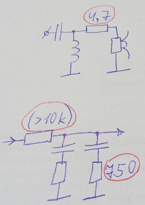

КМК, можно делать так: отключаем НЧ и химичим чисто с СЧ+ВЧ полосой, изменяя частоту/крутизну ската, контролируя на слух баритончик без НЧ полосы. А потом подтянем басы.

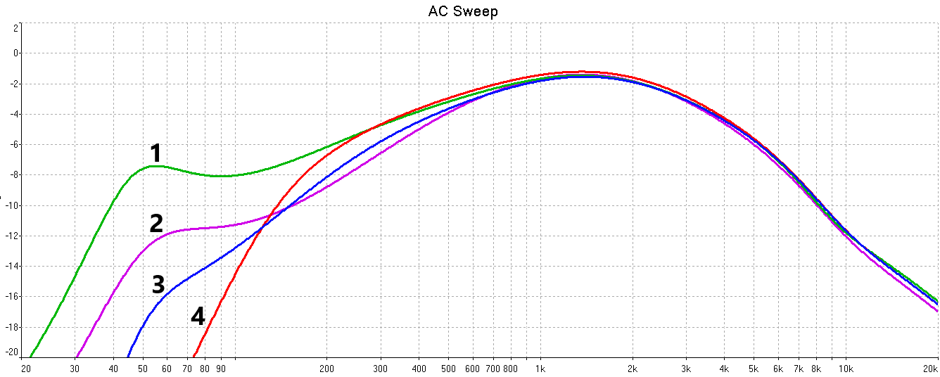

Будет время - попробуйте уменьшить резистор 7,5 Ом до 4,7 Ом в ФВЧ. Симулятор обещает, что зона шкварчалки вообще не изменится, но будет +1дБ на частотах 3 и 15 кГц = чуть лучше АЧХ и ПХ, интересно, что на слух.

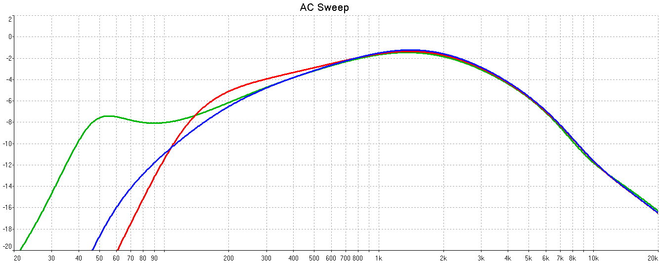

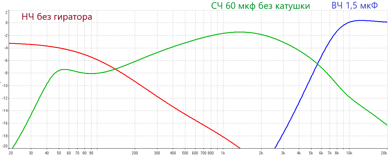

Вот что имеем по напряжению на сегодня: НЧ без гиратора (красная), СЧ 60 мкФ без катушки (зелёная), ВЧ 1,5 мкФ.

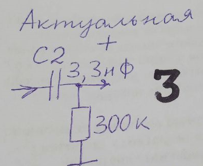

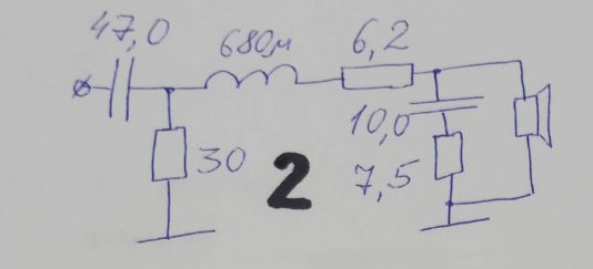

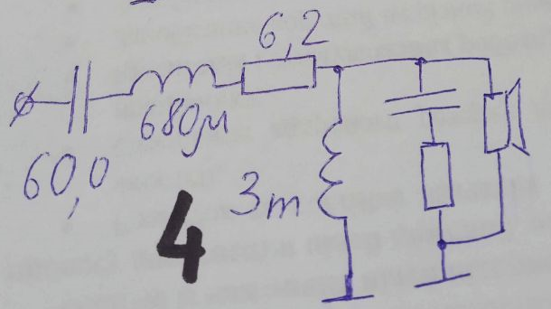

Вот что можно придумать (схемы после графика):
1 = актуальная схема;
Красная линия на картинке вариантов для СЧ - это с большой катушкой индуктивности в фильтре?
По памяти, в присутствии А.Б., - я отметил, что после того как отстегнули именно эту катушку - "разжалось горло" у баритониста.
Да, но с 60 мкФ по входу и 6 Ом гасящего. А с 90 мкФ +6 Ом+ катушка на землю зелёная и красная кривые пересекаются на частоте 140 Гц, причём красная - выше.

Набросал Вам достаточно? Ещё пара полезных, с моей точки зрения, изменений. В ФВЧ и в ФНЧ.
750 Ом практически не влияют на АЧХ ниже 2 кГц, но имеют влияние на ФЧХ на частоте 1 кГц, где нам не мешало бы, чтобы НЧ добавлял свои 5 копеек в ямку АЧХ СЧ динамика. Для чего фаза должна быть в норме.

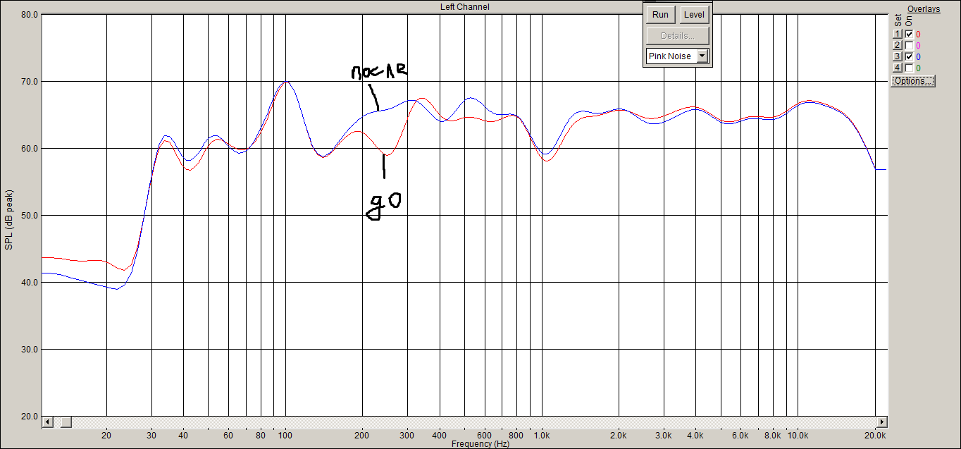

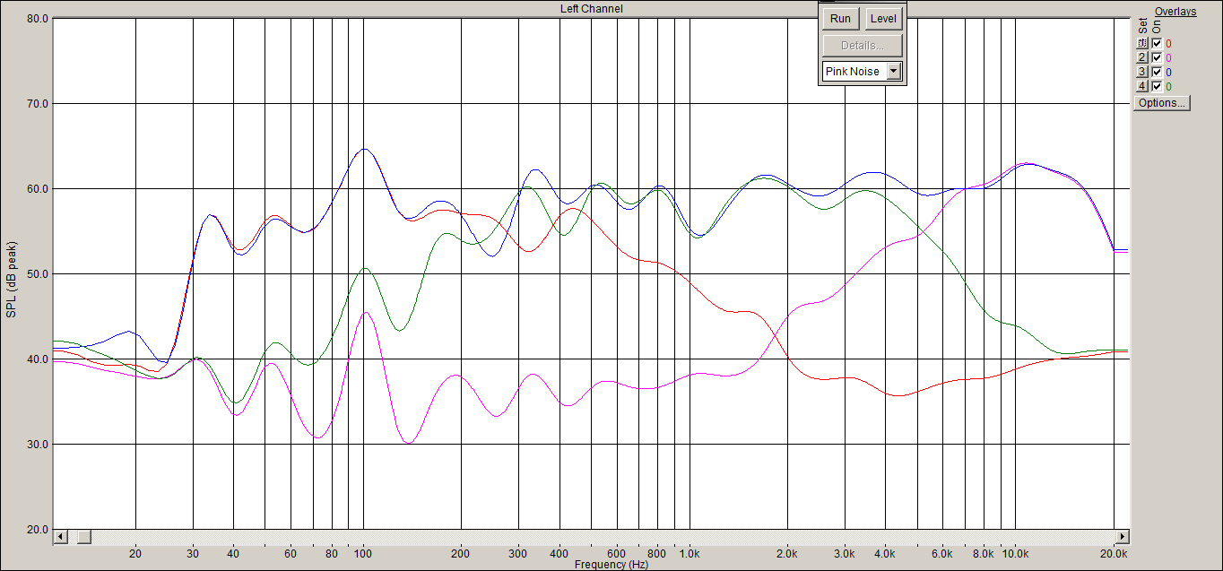

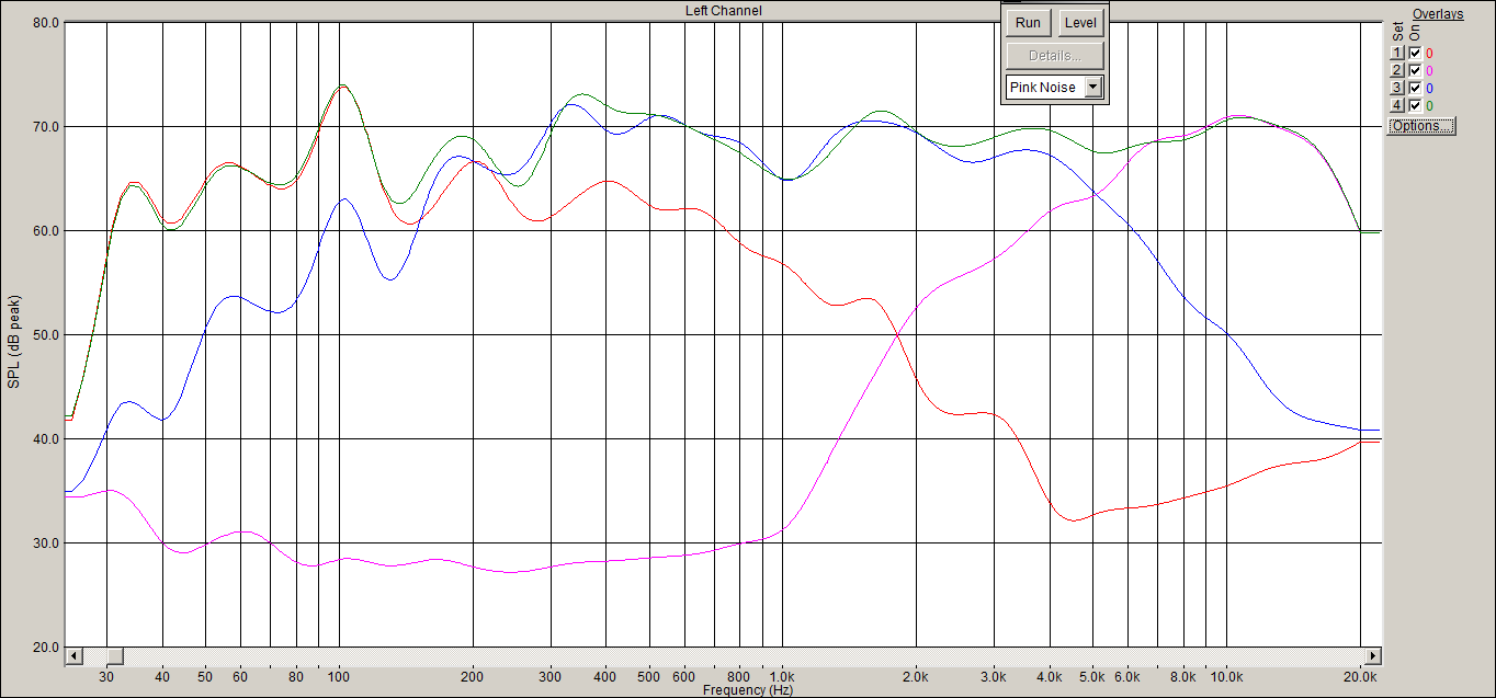

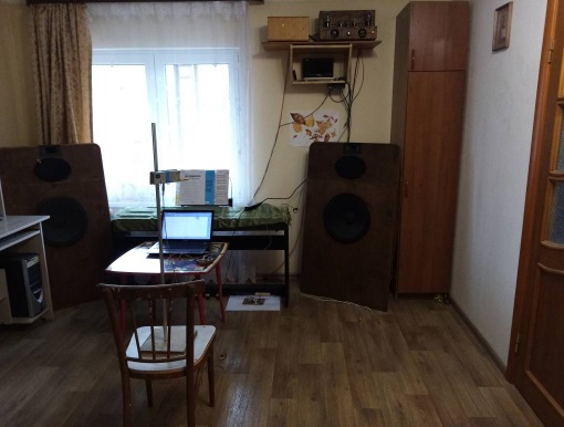

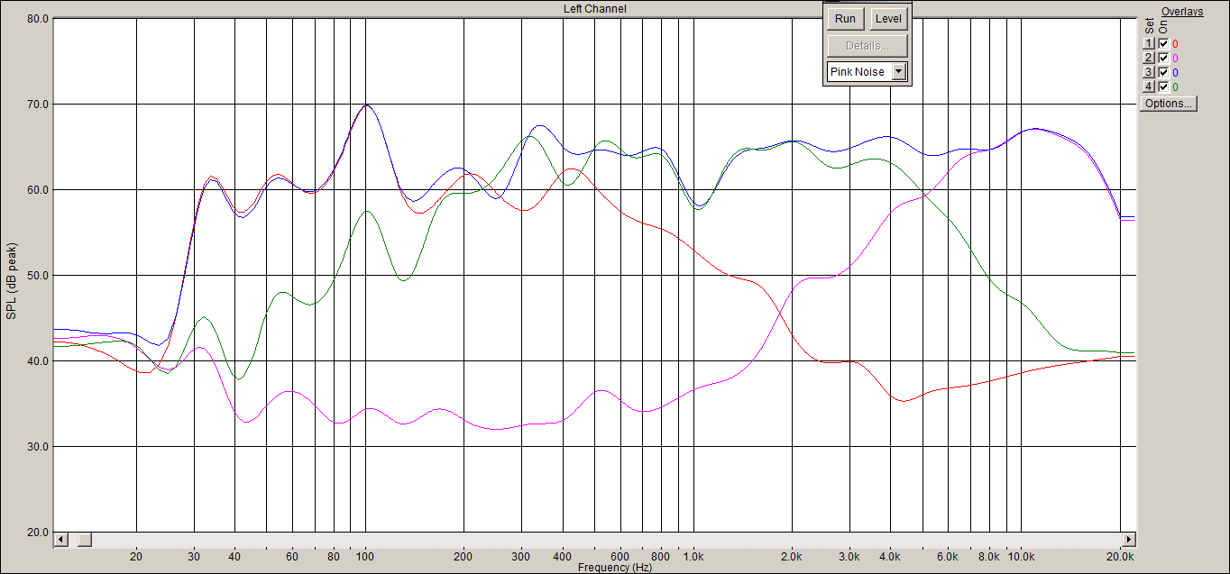

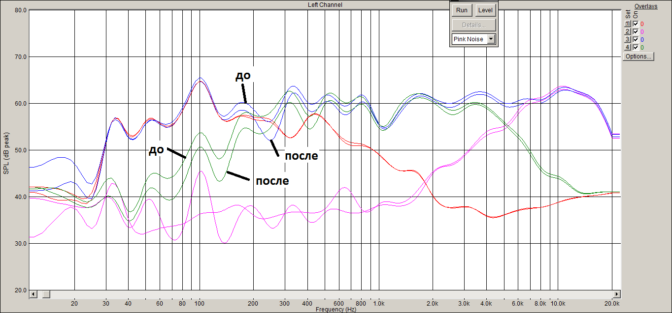

Проделал замеры. Насколько это возможно в моих условиях. Домашние спят - поэтому уровень громкости малый. Во всех измерениях - розовый шум, точка прослушки (2 м от АС).
Для чистоты эксперимента - сначала замерил исходное состояние (момент отъезда Александра Бокарева этим летом):
Затем, накрутил НЧ как было "до революции" и снова снял замеры (я это звучание обозвал как "эффект бочки"):
Далее внёс корректировки в ФСЧ (С5 изменил и 30 Ом добавил)
уровень НЧ вернул в состояние "после революции" (уменьшил). И снял замеры:
по крайнему графику, по замеру ВЧ динамика - видно, что появилось что-то жужащее на 100 Гц. Ходил отключал холодильник - не помогло. Что есть...
Если чем-то поможет, то вот наложение графиков. "До" - это исходное положение. "После" - это уменьшение конденсатора С5 и добавление 30 Ом
Мы говорили о 1,5 м, кажется. :unsure: Для двух метров уже должен быть виден уклон АЧХ в сторону ВЧ, если измерено с большИм временнЫм окном, как у Вас сейчас. И ровно - с окном до первого отражения, что у Вас нереально, ибо будет меньше 128-ми отсчётов. Поэтому мидбаса (и баса) сейчас не хватает не на 4дБ а где-то на 5...6дБ. Зато 100 Гц меньше гудит ))
Нижний стык отсутствует как класс, во всех трёх вариантах. Переворачивайте НЧ назад и... #5,174
30 Ом оставь, 43мкф меняй на 68
Что змее - роликовые коньки (С). Пока Пётр не вернёт старую полярность НЧ динамику, он будет партачить на стыке и выше.
Партачки на стыке не вижу и не слышу. На месте сейчас все как должно быть, а была грубая противофаза басовика по отношению к соседям. Исправили. Но потом катуху выставили и снова нужно было вернуть фазировку басовику. Его было проще перепаять, чем мудохаться с СЧ иВЧ, да и времени было маловато. На картинке:
Стык на 300, а басовик стреляет на 100, точнее -комната . Нестыковочка. Остается дяде Пете крутануть басовика снова наоборот и сравнить до и после.
Мне другое противно. На месте сделал как положено, а мне на удаленке начинают доказывать, что я мудак. Больше в этих шоу я не участвую. делайте, что хотите.
На месте сейчас все как должно быть, а была грубая нефаза басовика по отношению к соседям. Вам двойка.
Нефаза появилась после отрывания катушки 3 мГн от земли. Надо было расширять полосу СЧ, не меняя порядка. Конечно, отключить одну деталь проще. И быстрее. (И забить на бас, ради которого всё и начиналось.) smile_17
Повторюсь. Я считаю, что Петру надо
Это плохо, реально.
Расфазировку после удаления катушки СЧ контура учли и устранили, звучание стало слитным и наполненным. Не надо ляля. Всех делов емкость СЧ фильтра уточнить.
Бас до 300 Гц правильный, никто его не трогал, держите орден. Не шучу, там все классно.
А стык средника гадил звук. Как удавка на шее.
Как скажете, Вам слышнее, Вы там были. И оставили полку НЧ по -4дБ, а, учитывая расстояние 2 метра, то все -6дБ. Удачи.
Настраивали в тонкостях , стоя вблизи у колонок. А уже когда настроили, то отошли вглубь комнаты и сделали поправку на гулкость. И все срослось.
Это здесь все на бумаге медленно и подробно. На деле там множество итераций , понять, что не так, на лету проверить, и двигаться дальше. Там и СЧ с косяками и особенно ВЧ шкварило страшно, засерая средину и делая ее невыносимой для слуха. Все исправил, как мог, на слух и без приборов. Учитесь, хехе.

Даже если -6дБ - поправка на гулкость (?!?), то всё равно позволю напомнить, как выглядел стык до революции.
Да, полки были неправильные, по заветам одного человека*. Но стык - был. Сейчас его нет. А ведь можно было обойтись и без революции. Просто выровнять полки и опускать нижний стык по частоте без изменения порядка ФСЧ. Был бы и баритон, и бас.
Попробую.
Ну, я рулетку не доставал... руки в ширину раскинул (у меня они раскидываются примерно на 1,7 м) и немного ещё осталось - от ВЧ динамика до микрофона.
Запланирую перевернуть фазу басовика и сравнить по АЧХ (при исходной, после приезда А.Б. схеме). Но по памяти, на слух, когда водили ухом от басовика к СЧ вблизи щита - слитнее звучало именно так как оставили при А.Б.
запланирую.
Путь Пётр попробует разное, пока зима. Например, 5ГД-1 во всю полосу без поддежки.

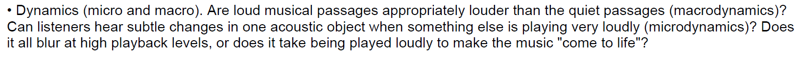

Тема Микродинамика закрыта, а тут нашлось.
Микродинамикой в http://guillaume.perrin74.free.fr/ChalmersMT2012/Papers/MeasuringLoudspeakers_JohnAtkinson.pdf обозвали прозрачность звучания при большом динамическом диапазоне, что требует также минимум КНИ и ИМИ...
(70 мкФ):
