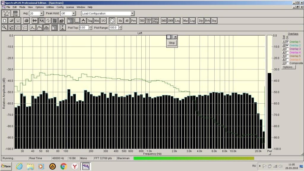

дядя Пётр и все-все-все. Вот Бейма в ящике. Сравнить подано.
Полка от 50 до 500 гц, декада. То, что нужно.

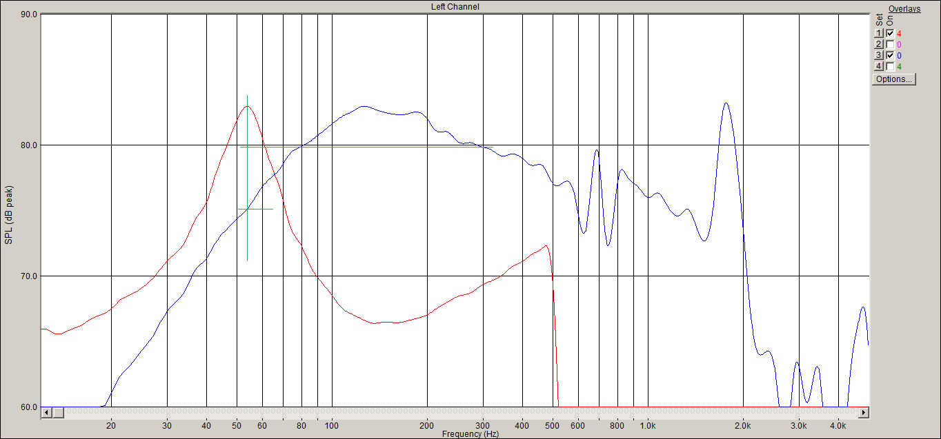

Определяю "Три кита" (Fs, Vas, Qts). Помогите, проверьте пожалуйста.
Резонансную частоту замерил, получил значение Fs=28 Гц.
Эквивалентный объём (Vas) нахожу по формуле: Vas=Vb*((Fc/Fs)^2-1) = 70*((54/28)^2-1)=70*(3,72-1) = 190,4 л. Итого: Vas=190 литров.
С добротностью, как обычно, сложнее всего.
Беру картинку с АЧХ в ящике. Принимаю, будто отдача "полки" соответствует отдаче на частоте 300 Гц. Провожу прямую и смотрю, насколько отдаче меньше этой прямой на частоте резонанса в ящике (на 54 Гц-ах). Разница получается -5 дБ. Смотрю табличку (обсуждалась здесь ранее). Этому значению соответствует Qtc=0,56. По формуле ищу Qts=(Fs*Qtc)/Fc = (28*0,56)/54 = 0,29. Итого: Qts=0,29.
Но остаётся большим вопросом - правильно ли принята частота выхода на "полку", так как график не имеет явной полки, сплошной горб.
Что делать дальше? В каком оформлении АЧХ будет ровной?
Скажи, мои вычисления с потолка- сильно отличаются от твоих на куркуляторе? :) :)
Беда в том. что полки по сути нет, не успев её сформировать, динамик рухнул отдачей. Отсюда параметры отфонарные.

Ответ. Ни в каком. Одинокий горб на 120 гц , выше и ниже тишина. Приехали.
Разве что всунуть его в бандпасс, разменять его горб Квазимоды на два горба по краям. Но у бандпасса отклик отвратнее всех твоих вариантов. Автосабик, по сути.

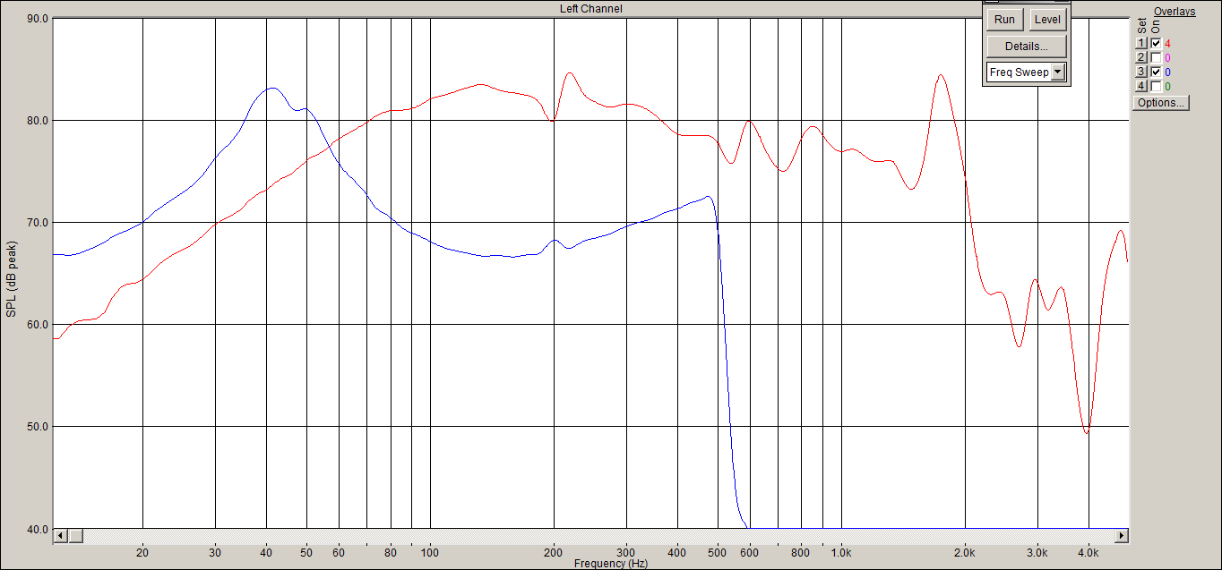

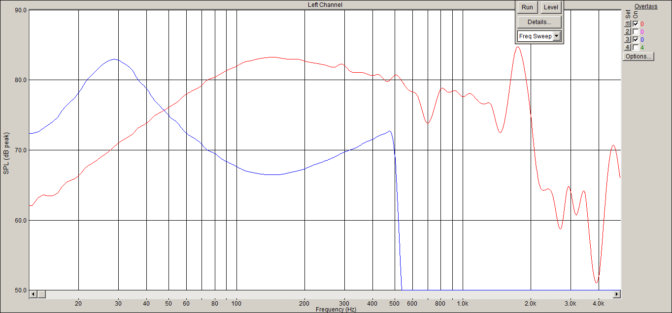

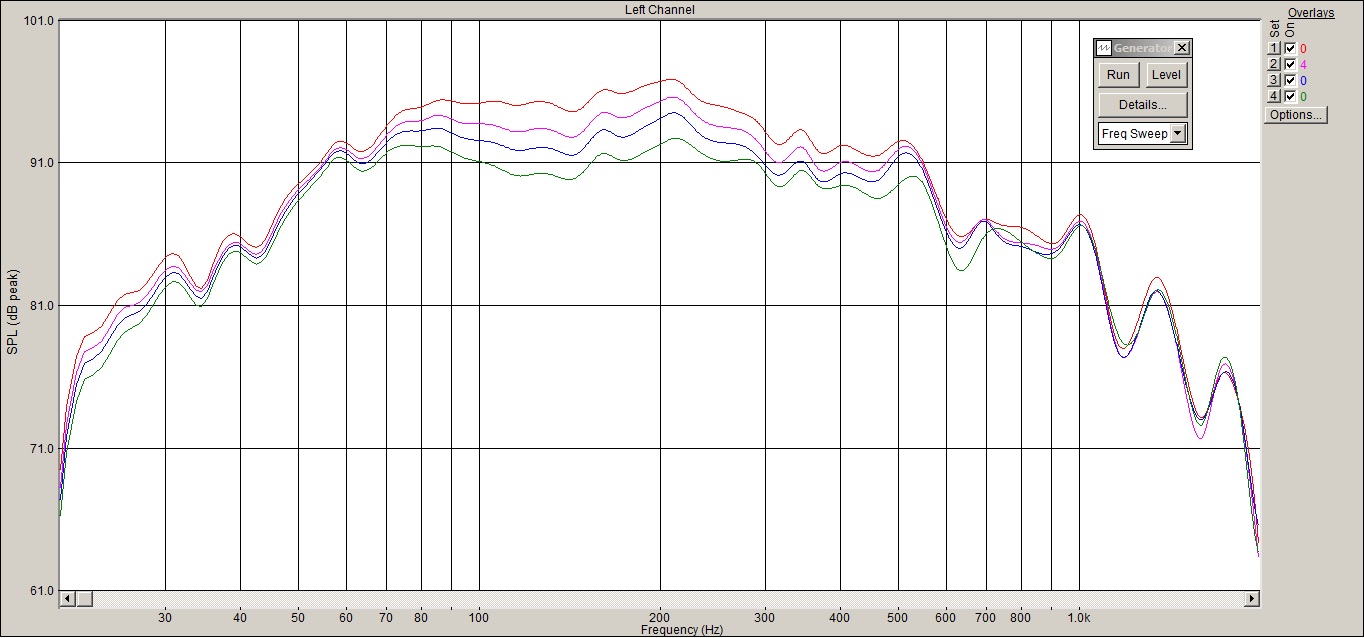

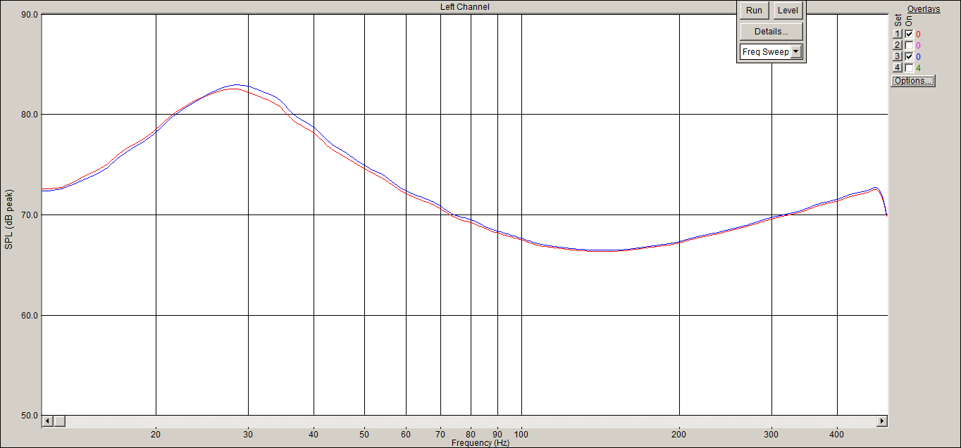

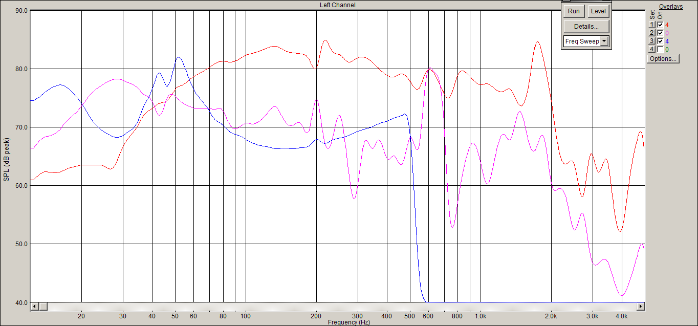

Я сегодня продолжил эксперименты.
Для начала - снова померил резонансную частоту, после вчерашней разминки. Fs увеличилась совсем чуть-чуть - на половину Герца. Ниже на картинке - синяя линия это сегодняшний импеданс, против вчерашнего импеданса сразу после разминки (красная линия):

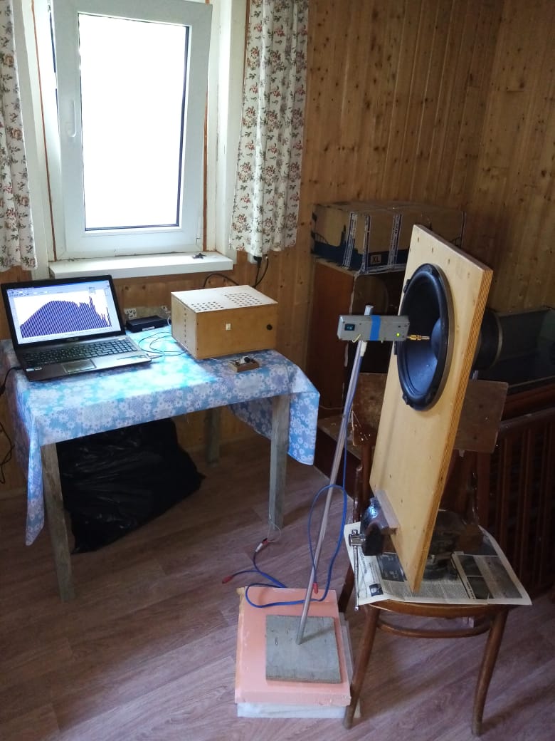

После этого, на всякий случай, решил замерить АЧХ на щитке, вплотную к динамику. Делал замер так:
В итоге, получил график АЧХ на этом щитке вот такой:

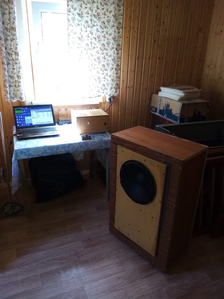

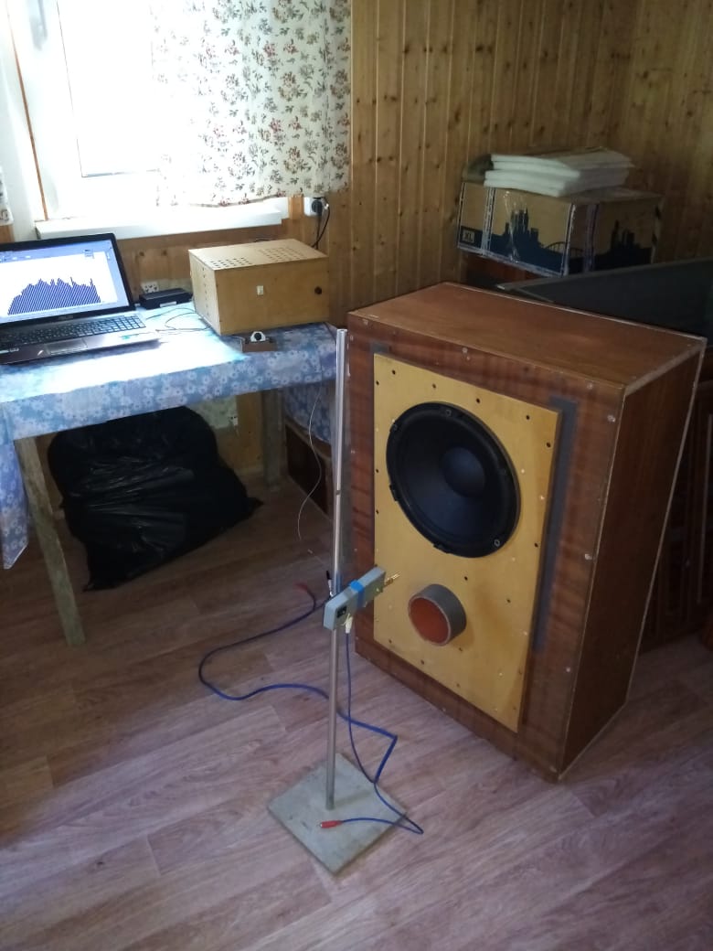

Далее я решил попробовать примастырить динамик к другому моему измерительному ящику. Полезный объём в нём 128 литров. Вот такой:

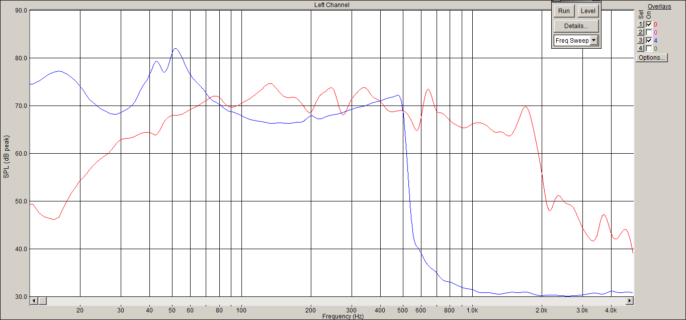

Это закрытый ящик. Замерил резонансную частоту динамика в нём. Она составила 41 Гц. Вот полученная АЧХ и график импеданса:

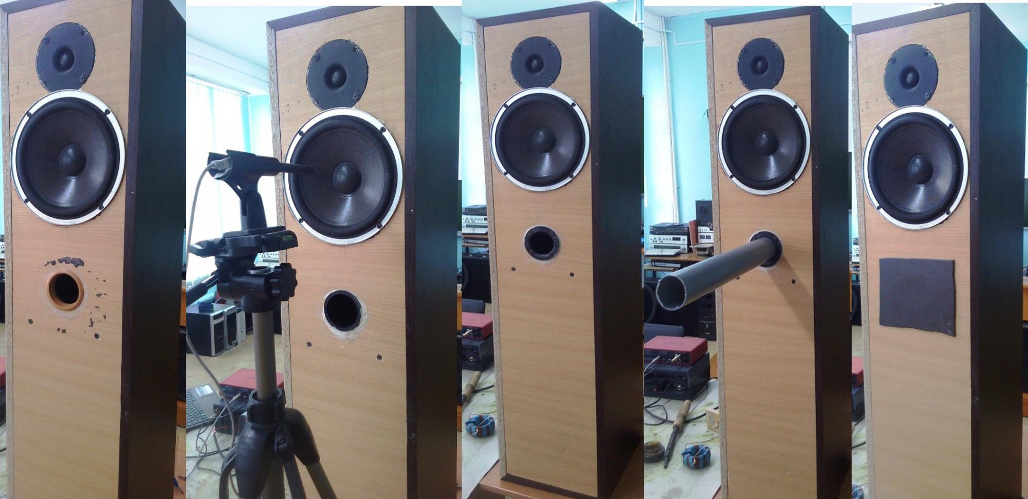

После этого решил попробовать динамик в ФИ корпусе. Для этого использовал этот же ящик внутренним объёмом 128 литров, выпилив отверстие под ФИ трубу. Настройку ФИ делал на 3 процента меньше Fs (по Бесселю хотел попробовать). Заснял АЧХ и график импеданса. Ниже на картинке:
красная линия - микрофон у пылезащитного колпачка;
малиновая линия - микрофон у порта ФИ (1 см от среза порта);
синяя линия - график импеданса динамика в ФИ ящике
Затем расположил микрофон между портом и диффузором, как на картинке:
и измерил АЧХ в этой точке:
Все эти эксперименты я делал и затем выкладывал тут - в надежде, что они могут вас натолкнуть на какие-либо мысли и вы подскажите мне, что ещё можно попробовать с таким динамиком. Прежде чем пытаться расстаться с ним.
М-да, неважненько выглядит. Динамик будете переделывать, или продавать?
Как я и бурчал выше, одиночный могучий резонанс гири на пружине на 120-130гц, ничем не исправимый. И подвес разминке не подвержен. Утиль.
На данный момент мне кажется - что разумнее попытаться продать. Правда, не представляю, что писать в описании в объявлении...
