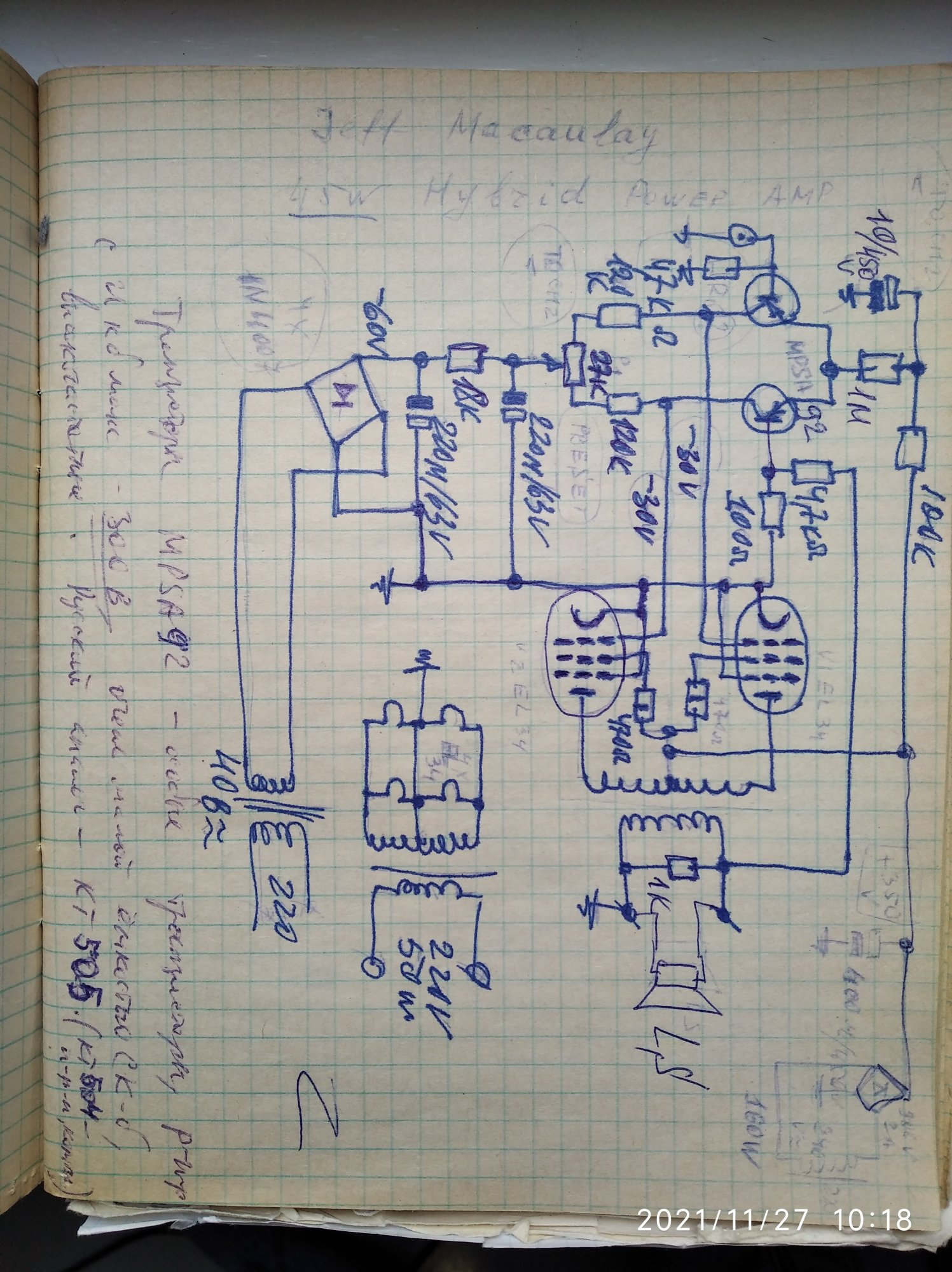

Дядя Пётр, и все-все-все, ловите для знакомства схемку от Джеффа Маколея, которая никому точно не знакома, я срисовал её в конце 90-х и з ангийского журнала ЕТИ , Электроникс тудей инжиниринг. Пробовал спаять, не получилось, хотя сегодня запустил бы без проблем.
ПС. На входе непременно нужен разделительный конденсатор, иначе перекос гарантирован.

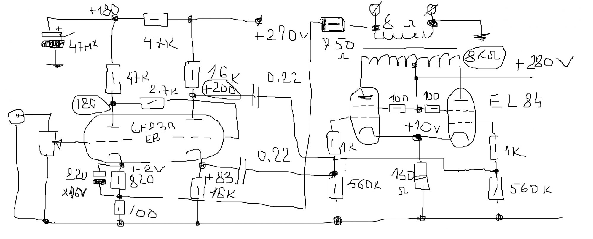

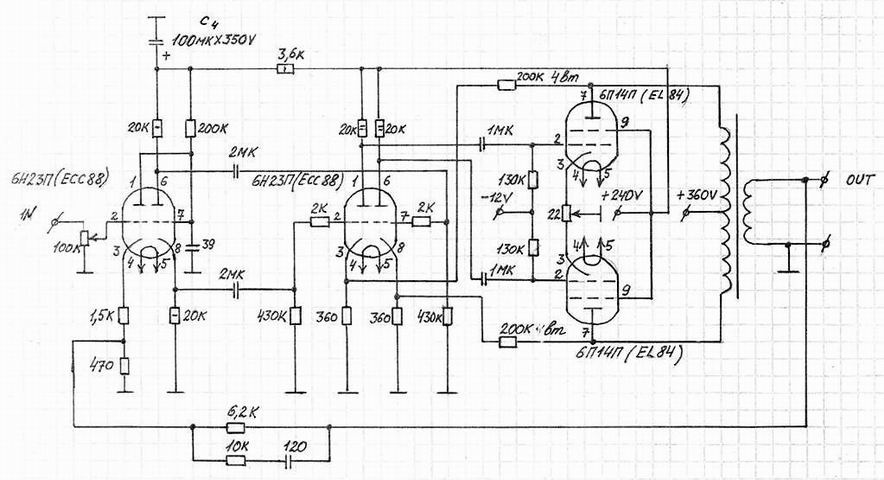

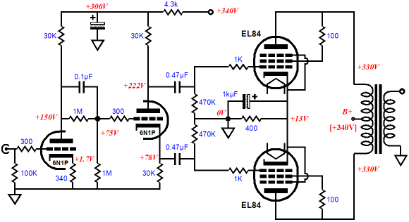

Лучше, по-моему Бруски, например такую

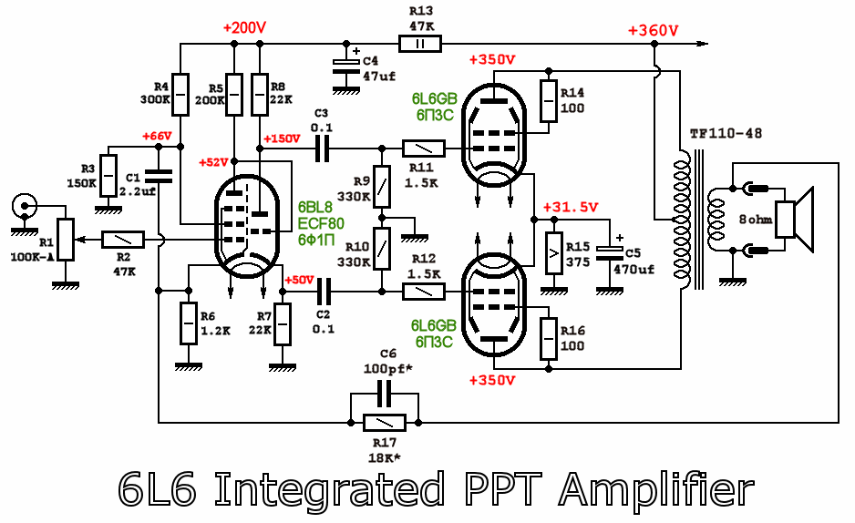

Или такую

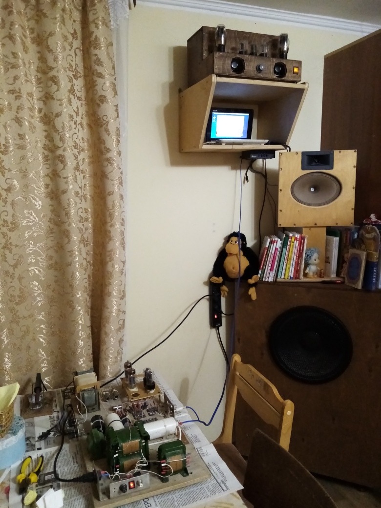

Сегодня с утра, перед выходом удалось прослушать новый вариант макета.
Ну что сказать - в общем, по моему мнению, - я несколько приблизился к желаемому по сравнению с предыдущим вариантом. Может, роль здесь сыграло усиление - точно не могу сказать.
Но: на некоторых роковых композициях я сумел уловить изменение в лучшую сторону воспроизведения макета по сравнению с моим SE на 6C4C. Охарактеризовать могу так: эти рок-композиции мой SE воспроизводит несколько камерно, или, скажем так - как в студии. Двухтактник же здесь отыграл несколько распаясано, разухабисто. И драйва с макета я получил чуть больше. К этому и стремился. И да - на этих некоторых композициях уже можно сказать, что "каши стало чуть меньше в нижнем регистре". Мелодичную музыку и спокойный голос - макет, как и раньше, проиграл SE-шнику.
Попробую ещё позже включить вторичку параллельно (увеличу значительно Ктр) и послушаю (может, вечером).
И надо будет думать, куда следует двигаться дальше. Пока - разительного эффекта не достигнуто. Но надежда зарождается.
Можно: либо пробовать новые схемные решения, либо наводить порядок в полученном макете (выравнивать токи через лампы, убирать немагнитную прокладку из сердечника и т.д.).

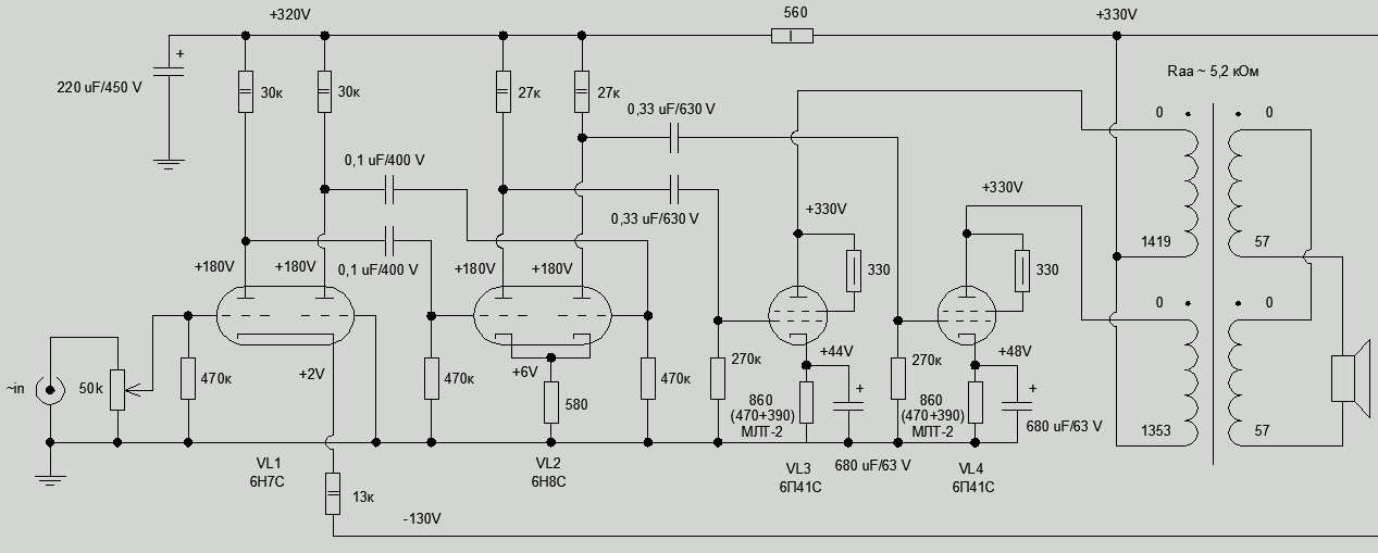

Сравнивать схемы , когда одна разобрана, а звучит вторая, по памяти- это субъективщина. Не наш метод. Что угодно можно себе напридумывать, потом носиться .
Подключил вторичку выходного трансформатора так, что Raa стало около 20 кОм. Звучание мне однозначно меньше понравилось (именно для рока), чем при Raa около 5 кОм.
Сравнения провожу с УНЧ на 6С4С. Один канал - в него, второй - в макет. И кручу регулятор громкости - то там, то тут...
Как посоветуете двигаться дальше?
Я вижу два варианта:
1. Попробовать то, о чём говорил Rezvoy - отдельно по одному полноценному триоду (драйверу) для каждой из выходных ламп. А фазоинвертор - отдельно, на первой лампе. Больше склоняюсь к варианту "с длинным хвостом" (т.к. в очередной раз убедился сейчас, что он мне нравится по звучанию).
2. Перейти в дальнейших экспериментах к выходным лампам 6П14П. Они у меня имеются в достаточном количестве, чтобы собирать усилитель (в случае если удастся найти понравившийся вариант макета) и панели к ним имеются. А вот 6П41С - у меня три штуки. И в случае если вдруг решаться на сборку УНЧ на них - таких ламп ещё надо будет прикупить некое количество, да и панелей для них у меня не хватит. Я ощутил на коже мощь от 6П41С... это много для меня! От 6П14П в двухтакте - мне мощи тоже более чем достаточно. А в применении 6П14П вроде как попроще - и для раскачки нужна небольшая амплитуда сигнала. По воспоминаниям - 6П14П звучала не хуже, чем 6П41С.

41-е есть, примерно две пары, получится-привезу.
На 6п14п делай вот это, проверенный вариант. А в тетрадке недавно нашел первый вариант схемы этого унча, на японском аналоге 6Ф1П. Сделал, все классно, но потом решил от пентода уйти к более простому варианту, на двойном триоде, с ним обвеска проще.
А, забыл. У тебя же выходные лампы с конским смещением. Не годится эта схемка. Но для 6п14п самое то.

Вот, у меня тоже потихоньку в голове шевелятся мысли, что может, для рок-музыки стоит попробовать пентод на выходе, в пентодном включении?
Тогда ОООС обязательна, без неё не катит. И получится уже сильно другое звучание. Ближе к микросхеме.

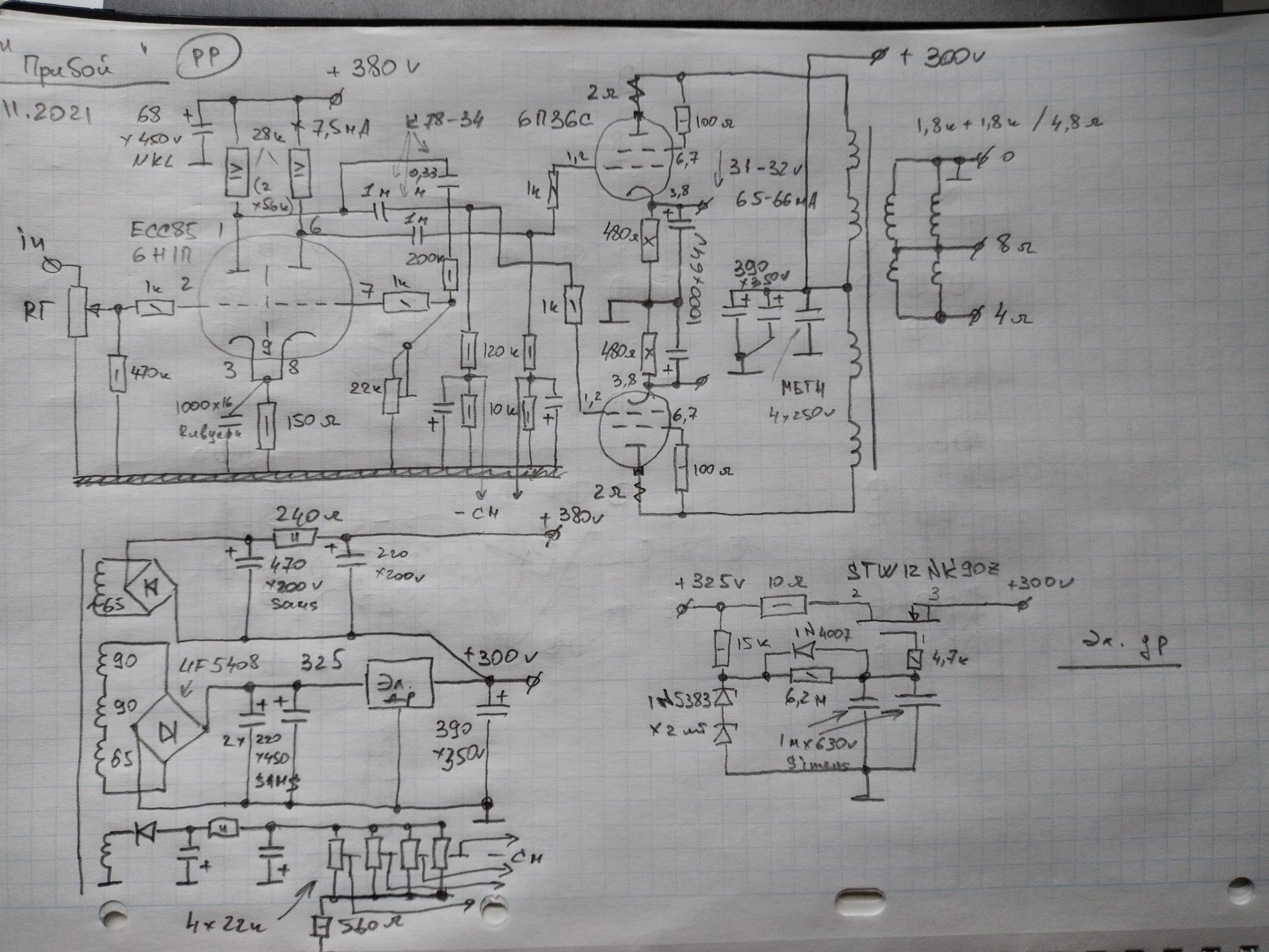

Изобразил схему дальнейшего развития событий (как вариант, если не станете отговаривать). Монструозно, конечно, получается - но, может, оно того стоит.
Взгляните, пожалуйста. Может - будут какие-то замечания. Про антизвонные резисторы - уяснил. Здесь не изображал.
