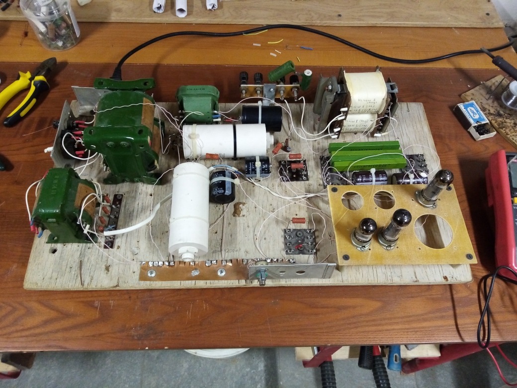

Идея соединить пару трансиков от телека Ш-сердечниками навстречу -была ещё в 2000 году. Но там засада была, железо было вровень с краем катушек, а сами каркасы торчали картонными краями, мешая стыковке. Убивать каркасы не стал. Идея повисла.
И моя версия

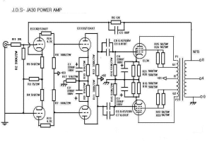

Юрий Робертович, спасибо.

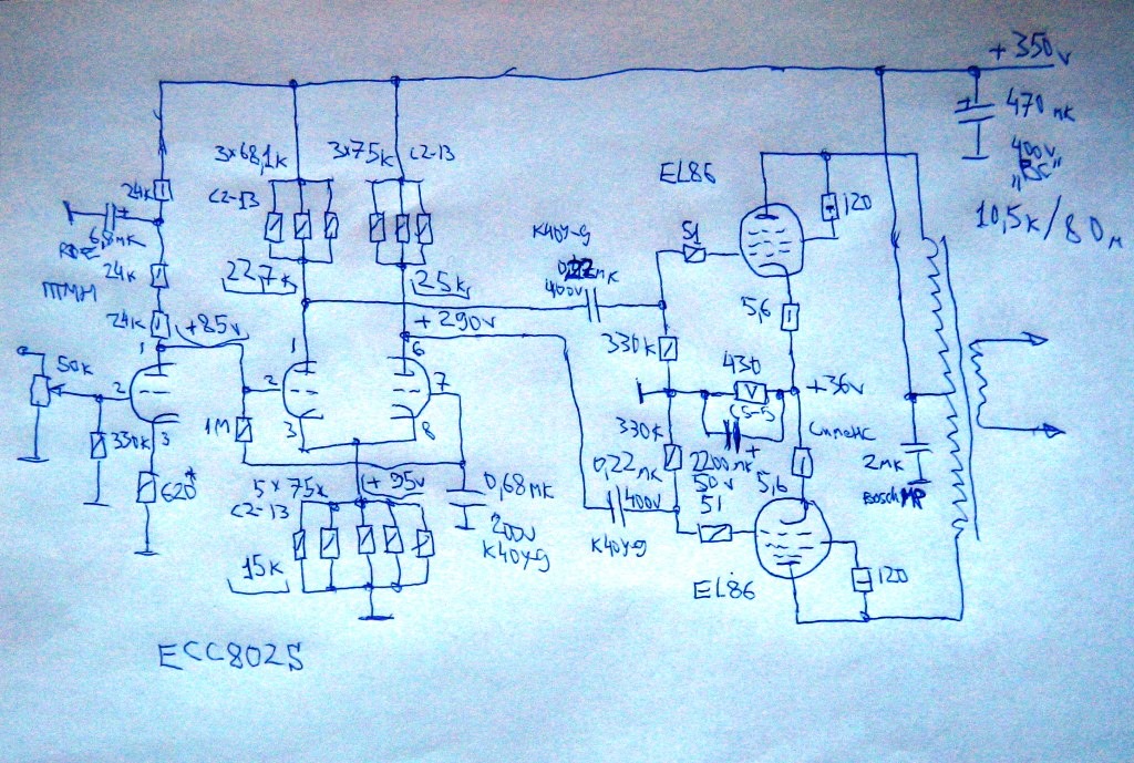

Прочитал, просмотрел. Очень близкО мне по духу. Повторюсь - у меня был хороший опыт использования подобной схемы, понравилось. В статье встретил выражение "сверхдинамичный". Это близко к описанию желаемого.
По Вашей схеме не понял я - смещение у EL86 аж 36В. Питание аж 350В. Что за режим такой и почему? Для уменьшения тока через лампу, или есть изюмина в звучании?

Про Лофтин спроси у меня. Мои схемы практически все в этой идеологии. Дойдет и до мощника моего , на 2А3. Есть причины так сделать.
Совершенно звучащая и надежная как танк схема. Подача анодного на прогретые катоды решается щелбаном.
Если без реверансов, кратко, то Лофтин не имеет свойства запираться выходной лампой в ответ на перегруз, чтобы потом доооолго вытаскиваться из этого состояния. Не запирается он, отрабатывает сигнал как положено. Видимо, народ, который не дурак, расслушал эту фишку и полюбил это решение.

Характеристики

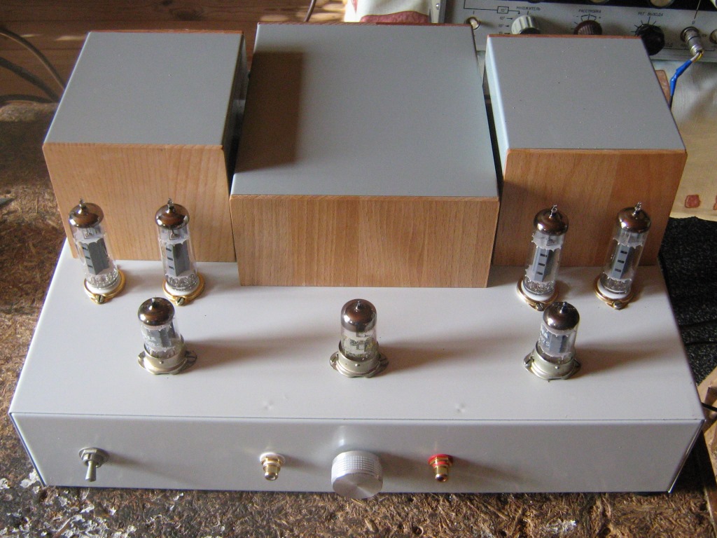

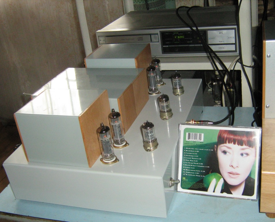

РР усилитель на ECC82-ECC802S - 2 * EL86(триод), размер корпуса 400*300*85мм.
Рмах (до ограничения)=9 Вт
АЧХ при 6 Вт: 20Гц 0дБ, 20кГц -1,7дБ
Uвх=0,5 В RMS
Нагрузка 4 Ом
ТВЗ применены готовые, ТВТ43, от звук. генераторов.
Кенотронное питание, EZ81 2шт.
Комплектация: К40У-9 раздетые(Дим Димыча), ПТМН, ВС, С2-13, Ничикон...
Фазоинвертор по схеме Шмидта, скорострельность бешеная. Усилитель "всеяден", отлично воспроизводит рок, джаз, бардов, классику... Большая вых. мощность позволяет слушать даже на АС типа С-90 и пр. Басы - это его, для РР просто замечательно.

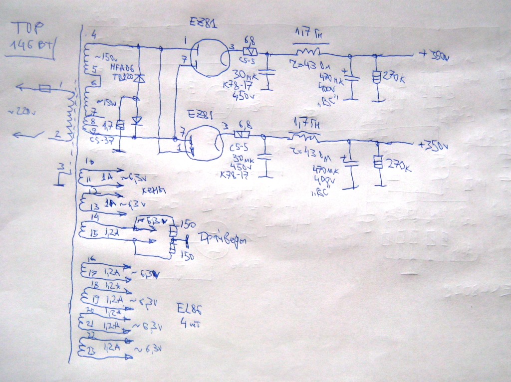

Силовой транс стоит от Василия(Карта), 150Вт. В подвале два фильтра C-L-C, 20мкф-2Гн-1200мкф. Питание +350в, два канала.
Продал Дмитрию Большакову в 2020году
Пётр, EL86 примерно 6П43П, смещение 36В.

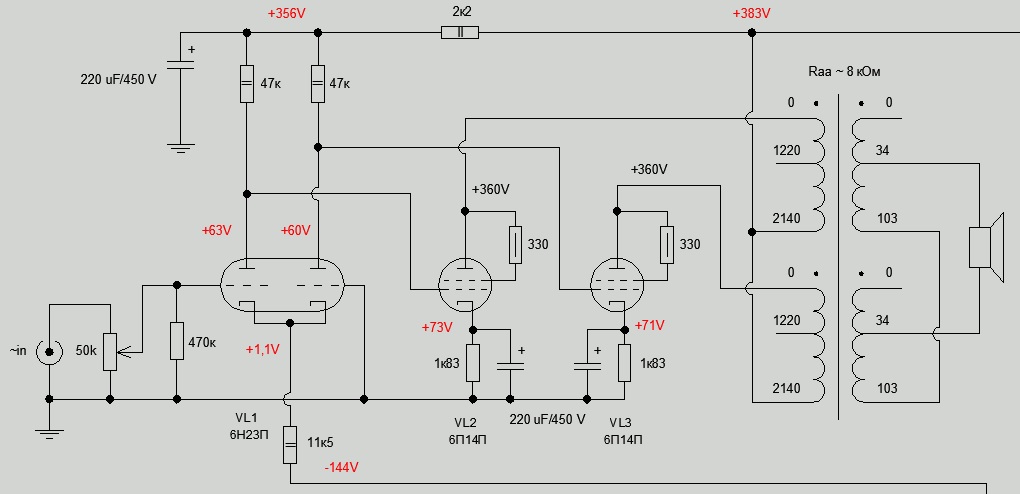

Уффф... уже совсем глубокая ночь - а я только лишь сейчас закончил ковыряться с макетом. Для тех кто ещё не в курсе - скажу я вам, ребята, - вот такой вот "Лофтин Уайт" настраивать куда проблемнее, чем обычные резистивные каскады. Даже и не ожидал. Чуть поменьше бы у меня понимания процесса - и точно бы упалил сейчас свои 6П14П.
Макет разбирал-собирал как обычно, довольно быстро, с учётом того, что менять пришлось многое. Обычно - львиную долю времени занимает именно расстановка деталей на макете, ну и распайка ламп. Как я уже привык - далее совсем не долго - включил, ткнул несколько раз щупом мультиметра - и уже спокойно тащишь осциллограф. И сама эта настройка - занимает гораздо меньше времени, чем прикручивание деталей к фанерке.
Но не в этот раз.
Этот "Лофтин", зараза такая - пощекотал мне нервы. Сегодня процесс настройки занял времени гораздо больше, чем прикручивание деталей. С самого начала начала возбуждаться 6Н23П. Казалось бы - чего ей? Одна сетка на "земле", длинный хвост в катоде, усиление относительно небольшое... но нет - пока в обе сетки не впаял по 330 Ом, прям к панельке - не успокаивалась: при попытке измерить напряжение на анодах - начинала возбуждаться и показывала, будто на одном аноде напряжение на 20В больше. Я уж думал, лампа никудышная. А другой такой нет... Но после установки резисторов в сетки - подуспокоилась и напряжения более-менее стали соответствовать.

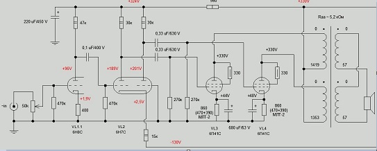

Следующий "кардибалет" - выходные лампы. Я набрал составные резисторы в катод - в сумме получилось по 1,8 кОм. Больше 50 мА через транс выходной пропускать не хочу - у меня там тонкий провод, может сгореть первичка. Высчитал, что максимум я могу иметь напряжение на катоде в районе 90В - выше уже слишком большой ток пойдёт через лампу. Включаю макет - и на моих глазах напряжение на катодах выходных ламп плавно улетает за 100В. Начинаю подбирать резистор в "длинном хвосте" у 6Н23П. Ну и по привычке - "локтём по карте" - стоял у меня там 12 кОм, ну думаю, возьму 10 кОм... Всегда так прокатывало в резистивных каскадах - +-20% не вопрос, всё работало. А тут нифига - при 10 кОм в хвосте - смещения на сетке 6Н23П практически нет. Туда-сюда подбирал этот резюк. В итоге - пришёл к 11,5 кОм.
Но это ладно... Всё плавает, от плавания напряжения в сети. Всё здесь диктует первая лампа. Жизнь и здоровье выходных ламп - полностью зависит от 6Н23П. Малейшие изменения у неё - приводят к значительному изменению напряжения на катоде выходных ламп. А эта точка (катоды выходных) в свою очередь тоже имеет значение огромное - чуть увеличится, буквально на 10В - и уже через лампу пойдёт ток выше допустимого. А чуть уменьшится - и вот уже ток через лампу значительно меньше того, которого хотелось бы. Ну прям - хоть постоянно стой рядом с мультиметром и тыкай - то в один катод выходной лампы, то во второй.
Уже поздно и, разумеется - ничего не послушал. Может, завтра.
Вот какие реальные напряжения зафиксировал на макете (красным) по окончании сегодня:
Вот так выглядит теперь сам макет:
При подаче синусоиды на вход усилителя - максимум что я мог дать - 0,6В амплитудных. При этом - на выходе, на нагрузке 8 Ом ограничения синусоиды я не обнаружил. При этом же - амплитуда синусоиды на аноде первой лампы составила порядка 10В, то есть усиление на первом каскаде ок. 17. Эффективное напряжение на нагрузке составило 5В. Это получается, мощность порядка 3 Вт. Думаю, ограничение синусоиды очень близко, так как смещение на выходных лампах ожидается тоже в районе 10В (как и размах зафиксированной амплитуды на аноде первой лампы).
В общем - эмоций и впечатлений новых я поимел с этим "Лофтин Уайтом". Было занимательно!

Не надо делать РР лофтин, по крайне мере по такой идеологии. Сделайте с конденсаторами, если потом захотите с непосредственной связью, научу как это сделать красиво и стабильно.
Пётр, не ЗАБЫВАЙТЕ про резисторы в сетках 51-470 ом! 6п14п запросто загенерит, да и 6н23п может. Возмите за правило, всегда ставлю и всё.
Это относится к левой половине входной лампы и обеим выходным по схеме выше?
