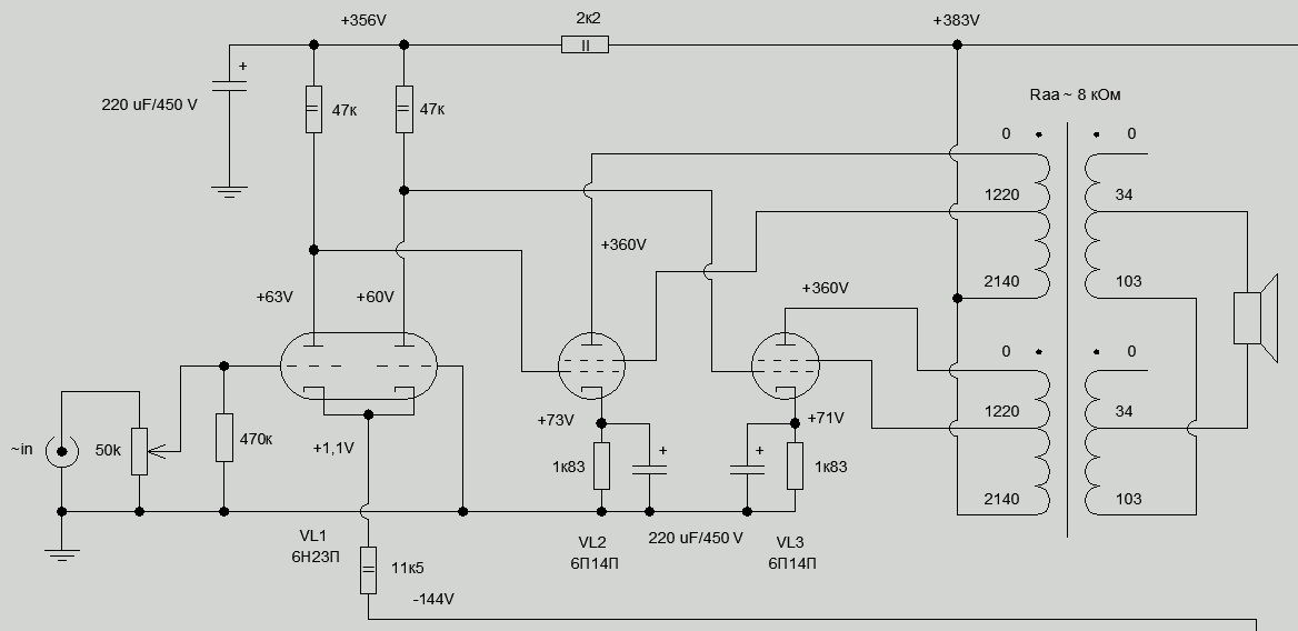

Коллеги, такой вариант норм? Дифференциальный фазоинвертор на 6Н7, 6П14-е на выходе и выходник из двух ТВЗ-1-1 встык Ш-пластинами.
14кОм самое для 6П14П даташитное.

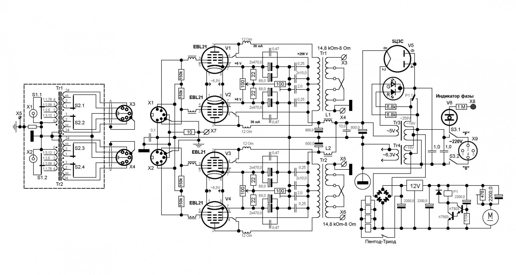

Не знаю. Я делал на предшественнице EBL21 однокаскадник.
    271.1 KB · Просмотры: 161
Имея такой фазоинверсный трансик, многое можно.

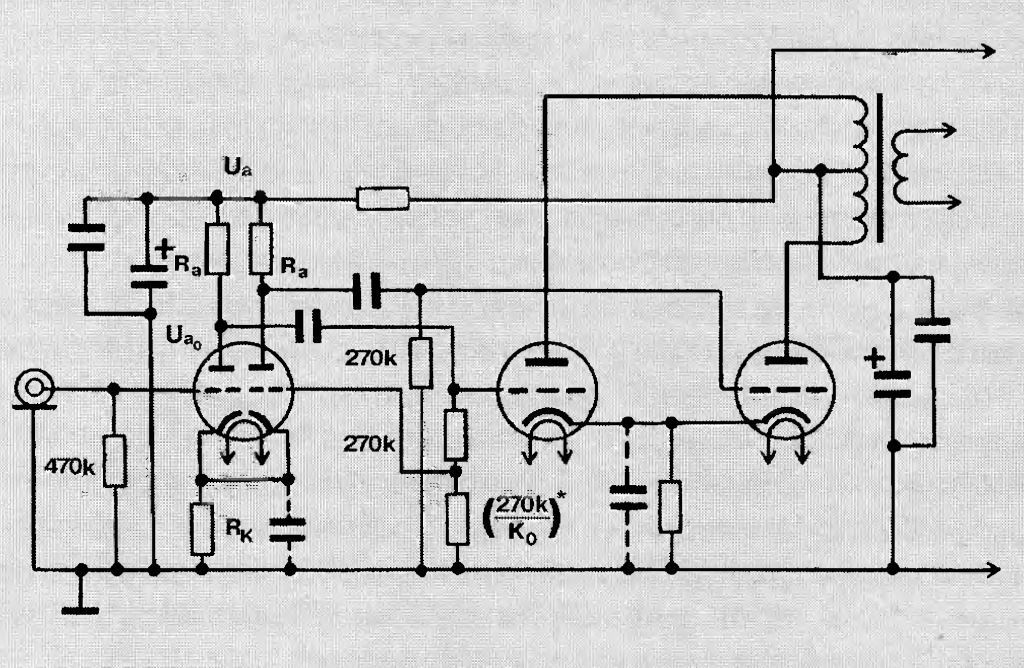

Думаю можно взять фазоинвертор из схемы Н. Трошкина.
Потому что очень просто и усиления для 6П14 достаточно.

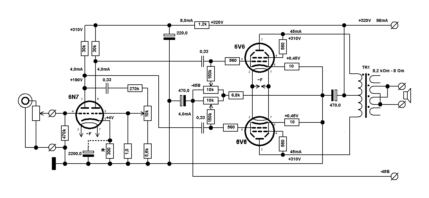

Посмотрел схему Вашего первого макета.
Это примерно то, что я собираюсь сгородить, только с 6П14. Если с ТАН-58 получится напряжение выше чем на макете, то подам на 6Н7 напряжение повыше. Ну а выходные трансформаторы составлю из двух ТВЗ-1-1 встык без перемычек.

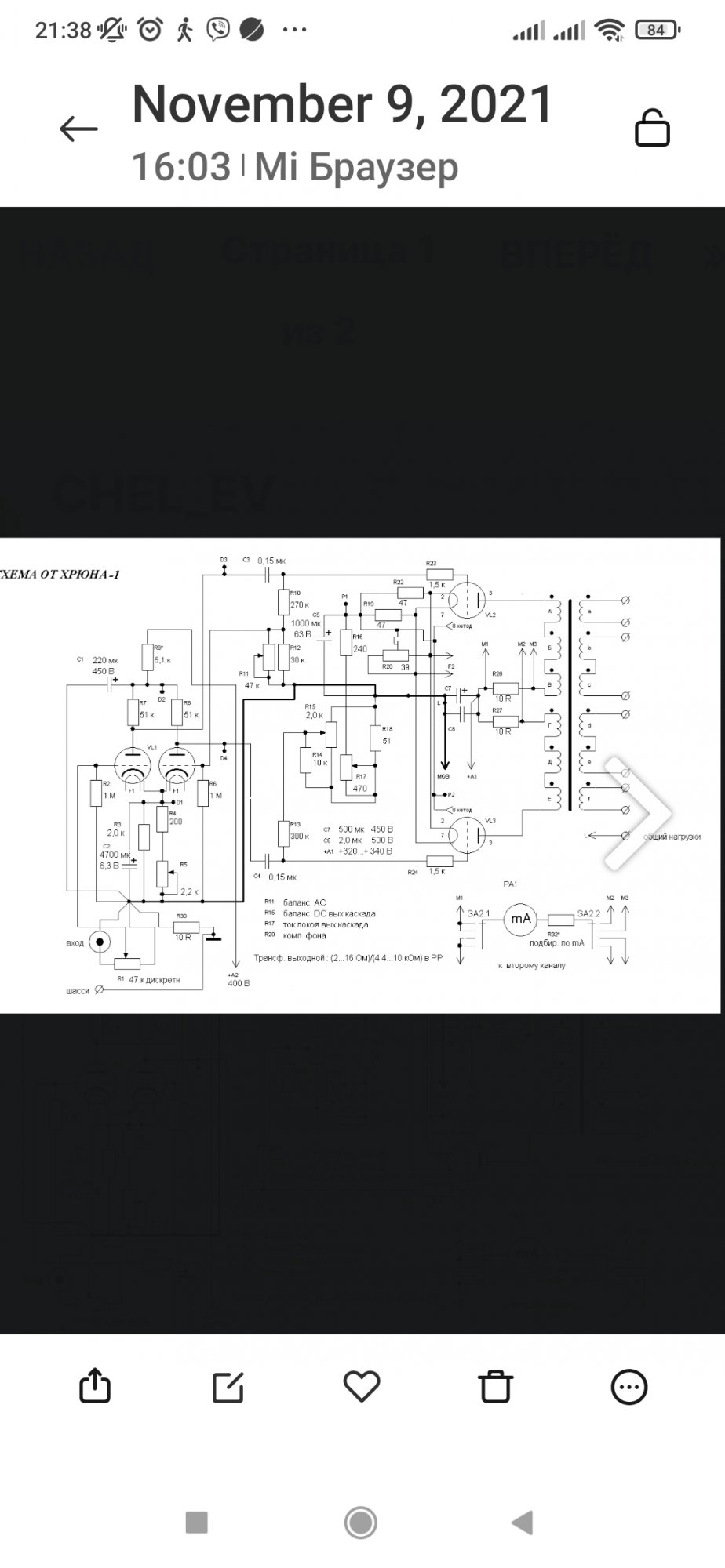

Попались такие схемы от Хрюна или якобы от Хрюна:
вторую я уже приводил выше.

Ну а тем временем - я подключил в схеме, где у меня двухтактный лонгтейл - подключил вторые сетки выходных ламп к отводам первички выходника. То есть - перевёл в "ультралинейный режим". Звучание поменялось сильно. В нужную мне сторону. Струны у электрогитар чуть ли не зазвенели. Но: какой-то небольшой перебор с этим перезвоном струн... похоже - нужна отрицательная обратная связь, хоть небольшая (наверное). В общем - чувствуется у этого варианта большой потенциал в нужную мне сторону. Это надо сейчас мне тут записать и отметить - возможно, надо рассмотреть более аккуратно этот вариант очень простой и лаконичной схемы. Аккуратно выбрать режим первой лампы (напряжение на её анодах), аккуратно подобрать катодный резистор у выходных ламп. Ну и подумать - как можно обезопасить себя от возможного увеличения напряжения на анодах первой лампы. У Моррисона, например - первая лампа питается от гораздо мЕньшего напряжения, чем выходной каскад - может это как-то обезопасивает от заброса напряжения на анодах первой лампы.
В общем - пришёл к тому же, к чему приходил уже ранее - для рока, по крайней мере у 6П14П - ультралинейный режим гораздо лучше, чем триодный. Но надо что-то там наладить - а то "разухабистость" зашкаливает немного.

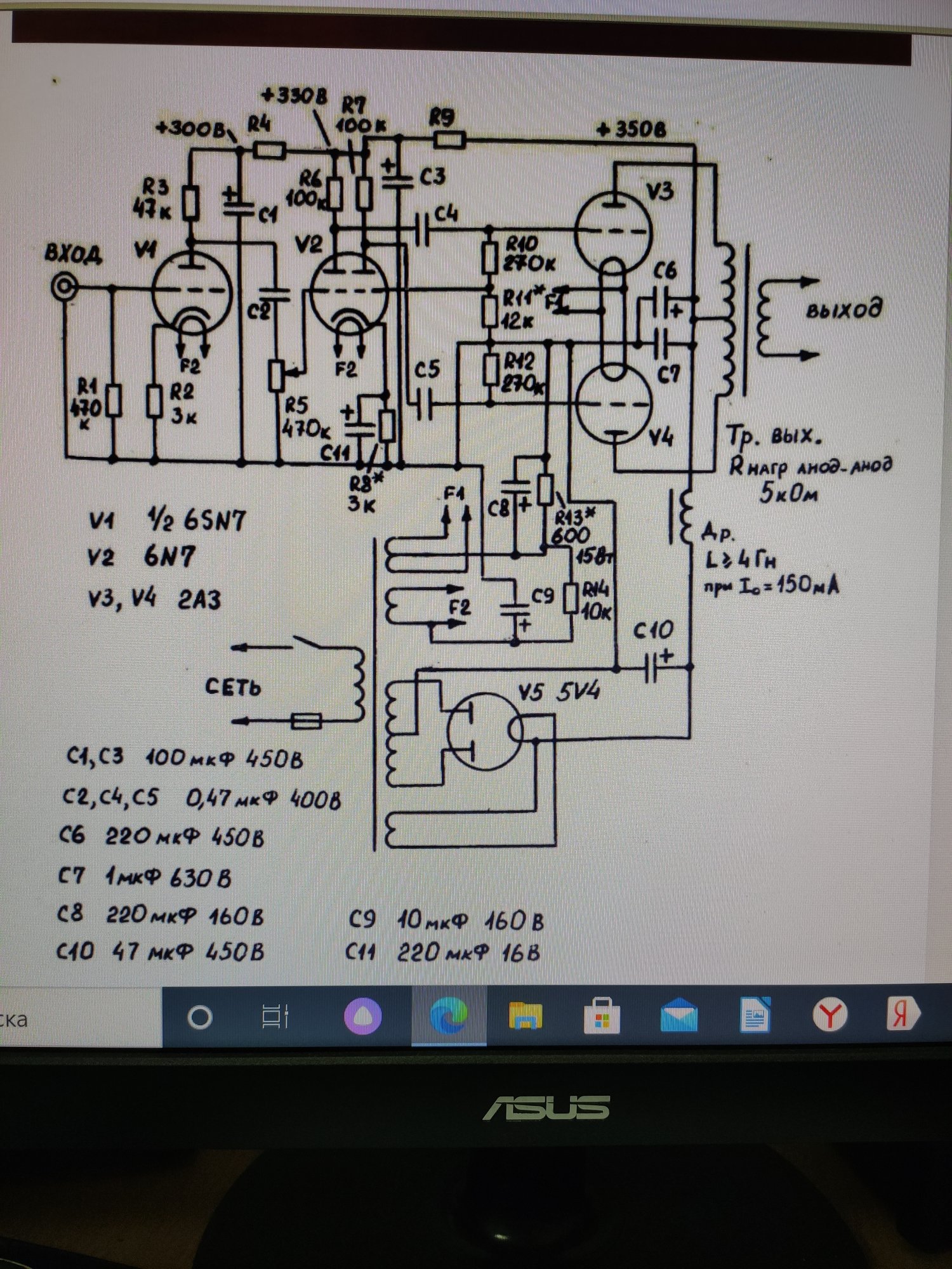

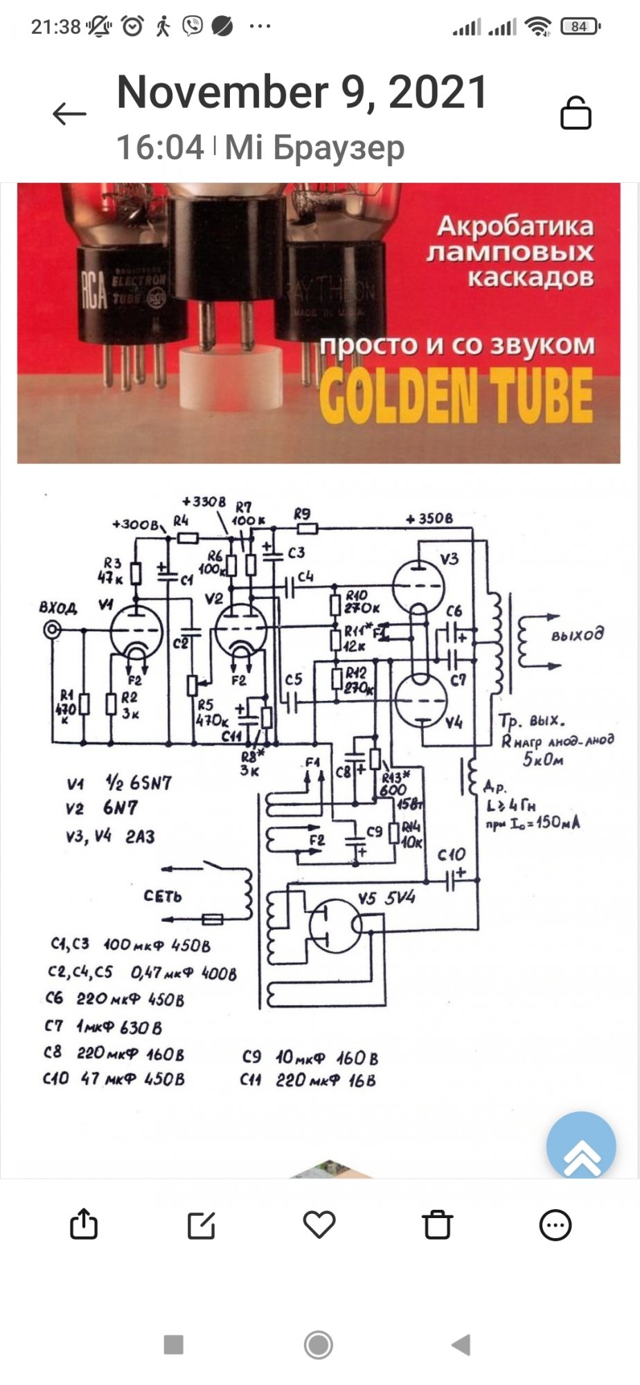

Схемы вроде бы одного усилителя на 2А3 от Никиты Трошкина. Но они сильно разные. Смотрим фазоинвертор на 6Н7. На одной питание ниже, но анодные резисторы по 100 кОм, на другой питание выше, но анодные резисторы 51 кОм. Соответственно токи через лампу (6Н7) здорово отличаются. С резисторами 100 кОм ток через 6Н7 уж очень мал. Интересно зачем так сделано? В другой схеме режим 6Н7 привычнее.
У кого-нибудь есть ещё схема Трошкина на 6Н7С - 2А3 ?
Интересно, как выглядит схема его РР усилителя сейчас. А то, что у каждого по-любому своё будет, понимаю.

Впечатления интересные.
УЛ вариант многим нравится, а если ещё и с катодной обмоткой - вообще восторг!
Подключите УЛ отводы перекрёстно.
Если ТВЗ намотал симметрично, в смысле секции совпадают по виткам, перекиньте одну маленькую в катоды. Будет самая короткая ООС. Мне зашло из всех вариантов именно так — лонгтейл, катодная обмотка и перекрёстные УЛ
И от кого ты здесь ждешь ответа? Трошкин сюда как бы не заходит, письмо я отправил.
Ну, например, Александр Резвой может быть объяснит нафига делать фазоинвертор со столь малым током. Может в этом есть некий особый смысл.

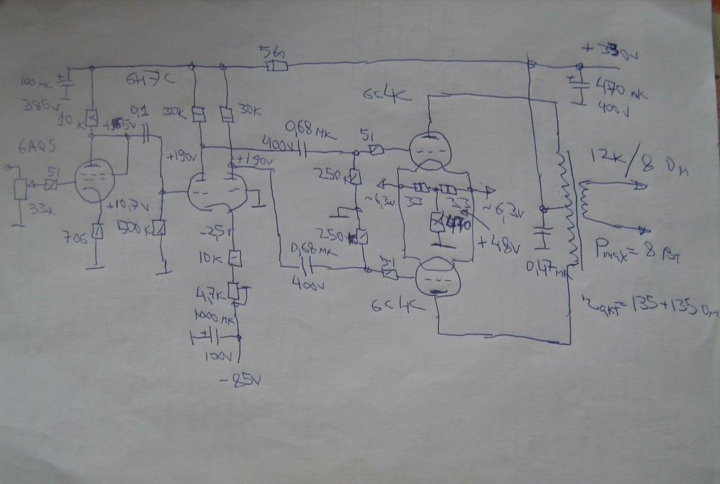

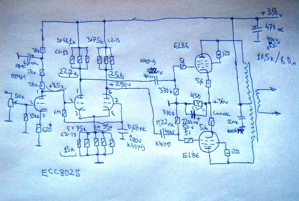

Пётр, меня полностью устраивают РР на ел86, РР на 6с4с. И простейший небаланс 6н9с-РР 6п3с
Схемы отлажены, повторяйте. Схема на 6с4с давно заменил первую лампу на 6с2с.
    69.9 KB · Просмотры: 213
