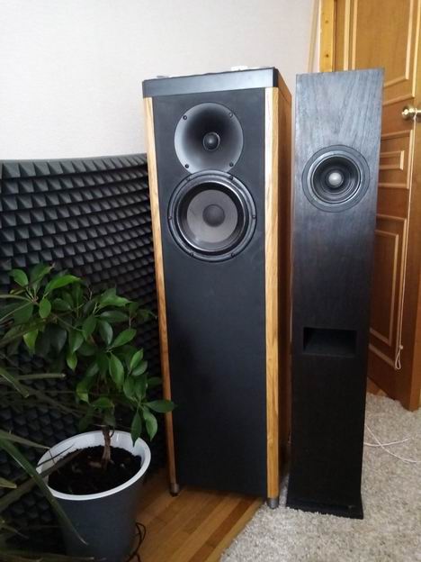

А я сегодня побывал в гостях у сочинского любителя звука.
Техника у него - уровнем повыше моего, гораздо. ЦАП основательный, крутой.
Но мне в первую очередь - интересна была акустика.
Сначала слушали АС поменьше. Если я правильно запомнил - там широкополосник Аудакс, относительно небольшого размера. Я остался очень впечатлён. Для такого небольшого одиночного динамика... Внутри корпуса - там "лабиринт", я так понял - наподобие Рогожина. Когда слушали джазово-блюзовые композиции бас поразил - он казался таким низким и плотным для такого динамика небольшого... В общем - во время прослушки у меня в голове были мысли. Что, вот ведь как можно - поставить такие компактные красивенькие колоночки в комнате и слушать хороший звук! И не нужны огромные бандуры с пятнашками... Но чувствую - не так то просто получить такой результат. И сам динамик надо подходящий взять, и лабиринт посчитать, сделать, да и корпус...
Потом послушали двухполоску - повторенная конструкция Троелса Гравсена, как я понял. Двухполоска - монументальнее звучит, конечно. Звучание голоса - более естественно, интонацию и настроение исполнителя - передаёт тоньше, лучше. Потом послушали Рамштайн. Акустика Троелса - звучала хорошо, - мне послушать было интересно. Затем - того же Рамштайна включили на широкополоснике - и тут однозначно стало понятно (по крайней мере мне) - что подобный звуковой материал, - слабое место этой АС на широкополоснике.

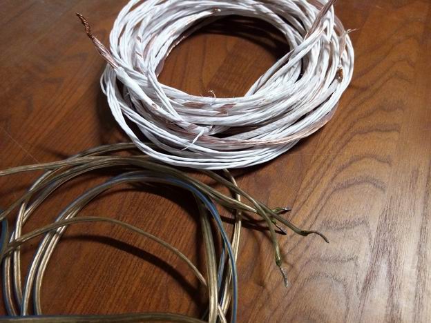

Ещё сравнивали кабель между АС и усилителем. То что я с собой принёс - провод массового, широкого потребления. А то что у Антона было - Кимбер, насколько запомнил. Лично я заметил, что яркость звучания с моим проводом ухудшилась, по сравнению с проводом хозяина. Но не могу сказать, что не повлияло изначальное самовнушение, что мой провод плохой. Не уверен, какой бы я выбор сделал в слепом тесте. Оба провода звучат.
Антон дал мне с собой этот провод, дома послушать. Может, придумаю как-то подключение через тумблер... Синий провод - мой, Кимбер - белый

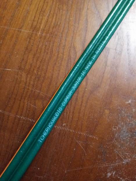

Ещё - мне подарили кусок кабеля для межблочника
Было приятно.

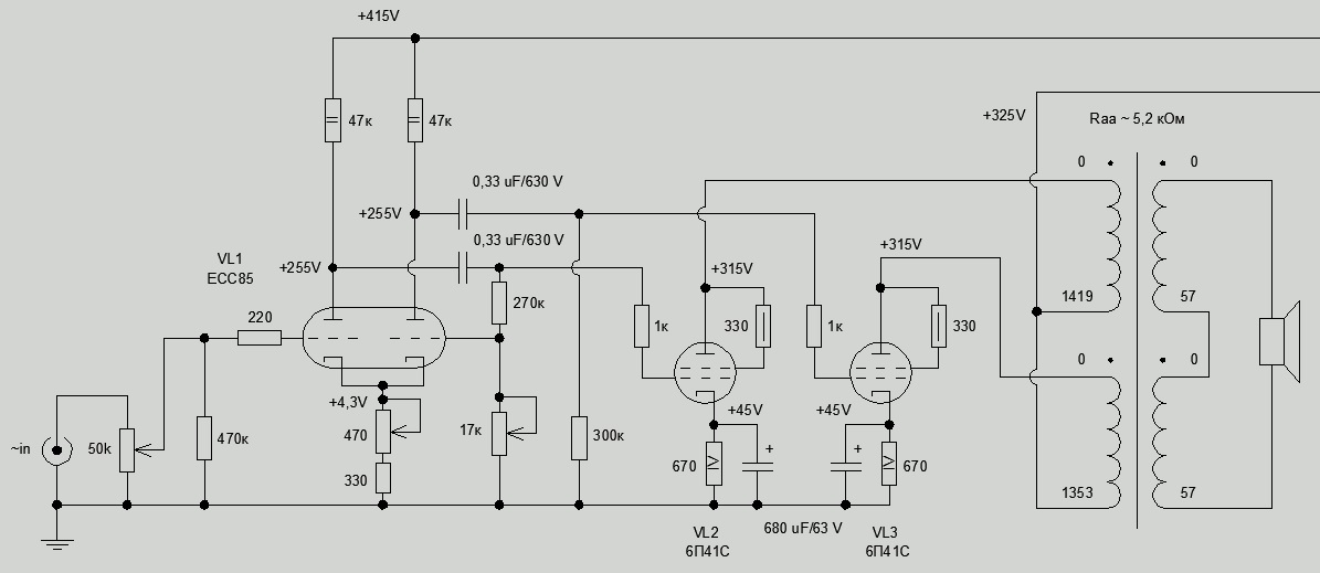

Следующим вариантом планирую собрать такую схему макета:
и замерить выходное сопротивление, мощность. Послушать. Именно подобный вариант, но с лампой 6Н1П - был лучшим после лофтин-селфсплита, до настоящего времени.

Пётр опять за малый Ктр.... мне это все поперек.
Нам надо выходное сопротивление поменьше, а Петру побольше.
Цели разные.
А увеличить доп. резистором для проверки, что, низзя?
Да. Малый Ктр кроме большого выходного ещё и кривая ВАХа и ведро грязи в звук.
Напоминает гонки мощных монстров-машин по глубокой канаве с грязью, кто проедет и не увязнет.
Я попробую подключить, послушать, имеющийся вариант с большим Ктр, через резистор 5 Ом. Но, повторюсь - мне как бы, кажется мягко говоря, странным такой вариант. Имею в виду - терять большую часть полезного сигнала на выходе УНЧ, просто на нагрев резистора.
А есть разница- терять сигнал на внутреннем сопротивлении лампы, вгоняя её в режим полу-КЗ или чистозвучащий усилитель разгрузить добавочным резистором ?
Триоду как бы не все равно, закоротить его по нагрузке либо нагрузить более горизонтально, сменив крутой подъём в гору на ровный асфальт. Горы тебе понятны точно.
Нутром чую, что вариант тетрода с УЛ обратной связью без общей оос- тот самый случай получить мощность, неприличное выходное и не в ущерб звуку. Или покемонообразные схемы .
