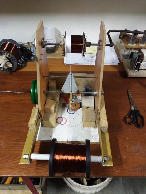

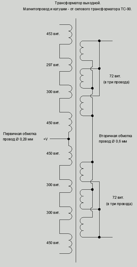

Намотал первый выходной трансформатор. По виткам получился такой:
На каждой из двух катушек - 1500 витков первички и 72 витка вторички (в три провода). Ктр=3000/144=20,8
Моталка:

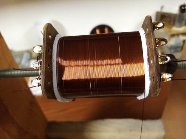

Один из слоёв первички:

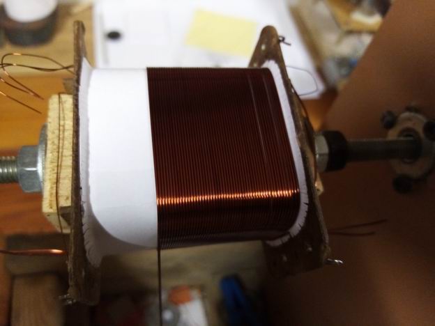

Один из слоёв вторички:

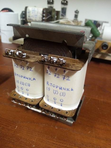

Выходной трансформатор:
Индуктивность первичной обмотки: 13,7 Гн;
Сопротивление всей первички: 126 Ом.

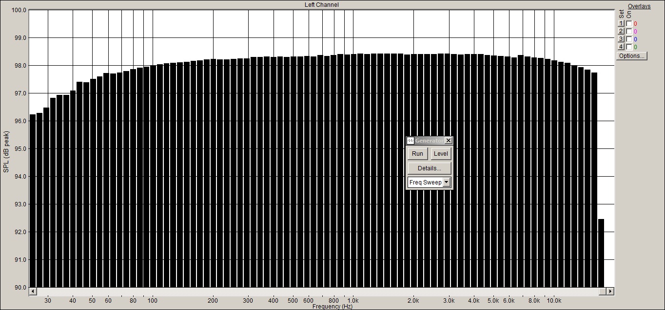

Замерил АЧХ макета с этим выходником:
неравномерность примерно 2 дБ во всём диапазоне, что позволяет померить звуковуха. Меня устраивает.

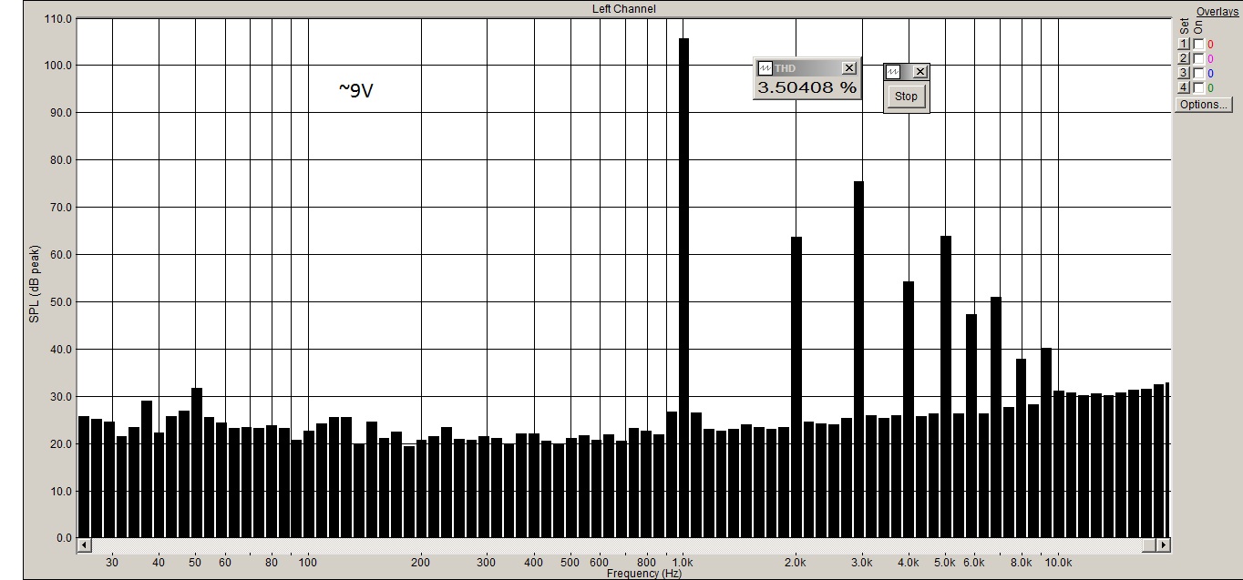

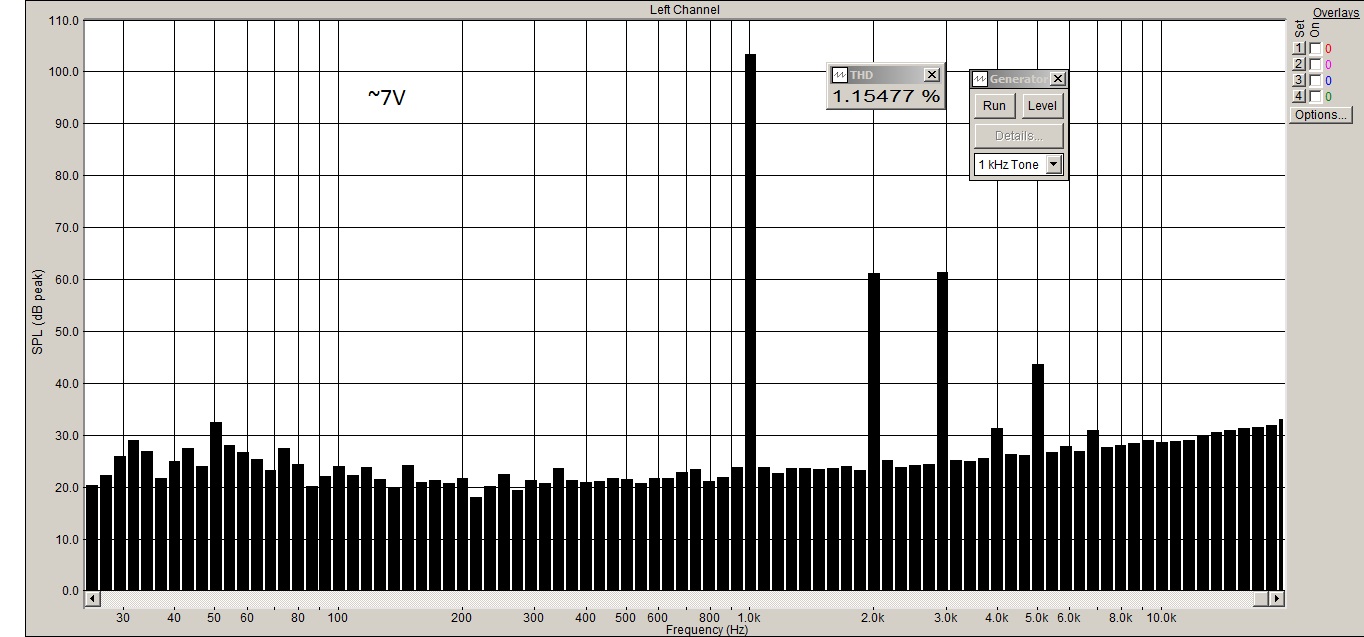

По поводу спектра и мощности (нагрузка везде 8,1 Ом).

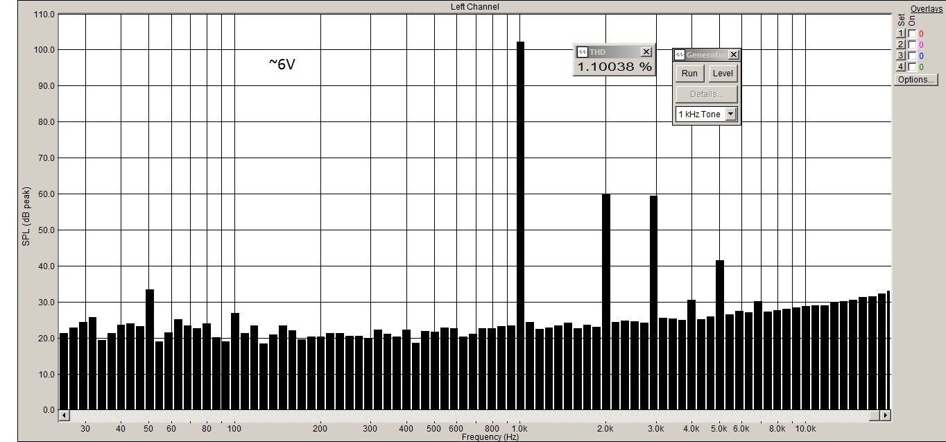

Напряжение (RMS) на нагрузке 6В:
Выходная мощность 4,4 Вт, искажения 1,10%.
Напряжение на нагрузке 7В:
Выходная мощность 6 Вт, искажения 1,15%.

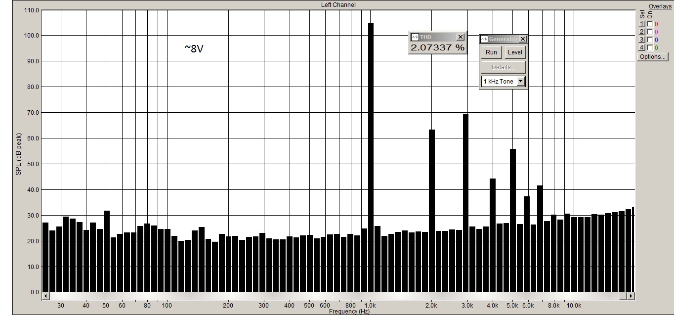

Напряжение 8В:
Выходная мощность 7,9 Вт, искажения 2,1%.
Напряжение 9В:
Выходная мощность 10 Вт, искажения 3,5%.

АЧХ - сильно увеличена по оси дБ. Там завал - всего 2 дБ. Считаю - не существенно должно быть.

Твоя частотка испугала, пока не увидел масштаб. Сделал бы привычные 10 дБ на клетку, мог бы сравнить по памяти со своими ачехами.
