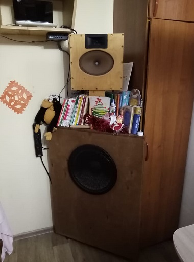

Позвольте полюбопытствовать, а какой (в смысле модель, марка) НЧ динамик вы собираетесь качать.
Пётр
29 Ноя 2019
1,582
938
55
Динамик Beyma SM-115/K. Это концертный 15" с большим магнитом и малой добротностью. Установлен у меня в закрытый ящик. При увеличении выходного сопротивления усилителя - частотка у такой басовой секции выравнивается, на полку выходит пониже по частоте, но отдача соответственно при этом - падает. Данный динамик я пробовал также в рупоре и ФИ. Больше всего мне по душе его звучание в ЗЯ. "Гудёж" и "бубнёж" - отсутствует впринципе при таком его подключении. Заводится комната - но это другое

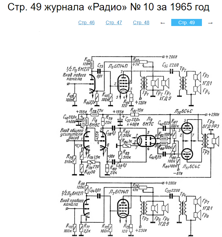

Перечитываю ветку. Нашёл такое годовалой давности. На выходных планирую попробовать.
Вопрос: как проще всего убедиться что у меня правильная фаза приходит на АС от двух усилителей (от одного на басовую секцию и от второго - на СЧ/ВЧ). Что усилители не разбегаются между собой по фазе.

Посмотрите это. Вместо 6с4с можно применить 6н6п.Посмотреть вложение 80560
Боюсь, что если бы не жалел денег на покупку достаточного количества 6С4С - то сделал бы уже PP на 6С4С и возможно на этом бы и остановился. А то что 6Н6П могут заменить 6С4С - сомневась.

В РР 6П36С в триоде - на НЧ очень близко к 6С4С будет.
