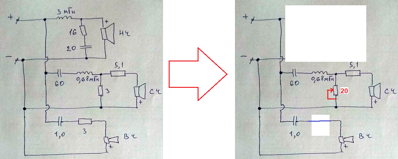

правее емкости на 60 мкф (сч фильтр) в землю кинуть индуктивность на пару мГн.
Правее емкости 1 мкф (вч фильтр) в землю кинуть катуху 1 мГн
Параллельно цобелю(нч фильтр) кинуть емкостишку 10-20мк, чтобы ушел торчок на 3 килах. Его в принципе не видно на суммарной ачх. но чисто для порядка. заодно подтянется проваленный участок в районе 1 кгц. Это все тонкости, на которые нужно пару дней, а не пара часов, как тогда .

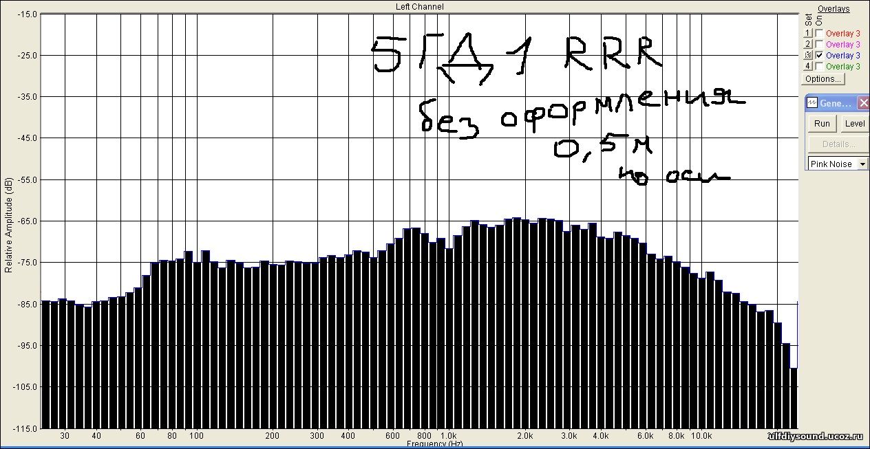

Ну и параллельно рождается вопрос: а если убрать из АС вообще ВЧ динамик и слушать 5ГД-1 и на высоких частотах... и без "душилки"... вдруг итоговый результат окажется волшебным?
АЧХ 5ГД-1, которую в своё время замерил Александр Бокарёв (это не мой экземпляр).

Ну и параллельно рождается вопрос: а если убрать из АС вообще ВЧ динамик и слушать 5ГД-1 и на высоких частотах... и без "душилки"... вдруг итоговый результат окажется волшебным?Посмотреть вложение 81030
Вряд ли. Допустим, мы фильтром уберём горб посередине, и даже поднимем 14 кГц на каких-то 6дБ, и Вам ВЧ типа хватит. НО. У лопуха очень узкая ДН. От комнаты со сторон вообще ничего не прилетит, и звук привяжется к одной точке - центру СЧ/ВЧ. Конечно, нынешний ВЧ - тоже не купольный, но ДН точно шире.
Да, комнатные резонансы у Вас партачат основательно. Ничего не думаете предпринимать? Меня напрягает пик 90 Гц, не 33. С 90 Гц и бороться проще, это - кратный, а не основной резонанс, он более чувствителен к отдалению от стен.

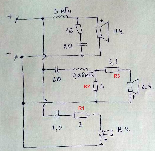

В случае с отдельным усилителем на СЧ/ВЧ я вот так должен регулировать отдачу? :
Пётр
29 Ноя 2019
1,582
938
55
я скорее всего ничего не понимаю. Но то что мне кажется что я якобы понимаю - так это то что:
1. При работе от отдельного усилителя на СЧ/ВЧ секцию от R1 следует отказаться, так как единственное назначение этого резистора - убавить отдачу пищалки, дабы она была в уровень с басовиком (при варианте - один усилитель на всю АС)
2. Назначение R2 и R3 - делитель напряжения для СЧ. Я как бы догадываюсь, что там эти сопротивления могут влиять не только на отдачу СЧ но и ещё на всякое. Но то что на отдачу они влияют - это точно.
Ну и как бы отсюда и желание - типа, используя преимущество биампа (отдельный УНЧ на СЧ/ВЧ) - удалить R1 и как-то реорганизовать R2 и R3. Заблуждение?
Всё поняли правильно! Резисторы в СЧ полосе надо подобрать так, чтобы нагрузка полосового фильтра СЧ не изменилась, а коэффициент передачи напряжения к СЧ динамику поднялся в соответствии с тем, как он поднялся для ВЧ динамика. Типа 4 и 4 Ома, на глаз.
1 мкФ в ВЧ звене по идее надо увеличить пропорционально падению общего сопротивления после него, после удаления 3 Ом.

Страшновато выглядит делитель в СЧ. Особенно резистор 3 ом - провал на импедансе обеспечен. Аттеньюатор вывернут наизнанку.
Ага. Интересно, как это сказалось на импедансе фильтра, и как повлияло на АЧХ, учитывая выходное сопротивление ламповика. Вдруг как раз импеданс похорошел?
Провал ниже 3 ом на СЧ.
В середине выходное сопротивление лампового усилителя ровное.
"Просто схема нарисована через одно место."
Возможно, но я могу только гадать, аттеньюатеры обычно делают всё-таки так:

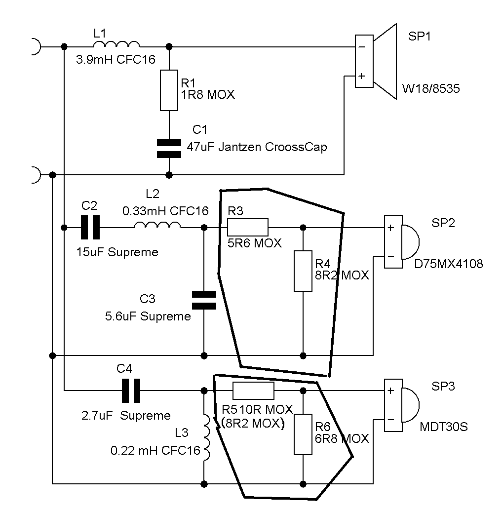

Смотрю, не верю в нарисованное. На фильтре средника должно быть так: контур CL, потом делитель 5. 6 к 3 Омам, с делителя-на средник. Нужно глянуть исходник, а не перерисовку с него. Явно ошибка. Не мог я быть таким тупым *******, чтобы такое сочинить.
Я вижу, что дурная чуйка - только у СЧ, три Ома последовательно с ВЧ - практически ничего. Если эти 3 Ома выбросить, то появится запас по напряжению УМ СЧ/ВЧ полосы, делитель перед СЧ тоже изменит номиналы. Но - выигрыш будет небольшой, раза 1,5 по напряжению. Основной кайф тут - сужение полосы частот, приходящих на полосовые УМ. НЧ полоса НЕ усиливает СЧ и ВЧ: нет ИМИ! СЧ/ВЧ полоса не усиливает НЧ: тоже ослаблены ИМИ, а искажения уменьшены благодаря появившемуся запасу 1,5 раза. Биампинг - сила.
Одна мкф на пищале тоже изрядно душит отдачу, а резистор -гасилка , виртуально добавляя емкости, добивает отдачу.
Кто не в курсе, выходное сопротивление усилителя 6 Ом , дотянуть добротность басовика в ящике до нормы. Выходной сигнал -полтора пшика. И чтобы средник и пищала не забивали бас, их пришлось удавить ниже плинтуса. Поэтому не удивляйтесь такому авангарду на рисунке.
