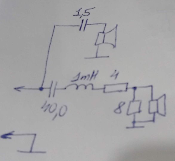

Средник может взвыть на верхнем срезе, хотя, цобель часто оживляет средник, недостаточно детальный. Что касаемо нашего клиента 5ГД-1, то у него детальности хватит на пятерых.
Цепочка в параллель ВСЕЙ АС! Не в параллель СЧ динамику, нет!
Кажись, я хомутнул. Для ускорения поставил датчиком тока выходное сопротивление УМ, и импеданс вышел слегка завышенный. Не страшно, главное - чтобы ровно, и не 4 Ома. АЧХи правильные, выводы по фазам - тоже.
Так и есть. АС получилась 6-омная, а не 8-омная... Провал до 6 Ом - из-за огромного значения номинала 60 мкФ и низкого входного сопротивления делителя СЧ (даже в нормальном варианте): меньше семи Ом. Небольшим изменением номиналов в сторону плюс легко выходим на лучший импеданс.
Интерэсно, скока на частоте резонанса, и как это влияет на искажения именно лампового выходного каскада.

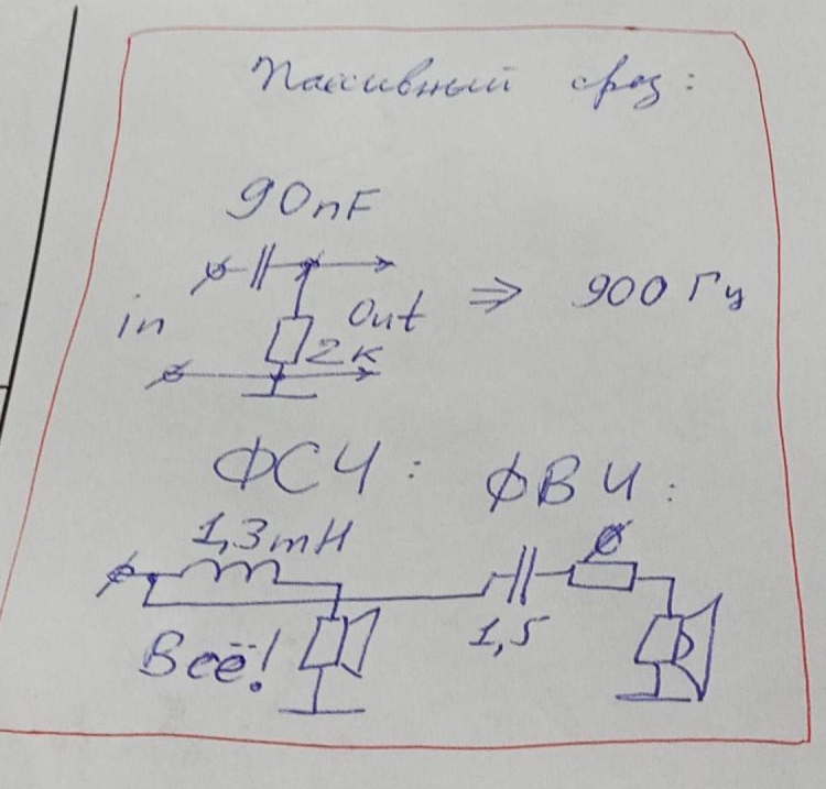

Предлагаю так: определиться с положением резисторов по результатам заснятия АЧХ по микрофону. После этого с помощью Спектралаба замерить относительную зависимость сопротивления от частоты. По полученным результатам уже делать выводы - что ещё надо/не надо. Как бы всё сразу и в кучу обсуждать - я не в состоянии. Только пошагово, постепенно. Вообще - получается, что я возвращаюсь к самому нулю. Дабы действия имели какой-то положительный результат - нужно мне самому себя тормозить. И не следует пытаться сразу выполнить все советы. Практика есть - советы на форуме от всех и сразу если выполнять - то и в голове каша и результат печальный. Надеюсь, поймёте.
95%, что 3 Ома на землю сразу после контура - ошибка.
Уже есть версия подрихтованного до импеданса 8 Ом варианта с нормальным делителем. После обеда сброшу, ничего сложного там нет.
О, святые осьминоги! (С)
Я же смотрю импеданс трёхполоски, а у Вас АС сейчас разделена на две части и подключена к двум УМ с разным выходным сопротивлением. Работы гораздо больше. Надо прикинуть импеданс для биампинга. И тут получится: НЧ лучше включить напрямую, СЧ - без ФВЧ.
Ещё раз спрашиваю всех: как зависит (обычно) КНИ лампового УМ при увеличении сопротивления нагрузки в разы?

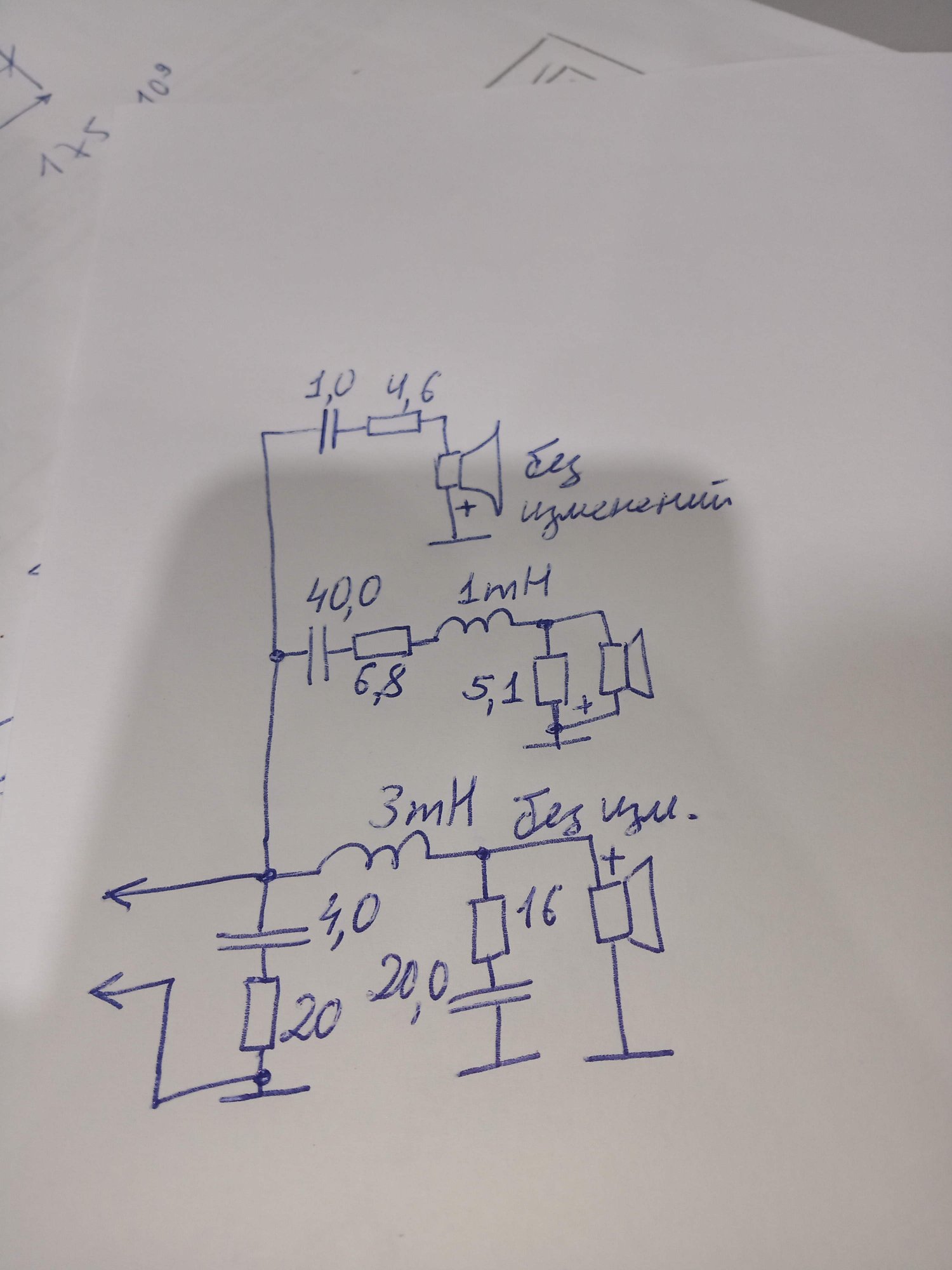

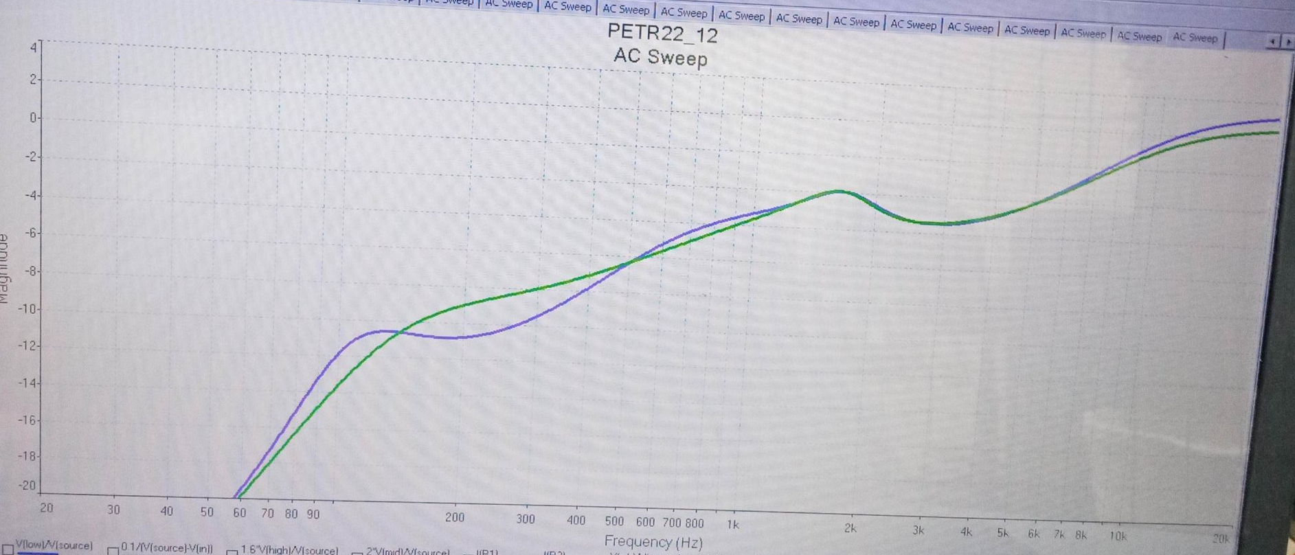

Схема в три полосы с номинальным импедансом 8 Ом, максимум 16 Ом, АЧХи - те же, что у правой схемы. Катушку 1 мГн и 6,8 Ом резистор можно тасовать местами, без разницы.
Смотрю вариант биампа. Позволяет за счет удаления 4,6 Ом и дальнейшего изменения ФСЧ выиграть 4 дБ уровня!
В варианте биампа (лайт вершн) ФНЧ не изменяется, ФСЧ и ФВЧ - как на картинке выше, где 1,5 мкФ в ФВЧ. Безнаказанно, но с пользой для дела обрезАем полосу НЧ УМ выше 2 кГц первым порядком - конденсатором на землю в удобном месте. Полосу СЧ УМ обрезАем снизу ниже 300 Гц первым порядком - уменьшаем разделительный конденсатор в удобном месте. Получаем снижение ИМИ как минимум. А минус 4дБ уровня СЧ/ВЧ УМ - уже в кармане.

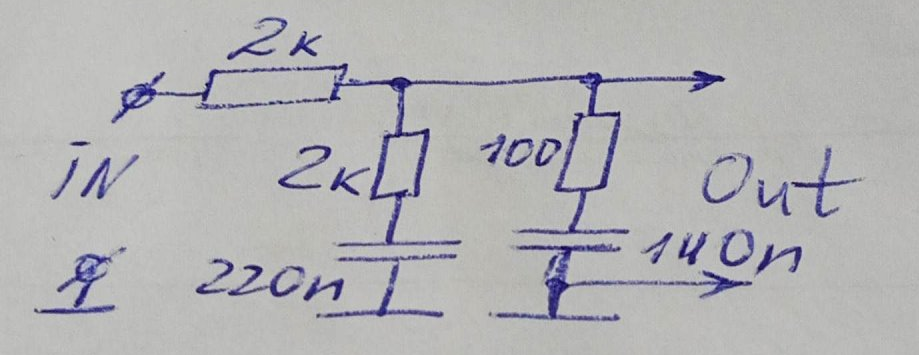

Пассивные разделительные цепи для биамп фулл вершн, чтобы НЧ - напрямик, а СЧ - без конденсатора 40 мкФ.

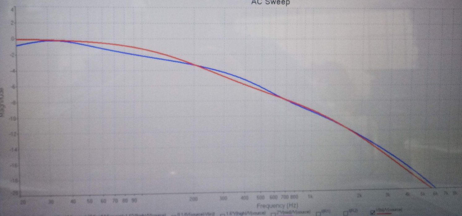

АЧХ схемы пассивной цепи = АЧХ ФНЧ, отклонение в диапазоне 150...5 кГц - меньше 0,5дБ:6.png
Изменяете пропорционально номиналы, учитывая выходное сопротивление предыдущего каскада, и получаете эквивалент Вашего пассивного ФНЧ.
Теперь - пассивный ФВЧ первого порядка. Там проще. Нет, сложнее! Нет, проще!
Ставим цепочку среза и меняем ФСЧ. Делитель уходит полностью!
Номиналы цепочки пропорционально изменяем, естественно. Разница нам на руку: смотрим АЧХ Бэймы на 200...600 Гц. Горбик по центру - от резонанса ВЧ, приблизительный. Его может не быть, а может быть, но другим: ПиАудио не привело график импеданса на сабж.
Очень прикольно. Так получаем минимум ИМИ и КНИ в обеих полосах. Я буду жарить кипятком, если дядя Пётр это провернёт и ему зайдёт. Контроль микрофоном В ДВУХ ТОЧКАХ - обязателен.
Народ в восхищении!
6,245
4,676
187
50
Я только сказал, что с 1 метра стыки надо смотреть с двух разных точек )))
В варианте биампа (лайт вершн) ФНЧ не изменяется, ФСЧ и ФВЧ - как на картинке выше, где 1,5 мкФ в ФВЧ. Безнаказанно, н ос пользой для дела обрезАем полосу НЧ УМ выше 2 кГц первым порядком - конденсатором на землю в удобном месте. Полосу СЧ УМ обрезАем снизу ниже 300 Гц первым порядком - уменьшаем разделительный конденсатор в удобном месте. Получаем снижение ИМИ как минимум. А минус 4дБ уровня СЧ/ВЧ УМ - уже в кармане.
Дальше надо подобрать пассивные разделительные цепи для биамп фулл вершн, чтобы НЧ - напрямик, а СЧ - без конденсатора 40 мкФ.
Схема пассивной цепи = ФНЧ, отклонение в диапазоне 150...5 кГц - меньше 0,5дБ:Посмотреть вложение 81144
придется поставить цепочку среза и перепахать ФСЧ. Делитель уходит полностью!
Номиналы цепочки пропорционально изменяем.
Очень прикольно. Так получаем минимум ИМИ и КНИ в обеих полосах. Я буду кипятком, если дядя Пётр это провернёт и ему зайдёт. Контроль микрофоном В ДВУХ ТОЧКАХ - обязателен.

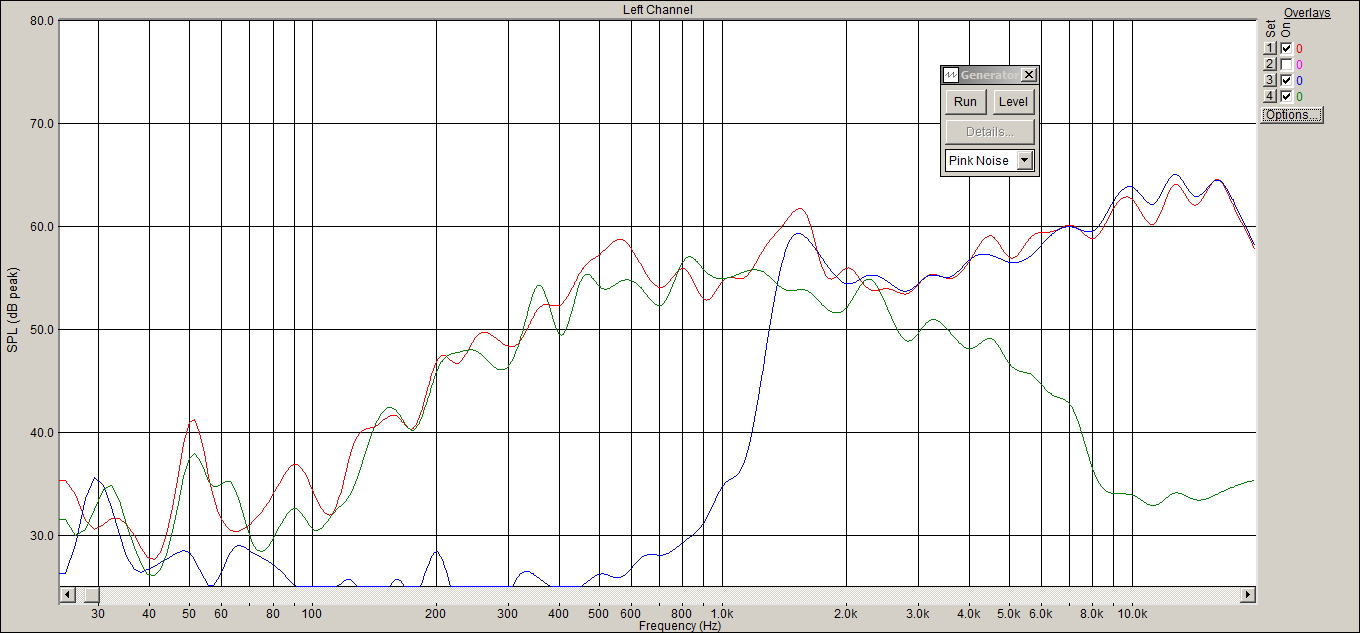

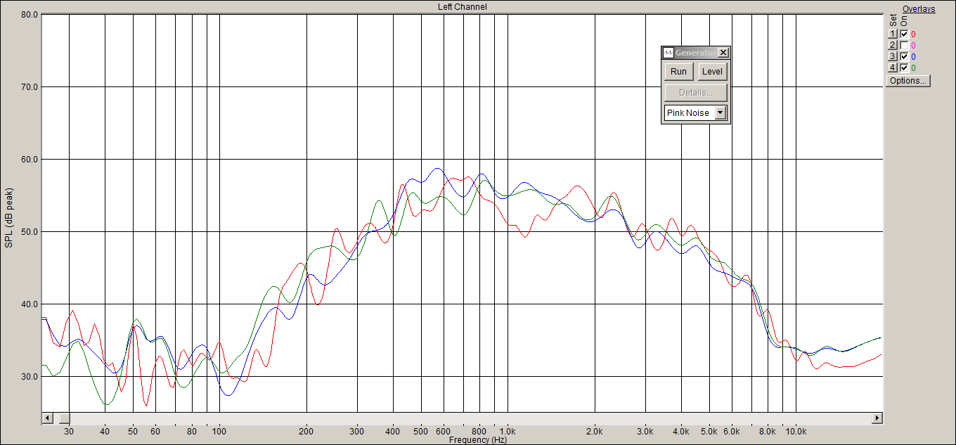

Раскидал детали фильтра на фанерке, припаял провода, размотал измерловку, заснял микрофоном АЧХ СЧ динамика с фильтром...
На графике:
красная линия - это то, что засняли с Александром Бокарёвым в 2019
зелёная линия - это я заснял сейчас по ориентировочно правильной схеме
синяя линия - это то, что заснял сейчас при фильтре по ориентировочно неправильному варианту (после катушки - резистор 3 Ом в землю)
Все детали (и резисторы) - использовал те, что применялись в 2019.
Микрофон - 1 м по оси динамика.
Расшифровать полученные результаты - не в силах

Раскидал детали фильтра на фанерке, припаял провода, размотал измериловку, заснял микрофоном АЧХ СЧ динамика с фильтром...
На графике:
Попробую. Ошибка в положении резистора 3 Ома действительно мало влияет на АЧХ, как и было предсказано. Старая АЧХ - красная - снималась давно, помех было меньше, это видно ниже 150 Гц и выше 10 кГц.
Синяя и зелёная снимались подряд и совпадают больше. Видно, что прога нахватала помех: пики 20 и 65 Гц на уровне -6дБ от сигнала. ВЧ шум тоже высок -20дБ от сигнала. Сглаживание же, наоборот, недостаточное: с метра без временнОго окна пакостей много. Вот и бардак.
В целом, если усреднить в голове, зелёная спадает в стороны чуть медленнее, чем синяя. Как и у Мулькосима. Увеличьте уровень на 10дБ, увеличьте сглаживание раза в 2-3, и едем дальше. Всё в норме.

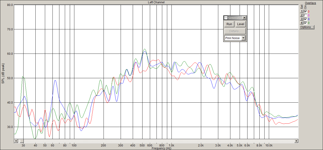

Увеличил уровень насколько возможно (из условия - что все уже спать легли) и сделал сглаживание вместо 1/9 как 1/6. Такие результаты:
легенда такая же:
легенда такая же:
Ну всё хорошо, результат повторяемый, расхождения сильно уменьшились, едем дальше! _plusuyuВыбираем, ессно, вариант, где резистор 3 Ома в параллель СЧ.

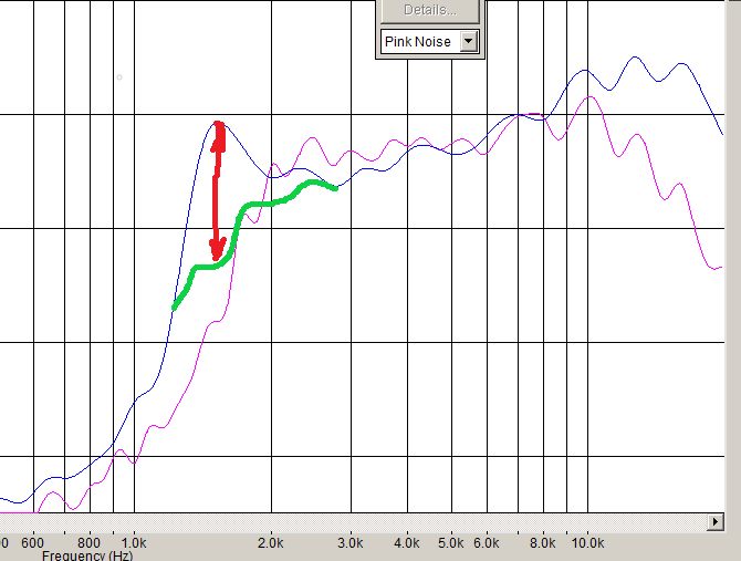

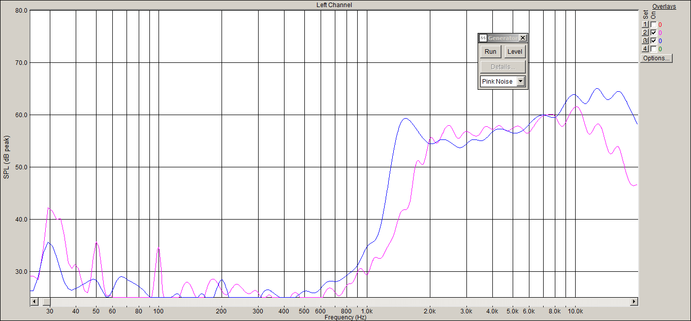

Не отходя от кассы - зафиксировал АЧХ ВЧ динамика через фильтр (отдельно):
На графике
- малиновым цветом это то, что засняли вместе с А. Бокарёвым в 2019
- синим цветом - это то, что наснимал я сейчас
Почему наверху отдача увеличилась - логичное объяснение как бы есть - были заменены выходные трансформаторы. А старые - имели завал наверху.
А вот, как получилось, что нижняя граница вниз по частоте уехала - объяснений не могу найти. Может ВЧ динамик со временем как бы "разрабатываться"? При замере с А.Б. - они были новые, из коробки.
Ну и заснял суммарную АЧХ (при работе СЧ и ВЧ секций одновременно)
красная линия - результирующая
синяя линия- ВЧ отдельно
зелёная линия - СЧ отдельно (нормальное подключение делителя из резисторов)
В надежде что кто-нибудь даст комментарии...
У Вас хорошая касса, будет выторг.
Ух ничего себе. Я угадал частоту резонанса, но не поверил, что на ней может быть такой злобный пик. Переснимите с 3-х метров, плевать на помехи. Если он будет такой же - похороны первому порядку ФВЧ - за Ваш счет.

На пике, которого будем прибивать, сошлись в фазе, а от 1,7 кГц и выше - СЧ совершенно не помогает ВЧ-шнику, с фазой худо. Изменение порядка ФВЧ изменит стык, станет лучше. Надеюсь.
Перемеряйте ВЧ. Останется пик 1,5 кГц - лучше всего сделать провал последовательным контуром на землю в параллель ВЧ динамику, вот так
Это реально, мы так делали с СЧ Ямахи YAMAHA NS-6490. Там тоже был выпендрёж на +10дБ. Резать вторым порядком по классике - ещё больше увеличится крутизна среза. А она и так уже 40дБ/октаву, ФЧХ в .опе.
Может, подвес и разработался, не в курсе, какой там подвес.
Вопрос: напротив чего измеряли? Напротив ВЧ, напротив СЧ, посередине между ними?
Другой: отдельно взятый ВЧ должен при такой АЧХ звучать противно. Это не заметно?
Пётр
29 Ноя 2019
1,582
938
55
Перемеряйте ВЧ.
Теперь только завтра. Смотал всё. Поздно.
Вопрос: напротив чего измеряли? ВЧ, СЧ, посередине?
Микрофон ставил - примерно 1 м напротив средней точки между СЧ и ВЧ по высоте. Ноя микрофон двигал - выше/ниже этот пычок - везде присутствовал. Если только стена напротив как-то может отражать... даже и не знаю.
Больше всего смущает, что с Александром этот же динамик мерили, с таким же фильтром - и этого горба не было. Как он мог появиться
6,245
4,676
187
50
_plusuyu
Но я микрофон двигал - выше/ниже этот пычок - везде присутствовал.
От положения микрофона по высоте зависит разница фаз на стыке, но не пик мех. резонанса.
У рупорника такая отдача и концентрация волны, что стен не видно... Разве что точно под прямым углом ось динамика и стена сзади микрофона. Но - не оно.
