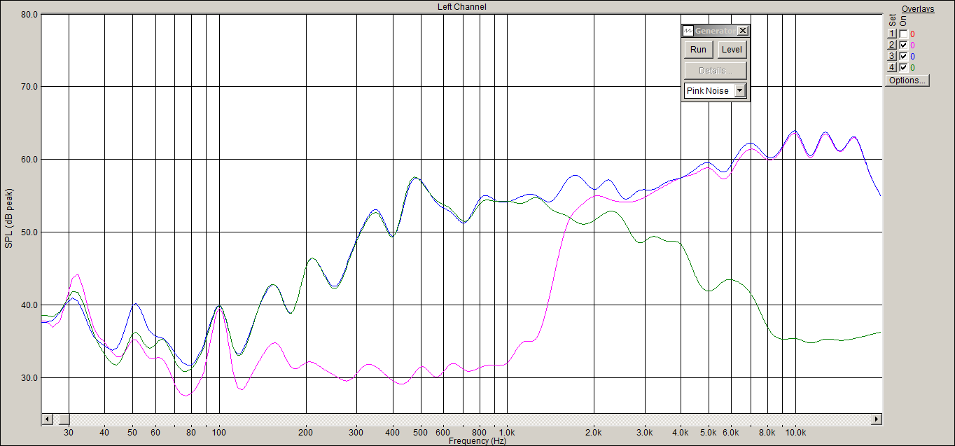

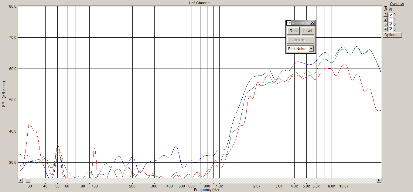

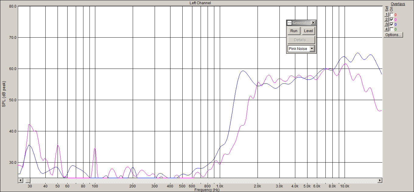

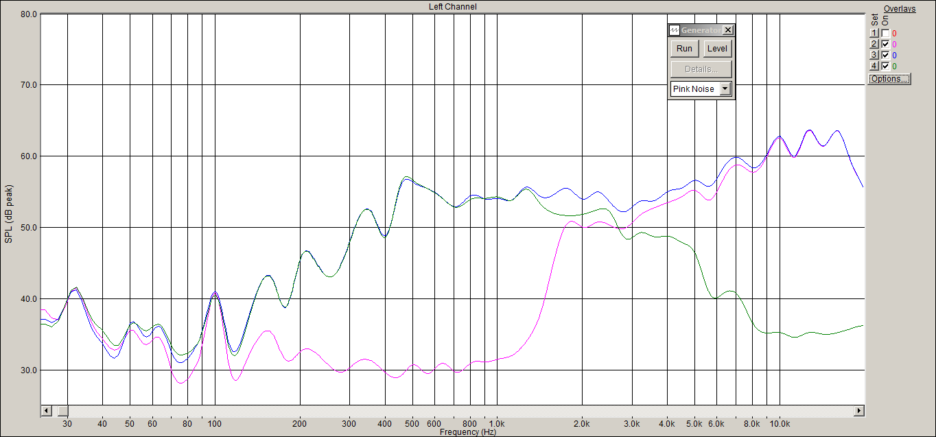

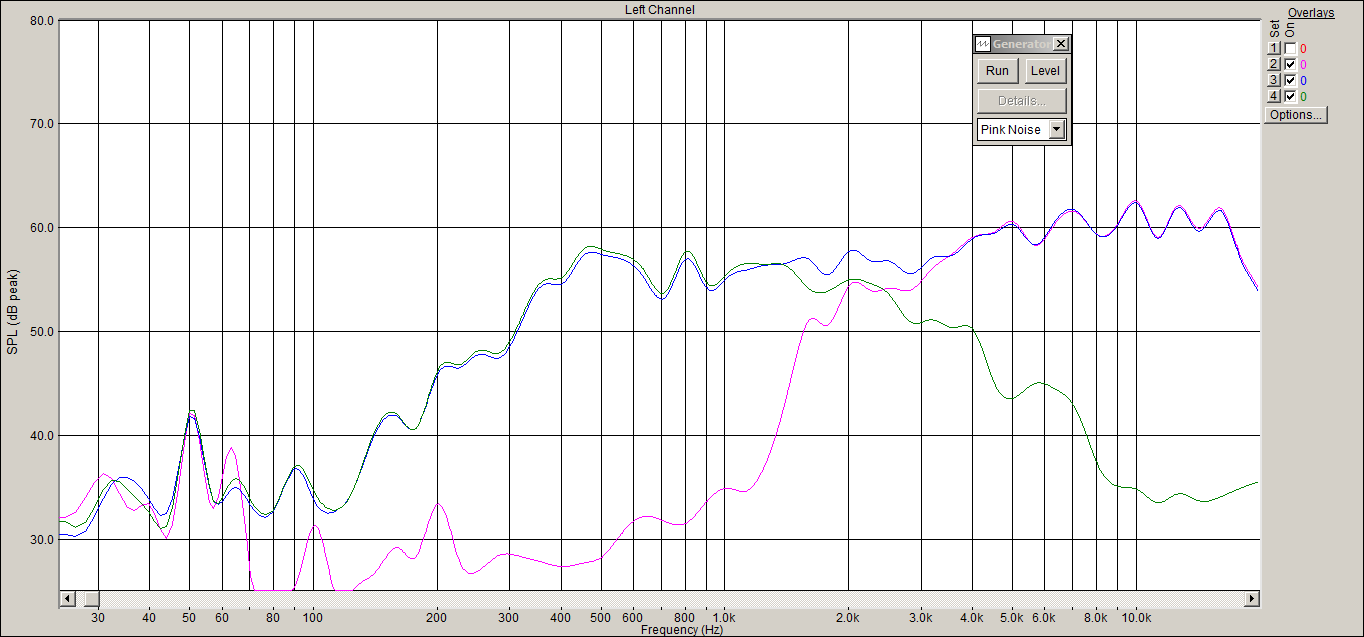

Не отходя от кассы - зафиксировал АЧХ ВЧ динамика через фильтр (отдельно):
На графике
- малиновым цветом это то, что засняли вместе с А. Бокарёвым в 2019
- синим цветом - это то, что наснимал я сейчас
Почему наверху отдача увеличилась - логичное объяснение как бы есть - были заменены выходные трансформаторы. А старые - имели завал наверху.
А вот, как получилось, что нижняя граница вниз по частоте уехала - объяснений не могу найти. Может ВЧ динамик со временем как бы "разрабатываться"? При замере с А.Б. - они были новые, из коробки.

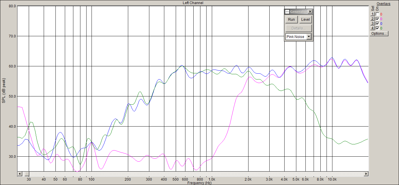

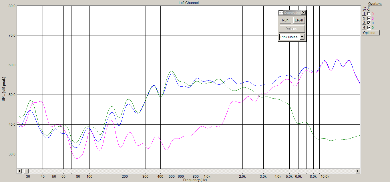

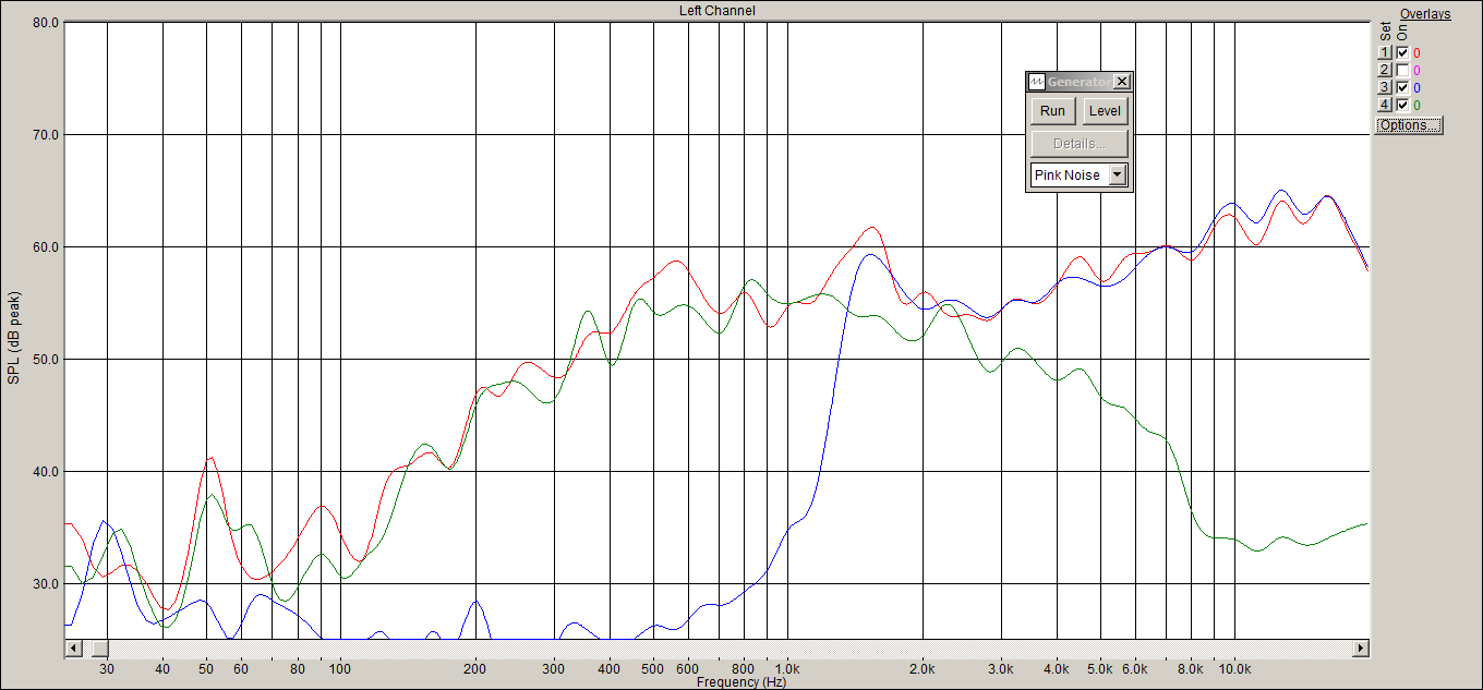

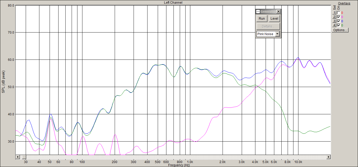

Ну и заснял суммарную АЧХ (при работе СЧ и ВЧ секций одновременно)
красная линия - результирующая
синяя линия- ВЧ отдельно
зелёная линия - СЧ отдельно (нормальное подключение делителя из резисторов)
В надежде что кто-нибудь даст комментарии...
сМОТРИ ВЫШЕ, где советую врезать в ВЧ контур катушку, сразу за кондером, в землю сидящую. бери 0,68-0,8 мгн, присядет резонансный торчок на 1300, подтянется полочка
в районе 507 кил. Сейчас фильтр отрезал слишком высоко.
Емкость можно добавить, сделав скажем, 1, 5 мкф.

Микрофон ставил - примерно 1 м напротив средней точки между СЧ и ВЧ по высоте. Ноя микрофон двигал - выше/ниже этот пычок - везде присутствовал. Если только стена напротив как-то может отражать... даже и не знаю.
Больше всего смущает, что с Александром этот же динамик мерили, с таким же фильтром - и этого горба не было. Как он мог появиться
Пик мог давиться высоким выходным усилителя.
На графике
Удавишь пик на пищалке, уровень ее убавишь, будет правильный стык.
Катуху ставь на пищалу. Непременно.

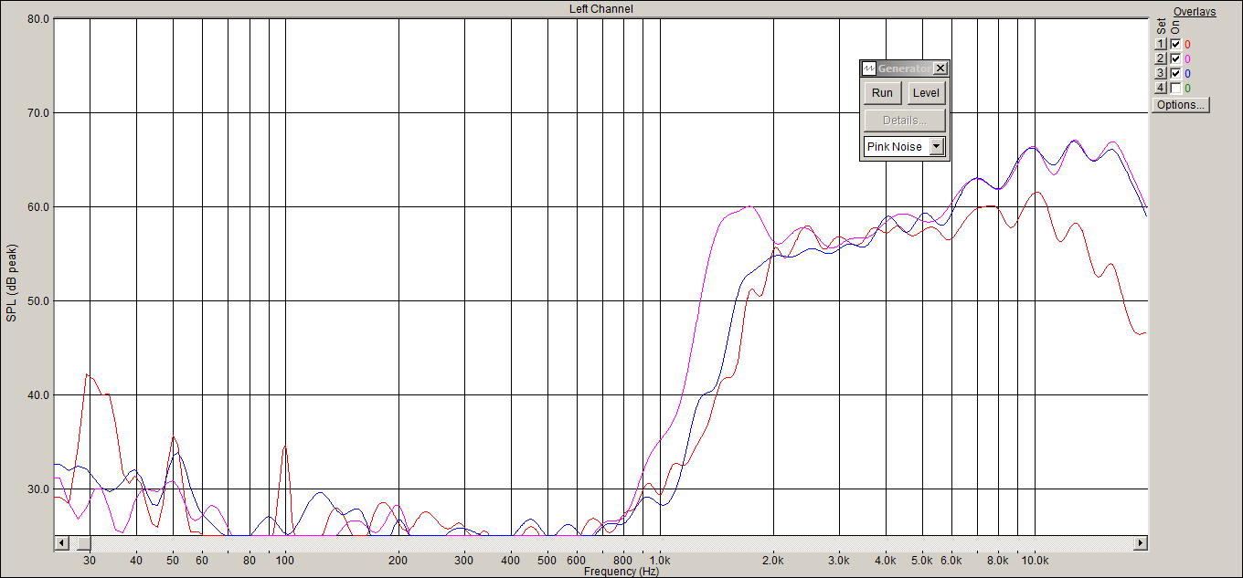

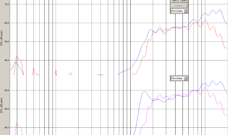

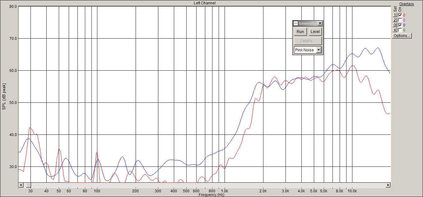

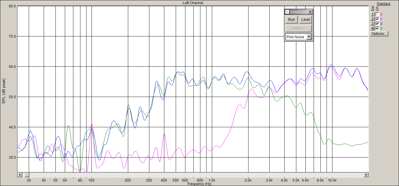

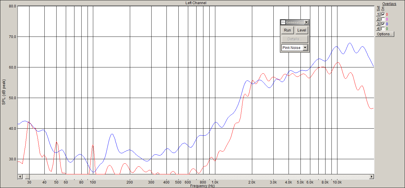

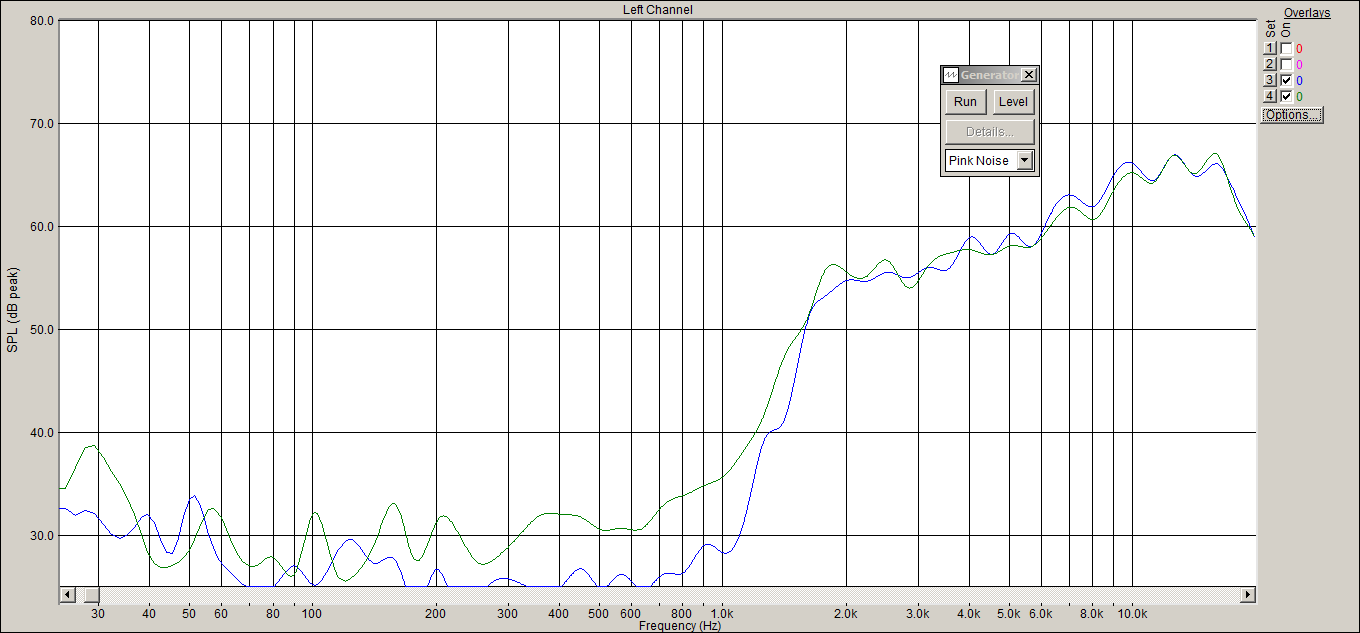

Замерил второй ВЧ динамик.
красным - замеры с Александром в 2019
синим - мои замеры сейчас
чуть ниже уехал нижний срез по частоте. Но такое впечатление, что Марков Николай прав - с Александром мы мерили похоже именно этот ВЧ динамик. Ну и похоже - что они отличаются (два ВЧ динамика друг от друга)
вот как бы сравнение двух ВЧ (наложенных на эталонный для меня - замер 2019):
Что делать дальше?
Что делать дальше?
Совет от А. Бокарёва услышал - увеличивать номинал конденсатора в фильтре ВЧ с 1 мкФ до 1,5 мкФ и поставить катушку индуктивности (сразу за кондёром в землю) - я так понимаю, это переход с 1-го порядка фильтра на 2-ой. Ну и хотелось бы услышать - в связи с моими замерами по второму ВЧ динамику - что-то меняется? Или - рекомендации по моим действиям остаются те же?
Ну вот. а ты боялась... Оба ВЧ растоптались, но по-разному. Выше 2,5 кГц - никакой разницы.
Не вижу кайфа в том, чтобы ВЧ работали до частоты своего резонанса (1,5 и 1,8 кГц), независимо от того, пик там или ровно. (А динамики-то точно против.) Следовательно, частота раздела 3 кГц. Идя по пути наименьшего сопротивления, добавляем просто катушку на землю по заветам А. Б., и для ДВУХ ВЧ смотрим картинку. Если АЧХ резко приближаются друг к дружке - обойдёмся без последовательного контура, уменьшив номинал катушки для болящей ВЧ.. В противном случае (уйди, працивный) лучше поставить последовательные контуры на частоты резонанса, и резистором в них вырулить идентичные АЧХ. Напоминаю: на этих частотах для данной конструкции идентичная АЧХ = идентичная ФЧХ. И чем АЧХ мягче валится, тем линейнее ФЧХ.
Хотелось бы услышать комментарий А. Бокарёва - насчёт того, можно ли считать, что АЧХ по СЧ одинаковые https://ldsound.club/attachments/2-png.81153/
Были бы разные - он "рассказал" бы Вам за СЧ, а не за ВЧ.
Ситуация абсурдная - ущербные выходные трансформаторы, с завалом поверху - выравнивали АЧХ пищалки. Теперь же, с нормальными трансами - АЧХ стала задираться вверх к 20 кГц.
Всё логично, сэр. Посмотрите на монотонно задирающуюся АЧХ ФВЧ первого порядка #3,447 . А Пишка вверху - ровная. Это - работа фильтра.

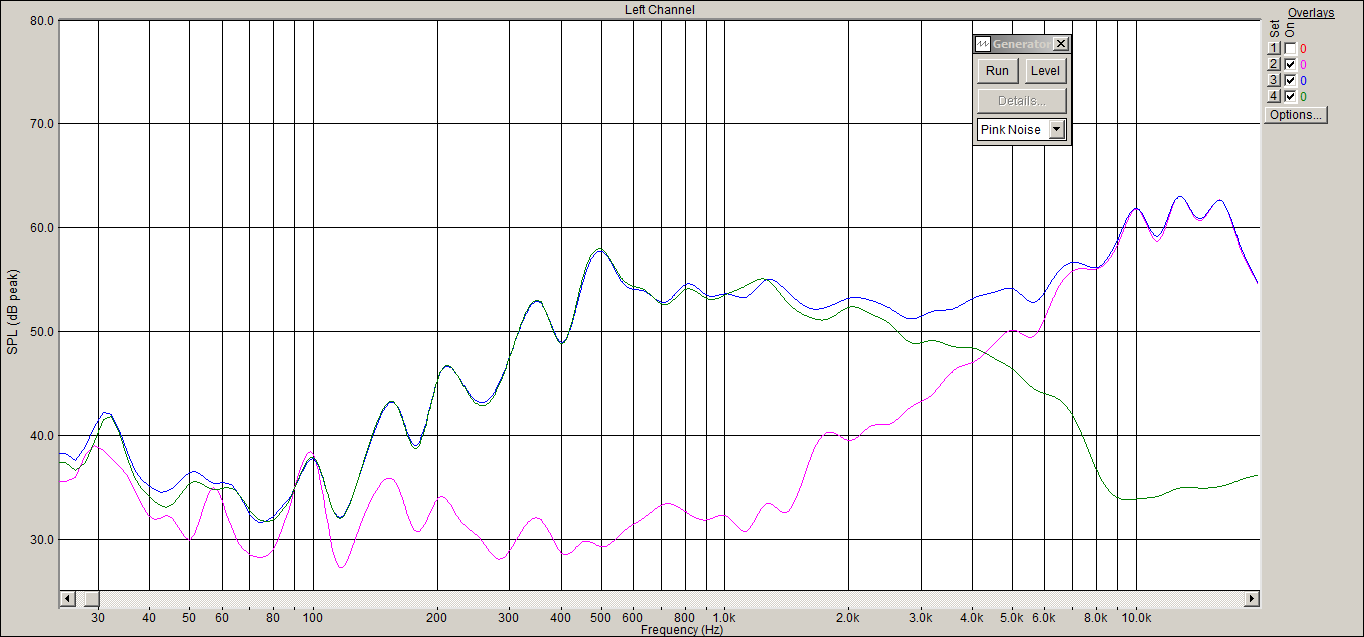

Не дождался дополнительных комментариев А.Б., - полез ваять.
Припаял катушку индуктивности 0,68 мГн в цепь ВЧ, сразу после конденсатора на землю:
Замерил АЧХ:
красным цветом - АЧХ ВЧ в 2019;
синим цветом - то что получилось сейчас с катушкой 0,68 мГн.
Динамик замерялся - тот, у которого вчера был всплеск побольше в районе 1,7 кГц. Этот выброс - ушёл. Но АЧХ - с наклоном уходит вверх по отдаче, с увеличением частоты. Что мне делать дальше?
P.S. Замер данного синего графика пришёлся на момент усиления дождя за окном - поэтому спад слева пологий. В более тихой обстановке этот вариант ниже сообщением.

Сделал доп измерения (динамик левый, у которого всплеск на АЧХ на частоте резонанса)
На графике:
красная линия - правый ВЧ динамик, 2019
малиновая линия - левый динамик без индуктивности сейчас
синяя линия - левый динамик с индуктивностью сейчас
Ещё одно наложение:
здесь:
зелёная линия - правый динамик без индуктивности сейчас
Мистика, фантастика. Такие графики приводят меня в ступор и к осознанию - что я ничего не понимаю. Хоть целую вечность замерять. Лишь на ваши советы надежда.
Здесь для достижения лучшего результата, наверное, имеет смысл "подвигать" как самими детальками, так и их номиналами. ИМХО
К сожалению, "подвигать" (т.е. - самого важного) я не умею

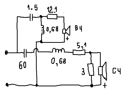

Сделал ещё замер. Поменял конденсатор с 1 мкФ на 1,5 мкФ. Схемка такая:
Динамик левый, у которого всплеск на Fрез был больше
Здесь
красная линия - правый ВЧ, 2019
зелёная линия - конденсатор 1 мкФ
синяя линия - конденсатор 1,5 мкФ
Что лично я могу отметить. При увеличении номинала конденсатора - можно считать, что АЧХ чуть выровнялась - т.к. вверху они сходятся, а внизу у синего - отдача побольше. Ну и общее - в нижней части АЧХ поднялась по отдаче при увеличении номинала конденсатора до 1,5 мкФ. Уровни и замеры - были те же что и при зелёной линии (с конденсатором 1 мкФ).
Таким образом, я выполнил советы (по внедрению катушки и по увеличению конденсатора). Но итог не вижу, и куда дальше двигаться.

Даешь ФВЧ в составе 1мкФ, катушка на землю, 3 Ома, и к нему - СЧ полосу! Смотрим стык. Чуйка, что катушку надо будет убавить там, где она есть (где ВЧ с выбросом), и поставить 0,68 там, где сейчас нет. Патамушта перегиб АЧХ ВЧ полосы на 2 кГц вылезет горбом на суммарной АЧХ в ненужном месте 2,5 кГц - раз, и резонансная частота ВЧ головок находится в полосе рабочих частот - два.
Видно, что вторым порядком обойдется.

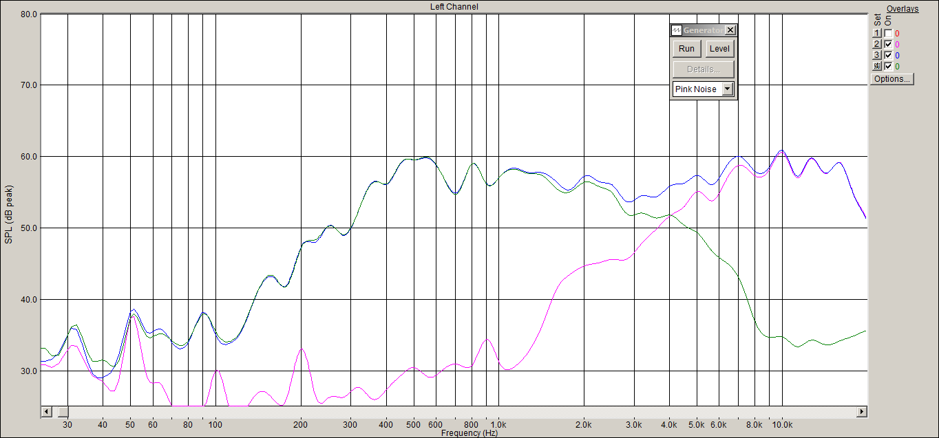

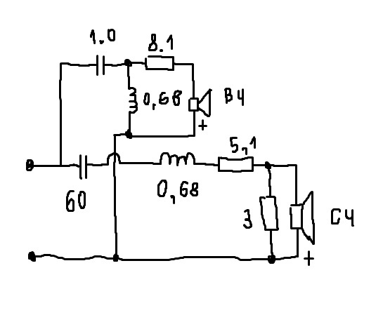

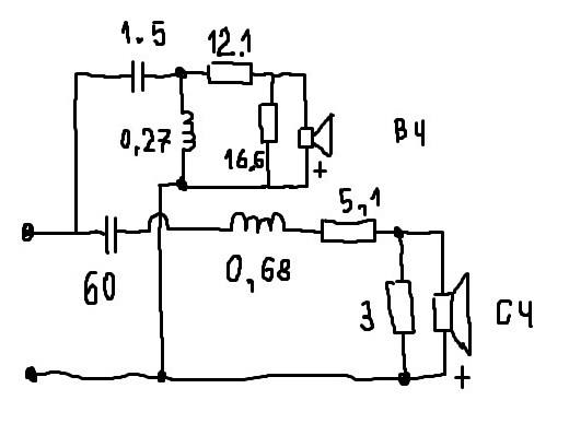

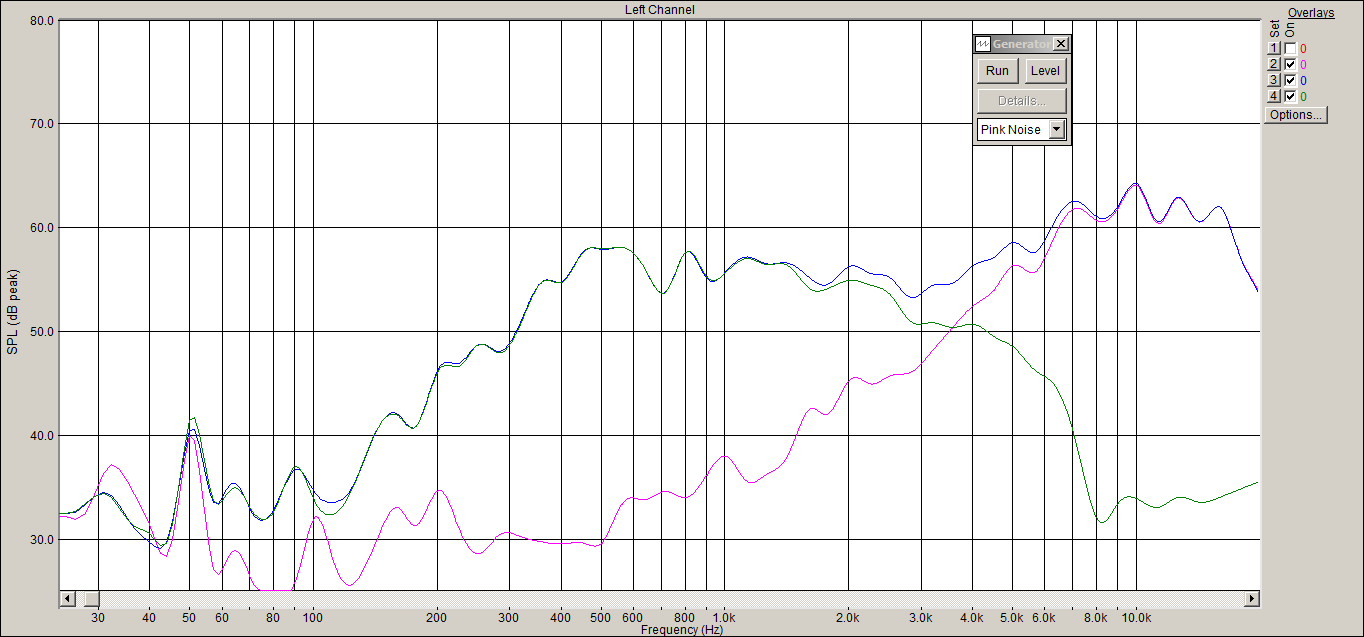

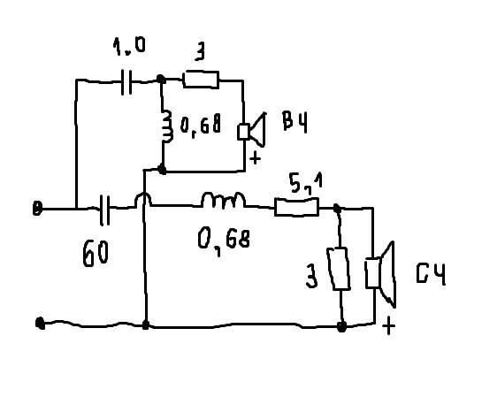

Проделал. Так как я понял.
Схема такая (ВЧ динамик левый):

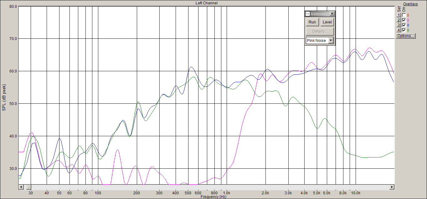

Замерял АЧХ суммарно СЧ+ВЧ и отдельно - СЧ и ВЧ. Графики получил такие:

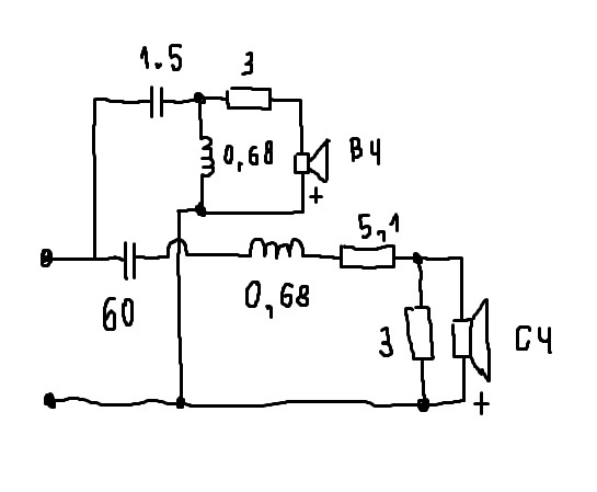

Дабы не терять время в ожидании советов - сделал ещё замеры. С конденсатором 1,5 мкФ в ВЧ звене. Левый ВЧ динамик.
Схемка:
Результаты:

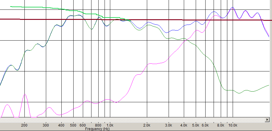

Неплохо по суммарной АЧХ, но странно на стыке. Взаимопомощь по-прежнему слабая, выше 3кГц отсутствует напрочь. Наблюдается перехлёст полос в зоне 1,8...3кГц, а суммарный горб 2,3 кГц к удивлению несильный.
Спрошу кой-чего. Когда Вы снимаете эти три АЧХи, микрофон не двигается с места? Я к тому, что суммарная ВЧ должны бы совпадать с полосой ВЧ, а у Вас - расхождение до 3дБ.
Если уровень СЧ здесь достаточный (а это не видно, пока Вы не добавили НЧ полосу), то достаточно увеличить на Ома четыре гасящий резистор и таки уменьшить катушку, до 0,5 мГн, чтобы ушло наложение полос.

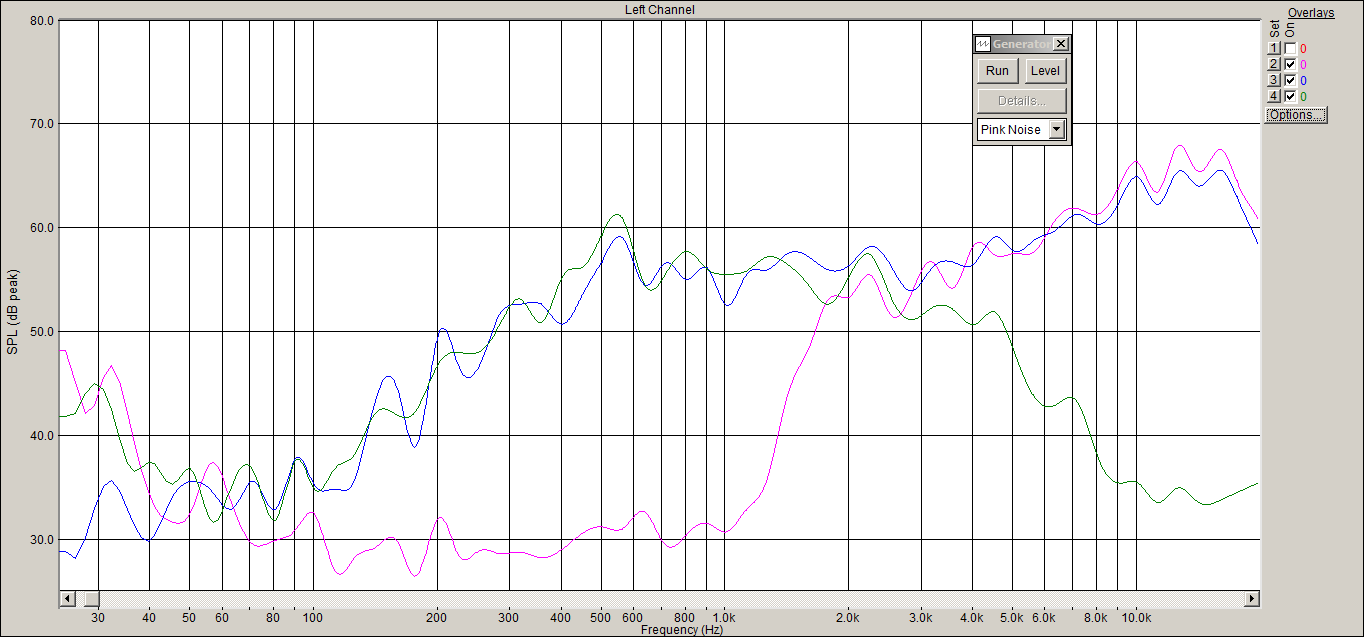

Схемка:
Результаты:
Тут ВЧ пашет на частоте резонанса вовсю. Весь стык влез в 1,5...1,8кГц, и это печалька. Его надо поднимать вверх, и сильно. Вариант с 1 мкФ лучшее.

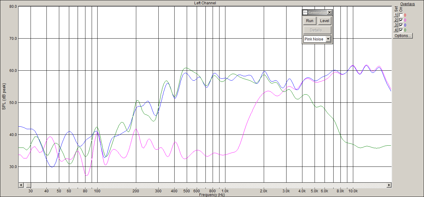

Я при съёмке АЧХ - держу микрофон в руке, примерно метр от динамика. При этом - позволяю себе его (микрофон) двигать: 20 см вверх/вниз и ещё 20 см вправо/влево. И, откровенно говоря, ищу при этих движениях такое положение, где нет острых всплесков на АЧХ. Нашёл такое - фиксирую как итог. То есть, как бы - пытаюсь найти наиболее красивый вариант, подсознательно.
А мне что - поставить микрофон на стойку мёртво и снимать? Там не так красиво (хоть и это не особо красиво) может получиться.
Пока что предлагаю считать, что уровень СЧ достаточный для НЧ полосы. Вроде с СЧ примерно совпало с тем что было в 2019. Хоть на что-то надо опереться.

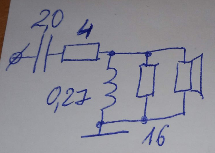

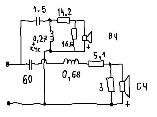

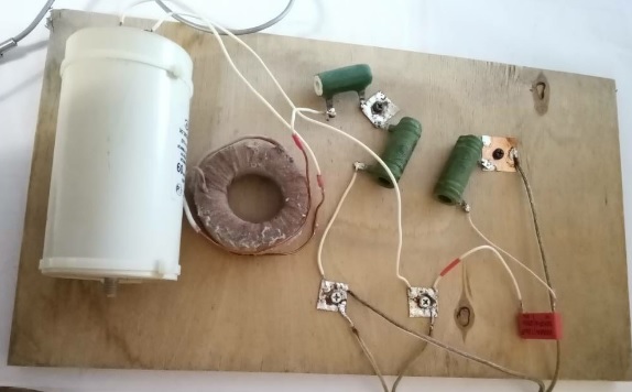

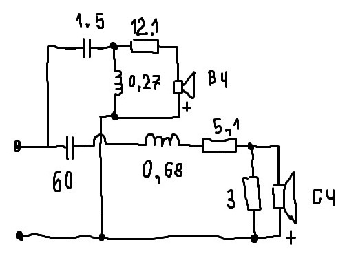

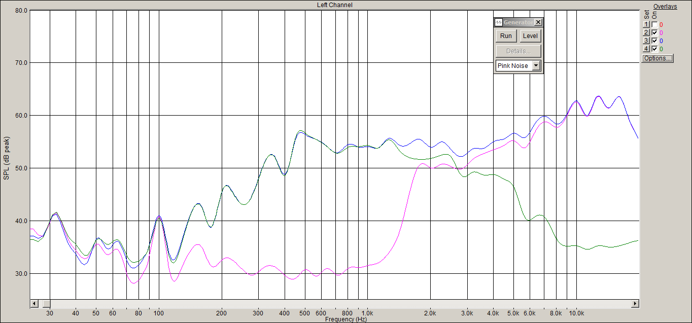

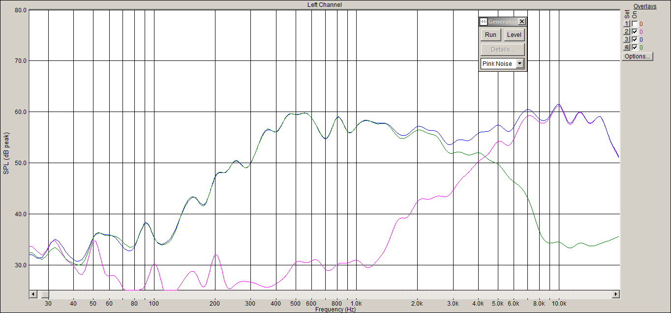

Перезамерил. Благо - все спят уже, не мешают.
Микрофон установил жёстко. Напротив средины между СЧ и ВЧ по высоте и на расстоянии от динамиков на 1 м. Во время всех измерений он оставался строго на одном и том же месте.

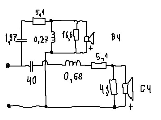

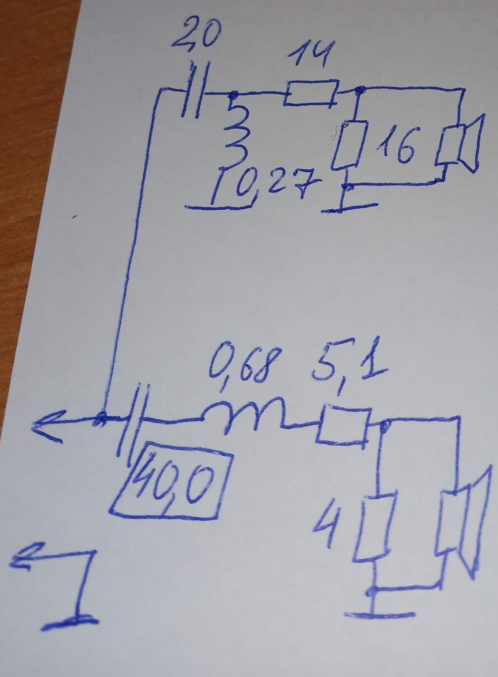

Результаты:
и

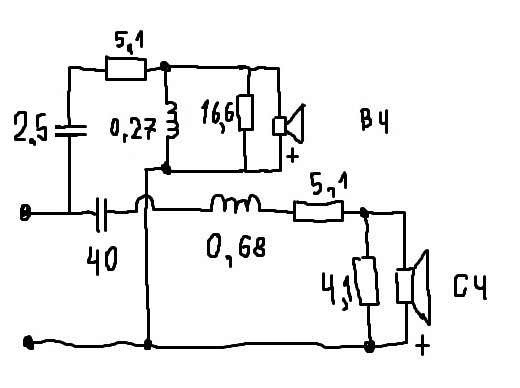

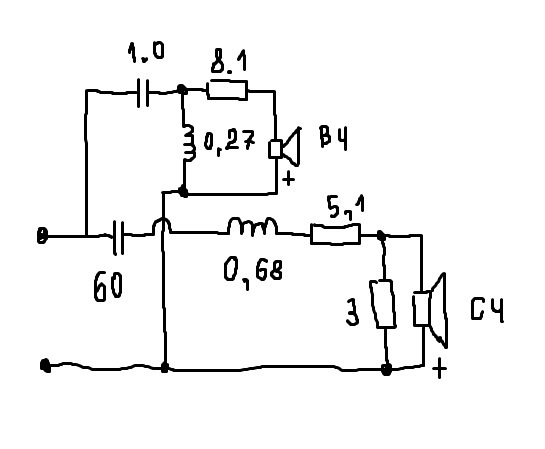

По мотивам Николая (и исходя из наличия деталей) собрал и замерил ещё пару схем. Может это поспособствует вам дать мне совет далее действовать.
и
kolobrkin
4 Дек 2019
511
244
30
Я бы ограничился увеличением резистора 8,1ом(в несколько приемов, ом до 20), выравнивая уровень СЧ-ВЧ, а индуктивность вернуть для начала 0,68 мгн и потом изменять(увеличивать), ликвидируя появившийся провал на стыке полос.
Спалились. smile_1
А я бы измериловку перепроверил...
Сведём две полосы. Потом окажется - надо было на 2дБ выше. Хотя, есть гасилки, ими и вырулим, ОК.
Поздравляю с нормальными стыками, наконец!
Результаты:
Стык - протяжённый, но добавка на переходе 2,7 кГц всего 3дБ, не 6дБ. Есть перехлёст полос и перебор ВЧ.
Стык умер, ВЧ пашет на частоте резонанса.
Правильным путём!
Особо интересный вариант. Хотя стык уехал на 4 с лишним кГц, есть желанные +6дБ на стыке! Спляшем отсюда. Увеличьте ёмкость на 220 нФ или 500 нФ, гасящий дальше увеличиваем, ещё на 4 Ома. Хорошо ввести второй гасящий резистор, перед всем фильтром. Резистор перед фильтром снижает крутизну среза фильтра, резистор перед динамиком - повышает крутизну, будет дополнительный инструмент влияния на АЧХ. Катушка пусть стоИт эта.
Особо радует, что ВЧ избавился от частот, близких к резонансной.

Николай, спасибо. Александр Бокарёв - занят наверное своими делами. А Вы - прониклись уже моей ситуацией, хотя бы отчасти (думаю). Выходные на исходе - поэтому попробую рулить под Вашим началом. Хотя - мне не понятно как рулится именно по этому пути. Предложение от kolobrkin мне казалось более понятным.
Конденсатор 1,5 мкФ, резистор перед динамиком ВЧ 12 Ом - верно?
6,248
4,679
187
50
Судя по предлагаемым Вами номиналам, с элементами не густо... Да, пробуйте.
Такая мысля. Пишка очень туго реагирует на гасящий резистор. Попробуйте вариант с 16 Ом в параллель Пишке.
Пётр
29 Ноя 2019
1,582
938
55
Николай, вот такой результат:
а с индуктивностью поменьше, получается так:
А 12 Ом последовательно Пишке при этом остаются?
Не дождавшись ответа, попробовал:
Далее самовольничал. В катушку индуктивности вставил стальные кусачки:
если та же схема, но без кусачек:
Шыкардос.
Попробуйте
Смысл происходящего: подтянуть зону 3...4 кГц с обеих сторон. Дальше пробуйте с 2,5 мкФ в ФВЧ.
Вот я провёл средний уровень: Зелёная - суммарная с НЧ полосой (прогноз).
НЧ добавит уровень ниже 1,5 кГц, гарантия. А 3...4 кГц останутся там же. Вы бы таки посмотрели полку НЧ.
И опробуйте такую топологию ФВЧ. Она более спокойная по ФЧХ и импедансу.

ОК! СЧ полосе пошло на пользу, ибо акцент на зону нижних СЧ уменьшился или даже исчез, есть полочка 500...2000 Гц . ВЧ полосе и стыку в целом пошло не на пользу изменение топологии: крутизна ската упала, и резонансная частота опять вылезла.
То же самое, перемерил при сглаживании 1/9 октавы (против 1/6 ранее):
Не надо 1/9, лучше уж 1/3!
СЧ пока фиксируем, по -6дБ сверху есть искомые 3,5 кГц.
ВЧ снимите со схемой 2 мкФ; 0,27мГн; 14 Ом; 16 Ом.
Не успел... Топология не годится для Пишки: пролезла резонансная частота ВЧ головки.
А по суммарной АЧХ посмотришь и скажешь - почти отлично ))) Средник- то действительно ляля.
Перейдите к сглаживанию 1/3 и добавьте НЧ полосу. Микрофон пусть стоИт, где стоял.
