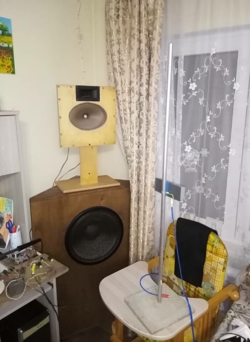

Так не получится. СЧ/ВЧ фанерка - у меня на столе. Микрофон - напротив. А басовая секция - в углу. Большая. Её так просто - не притащишь сейчас к столу. Проще - фанеру с СЧ/ВЧ динамиками перетащить на басовую секцию.
СЧ пока фиксируем, по -6дБ сверху есть искомые 3,5 кГц.

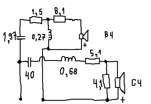

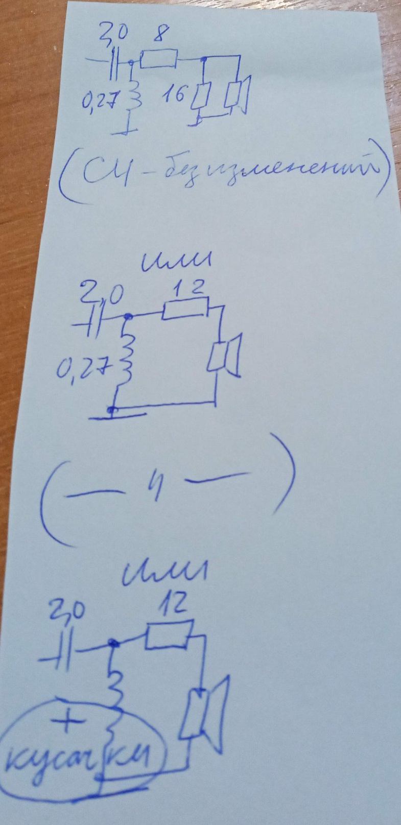

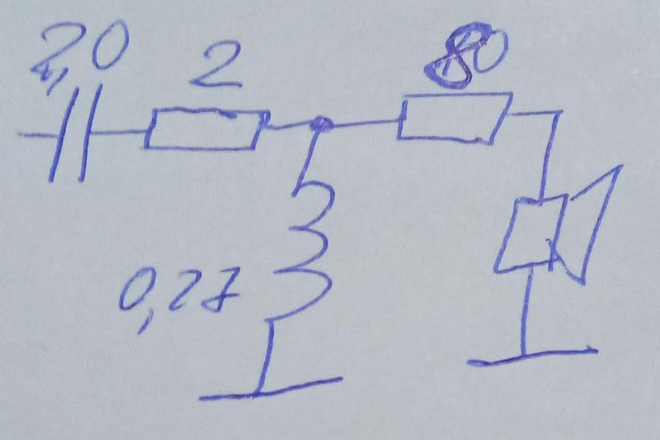

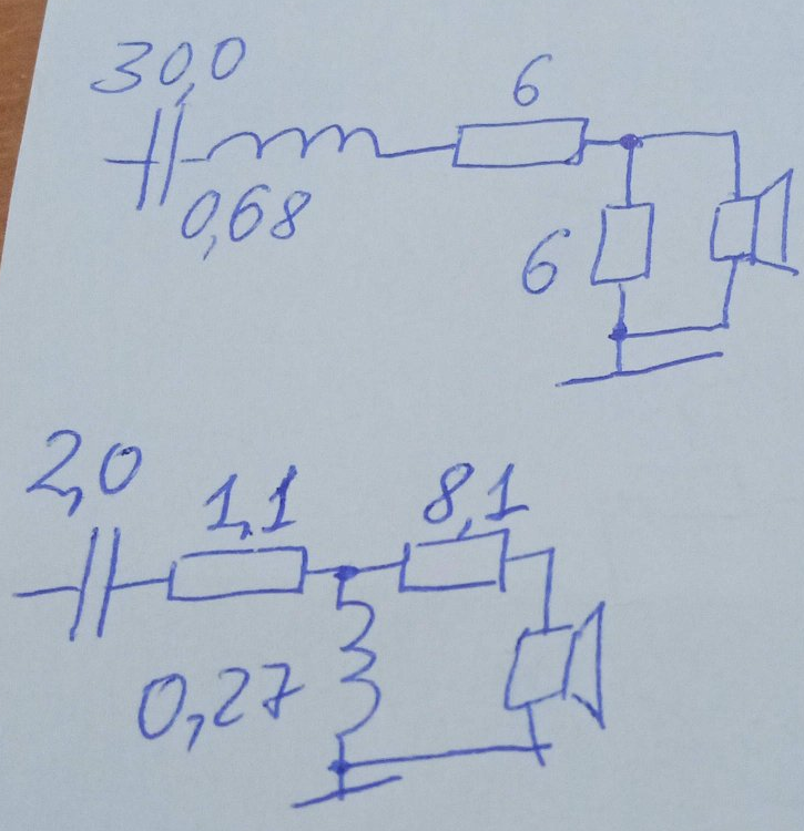

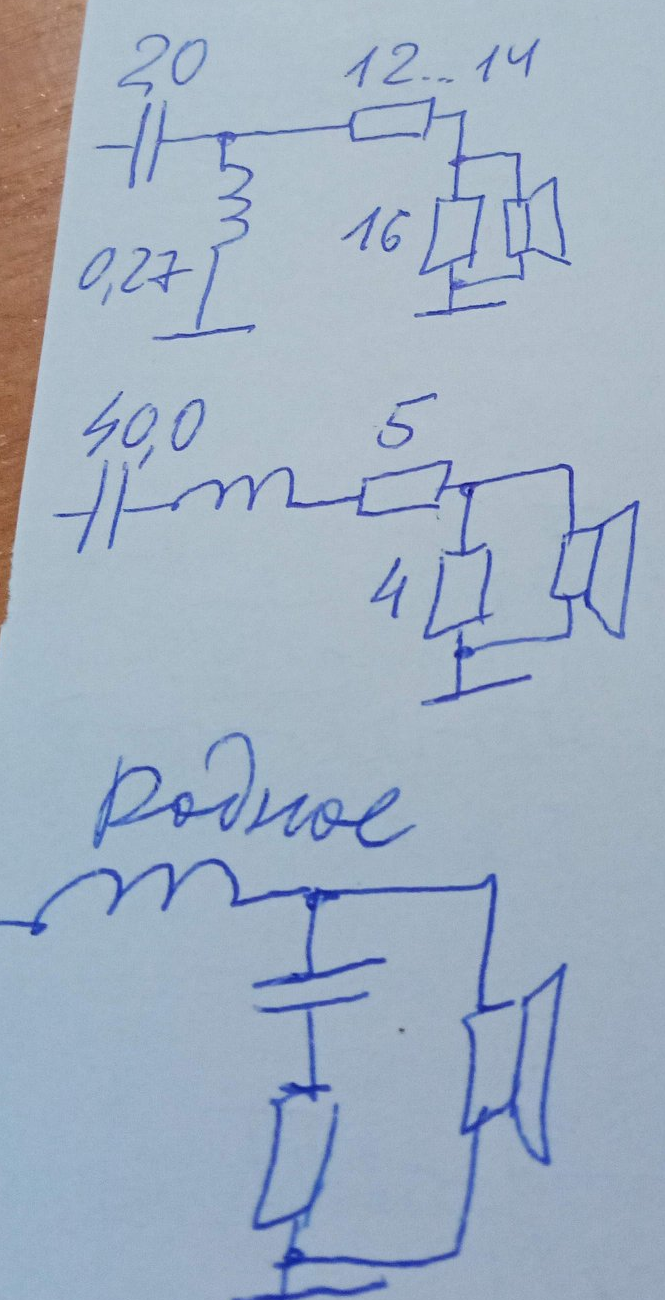

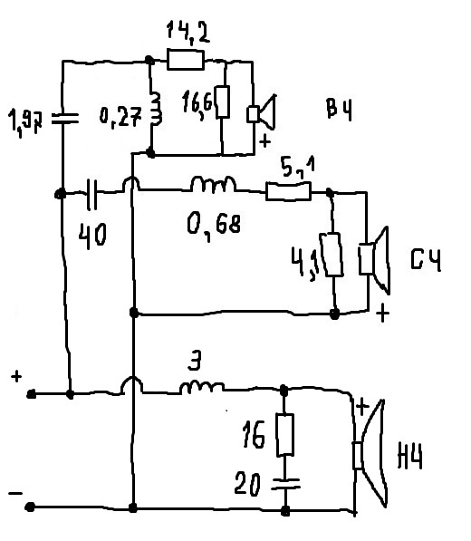

ВЧ снимите со схемой 2 мкФ; 0,27мГн; 14 Ом; 16 Ом.
Не успел... Топология не годится для Пишки. Пролезла резонансная частота ВЧ головки.
Я запутался - какую схему фильтра собирать, при перетаскивании СЧ/ВЧ к басовому ящику?

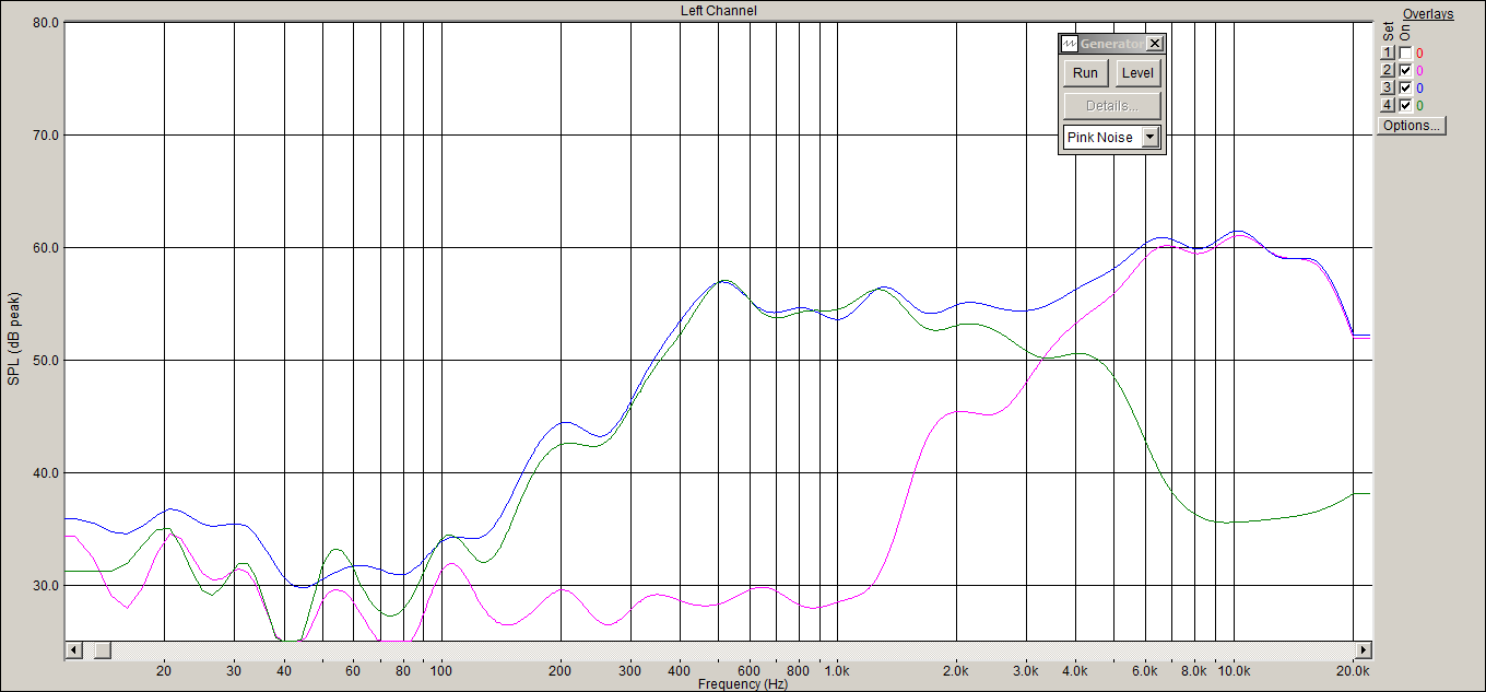

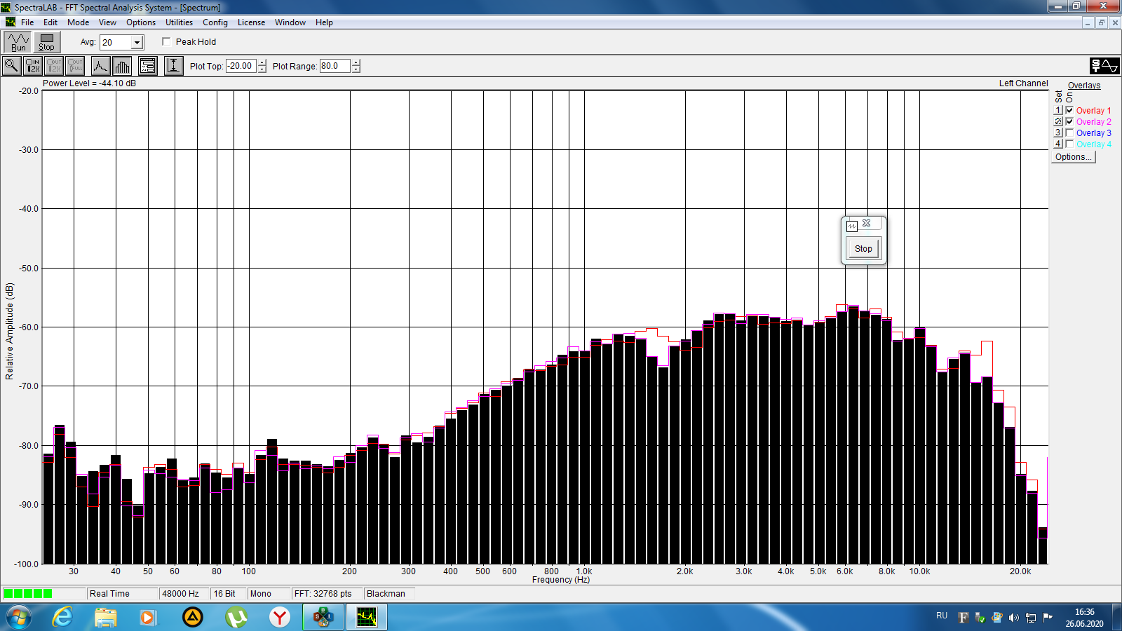

влезу чуть..все таки когда АЧХ на экране "столбиками" настраивать нагляднее и удобнее даже издалека... в режиме "онлайн" подбрасываешь параллельно конденсатор к примеру и видишь, как это сказывается (и резисторы проволочные переменники ставлю, крути-верти)
PS "столбиками" это я про это:
    179.3 KB · Просмотры: 49
Кгм. А я думал - на месте, сверху НЧ.
И не надо )))
+ И не удивляйтесь. если АЧХ изменится: у Вас там полка внизу перед фанеркой, кажись. Те 10 см.

По чёрным столбикам - я делаю замеры с этими столбиками, когда все три замера зафиксированы ступеньками - делаю "опшинс-скалинг-логорифминг" мне казалось - вам так проще далее давать советы. Если для всех проще "ступеньки" - буду их выкладывать

На столбиках хуже видно линии, которые ниже их уровня. Когда АЧХ одна - нагляднее столбики.
Пусть будут линии.

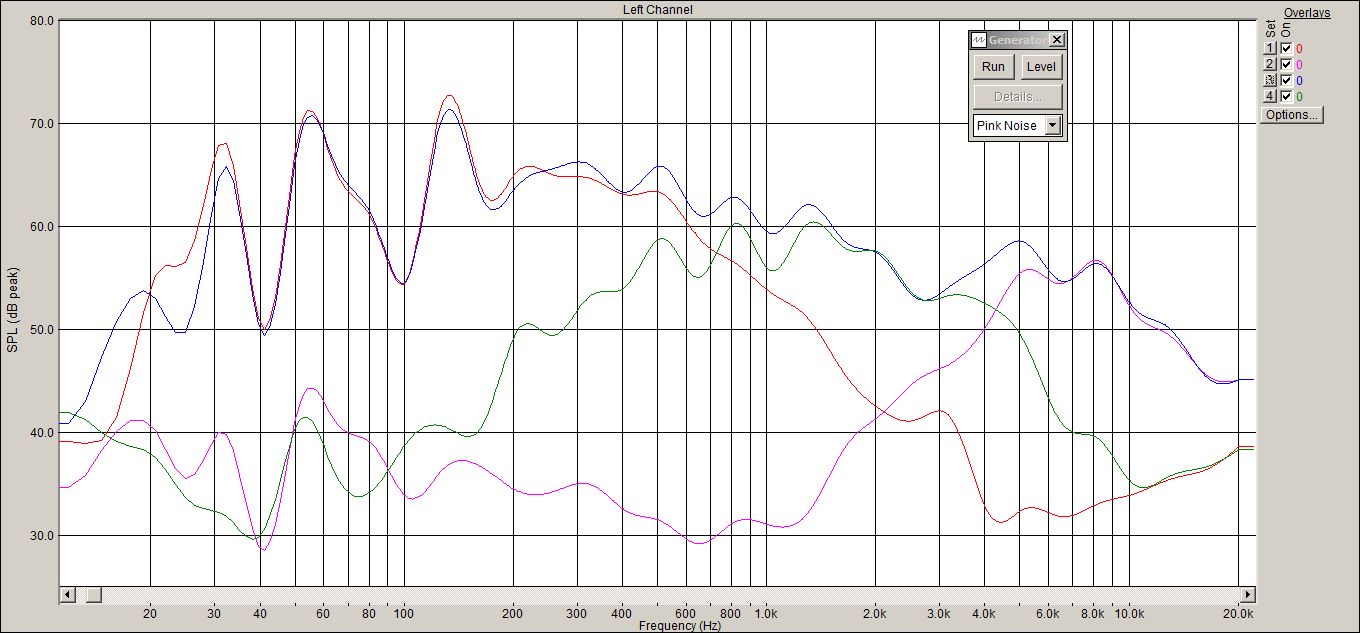

Где микрофон располагать, когда СЧ/ВЧ свою подставку водрузю на басовый ящик? Между центрами НЧ и СЧ по высоте и на расстоянии 1 м от АС?
6,239
4,670
187
50
Сначала - за метр посередине между СЧ и ВЧ. Увидим влияние подставки.
Потом - на 10 см выше средней точки отрезка между НЧ и СЧ. Увидим в точности нижний стык.
Делайте в 1/3 октавы.

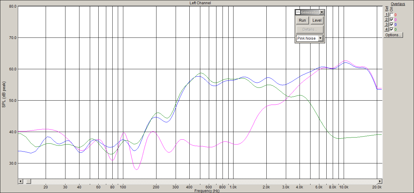

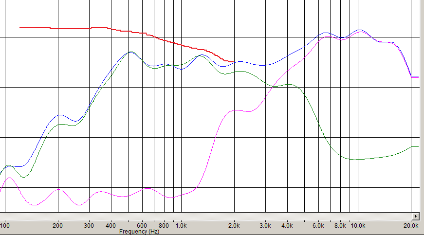

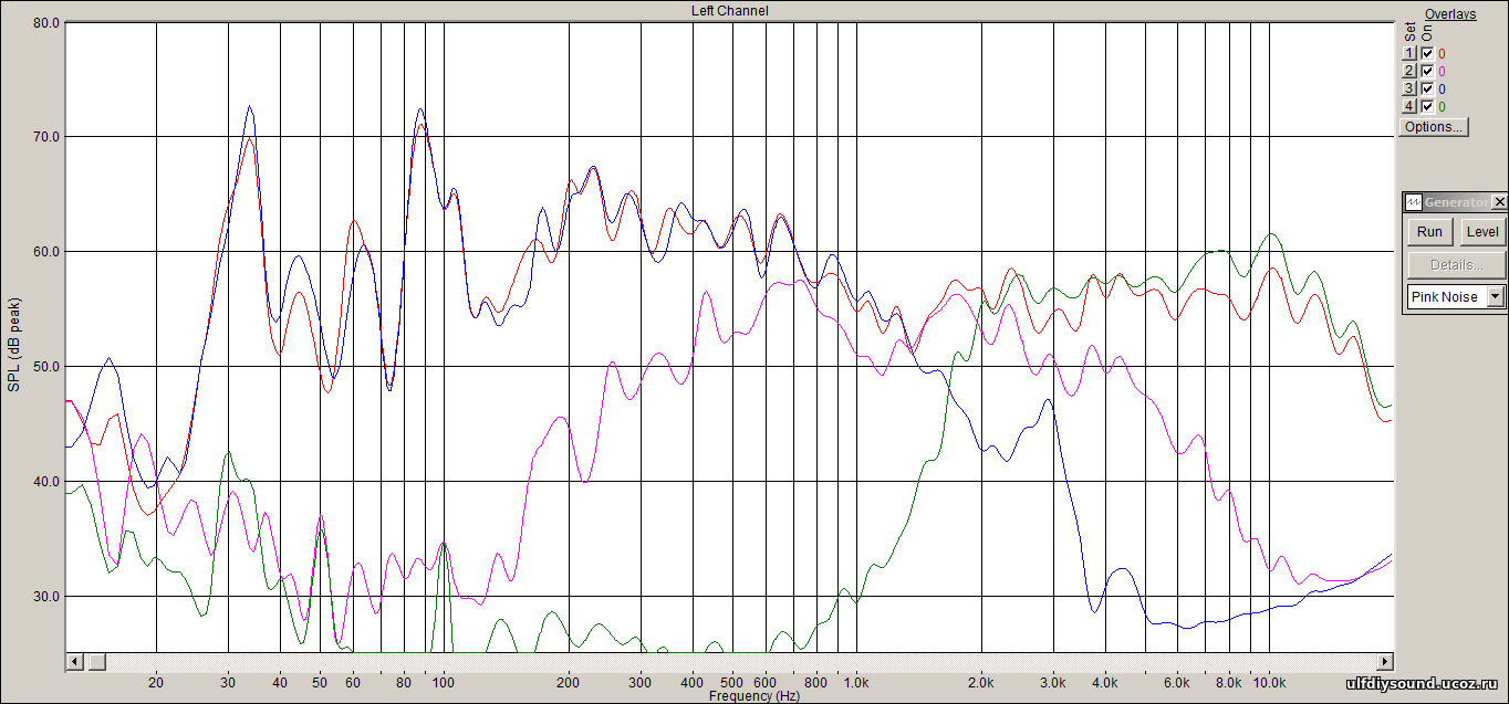

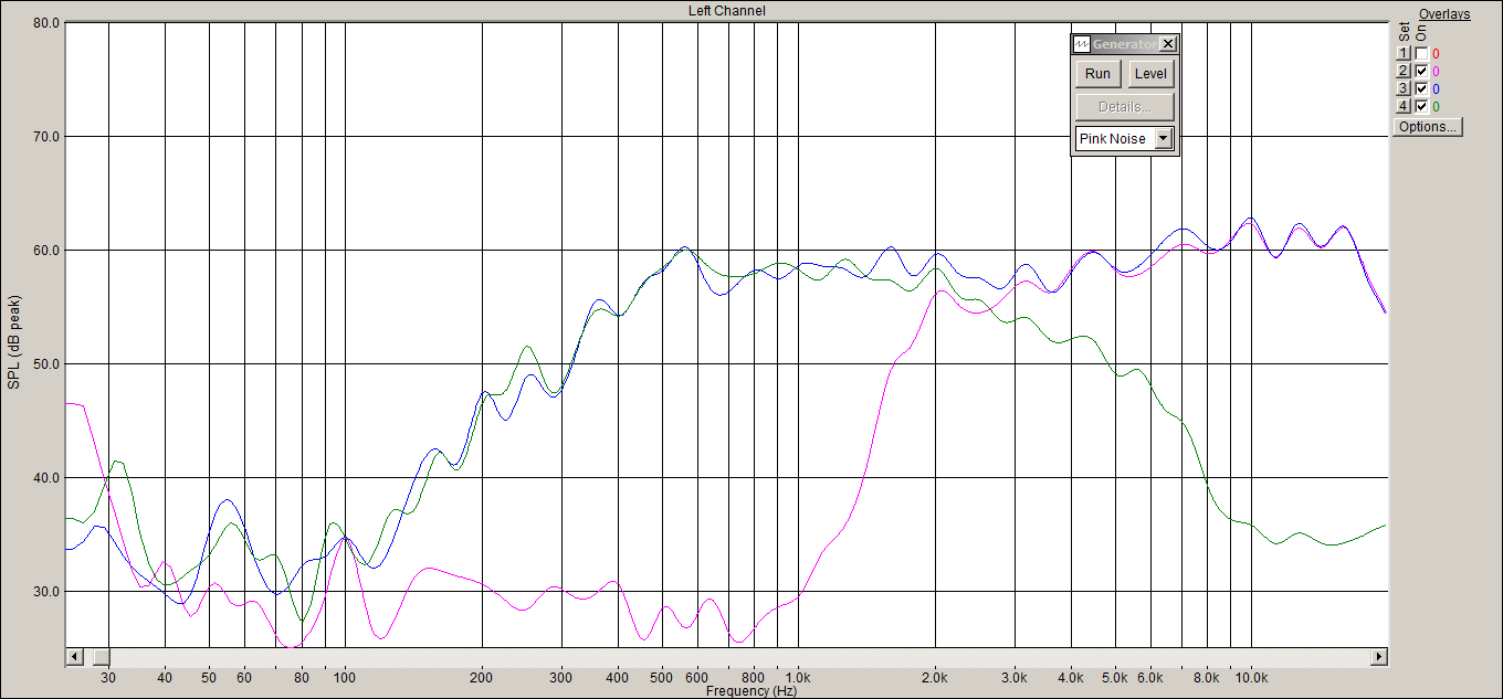

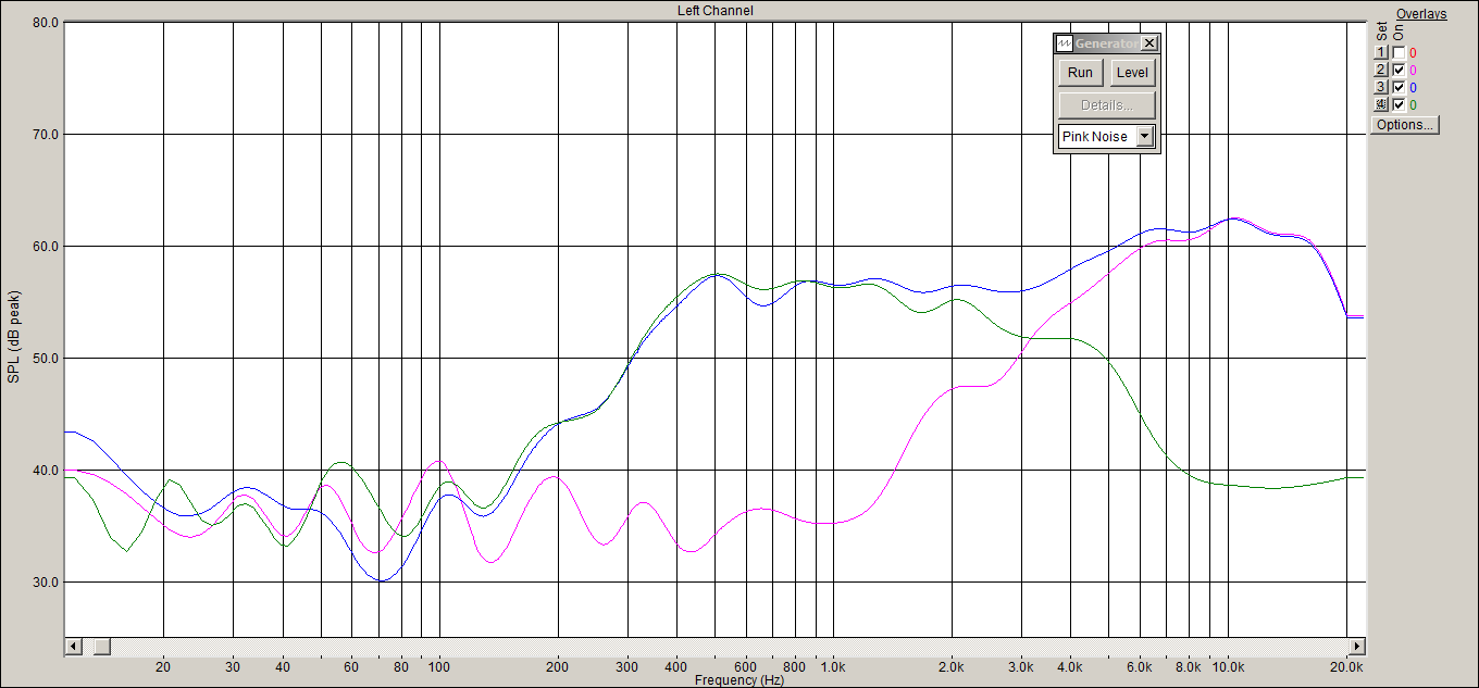

микрофон напротив СЧ/ВЧ (посередине между динамиками по высоте и на расстоянии 1 м от них):
микрофон по высоте - на 10 см выше чем середина между осями СЧ и НЧ. На расстоянии 1 м от АС:
При нижнем замере:
6,239
4,670
187
50
Смотрим только верхний стык, так как НЧ полоса сейчас имеет большой лишний набег фазы. Выше 2 кГц - ладушки, ничего нового не появилось. По виду АЧХ ВЧ полосы подозреваю, что резистор 14 Ом - там. где нарисовал я, а не там, где Вы )))
В общем, вот так

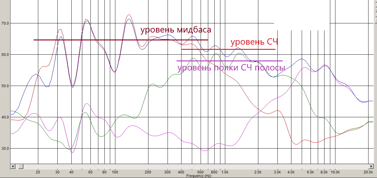

СЧ не дотягивает! Как я и боялся.
Добавка на стыке около +4дБ, не +6дБ.

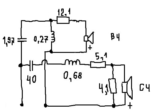

Всё верно :) Я подправил уже свою схемку в старом сообщении

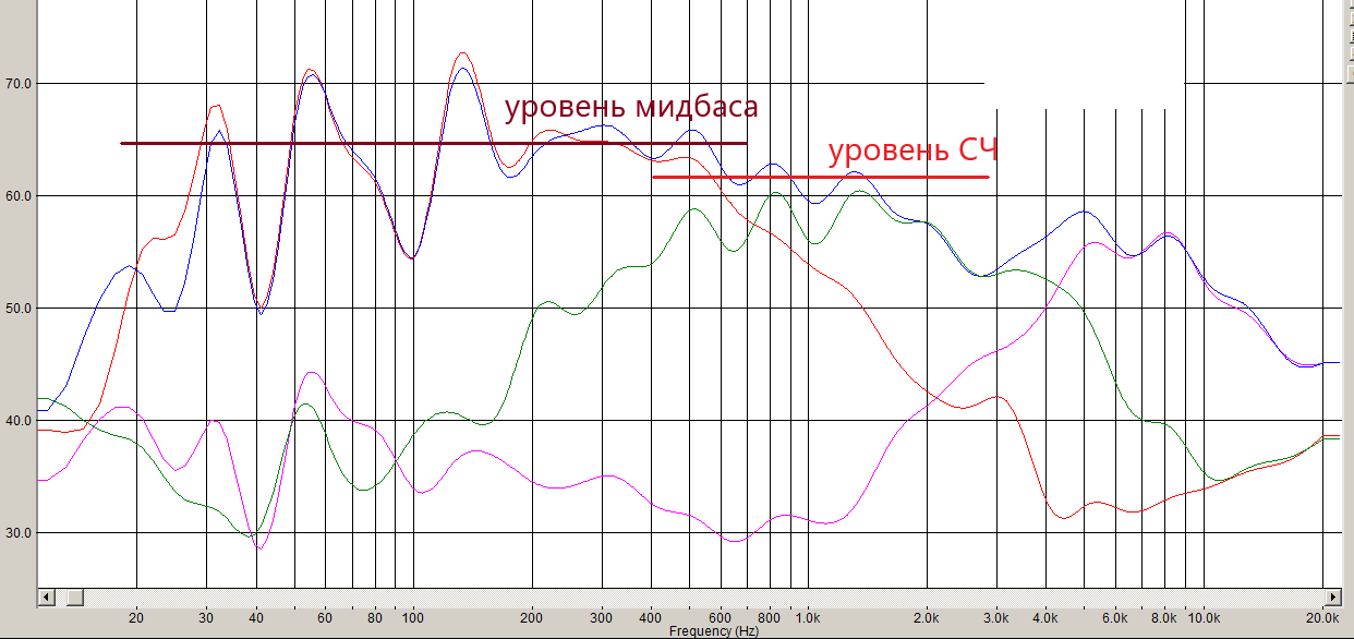

По памяти - мы специально завысили уровень басовика. Он мне тогда рассказывал, что так делает, что на музыке так приятнее слушается. Мы сравнивали с ним реальное звучание композиций и я в итоге с ним согласился - задрать уровень НЧ, преднамеренно.
Вот АЧХ, которая 100% была получена с участием Александра: https://www.ldsound.club/attachments/achx-as-po-priezdu-ab-png.81028/
тут бас тоже задран. В какой именно точке находился микрофон при замерах - уже и не помню.
Да, есть такой приём. И я знаю почему: кое-кому* без провала СЧ кажется, что Малабаса от АС 15" в углу!
Сейчас СЧ ниже на 3дБ от 600 Гц до 2 кГц, где включится ВЧ. Это не страшно совершенно, так как у Вас есть делитель в ФСЧ: уменьшением 5 Омов получаем выпячивание как раз посередине этого участка.
Если Вам так нравится (привыкли), то возвращаемся к верхнему разделу, приняв уровень СЧ за правильный. НЧ отключаем, дорабатываем ВЧ фильтр.
А нижний стык - красивый!

Полка СЧ без помощи НЧ - на 7 дБ ниже, чем полка мидбаса. Это значит, что если мы хотим получить ВЧ на уровне СЧ, заниженном на 3дБ относительно мидбаса, то полка ВЧ должна быть на 4дБ выше полки СЧ полосы без помощи НЧ полосы (которая помогает ниже 2 кГц, см. картинку выше). А если хотим, чтобы ВЧ полка была на уровне мидбаса, то - выше на 7дБ! Короче, мы переглушили ВЧ.
Пробуем так. Стык - верхний, НЧ отключаем. Стоп! НЧ полоса влияет на уровень СЧ, потому что у Вас выходное сопротивление 2 Ома... Значит, ещё +1дБ для ВЧ полки, когда НЧ полоса отключена! Итого, +5дБ или +8дБ. Считаю для +5дБ, чтобы ВЧ не ярчили и не перетягивали одеяло от Многабаса*

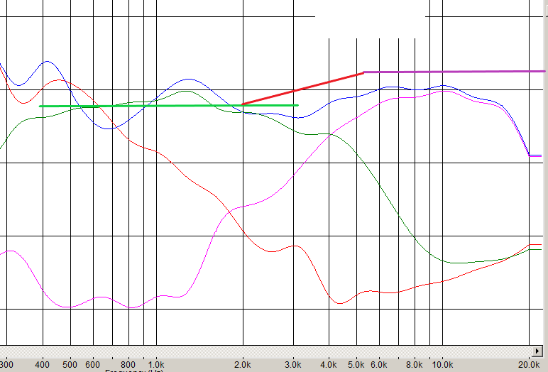

Пробуем так. Задача пока - выйти на полку +5дБ ВЧ относительно полки СЧ, когда НЧ полоса отключена.
А я всё думаю: какая отдача должна быть у Пишки, если мы её на 10дБ удавили, а она - выше СЧ полки )))
Если не получится сделать "горку", нарисованную красным, то уменьшим катушку 0,68 в ФСЧ.
А я всё думаю: какая отдача должна быть у Пишки, если мы её на 10дБ удавили, а она - выше СЧ полки...

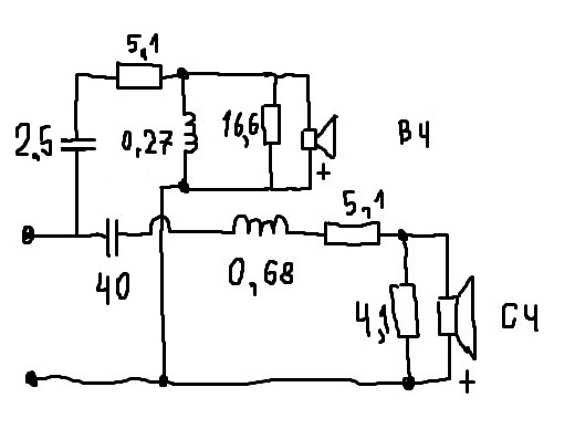

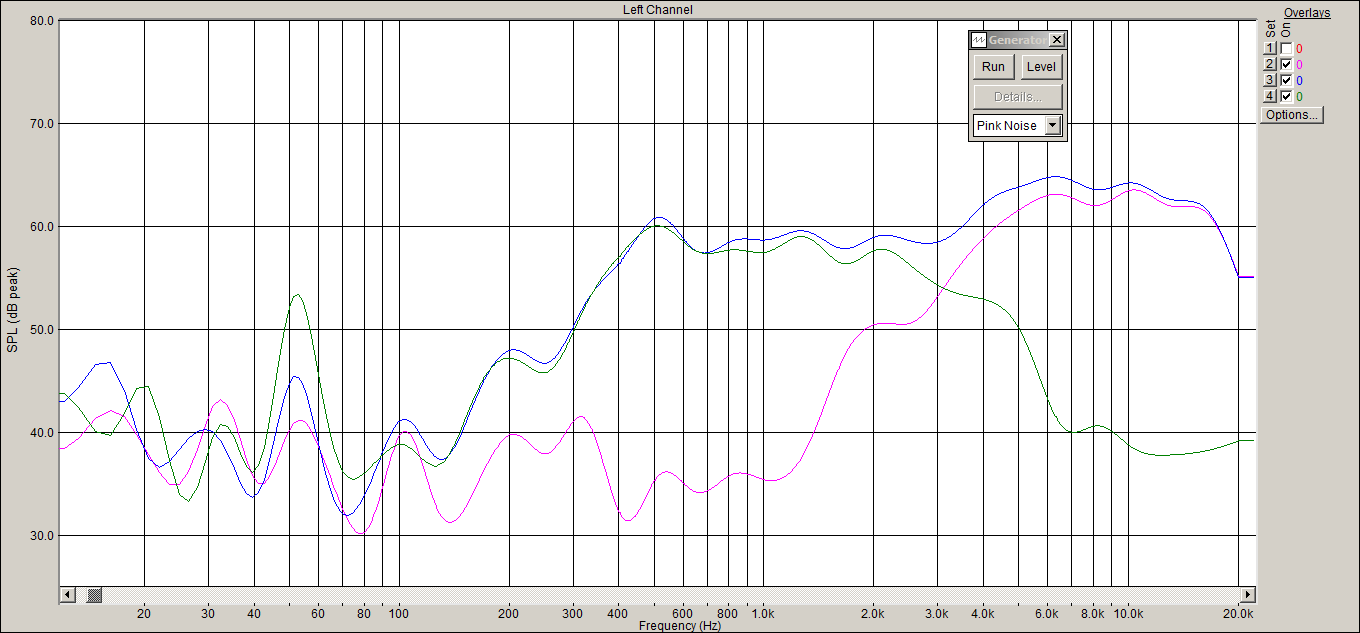

Сделал по такой схемке:
результат при сглаживании 1/3:
6,239
4,670
187
50
Учитывая, что НЧ сделает так
ф1.png, а частота раздела и уровень ВЧ полки - примерно в норме, нам нужно поднимать уровень участка 2...5 кГц. И ВЧ, и СЧ полосой. Уровень полки ВЧ сейчас равен +5дБ, как и было задумано для НЕ выделения ВЧ выше НЧ/мидбаса. На стыке+5дБ, стык красивый. добавка - симметрична.
Для начала поставьте 2,5 мкФ вместо 2-х. Потом надо уменьшить 0.68 мГн раза в полтора. То есть, подключить в параллель 1 мГн.

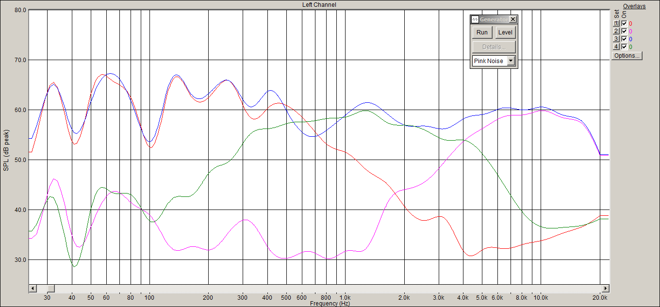

Посмотреть вложение 81330, а частота раздела и уровень ВЧ полки - примерно в норме, нам нужно поднимать уровень участка 2...5 кГц. И ВЧ, и СЧ полосой. Уровень полки ВЧ сейчас равен +5дБ, как и было задумано для НЕ выделения ВЧ выше НЧ/мидбаса. На стыке+5дБ, стык красивый. добавка - симметрична. Думаю.
Это конец? Можно водружать на басовую секцию и слушать?

Конец нам только снится _zasupayu Сейчас должно быть слишком умягченное звучание. Хотя, если 3 кГц считать чистой срединкой, то конец близок: ФСЧ трогать не придётся. Снимайте АЧХ с 2,5 мкФ.
В крайнем своём варианте меняю только 1,97 мкФ на 2,5 мкФ?
6,239
4,670
187
50
Да. Возможно, будет лучше, если Вы уменьшите 12 Ом до 8...10 - Вы привыкли к прежнему уровню ВЧ. Получится +8дБ от СЧ полки, ВЧ вровень с НЧ. Так, как было.

Николай, взгляните пожалуйста, как надо получилось?

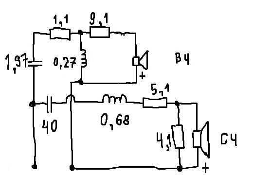

Получился перебор 6 кГц. Значит, возвращаем 2 мкФ назад, и делаем так
Задача - получить более плавную горку 2/6 кГц, без перебора 6 кГц. Лучше иметь перебор 15 кГц.
попробуете ещё 1 и 10 Ом.

С теми деталями, что нашёл по-быстрому:
и
6,239
4,670
187
50
Последняя лучше, но... Пробуем 0 и 9 Ом. Какие катушки имеете под рукой? 3 мГн точно есть.)) Но они слабо изменят номинал 0,68, хотя можно посмотреть что будет. если впаять 3 в параллель 0,68

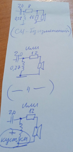

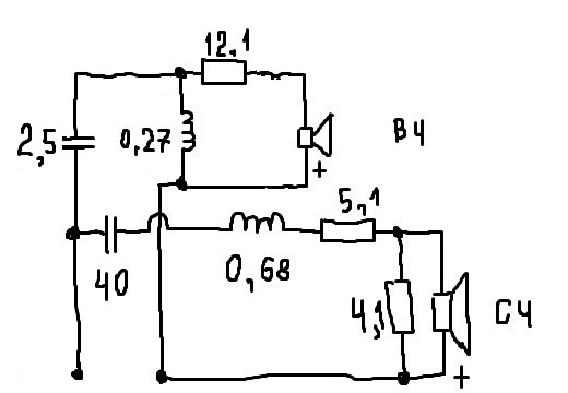

Если можно рулить так, чтобы катушки остались 0,27 и 0,68 - было бы хорошо.
Хорошо - так хорошо. Тогда потянем одеяло СЧ полосы вверх по-другому.
Делаем так.
По НЧ и уровню полки новый ФСЧ примерно эквивалентен, а на верхней срединке сильнее скажется индуктивность динамика.
