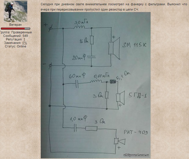

Смотрю, не верю в нарисованное. На фильтре средника должно быть так: контур CL, потом делитель 5. 6 к 3 Омам, с делителя-на средник. Нужно глянуть исходник, а не перерисовку с него. Явно ошибка.
Так отож. Надо обновить документацию, и срочно.

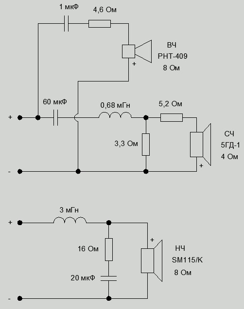

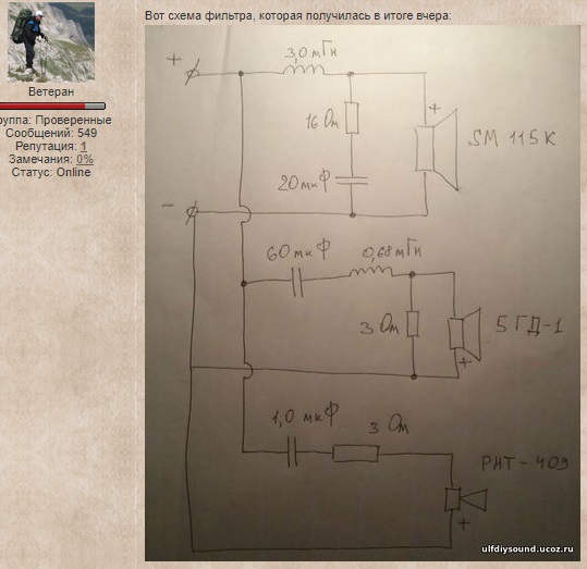

Что касается схемы пассивного фильтра АС. Перерисовал схему фильтра, работающего в данный момент:
Что было тогда, в 19-м году - к сожалению, ни схемы рукой А.Б. на листочке, ни своих зарисовок - найти не удалось. Лишь это некачественное фото той фанерки, на которой Александр собрал тогда фильтр:
Вы, конечно - "как обухом по голове" меня - с той мыслью, что полная лажа в схеме фильтра и т.д. Я, конечно, допускаю, что где-то как-то мог ошибиться. Но это уж очень маловероятно.
Помню точно - что со стыковкой именно СЧ - были большие трудности.
Схема сложилась как сложилась, в тех самых диких условиях , про которые уже говорили.
И я не знаю, что получится, если ее сейчас расковырять, подключив коллективный разум.
Точнее. примерно знаю. что получится. Ничего хорошего.
Главное-чтобы была возможность все вернуть обратно взад.
Уже очень склоняюсь, что это верные мысли...
резистор 3.3 Ома передвинь к клеммам динамика СЧ , ему там самое место. А как есть- бред.
Далее глянь по очереди полосовые АЧХ , для чего всего лучще на момент измерений заменять молчащий динамик его эквивалентом-резистором. Иначе взаимовлияние элементов. Есть такой неприятный эффект на схемах под высокое выходное сопротивление.

Поразмыслив, понял, что есть предпосылки к тому, что я мог ошибиться. Александр тогда, в 19-ом - создал фильтры на фанерке, в натуре. Время очень поджимало и он тогда сказал: перерисуешь с фанерки схему самостоятельно. Поднимая воспоминания (общались тогда на форуме "ulfdiysound") я обнаружил, что изначально допустил ошибку при перересовывании схемы с фанерки:
Потом - вроде как, заметил что неправильно срисовал и попытался подправить:
Но есть вероятность, что резистор 5,1 Ом - изобразил не с той стороны по отношению к резистору 3 Ом.
Это - как бы как предпосылка подумать, что я допустил ошибку - не сумев, банально, срисовать простейшую схемку с собранного фильтра.

все может быть, даже то, чего быть не может. Резистор 5, 6 Ом. "Откуда взялся? На чем приехал?" Не было его. 5, 6 Ома давилка суровая. средник присядет, с какой стороны этот резистор не ставь. остается повторить все варианты схемы, под контролем Спектры, остановиться на АЧХ с цветными линиями.
Испробуй и вариант 3.3 ома после-но в делителе, а 5, 2 параллельно динамику.
А всего лучше делитель выполнить переменником в варианте потенциометра(как регулятор громкости), ом на 10, проволочник. И им на слух накрутить здоровый баланс.

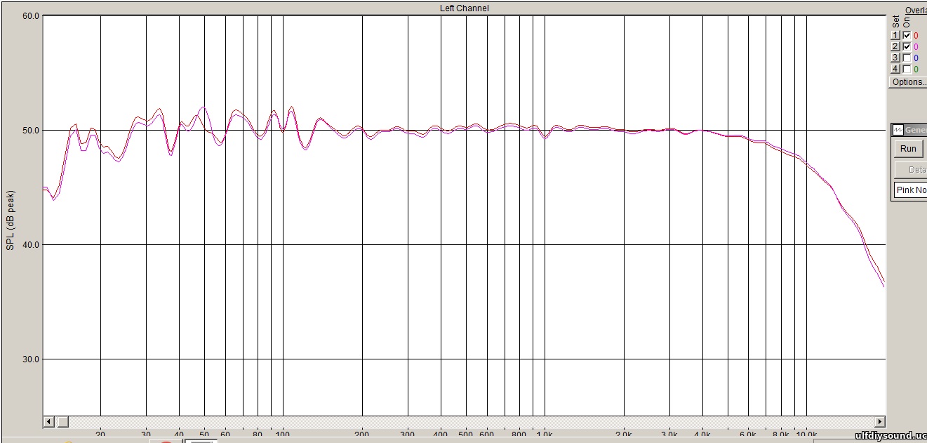

Из Спектры подаю розовый шум, через УНЧ на 6С4С и микрофоном на расстоянии примерно 1 м от динамика - снимаю АЧХ и сравниваю с той АЧХ, что получалась в 19ом. Верно я понял?
Да. так. И учти, что у нас средник с пищалой стоят над головой, излучая под углом. Их меряем внизу, не на оси.
А еще можно на время замера закрыть СЧ и ВЧ динамики подушкой, чтобы не мешали и не искажали импеданс схемы если их отключить.

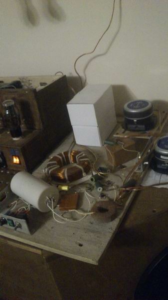

Мы - тупо паяльником на фанерке отсоединяли все динамики кроме замеряемого. Вроде так было. Или я путаю?

Так должно быть:
Про тот странный (выложенную ранее схему) L-Pad я промолчал. В данном случае уж очень сильное подавление СЧ динамика. Неужели он имеет такую высокую чувствительность, что его надо давить больше чем на -6 дБ?
Не проще ли было сначала сымитировать восьмиомную нагрузку фильтра (добавив последовательно к динамику 3,2...3,6 ома если конечно фильтр на восемь ом), а уж затем к нему (общему R ) добавлять L-Pad. Коли уж пошла такая пьянка с кучей резисторов.

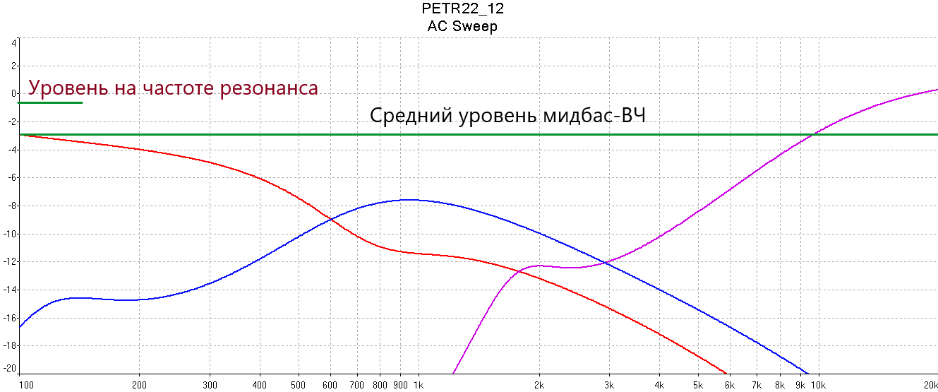

Заявлено 97дб/Вт, но это за счёт СЧ полки, а ниже 400 Гц 95дБ/Вт. Бейма нарисовала импеданс вручную в даташите )))
Реально 99дБ/Вт во всём ВЧ диапазоне, горб на резонансе не считаем. Импеданса нэт.
5ГД-1 заявлено 96дБ/Вт при 4 Ома, у них максимум отдачи как раз на нужной нам срединке, берём 98дБ/Вт.
Выходное сопротивление УМ для СЧ/ВЧ беру 2 Ома.
Постараюсь прикинуть по-быстрому, что есть сейчас и что было бы, если бы 5,1 Ома был ДО резистора 3 Ома.

Значит так: прихожу домой, вытаскиваю из кучи с досками подходящий кусок фанеры, откручиваю сзади СЧ динамика все фильтра (только басовая часть останется в басовых ящиках). Переставляю детали фильтра на фанеру. Делаю медные лужёные площадки-пятаки и собираю детальки так, чтобы удобно было быстро переключать, добавлять/убавлять детали. Наверное только на это и уйдёт целый вечер. До измерений не доберусь.
Я вот ещё подумал - катушки индуктивности я точно не мог перепутать. Конденсаторы - тоже вряд ли, скорее всего все на своих местах. Мог попутать резисторы - и то, скорее всего номиналы именно такие и были. Места расположения этих резюков мог перепутать. Отсюда и начну: менять места резюков. Для начала два положения: нормальный L-pad (делитель) и два варианта: динамик СЧ параллельно 3 Ом и второй - динамик параллельно 5 Ом. Ну и АЧХ микрофоном попробовать зафиксировать для этих двух вариантов фильтрованного СЧ. Так вижу.
И да, - для соотношения по-любому надо будет при тех же условиях микрофоном зафиксировать АЧХ высокочастотника с фильтром.
Без музыки останусь на какое-то время...

На шуме в один миг услышишь не то, если средник торчит из шума. Или задавлен, но там сложнее , слуху такой расклад комфортнее торчащей средины. вплоть до случая полного молчания средника.

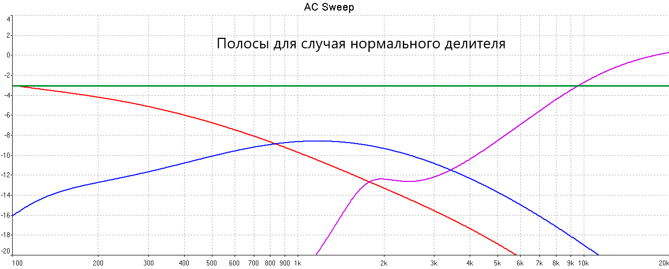

Мультисим вещает, что при актуальной схеме СЧ и этих исходных #3,446 СЧ ниже среднего уровня на 1,5дБ, что не факт, учитывая горб СЧ динамика. Типа и нормально. ВЧ на уровне. Ничего страшного нет, но видно влияние 3 Омов на АЧХ НЧ звена: просаживается область 700...900 Гц на 2дБ. Это - влияние выходного сопротивления УМ.
Ещё говорит, что разница фаз токов в НЧ и СЧ динамиках на частоте раздела (600 Гц) равна 100° и падает до 50° на частоте 1 кГц. Учитывая их противофазное включение, и не учитывая смещение их акустических центров (а как стоИт по глубине СЧ относительно НЧ?) получаем разницу 80° на разделе и 130° на 1 кГц. Не фонтан.
Ставлю 3 Ома после 5,1 Ома... Раздел стал 800 Гц, на разделе разница фаз 70°, на 1 кГц - 60°. Уровень СЧ на полке не ихзменился, уровень выше 4 кГц стал больше на 2дБ.
Вывод. Ни так, ни так - не фонтан и не провал, слушать можно. Но можно лучше! НЧ с СЧ дружат только ниже частоты раздела, в обоих случаях. На стыке первый вариант даже лучше, если АЦ на одинаковом расстоянии от слушателя. Подозреваю, что СЧ выставлен от фонарно относительно НЧ по глубине, и расчетные фазы недействительны.

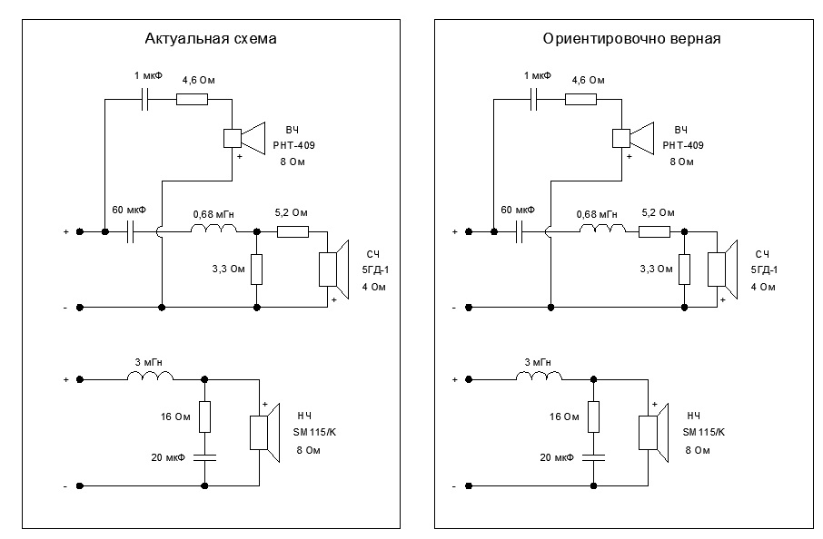

Николай, Вы эти два варианта просчитываете (схема)? :

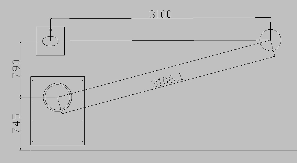

СЧ по глубине - дальше от слушателя, примерно на 10 см. Можно считать - что на одинаковом растоянии от слушателя.

Да я даже не задумывался. Банально - подставка, на которой прикреплены СЧ и ВЧ - имеет как бы ножку-площадку. Ну и чтобы тупо поставить такую подставку на ящик НЧ - получается, что СЧ углубляется от слушателя по сравнению с басовиком - который на передней панели своим фланцем прикручен. Но я в основном слушаю, ходя по комнате стоя. И в этом расположении, до моего уха - расстояние от СЧ даже меньше по факту, чем от НЧ. Если уж замерять такую воображаемую линию...

Частота раздела довольно высокая, расстояния между центрами динамиков - огромное. Не поленитесь прикинуть, сколько в действительности от фланцев НЧ и СЧ динамиков до Ваших Ух, когда Вы ходите.
Импеданс левой схемы провальный, 3 Ома сразу за контуром на землю - ошибка. УМ перегружен в голосовом диапазоне в 2,6 раза. Картинки и предложения - за мной, но дайте положение СЧ относительно НЧ.
Неправильное включение 3 Ом, левая схема #3,448 :
Правильное включение, правая схема #3,448 :
Пик импеданса 6,5 кГц 40 Ом не мешало бы успокоить последовательным контуром, или хотя бы RC-цепочкой.
Прикинул. Получается, что в наиболее частом варианте реальной прослушки - расстояние от НЧ и СЧ до моих ушей - одинаковое. Примерно 3,1 м.

Прикинул. Получается, что в наиболее частом варианте реальной прослушки - расстояние от НЧ и СЧ до моих ушей - одинаковое. Примерно 3,1 м.Посмотреть вложение 81132
То есть, разница равна 6 см, если брать за базы фланцы динамиков? 3 или 5 метров - неважно, важна разница. 6 см разницы по фланцам плюс 3 см на глубокий диффузор НЧ = 9 см больше путь от НЧ динамика. На частоте раздела нормальной схемы (800 Гц) это прибавляет к разнице фаз, посчитанной мной, 75°. Итого, на разделе вышло 70°+75°=145°, превосходно! На частоте 1 кГц: 60°+95°=155°! Положение СЧ идеально для фильтра.
Оказалось, на 9 см ближе!
Нельзя.

Частота раздела довольно высокая, расстояния между центрами динамиков - огромное. Не поленитесь прикинуть, сколько в действительности от фланцев НЧ и СЧ динамиков до Ваших Ух, когда Вы ходите. Пока я тут симулирую.
Импеданс первой схемы провальный, 3 Ома сразу за контуром на землю - ошибка. УМ перегружен в голосовом диапазоне вдвое. Картинки и предложения - за мной, но дайте положение СЧ относительно НЧ.
Пик импеданса 6,5 кГц не мешало бы успокоить последовательным контуром, или хотя бы RC-цепочкой. Цепочка 7 мкФ+9 Ом вгоняет импеданс правой схемы в рамки 7,8...11,1 Ома, превосходно!
Средник может взвыть на верхнем срезе, хотя, цобель часто оживляет средник, недостаточно детальный. Выравнивается провал на стыке. Что касаемо нашего клиента 5ГД-1, то у него детальности хватит на пятерых.
