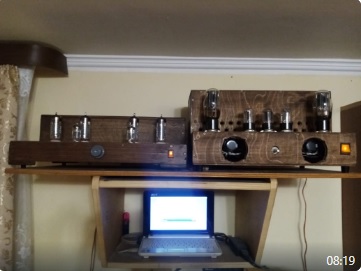

Вчера к вечеру переключил два своих усилителя так, чтобы один работал на басовые секции, а второй на СЧ/ВЧ. Получилось не сразу. Сначала сигнал взял после регулятора громкости SE усилителя и направил на вход PP. Но когда стал затем настраивать уровни выходных сигналов с обоих усилителей - столкнулсяс тем, что даже при полностью выкрученном регуляторе ведомого усилителя - уровни на выходе обоух УНЧ не выравниваются. Пришлось повторно всё снимать, перепаивать - сделал ведущим PP, а после его регулятора громкости подключил SE. Собрал. При таком положении - удалось, регулировкой громкости на SE добиться одинакового уровня на выходах обоих усилителей. В итоге - у меня PP подключен на басовые секции, SE подключен на СЧ/ВЧ. Обшее регулирование громкости - осуществляется регулятором громкости на PP усилителе. За этим регулятором - берётся входной сигнал на SE усилитель. А регулятор SE усилителя - на нём снята пластиковая крутилка (и остался он в определённом положении).
Фазировку между басовой и СЧ/ВЧ секциями - ловил на слух, подав на вход усилителей розовый шум. Перетыкал клеммы на басовой секции. Оставил такое подключение, при котором этот розовый шум казался более объёмным и громким.
Когда вскрывал SE, чтобы подключить входной сигнал - обнаружил, что конденсаторы электролиты 10000/16, которые стоят в фильтре выпрямителя накала выходных ламп - вздулись и из них потёк электролит. Некачественные, по всей видимости. Надо менять. (Подскажите, что на эту роль можно купить сейчас на Озон?)
Немного послушал. Какой-то разительной разницы не услышал. Но и отторжения - тоже. Слушается приятно, интересно. Думаю в таком состоянии/подключении погонять какое-то время, послушать. И потом сделать общий вывод.
Подсознательно - напрягает такое усложнение тракта. Это же - так много ламп одновременно горят. Сомневаюсь, что так разумно. Но послушаю.

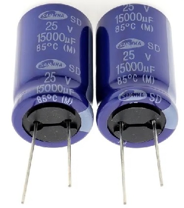

Конденсаторы выбрал
как самое приемлемое по цене и с учётом удобства получения в Озон.

Конденсаторы выбрал
Удивлён, тем, Пётр, что Вы только сейчас включили два своих усилителя на две полосы.
По мне это надо было сделать давно. И поиграться с микрофоном, чтобы увидеть что там получилось в результате. Потом слушать.
Думаю, должно получиться хорошо. Хотя возможно придётся несколько подрихтовать фильтры.

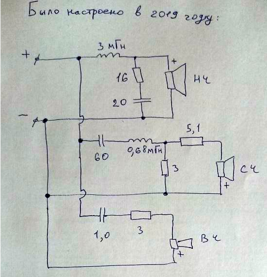

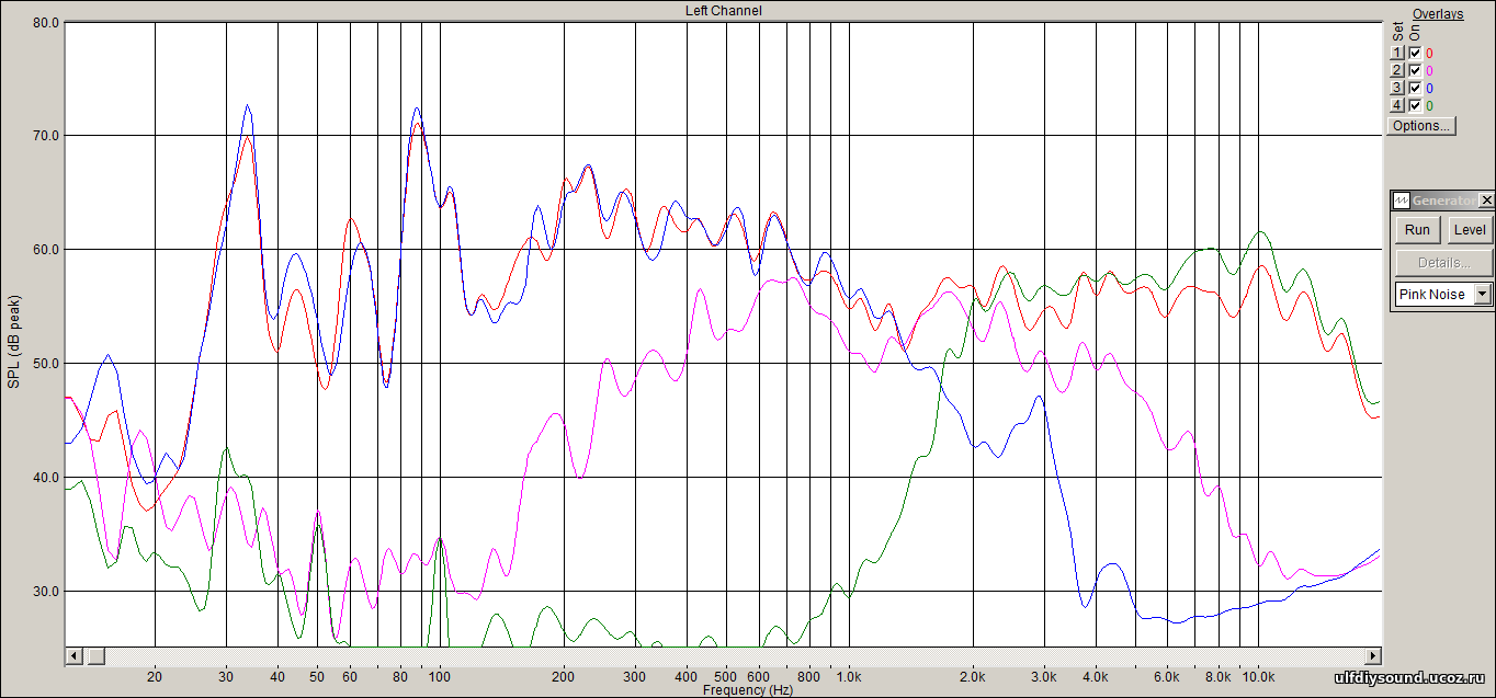

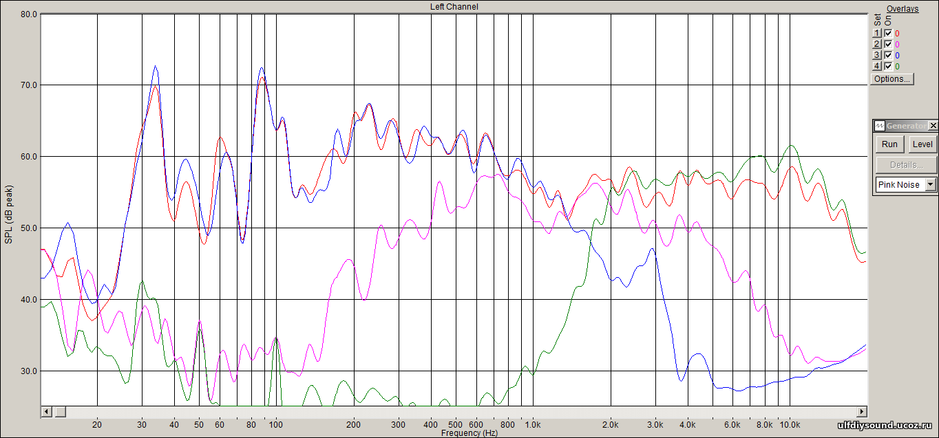

Для осмысления, повторюсь немножко (выкладывал уже ранее в этой теме).
Схема пассивных фильтров, что вырулил у меня АБ в 2019:
АЧХ АС, снятая с данными фильтрами тогда:
Вопрос: можно ли что-то изменить в звучании в лучшую сторону за счёт применения биампа (отдельный усилитель на басовик и отдельный на СЧ/ВЧ). Но так - чтобы без сильных наворотов и с заведомо не ухудшающим (по крайней мере) для звука результатом?
правее емкости на 60 мкф (сч фильтр) в землю кинуть индуктивность на пару мГн.
Правее емкости 1 мкф (вч фильтр) в землю кинуть катуху 1 мГн
Параллельно цобелю(нч фильтр) кинуть емкостишку 10-20мк, чтобы ушел торчок на 3 килах. Его в принципе не видно на суммарной ачх. но чисто для порядка. заодно подтянется проваленный участок в районе 1 кгц. Это все тонкости, на которые нужно пару дней, а не пара часов, как тогда .

Но возможен вариант с пассивными фильтрами на выходе СЧ-ВЧ полосы и фильтром на входе НЧ полосы.
А если в басовой секции - оставить имеющийся пассивный фильтр (катушка индуктивности проводом и цепь Цобеля внутри ящика) и при этом добавить пассивную цепочку из маленьких пассивных R и C на входе по сигналу в PP усилитель, настроенных на чуть более высокую частоту - задавить посильнее всплеск паразитный НЧ, который в районе 3 кГц. Должно стать лучше? Или есть вероятность, что что-то испортится в худшую сторону?
Всё будет нормально, фильтры дополнят друг друга.
Мы постоянно комбинируем фильтры, не замечая даже. ФИ - резонатор, комната - ревербератор, даже не фильтр. Всё мягкое перед диффузором/куполом - ФНЧ. НЧ динамик есть смысл подключать без пассивного ФНЧ. Убираются: эффект накачки, повышение добротности активным сопротивлением катушки ФНЧ, лишний вес и стоимость. СЧ также есть смысл подключать без пассивного ФВЧ: будет хорошее демпфирование механического резонанса. СЧ/ВЧ можно разделить пассивными фильтрами. Чувствительности НЧ и СЧ/ВЧ выравниваются делителем в тракте до усилителя СЧ/ВЧ, перед СЧ не должно быть делителя. "Полторашный" порядок среза при активном разделе частот в ФНЧ можно организовать на RC-цепях, где последовательно с С на землю добавляются резисторы, а количество цепочек удваивается. В ФВЧ регулировка крутизны приведёт к падению уровня - резисторы последовательно с С будут работать делителями полезного сигнала.
Короче, всё можно, с головой. У меня НЧ имеет ФНЧ на двух последовательно включенных RC-цепочках, УМ - в ящике вместе с динамиком, туда же и +/- питание по проводам длиной 1 метр.
СЧ снизу обрезан также двумя RC-цепями по входу второго УМ, в этих же цепях и выравнивание чувствительности - один резистор. СЧ/ВЧ поделены пассивно.

Напомните параметры динамиков, я Вам подберу пассивные цепи для нижней частоты раздела. У Вас - лампачи, мне надо и выходное сопротивление обоих УМ. Это влияет на АЧХ (немного), ведь у фильтра импеданс зависит от частоты.
У Вас не получится СЧ звено без делителя, потому что отдача СЧ больше, чем у ВЧ, ну да не беда.
Мне кажется, это не финальная АЧХ. Кое-кто (А.Б,) не допустил бы ямы на частоте 1,5 кГц. Красная кривая - суммарная? И - мне сдаётся, это сумма НЧ и ВЧ, ибо влияния СЧ совершенно не видно!

Самый удивительный звук СЧ динамику дал ВЧ фильтр с резистором на входе и катушкой параллельно среднику. Но провал импеданса делает этот вариант неудобным.
там засада была , средник оторван от басового ящика по высоте на метр , и в какой-то точке, скорее всего, в условной точке прослушивания ачх на кило могла быть ровная.
Надо все заново перемерить и восстановить картину.
история Петиных колонок длительна, сложна и печальна. С каждым разом динамики выбывали из списка годных для звука, их заменяли новые. В итоге остался басовик, который все же удалось заставить звучать на низу, несмотря на его скотские Т-С.
