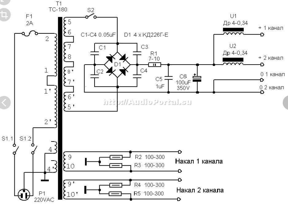

Мне пришлось делать медленный заряд для емкостей, чтобы не вздрагивать(14000 мкф). Заодно его исп. для жестчения ламп, формования электролитов
13 Окт 2019
5,505
1,580
107
Свердловкая обл.
У меня стоят МТ-0,5вт 20 ом на мостик HER108, их много есть, тоже стоит на конденсатор 4700мкф*400в, а перед ним Др на 2гн, никаких вопросов, лет 10 наверное.
К78-17 постоянка 450в*1,4=630в. ~13в уберите, их лучше в первичку добавить

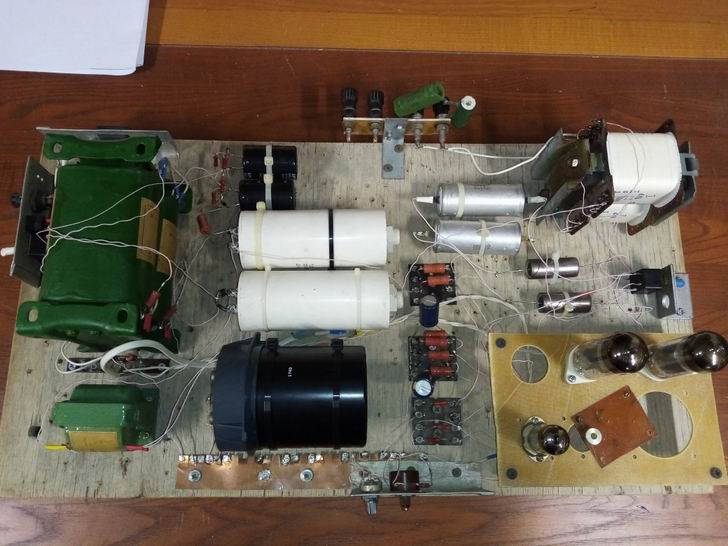

Собрал полностью макет (один канал) по схеме, что выкладывал в крайних сообщениях (лампы в работе).
При напряжении в сети 212В, напряжения в основных точках макета составили:
- на выходе фильтра питания ECC85: +527В;
- на выходе фильтра питания 6П41С: +322В;
- на катоде выходной лампы: +43В;
- напряжение катод-анод выходной лампы: 274В;
- ток через каждую из выходных ламп: 68 мА.
Что не устраивает:
1. Присутствие в схеме слишком высокого напряжения (после удвоителя оно составило +550В). Это не безопасно. Возможен пробой где-нибудь между проводами. Боюсь, что используемый конденсатор (450VAC) может быть пробит высоким напряжением, при повышенном напряжении в сети.
2. Немного кажется, что напряжение катод-анод выходной лампы (274В) маловато. Наверное, 290В - было бы лучше. Но тут я не уверен.
Предложение от ALSS - про двухэтажное питание - я понял. Возможно, это и есть рациональное решение в моём случае. Подумаю.
Вместо МЛТ-0,5 по 12 Ом токоограничивающих перед мостом питания выходных ламп - нашёл и поставил МЛТ-1 по 10 Ом.

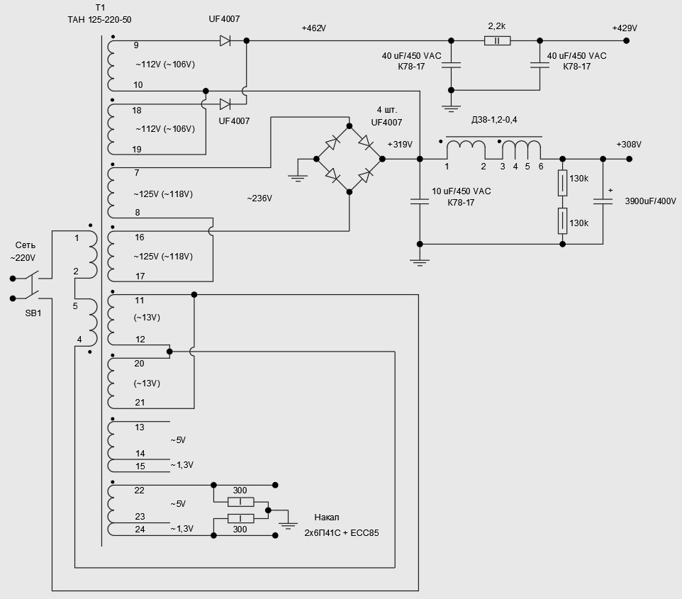

Вот такое питание можно реализовать. Если я ничего не путаю.
Из минусов: низкое напряжение питания для выходных ламп. Непонятно, что будет с пульсацией питания для ECC85.
Из плюсов: задействуется немного вторички, для уменьшения "зуда" и всяких нехороших наводок в сердечнике. Напряжение для ECC85 не сильно завышено.

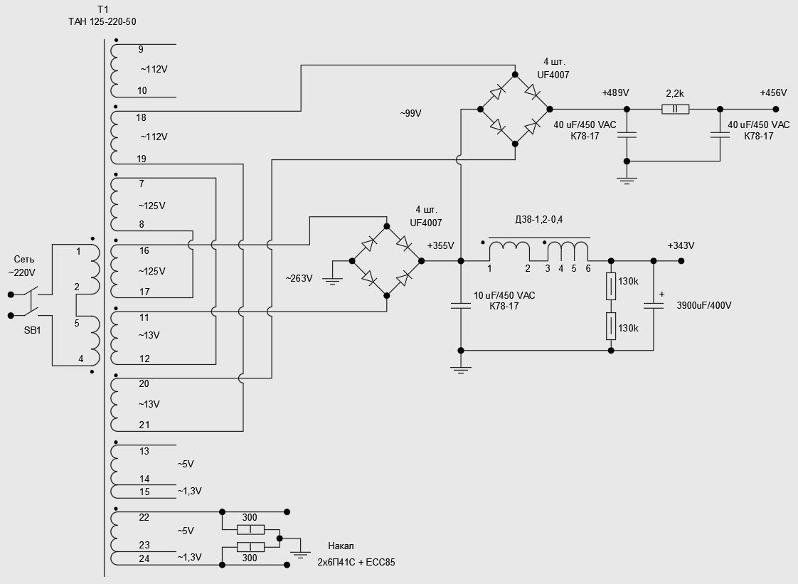

Вот такой вот вариант ещё можно сделать. Он корявый по реализации, но имеет преимущества по значениям напряжений, по сравнению с тем вариантом, что у меня по факту сейчас собран на макетной фанере.
С такой схемой БП я могу получить напряжения (теоретические) после фильтров БП против того, что имею сейчас:
- для питания выходного каскада могу получить 343В, против фактических 326В.
- для питания ECC85 могу получить 456В против фактических 502В.
В общем-то, при этом я выполню своё стремление - понижу напряжение питания драйвера и повышу напряжение питания выходного каскада. Может, - на этом остановиться. И реализовать.

На этом хватит, там сразу сеть по максимуму, 1-5 и 6-10, 268 вольт
У меня был 6н9с-РР на 6п3с, и два канала. Накальник ТН46 127-220

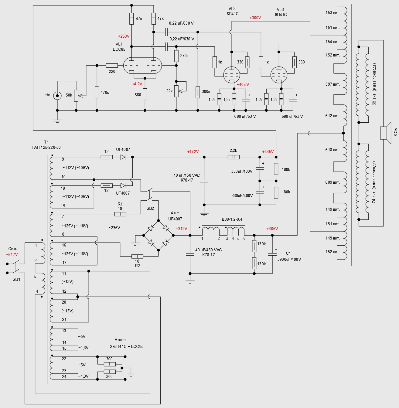

Вчера собрал БП по мотивам своих крайних мыслей (переменка 263В перед основным мостом, плюс переменка 99В перед мостом второго этажа).
Много напряжения (на нижнем этаже). Напряжение на катодах выходных ламп доходило до 49В - это 82 мА через каждую лампу, при моих 600 Ом катодных. Других подходящих резисторов в катоды в нужном количестве нет. Эти - работали на пределе возможностей (4 Вт на двух МЛТ-2 параллельных). Напряжение анод-катод лампы выходной 296В. Мощность на лампе ок. 24 Вт (многовато). Напряжение на конденсаторе 3900 мкФ/400 В - было 355 В. Боюсь, при повышенном напряжении в сети могу превысить 400В. А этого не хотелось бы допустить.
По условиям кондюка 3900/400 и имеющихся катодных резюках - всё же хочу попробовать предложение ALSS. Задействовать два по ~13В вторички в качестве первичной обмотки, и вторым этажом повышенное напряжение для ECC85. Понимаю, что сильно понизится напряжение питания выходных ламп. Зато по надёжности при повышенном напряжении в сети - выиграю.
Вчера заметил - при напряжении в сети 210В и ниже - ТАН почти не слышно. При повышении напряжения в сети до 230В - начинает гудеть гораздо громче.
Собрал очередную схему макета. Думаю - скорее всего этот вариант собирать в корпус. Вчера не успел послушать. Думаю сегодня. Если не услышу что-то неприятного...
красным цветом - указаны реально замеренные напряжения.
Вызывают вопросы резисторы R1 и R2. Помогите пожалуйста с ними разобраться. Как я понимаю - их назначение - в момент включения не допустить очень большой величины тока. Ведь изначально C1 разряжен и при пуске, пока его обкладки заряжаются - идёт значительный ток, чем-то похожий на КЗ. И в этой ситуации - самое неприятное - это повредить вторичную обмотку силовика. Не знаю, насколько это возможно/вероятно. Диоды моста, рассчитанные на ток 1А - вряд ли сожгутся, думаю.
Но есть отрицательный момент. Я тут прикидывал - при токе через выходные лампы по 70 мА - постоянного тока на два канала надо 70х4=280 мА. А переменного получится 280х1,35=378 мА. Так вот: на резисторе R1 произойдёт тогда падение напряжения: 378 (мА) х 10 (Ом) = 3,78 В. На R2 - ещё столько же. В результате - я теряю ок. 8 В переменки. Не хотелось бы. Следующий вопрос - по мощности I в квадрате умноженное на R: (0,378)2х10=1,43 Вт. Получается, что даже моих МЛТ-1 одноваттных - по мощности не хватает.
В общем - я бы хотел убрать из схемы R1 и R2. Но не понимаю, чем это чревато. Меня заботит в первую очередь пусковой ток. Насколько реально повредить вторичную обмотку силовика или диоды?
О пусковом токе:
При желании пусковой ток можно ограничить с помощью резистора в цепи первичной обмотки трансформатора. После заряда емкостей резистор перемыкают.
Да и трансформаторы мне привычнее использовать разные для накала и анодного питания.
Хотя резистор можно воткнуть и в цепь вторичной обмотки.

С такой емкостью анодного питания видится резистор в сетевой обмотке силовика, пробовать надо, скажем, начать с 500 Ом 10 ватт, пуск растянется на несколько секунд, потом остановится на каком-то напряжении, банки частично заряжены, ударного тока не будет. А потом реле сетевое-таймер замкнет балластный резистор по сети.
Это приличное усложнение схемы.
Там перед большой ёмкостью дроссель стоит. У него сопротивление постоянному току 42 Ом. Ещё любопытно: будет ли индуктивность дросселя создавать сопротивление дополнительное, или же пульсирующий ток при зарядке конденсатора - всё же для дросселя является постоянным и индуктивной составляющей сопротивления тут не будет?
А есть формулы, по которым можно посчитать, как будет воздействовать ударный ток (ток зарядки конденсатора в момент включения)? На какие элементы повлияет пагубно в первую очередь. А также - критерии состояния этих самых деталей после пускового тока.
Вообще, хотелось бы обойтись минимальным набором деталей, с минимальными потерями напряжения в режиме устаканившейся работы усилителя.
Вот, подобно этой схеме:
подобрать бы расчётным путём минимальное значение R1, обеспечивающем невыход из строя деталей (всех) при пуске.
С реле - это уже сложнее.
Ну и вообще - насколько близко это к реалиям - действительно ли можно спалить обмотку силовика, либо диоды, если пренебречь мероприятиями по уменьшению пускового тока?
Собственно я это и написал. Но у Петра ТАН, а не ТА + ТН, что хуже. Ему придётся нечто такое в цепи вторички городить.
Если обойтись без софт старта, может ничего и не сгорит, но как-то нехорошо. Например силовик может быстрее загудеть всерьёз. А оно нам надо?
Дядя Пётр! ты вкрячил в схему пушпулла, нечувствительную к пульсациям по анодному питанию, дикую банку на 4 тыщи мкф, теперь мучаешься вопросом, как облегчить жизнь силовику и себе. А нельзя выставить эту бочку из схемы вообще , без этих хлопот?
