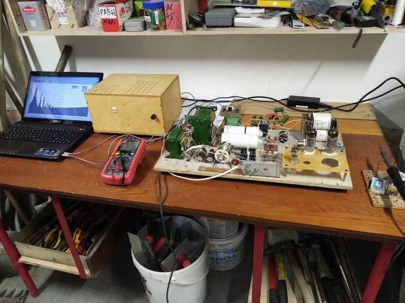

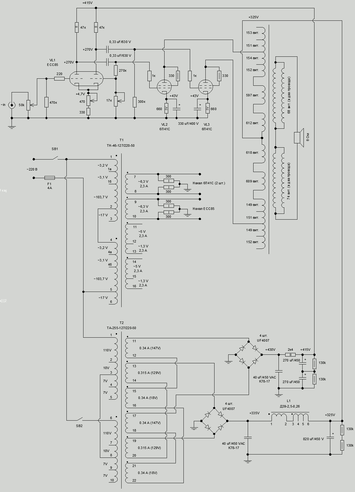

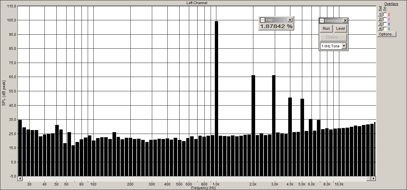

Сегодня снова потащил свой макет PP на прослушку. Сравнивать по памяти и делать выводы - по сравнению с тем, что я слушал вчера (биампинг PP + SE).
Послушал - и радостно стало. "За столом сидели мужики и ели ..." - как на концерте звучит, драйвово! Верно подметил Alex TV - "Рамштанайзер" удался! К чему, собственно и стремился.
Бока верно отметил - сломаю я себе зубы, пытаясь с биампингом свести колонки. Да и смысла особо не вижу. Есть УНЧ на постоянное место прослушки - SE-шник. Никакому другому макету доселе ещё не удалось блюз/джаз и классику так хорошо отыграть, чувственно. Биампинг - проиграл ему (моё мнение). Так пусть же будет отдельный полноценный PP, заточенный под рок. Раз уж есть у меня такое направление (остальным в семье - оно на фиг не нужно). И не буду при этом портить ни SE, ни акустику.
Так что, после сегодняшней прослушки - я пришёл к мнению, что мой макет PP на 6П41С, с выходником Ктр=21,4 - отлично подходит мне на роль "Рамштанайзера". А макеты - можно бесконечно перебирать. И послушать то - времени не останется тогда. Надо бы в корпус определять когда-то.
После таких мыслей - потащил макет на обмеры. К данному моменту - определился на слух с нужным мне Ктр (21,4) а также - на слух выставил регулятор в сетке правой (по схеме) части ECC85. И ничего не трогая - водрузил на разделочный стол. Подключил измериловку. Спектралаб, замер спектра, основной тон 1 кГц:
регулятором громкости выставил такой уровень, чтобы 8-ая гармоника не вылезала бы выше уровня шума. При этом - выходная мощность на нагрузке 8 Ом составила 6,8 Вт. Искажения THD, если верить Спектралабу - при этом составили около 2 %. А уровень сигнала на входе в усилитель в этот момент составил 0,64 В (RMS).

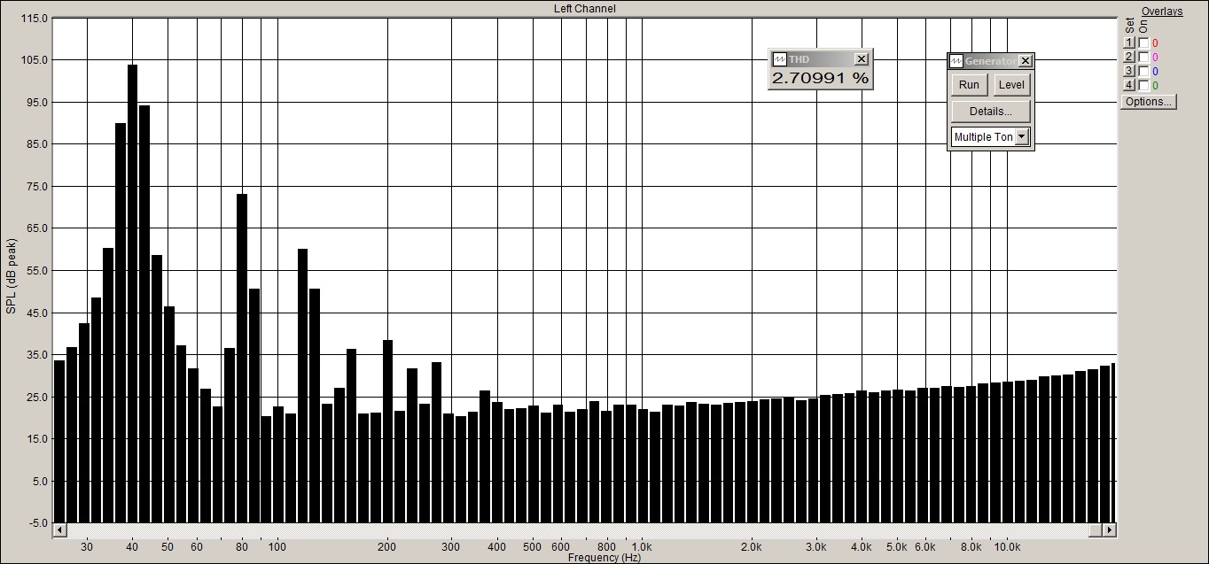

А что мне не совсем нравится в идее с отводами от первички, так это изначально невысокая индуктивность ее, а потом отводы добивают ее в мизер. И после этого что-то там нужно пытаться выловить в звуке? Спектр глянь этак герцах на 40, может все оказаться сильно не так.
Вспомнил про эти слова. Посмотрел спектр при подаче основного тона 40 Гц (при той же выходной мощности 6,8 Вт):
Понятное дело, коли в окончательный усилитель - так я выходные трансформаторы буду пытаться достать без отводов. С постоянным Ктр в районе 21.
Схема макета (как итог к данному моменту) такая:
Дальше, наверное, надо думать насчёт деталей. К примеру - есть возможность использовать в качестве межкаскадных конденсаторов либо ФТ-3, либо К40-У9. Можно через тумблер перещёлкиванием - их послушать. Может, ещё с какими детальками подумать - рационализировать и наиболее эффективно использовать то, что имеется.

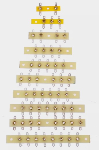

Подскажите, пожалуйста. Ищу - не могу найти. Есть ли на Алиэкспресс что-то похожее на вот такие штуки:

Пока только такие удалось найти на Алиэкспрессе. Но люди пишут - не очень качественные, лепестки вращаются. Могут перемкнуть

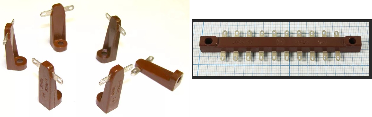

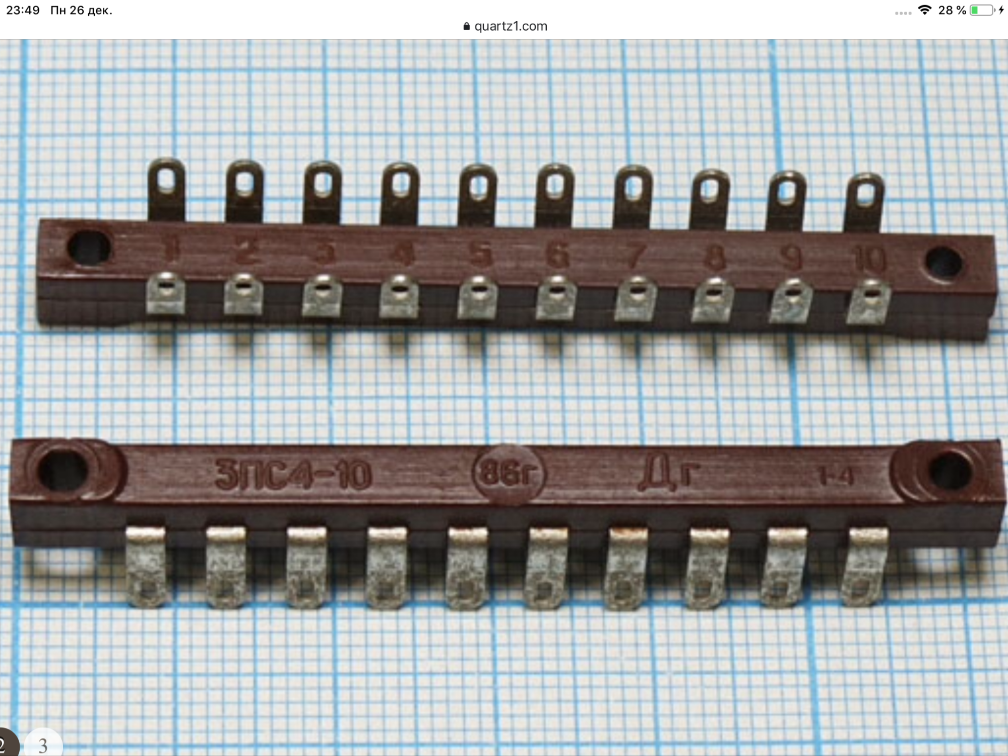

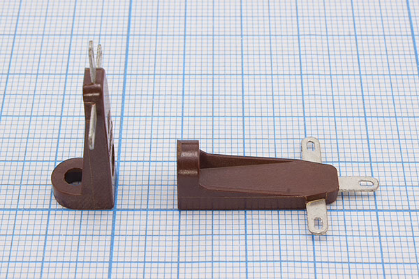

4пс4-10(3пс4-10)
Одинарный короткий 3СМ8-1
3СМ5-1:
В китае скорее всего таких нет, это все советское

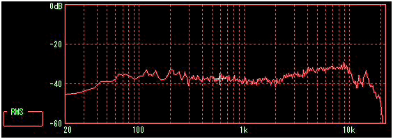

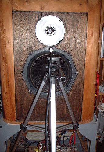

АЧХ нормальная,, еще бы звук не портился.
А оттащите в сторону, гляньте под углом и с дистанции в пару метров.
Эти колонки делал японец в 1973 годе. В 2007 измерял.

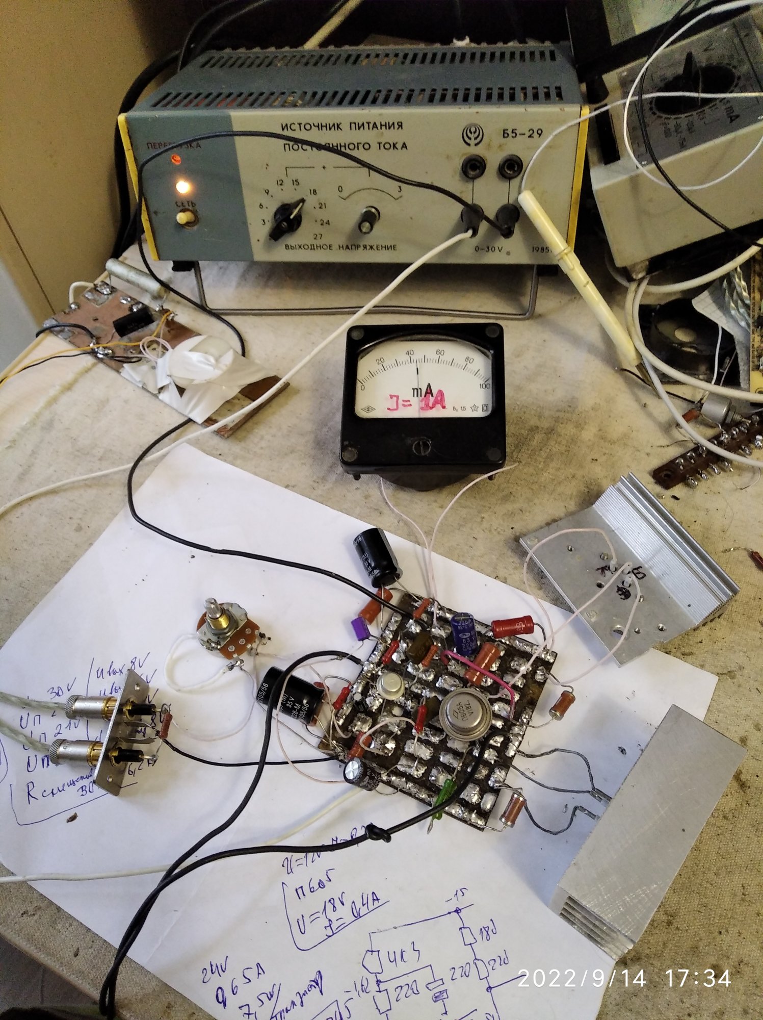

Вчера решил заменить переменные резисторы в схеме макета - это катодный резистор у ECC85 и сеточный резистор-делитель который формирует сигнал на правую (по схеме) сетку ECC85.
Замерил общее сопротивление с переменником катодного резистора - оно (после настройки) составило 691 Ом. Наиболее подходящее, что смог у себя найти из постоянных резисторов - 680 Ом (и то - из двух последовательных). Думаю, здесь не принципиально. Впаял постоянные резисторы.
По резистору переменному в правой сетке ECC85 - замерил, оно составило 11,8 кОм. Наиболее близкий из имеющихся у меня - 13 кОм. Но я посмотрел, в каком положении находился бы переменник при 13 кОм - на слух это было бы заметно. Поэтому у меня возник вопрос - а может, даже в постоянной итоговой схеме усилителя здесь следует предусмотреть переменный резистор? И не пытаться переходить на постоянный?
Это все, я тоже искал. Дорого получается, но есть нюанс :)
Если купить отдельно лепестки, то получается очень дешево.
Насверливаешь, и ставишь на заклепки. Как у тебя с ними не знаю :( Мои 1/8" идут аж бегом. Пневмопистолетом их нахлопать минутное дело.

Монтажные стойки и платы
Я шилом расширял монтажные отверстия, чтоб провод потолще можно было пользовать. От 100 штук у них скидка, в столицу возят бесплатно на митинский радиорынок

Берешь фольгированный СФ, режешь резаком 5х5 мм, или 10х10 мм, и сверлить не надо

на Али вам лепестки из роз вместо металла подсунут...
а этого добра хоть где полно, что в магазинах (https://www.chipdip.ru/product0/8010232494) что на авито, что на Рт22..

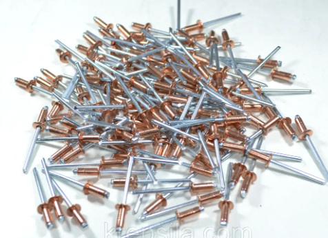

Еще можно попробовать поискать "заклепки медные вытяжные отрывные DIN 7337" - и на их базе соорудить контактные площадки...

Еще можно попробовать поискать "заклепки медные вытяжные отрывные DIN 7337" - и на их базе соорудить контактные площадки... Посмотреть вложение 52721
Есть китайские лепестки на два ушка с отверстием под 3 и 4 мм, такие можно наклепать на полоску стеклолита кусочками медного провода. Или алюминиевого.
Много лет хранил банку с заклепками для плат, лужеными, не понадобилось.А сюда в самый раз.
Много лет хранил банку с заклепками для плат, лужеными, не понадобилось. А сюда в самый раз.
Мне такая мысль понравилась. Я посмотрел - ещё бывают такие штучки - называются люверсы - и специальные плоскогубцы, чтобы такие люверсы крепить. В теории - было бы удобно брать кусочек нефольгированного текстолита (у меня его много), насверлить в нужных местах отверстий - и такие ушки туда приклёпывать. Но не знаю, насколько удобно такое практически. Alex TV правильно подсказал - за дёшево на Али можно взять только такие лепестки отдельно. Что касается планок готовых на Али - там хитро: планка стоит 25 руб. но доставка при этом - 50 руб. В итоге - планка плюс доставка 75 руб. Когда количество увеличиваешь - стоимость доставки увеличивается кратно. В итоге 10 планок за 750 руб. - дорого, нет смысла.
Планки и стойки с "Исток2" - заказ высылают при сумме не менее 1000 руб. В "ТЭК" - так же. Надо подумать, может набрать ещё чего на требуемую сумму...
NewVeter
10 Авг 2020
Евгений
Планки и стойки с "Исток2" - заказ высылают при сумме не менее 1000 руб. В "ТЭК" - так же. Надо подумать, может набрать ещё чего на требуемую суммуЯ в ТЭК
Купить, например в ТЭК, 100 штук, цена будет по 15 руб, по габаритам небольшой пакетик, гораздо проще чем искать заклёпки, лепестки, то, на что клепать, резать то, на что клепать :unsure: , я купил пачку, проблема лишь одна, маленькие отверстия, но либо распаиваю моножилой, либо шилом расширяю. Правда есть иногда плохо паяющиеся лепестки, но не помню ТЭКовские или другие. Мысли вслух...

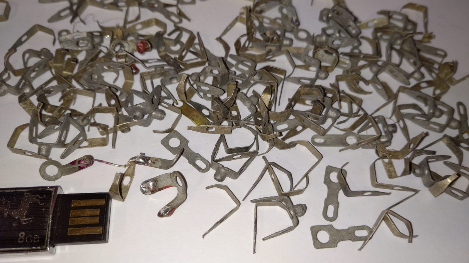

У меня такие вот есть,все на фото.Если кому надо,могу отдать.
Там вперемешку разные.
