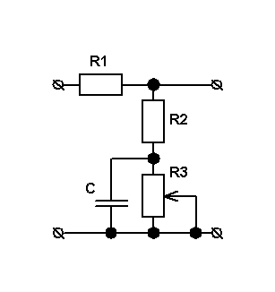

ты меня обогнал. Но я так уже сделал, но в роли переменника у меня входное транзисторного усилителя, а резистор R1 гасит избыток сигнала, созданный лампой на входе схемы. Эффект заметный , результат превосходный. Там щелкунчик на несколько положений. на слух быстро нашли нужное и слушаем с удовольствием. Макет у приятеля работает. Худ с лампой. И там эта приблуда сейчас. суперски все.
aleks8845
29 Сен 2020
388
236
20
Правильно ли я понимаю, что Вы сделали коррекцию НЧ на входе усилителя таким образом?
28,303
13,620
Правильно понимаете, сделал. Вежливый подъем ниже 100Гц, чего не хватало самую малость для нужного баланса в большой комнате от пары быстроходных 8" в ящиках.
Rezvoy
2,427
794
Это очень хорошая цепочка, можно довольно тонко откорректировать АЧХ акустики в НЧ области. Но требует запаса по усилению предварительных каскадов, плюс запас по мощности выходного каскада. И Qts АС не более 0,6 ( 0,7 для любителей порезче).
Пример:
  • Bass.pdf
    107.4 KB · Просмотры: 174
