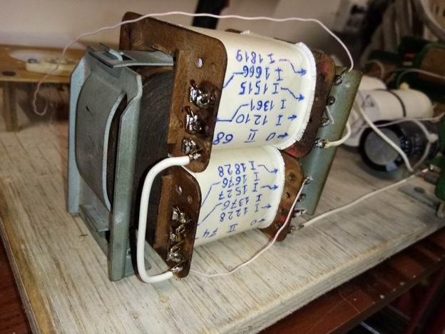

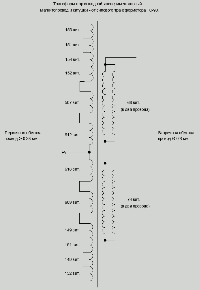

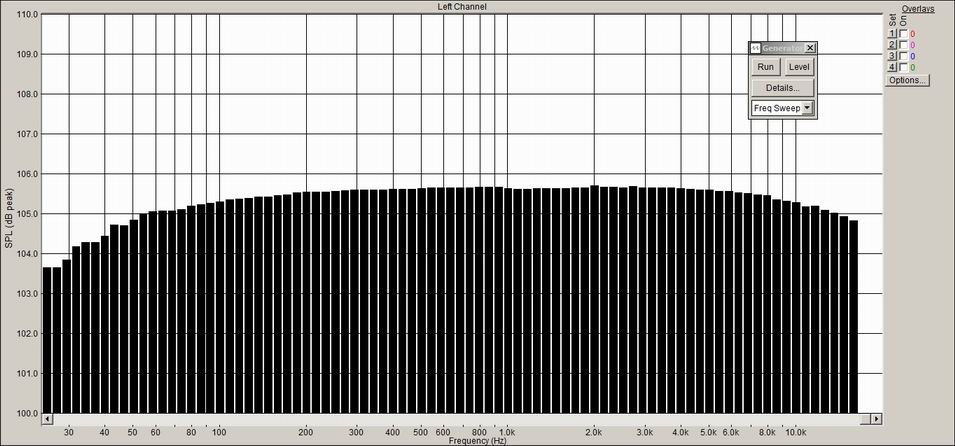

Я тем временем закончил намотку выходного трансформатора (экспериментального)
Схема по факту этого трансформатора получилась такая:
Замеренные реально параметры:
- индуктивность первичной обмотки (всей) 18,2 Гн;
- сопротивление первичной обмотки 150 Ом;
- сопротивление вторичной обмотки 0,7 Ом.
С этим выходным трансформатором я могу получить следующие значения Ктр: 25,7 - 23,5 - 21,4 - 19,3 - 17,2

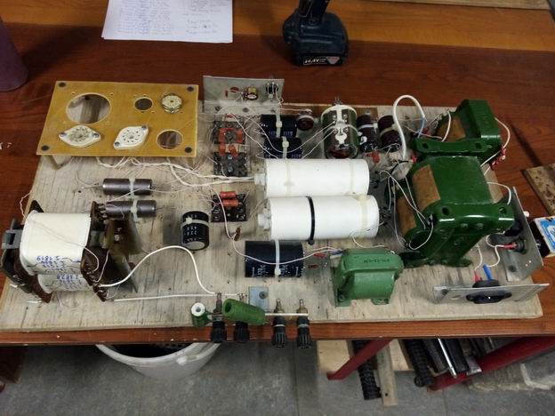

Уже прикрутил этот трансформатор к макету, на котором остановился почти год назад. Измерения пока никакие не проводил. Поздно. Думаю - начать с АЧХ выходного трансформатора на разных отводах (если заработает благополучно).
5ком на 8 ом. однотакт на 6П41С (6С4С) :) , такой неплохой однотактничек, конечно трансик маленький, возможно взял бы 6С45П и сделал пред, с низким выходным и небольшим усилением раза два. Тогда жизнь измениться в лучшую сторону и в драйвере будущего усилителя можно использовать любую лампу. Хошь 6Н6П, хоочешь 6Н8С, 6Н7С пожалуйста, и Великий Никита одобрит _da

Смотри, в чем несправедливость труда и выхлопа. Зачем делал отводы от первички? Нам важна максимальная индуктивность, то есть число витков в первичке. А за Ктр пущай болит голова у вторички, делай там секции, коммутируй и меряй. А первичку не тронь.
23,316
10,744
Как в том анекдоте, Абрамович, я тебя вычислил! - вычисляю автора строк .И просится имя Евгений Мукин. Или я уже совсем выжил из ума. Иначе кто еще лично знаком с Великим Трошкиным .
Пётр
29 Ноя 2019
1,476
840
Я не смог организовать коммутацию по Ктр по вторичке. Проблема эта - из-за того, что в одном слое вторички около 70 витков. Это много. Как не коммутируй при этом вторичку - будет либо 70 либо 140 витков. Плавно изменять (и отслушивать) близкие значения Ктр - в этом случае не удалось бы (как понимаю).
А делать отводы от вторички посреди слоя - очень не хотелось. Очень муторно это. Хотел, чтобы все слои - от конца до конца (от щёчки до щёчки катушки), чтобы проще мотать.
Теперь уже - сделано. Понимаю, что индуктивность первички упадёт на отводах. Понимаю, что концы первички в воздухе - это плохо. Планирую переключаться в экспериментах по отводам первичной обмотки.

Должно работать, нам важно убедиться в верности наших расчетах на оглобле, причем, ржавой, склерозной от дяди Саши. Прочие уклонились .
Да, основная цель. И при этом - замерить выходное сопротивление УНЧ. Я пока что - научился это делать по двум резисторам (один примерно сопротивления АС, второй - в 2 раза больше). Юрий Робертович научил. Надеюсь эта методика - даёт правдоподобный результат. Это про выходное сопротивление. Ну а дальше - слушать, как этот параметр повлияет на звук (в моём случае).

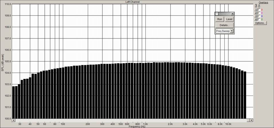

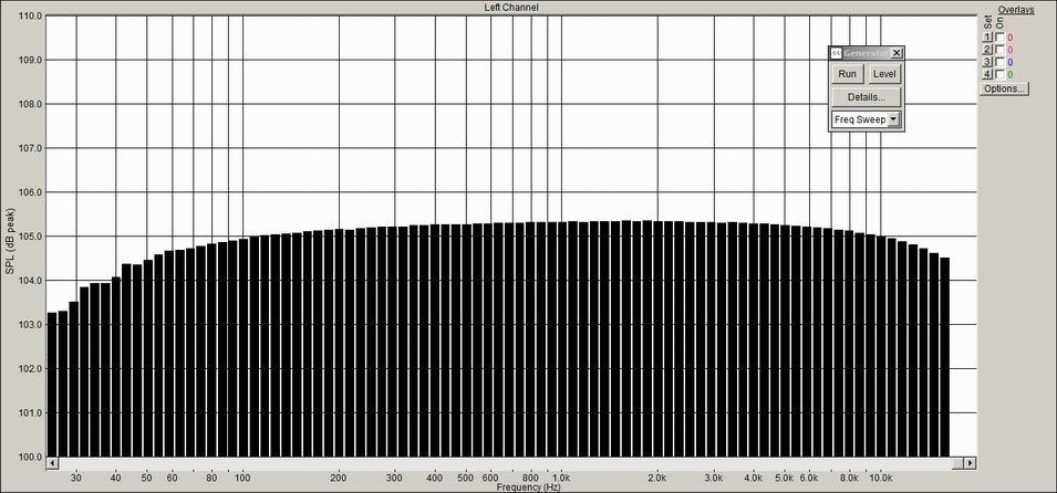

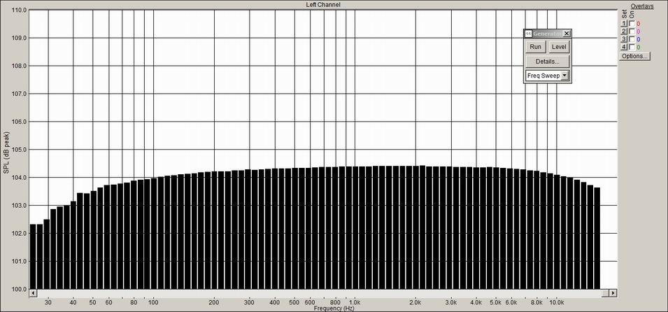

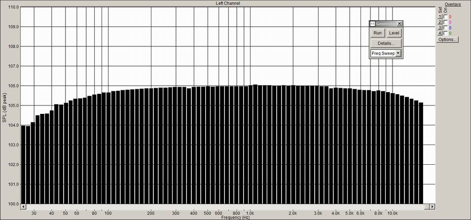

Замерил АЧХ намотанного трансформатора на отводах первички (установив выходник в свой макет PP 6П41С).
При Ктр=25,7:
При Ктр=23,5:
При Ктр=21,4:
При Ктр=19,3:
При Ктр=17,2:
Результаты - порадовали. На отводах первички - АЧХ оказалась схожей. Ранее был неприятный случай с трансформатором самомото - на отводе первички АЧХ резко начинала спадать от 10 кГц, вверх по частоте. При этом в том случае - при задействовании всей первички, АЧХ простиралась гораздо выше.
По намотанному сейчас трансформатору - неравномерность АЧХ (в диапазоне, что мне позволяет измериловка) - ок. 2 дБ. Думаю - приемлемый результат для экспериментального выходника.
