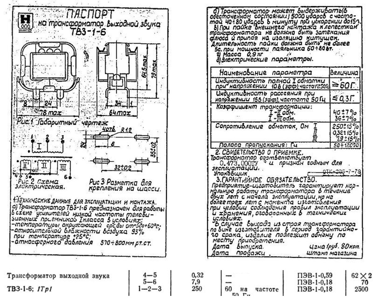

Мотать планирую на железе от ТС-80.
Пётр, а смысл мотать на таком мелком железе? Проще купить ТВЗ1-6, пусть чуть меньше но безо всяких заморочек. Зачем тратить время на то, что есть готовое и вполне употребимое? Если мотать для РР, то минимум что-либо около ТС180. НЧ диапазон важен, очень важен, и для усилителя и для колонок. Отрицают его важность часто из-за того, что это более затратный путь, не каждый готов его пройти. Кто не готов чаще утверждает что не нужен. В комнате небольшой это сложно, но можно, да, затратно, да, колонки у стены не поставить, сидеть и слушать у стены тоже не вариант, но можно к этому двигаться, если нужно. Другой вопрос в нужности? Но тут индивидуально.
Из опыта, если усилитель способен на низ, и колонки ровные, хотя бы примерно 30-40 гц по -3дб, то можно слушать музыку тихо, и без всяких тембров и тонкомпенсации, нч будет достаточно, всего будет достаточно, громкости достаточно, и можно спокойно общаться не перекрикивая музыку. Если нч нет, постоянно будет желание добавить громкости :)
Золотые слова, ТВЗ1-6 отменный и недорогой трансик. Для душевного звука. А для жахнуть есть транзючок за пятачок.

Конечно критично, Ктр ТВЗ1-6 на память 40, идеально для 6П41С в РР, мощность будет небольшой, но зато выходное сопротивление в норме. Если есть 6С4С, будет ещё лучше _da
Ктр ТВЗ1-6=44

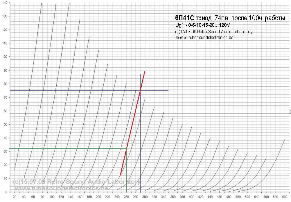

Хочу понять, какой минимальный Ктр можно принять для выходного трансформатора, в схеме УНЧ PP на 6П41С (в триоде).
Для начала - внутреннее сопротивление лампы. Александр Бокарёв - упоминал выше, что оно равно 1 кОм. По поиску Яндекса - вышел на страничку ( http://audio-db.info/AudioDB/BazaPraktiki/Usilenie/Lampy/Alfavit/6P/6P41S ), где сказано, что Ri=800 Ом.
Я взял выложенную в интернете ВАХ и попытался графически определить значение Ri. Беру рабочую точку лампы в своём макете (напряжение катод-анод 290 В, ток через лампу 75 мА). Провожу линию, стараясь, чтобы она была параллельна двум соседним ближайшим по ВАХ. Далее, насколько я понимаю - внутреннее сопротивление лампы есть "дельта U" делённое на "дельта I" на этой прямой. Беру произвольно "дельта U" равное 30В (провожу зелёную линию вертикально из точки U=260 В). И вижу по оси тока, что "дельта I" при этом составило 75-32= 43 мА. Итого, "дельта U" делённое на "дельта I" = 30 / 0,043 = 698 Ом.
Не знаю, какое из этих трёх значение Ri ближе к правде (1000 Ом, или 800 Ом, или 698 Ом).
Затем, по памяти - рекомендуемая нагрузка для ламп - советуется в районе (3 х Ri). Хотя, по приведённой выше ссылке, Укладчиков Алексей предлагает даже от (2 х Ri).
Допустим, берём (3 х Ri) как минимальное значение нагрузки для лампы. И пусть при этом предположим, что Ri=800 Oм. Тогда, минимальное значение приведённой нагрузки для лампы получается 3х800=2,4 кОм.
Далее, вспоминаю спор про Raa для двухтакта. Rezvoy тогда высказался и я лично - проверил это по статье Шалина - Raa для режима в классе "А" будет как 2хRa. То есть, минимальное значение Raa для моего случая можно принять как 4,8 кОм.
Затем общая формула: Ктр= кв. корень из (Raa/8 Ом) = кв. корень (4800/8) = 24,5.
Александр Бокарёв, как-то "на щелбан" прикинул по выходному сопротивлению УНЧ в 5 Ом, что Ктр = 20. Мне понравилась идея. Хочу это попробовать и проверить. Как такое будет звучать и что покажет замер Rвых макета по методу двух резисторов.
В общем, дабы охватить некий диапазон для экспериментов, выходной трансформатор (как я понимаю), экспериментальный, мне надо подготовить от Ктр=18 до (например) Ктр=30. Пока не знаю, каким образом можно это реализовать технически. И какие при этом варианты Ктр получатся (как я понимаю - это будет зависеть от ширины намотки на каркасе. Если отводы делать по окончании намотки очередного слоя - то Ктр получится некий, автоматически. Варианты).

Анодное бери не куриные 240, а пацанские 330 вольт со смещением 65-70 вольт. Тогда и получится килоом вместо чьи-то теоретических 800 ом.
И по новой. Все усилия обычно для снижения выходного , у тебя же задача обратная, повысить. Для этого не нужно усилий. бери нагрузку как два внутренних, получишь свои пять Ом.
Вторичку намотай четырьмя одинаковыми секциями, потом коммутируй по-разному, от тупо все в параллель до все последовательно, с промежуточным комбинированным .
Внутреннее лампы спокойно измеряется в действующей схеме, сигнал берется с анода и через емкость подается на резисторную нагрузку, внутреннее считается на пальцах.

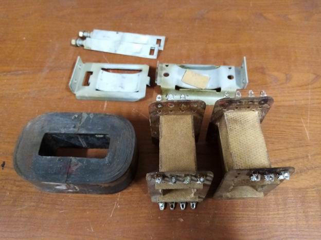

Подготовил каркас для намотки экспериментального выходного трансформатора.
По уточнённым данным - провод для намотки имеется 0,28 мм диаметр по меди и 0,6 мм (диаметр по меди).
Провода 0,28 - у меня много. Но есть подозрение, что он какой-то некачественный - все трансы, которые мотал с его участием - через какое-то время выходили из строя. Но, как правило - на год их хватало. Для эксперимента - планирую использовать его.
Про то, что как вариант - пробовать коммутировать вторичную обмотку для изменения Ктр - уяснил.
Буду планировать посчитать - сколько витков и в каком соотношении можно рационально расположить имеющимся проводом на имеющемся каркасе. И какие значения Ктр при этом удастся реализовать.

Я, из своей практики намотки беру по 40% площади на первичку и вторичку. Остальное уходит на изоляцию бумагой. Получается впритык и плотно. Витки первички сколько влезло в эти 40%, вторичка через коэффициент трансформации.

Aleph, межслойную изоляцию - из чего и как делаете (чтобы попроще)? Я в своей практике до этого - делал из обычной белой бумаги А4, типа "Светокопи", нарезая по всей ширине с двух боков так называемую "бахрому" ножницами. Так вот, по воспоминаниям - это самое муторное, нарезание этих мелких прорезей. Но без них никак - иначе провод проваливается в нижние слои, у края каркаса.
А количество витков (и расположение) - как раз считаю, прикидываю. Из практики - у меня тоже уже разработалась методика, чтобы в итоге попасть - и по высоте намотки и по количеству витков первички/вторички. Примерно так и получается - что из общего объёма, на провода надо вычесть 20% (на вспучивание провода и изоляцию - межслойную/межсекционную). Этот транс экспериментальный, думаю - по объёму провод первички займёт больше 40%, т.к. выбора по диаметру - нет. Только 0,28 и только 0,6. Хотя - тут уже зависит от количества спараллеливаемых секций вторички. Но мне то в первую очередь нужно Ктр требуемые получить, для экспериментов, в итоге...
На данный момент - известно, что в одном слое первички уложу примерно 153 витка, а в одном слое вторички - 75 витков. И на основе этого, с учётом вместимости окна намотки - нужно принять решение о количестве слоёв первички и вторички, при этом стремясь получить разнообразие вариантов Ктр в районе Ктр=20.

Посчитал намотку выходного трансформатора.
Для регулирования Ктр числом подключаемых секций вторички - у меня ничего хорошего не получилось. Слишком большой шаг регулирования получается.
Я рассмотрел вариант регулирования Ктр числом задействованных витков первичной обмотки. Данные получил такие пока что:
- общее количество витков первички - 3672 (в слое 153, на одной катушке 12 слоёв, всего 2 катушки)
- общее количество витков вторички - 150 (в слое 75, на одной катушке два таких слоя (соединены параллельно), всего 2 катушки последовательно)
В такой конфигурации - по расчёту, всё должно уместиться на каркасы, излишнего свободного места не останется.
При регулировании смогу получить такие Ктр:
- задействуя всю первичку и всю вторичку, Ктр=24,5;
- не задействуя по одному крайнему слою первички на каждой из катушек, Ктр=22,4;
- не задействуя по два крайних слоя первички на каждой из катушек, Ктр=20,4;
- не задействуя по три крайних слоя первички на каждой из катушек, Ктр=18,4.
Расчётный расход меди - 0,47 кг. Жалко, конечно, тратить столько меди, ради просто эксперимента.
Вопрос есть. Если регулировать, как я предлагаю - числом витков первички. То как сделать. Можно ли мотать единым проводом всю первичку, без разрывов (то есть, делая отводы на лепестке). Или же - необходимо отключаемые секции первички мотать отдельно (то есть - по два лепестка на катушке задействовать для каждой отключаемой секции). В случае отдельных секций регулировки - сложнее мотать, сложнее переключать (перепаивать) при экспериментах. Но в случае если просто делать отводы на первичке - то при подключении к ближним отводам - на дальних может быть большая амплитуда сигнала - не натворит ли беды?
Тоже самое. Выбирал из потоньше. Для бахромы резко на 3 мм шире каркаса. Складывал раза 4 и нарезал маникюрными ножничками. Нудновато, но под музыку нормально.
Помнится я мотал для однотактника (довольно не оптимально, на вторичку можно было применить толще провод) с вторичкой под 4 и 8 Ом. Чтоб точно следовать коэффициенту и не сильно вспучивать катушку толстым проводом я вывод на 4 Ома выводил без обрыва, припаивал в виде плоской ленты несколько проводов 0,2 мм и мотал дальше.
