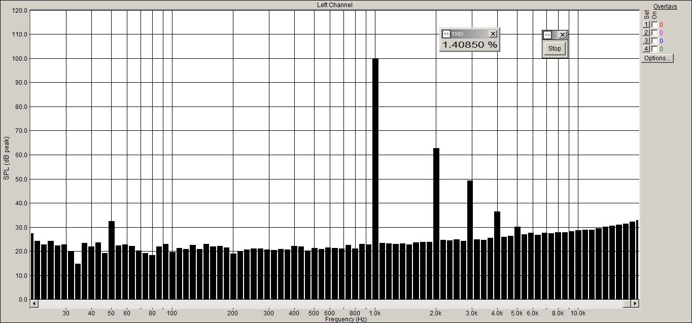

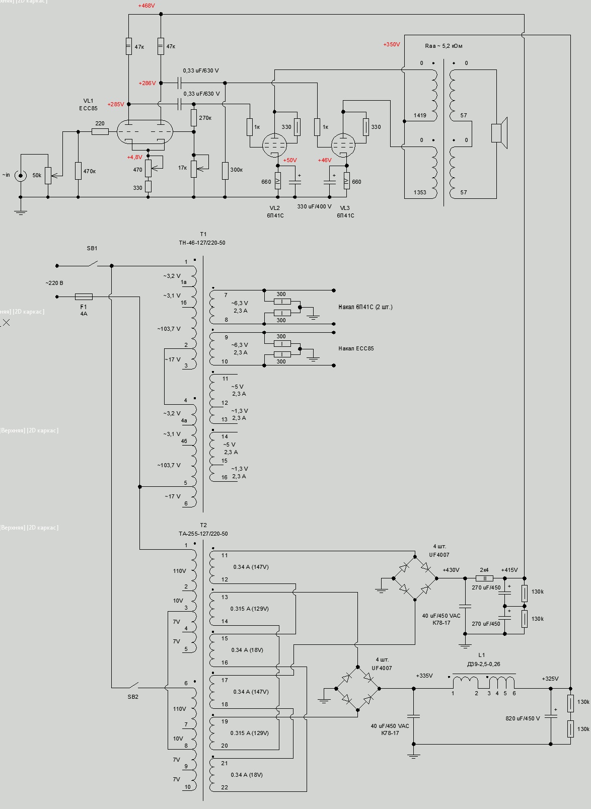

Собрал макет с участием ECC85 и 6П41С по аналогии с одной из наиболее понравившихся ранее схемы по звучанию. Схема макета, с реальными напряжениями (красным):
напряжения какие-то завышенные получились. Скорее всего - в момент замеров, было повышенное напряжение в сети.
Переменником в катоде ECC85 выставил одновременное наступление ограничений верхней и нижней полуволны на анодах этой лампы. Переменником в сеточном резисторе 6П41С - выставил наименьшие пульсации на катоде ECC85.
Посмотрел наступление ограничения на аноде выходной лампы. Ограничение верхней и нижней полуволны - наступали почти одновременно. На верхней полуволне искажения появлялись чуть раньше. Покрутил резистор в катоде 6П41С. При увеличении номинала (уменьшении тока через лампу) - ограничение верхней полуволны наступает раньше. То есть - чем больше ток через лампу, тем позже наступает ограничение. Оставил такой ток через лампу, чтобы на аноде примерно выделялось 18 Вт. Повторюсь - при этом ограничение верхней и нижней полуволны появляются примерно одновременно (ограничение верхней полуволны появляется чуть раньше).
Далее - замерил выходное сопротивление. При нагрузке 8,2 Ом выставил переменное напряжение на выходе 6,58 В. Затем, ничего не меняя - заменил нагрузку на 17,5 Ом. При этом напряжение на нагрузке поменялось на 7,61 В. По формуле посчитал выходное сопротивление: Rвых = 2,8 Ом.

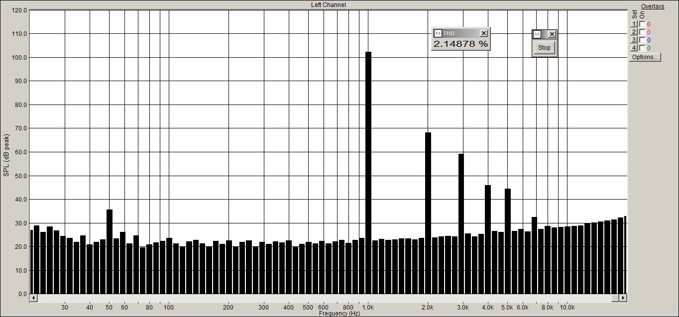

Посмотрел спектр при выходной мощности 5,6 Вт (та же мощность, что на предыдущем варианте макета):
общий КНИ уменьшился с 2 до 1,4 %.

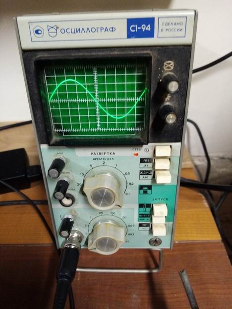

Далее стал определять максимальную мощность. Увеличивал сигнал на входе. Когда на спектре появилась значимая 7-ая гармоника, я посчитал, что вот она - максимальная мощность:
осциллограмма в этот момент выглядела так:

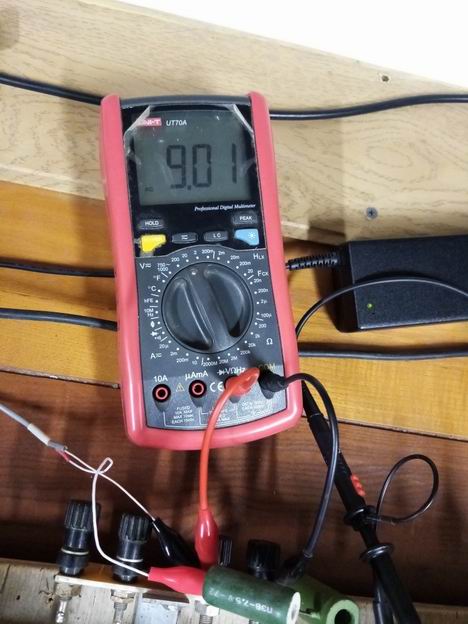

Посмотрел на эффективное переменное напряжение на нагрузке в этот момент:
так как сопротивление нагрузочного резистора 8,2 Ом, то максимальную мощность по результатам измерений я определил как 9^2/8,2=9,9 Вт.
Ещё раз подчеркну - что данная схема макета была составлена по аналогии с ранее понравившейся, отнесённой мною в разряд лучших, но с участием 6Н1П. Тогда было замечено - что хорошо бы поменять 6Н1П на ECC85. Александр Бокарёв привёз мне ECC85.

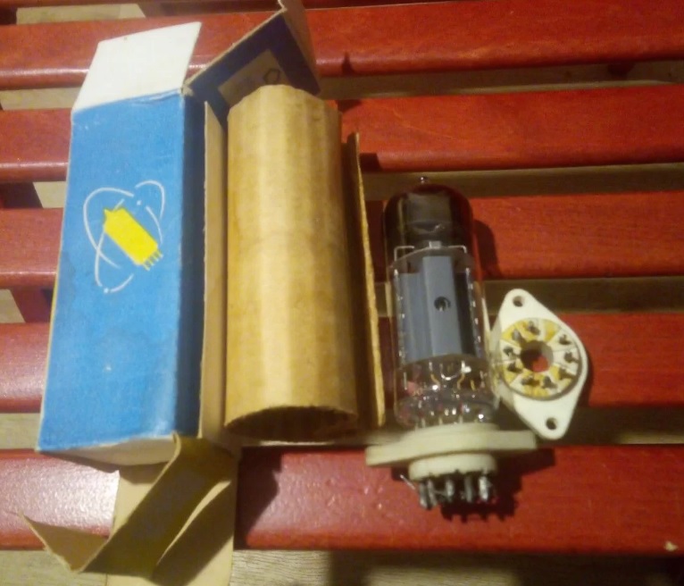

И уже непосредственно в направлении реализации - решил раздобыть лампы (выходные). В настоящий момент у меня имеется 3 шт. 6П41С (которые в своё время мне подарил Александр Бокарёв, так же как и ECC85). С учётом того, что понадобится хоть какой-то подбор выходных ламп, планирую приобрести ещё хотя бы 6 шт. Тогда, с тремя имеющимися - получится набор в 9 шт., из которых уже буду планировать выбрать две пары.
На Авито - поискал, списался с продавцами. Минимальная цена, за которую можно найти приличные (по фото) 6П41С - по 200 руб. за шт. Останавливает пока что от покупки с Авито то - что не удаётся найти, чтобы также у одного продавце ещё бы были и панельки под эти лампы. Да и случай обмана с Авито - был уже у меня. Поэтому решил отписаться тут. Если есть у кого ненужные 6П41С и панельки (хотя бы пара панелек, керамических) - я бы купил.

Нашёл на Авито продавца, 6П41С (5 шт. в коробках, и 3 шт. россыпью) с двумя б/у панельками к ним.
Оплатил Авито-доставку. Буду ждать.
