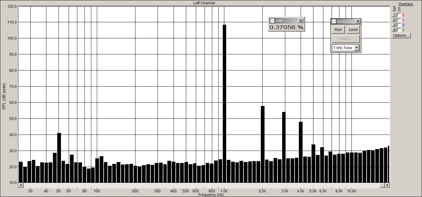

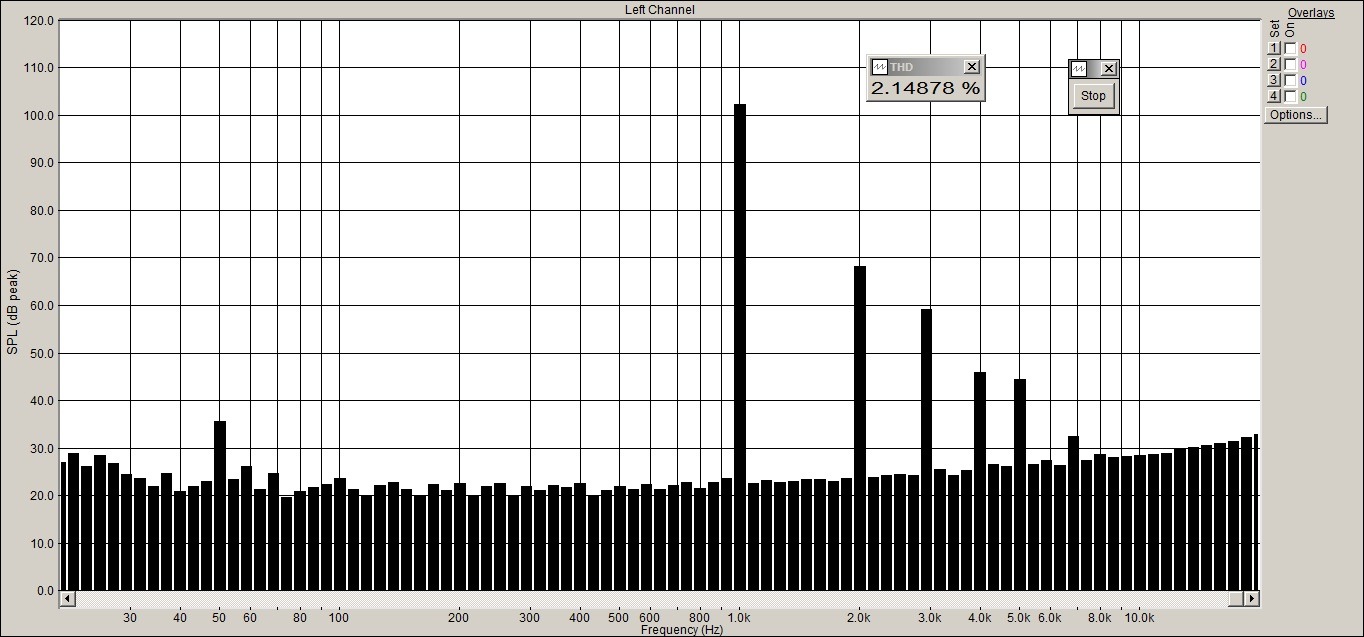

Тем временем я померил выходное сопротивление УНЧ, при разных подключениях первичной обмотки. Результаты такие:
- при Ктр=25,7 - Rвых=3,32 Ом;
- при Ктр=23,5 - Rвых=3,79 Ом;
- при Ктр=21,4 - Rвых=4,4 Ом;
- при Ктр=19,3 - Rвых=5,45 Ом.
Поразило, насколько Александр Бокарёв был близок к истине, когда "на щелбан" сказал, что при Ктр=20, Rвых составит 5 Ом.
Посмотрел спектр. Поразила разность того, что было с предыдущим трансформатором выходным (на железе от ТС-180). Взгляните. Старый спектр (с выходником на основе ТС-180):
Новый спектр (с выходным трансформатором на основе ТС-90):
Критерием сравнения этих двух спектров - было количество последующих гармоник. Оба спектра снимались - при начале появления 7-ой гармоники (на частоте 7 кГц).
Вот что поразило:
1. Со старым выходником - мощность выходная в этот момент составила 10 Вт, с новым выходником - 5 Вт. Это - минус нового выходника.
2. С новым выходником - разница пика основного тона и 2-ой гармоникой (на частоте 2 кГц) - значительно больше, чем со старым выходником. С новым - эта разница составляет примерно 50 дБ. Со старым выходником этот показатель был порядка 35 дБ. И эта разница - сохраняется при дальнейшем увеличении мощности. Видимо поэтому - искажения (THD) в варианте с новым выходником - значительно ниже. Этот момент - идёт в "плюс" новому выходнику, как понимаю. Докручивал мощность нового выходника до мощности старого (10 Вт). При этом - появляется частокол высоких гармоник. Но суммарная THD - всё равно остаётся меньше, чем со старым выходником при той же мощности. Как вариант ответа - играет роль массогабаритного показателя сердечника выходного трансформатора.
Прослушивание. Поставил тумблер, позволяющий на лету перекидывать два варианта отводов с первички. Первоначально выяснил, что вариант с малыми Ктр (19,3 и 17,2) - по звуку нравится больше, чем с более высоким Ктр=25,7. В варианте с малым Ктр - электрогитары становятся злыми, басовые удары - более рельефными (но скрипка - становится ненатуральной). Так как УНЧ для рок-музыки запланирован - то далее слушал малые значения Ктр. При наименьшем значении Ктр=17,2 - появляются искажения (видимо - то, о чём говорил Aleph) - окончания слов в голосе на буквы "С", "Ц", "З" - становятся неестественными, с "подцикиванием". Поэтому - перешёл к Ктр=19,3 как компромисс, между выпяченной электрогитарой (к чему стремлюсь) и более-менее адекватным, похожим, голосом исполнителя. Но эффект есть - для себя я сделал заключение, что был прав. Думаю, Rвых тут играет на последнее значение.
Вот что поразило:
Мощность снизилась с высоким выходным, что и понятно, резистор балластный теперь зарыт внутри , гасит половину выходного сигнала. Ценой нормального баланса.
Немного не вяжется. Дело в том, что старый выходник - был с Ктр=24. А новый выходник (при замере спектра) - был подключён на Ктр=25,7. То есть - Rвых не сильно отличалось. Отличались сами трансы. По разному намотаны и на разных сердечниках (ТС-180 против ТС-90).
