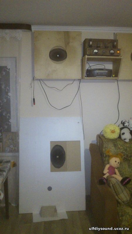

Постройка басовой секции

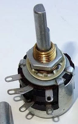

По поводу регуляторов громкости - тот который 39к - он советский с дефектами (не знаю - все ли советские с дефектами). Заключается в том, что в начале кручения - один канал явно чуть громче работает. Кручение - с небольшими подкусываниями. Громкость - как будто сначала быстро громко нарастает, потом - крутишь а прибавляется еле-еле.
Альпс 50к - совсем другой (лучше) по сравнению с 39к.

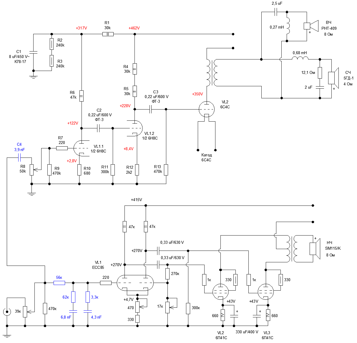

Вопрос, собственно был - придётся ли менять 56к, 62к, 3,3к, 6,8 нФ, 4,3 нФ и 3,9 нФ
39 кОм в мусорку!
У меня других - не шибко. Те которые китайские - вообще контакт пропадает через время. Не считая того, что шуршат при кручении. Советский этот - хоть этим не страдает...
Вот тот, кого мы ругаем (Сп3-30г 33кма):
и он у меня оказывается - не 39к, а 33к.
Если Вы поставите 50 кОм и не поставите 10 кОм на землю с его движка (что я рекомендую, так как сам имею 100 кОм Альпс и тоже поставил 10 кОм на землю, на всякий), то номиналы ФНЧ 56к; 62к; 6,8нФ; 4,3нФ - в силе. Мы договорились, что 3,3 кОм заменяем перемычкой.
3,9 нФ в ФСЧ - в силе.

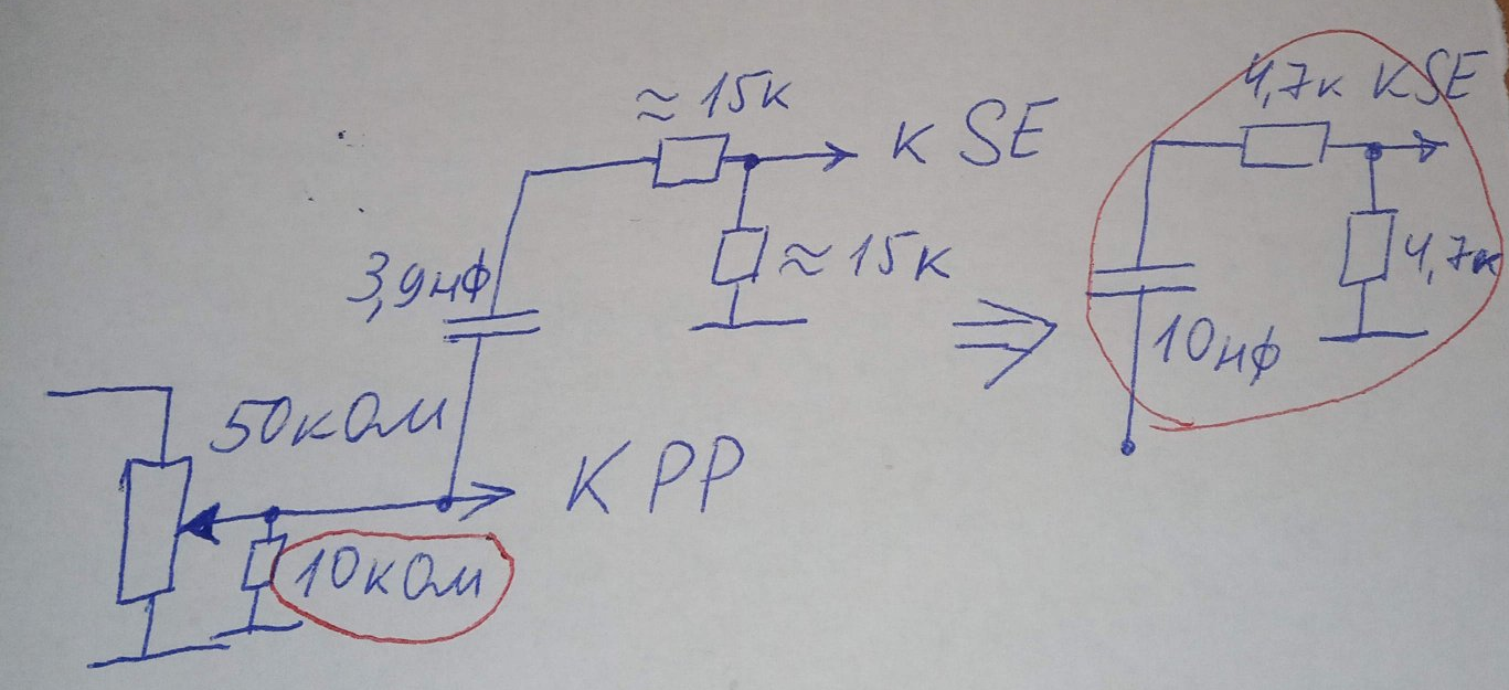

Я поставил резистор 10 кОм с движка на массу для РГ с подходящей для громкости характеристикой, специально для снижения входного сопротивления. Все источнико сигнала низкоомные.
33 к поделить на 6,8 , этот резистор паяется между бегунком и массой. Получается нечто типа В.

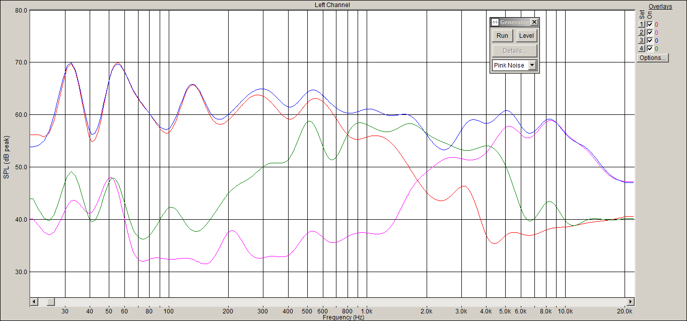

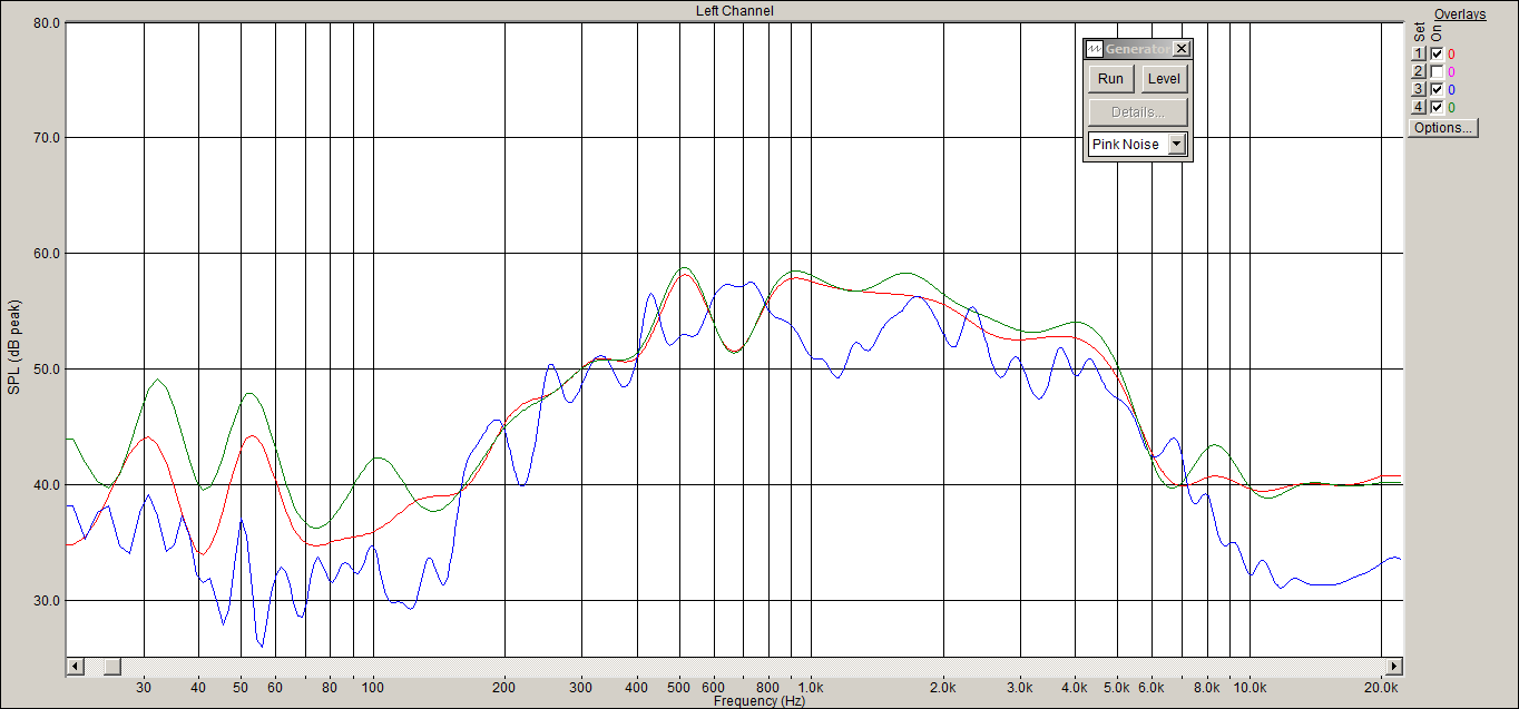

Включил оба усилителя. Первое: при обоих РГ (на PP и на SE) выкрученных в ноль - СЧ динамик громко верещит. Если хотя бы один из двух РГ чуть больше нуля - молчит. При выкручивании в плюс РГ SE усилителя - в СЧ появляется фон. В том режиме, где РГ SE находится в нужном положении - скажем так, фон на расстоянии 1 м от динамика - слышен. На расстоянии 3 метра - можно считать, что не слышен. Реальные замеры микрофоном на расстоянии 1 м от динамика показали - что работающий холодильник за стеной - даёт больше уровень на 50 Гц, чем динамик. Короче - измерять и слушать - можно. Губы красить - потом, если придётся.
Замеры:
красным - было;
зелёным - стало
красным - было;
малиновым - стало
зелёным - было;
синим - стало
При всех замерах микрофон с места не двигался.

Превосходно! Красьте губы ))) Судя по предпоследнему рисунку, где НЧ поднялись ещё сильнее, уровень СЧ+ВЧ стОит поднять на 1дБ принудительно.

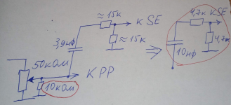

Посмотреть вложение 82769 - такая доработка уменьшает сопротивления на массу по сеткам усилителей втрое! Вместе с наводками. Номиналы резисторов 15 и 4,7 кОм - для понимания сути дела.
А какое входное сопротивление при этом, примерно, будет видеть источник сигнала?

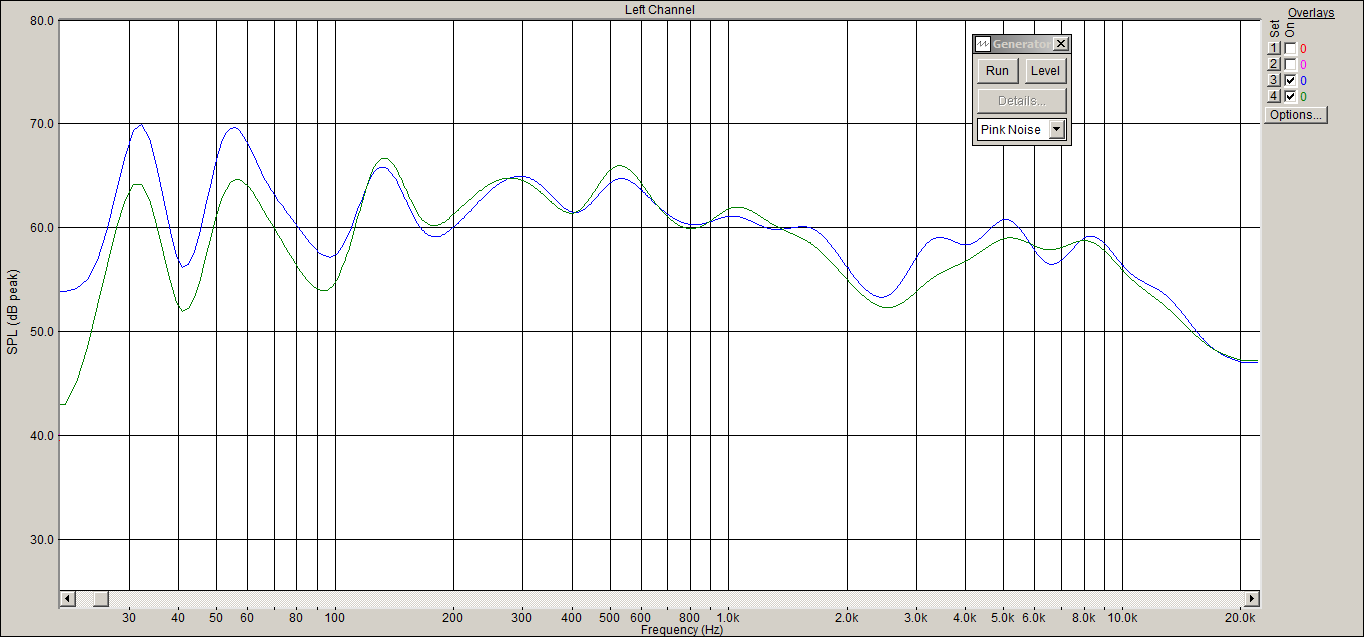

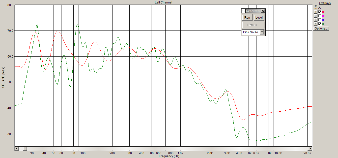

Вопрос: https://ldsound.club/attachments/3-png.82763/ почему произошло изменение АЧХ пищалки (малиновая линия) в районе 2 - 3 кГц? Ранее при изменении деталей в схеме - АЧХ пищалки оставалась примерно одинаковой. И второе - это изменение можно охарактеризовать как положительное или как отрицательное?
Сейчас источник сигнала видит от 12 до 33 кОм, а с резистором 10 кОм на землю увидит от 7 до 33 кОм, в зависимости от положения движка РГ 33 кОм.
Выбросив резистор 8 Ом перед ВЧ динамиком, мы заметно снизили добротность ФВЧ: раньше он был нагружен на 16 Ом, сейчас - на 8 Ом. Для получения АЧХ ВЧ звена "как было", но без гасилки, потребуется уменьшение катушки 0,27 мГн вдвое и увеличение конденсатора тоже вдвое относительно "было" - до 4 мкФ. Однако, импеданс такого ФВЧ просядет также вдвое - до 3 Ом.
Кроме того, "было" - плавная АЧХ ВЧ полосы, "стало" - волнами, а фильтр тут вообще ни при чём, ошибка измерения - порядка 2дБ (почему?). Так что не заморачивайтесь.
Нет. Мы перешли с первого порядка на второй. АЧХ хорошо совпала в целевом диапазоне, и это - удача.
Помните, я рисовал плавный подъём от 2 до 4 кГц как целевой, но у нас так и осталась ямка 3 кГц больше желаемого? Это пойдёт на пользу.

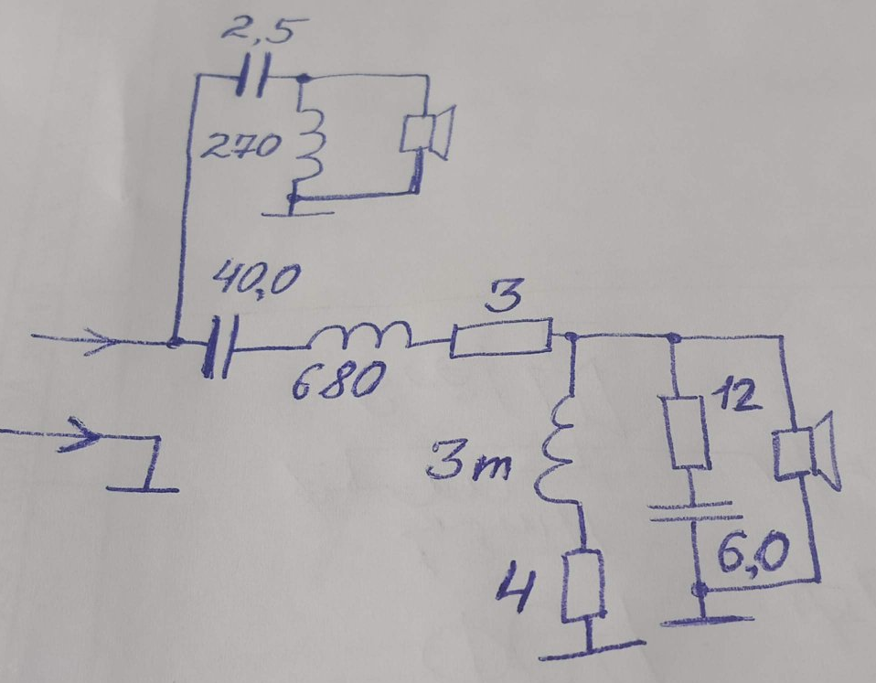

Можно вернуть 30 мкФ и добавить 3 мГн, которая высвободилась, последовательно с 3 Омами в параллель СЧ динамику. Фон 50 Гц вообще умрёт.
Получается! Срез по входу 220 Гц - РР таки разгружен, фон 50 Гц валится пассивным ФВЧ более чем на 20дБ, СЧ демпфирован через 2,2 Ома+3,7 мГн.
Даже круче выходит, если 3 Ома не ставить последовательно с 3 мГн.

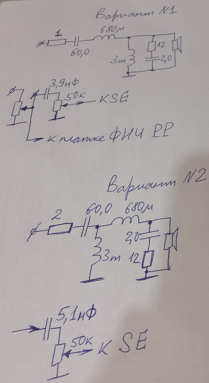

Николай, это аналог предлагавшемуся ранее варианту? :
Честно говоря, весь выигрыш (в мозгу) установки 3,9 нФ - был в том, чтобы уйти от конденсатора последовательно с СЧ после УНЧ. А если уж всё же ставить этот конденсатор после УНЧ - тогда вопрос - для чего 3,9 нФ? Чтобы убрать "ИМИ" в каскадах УНЧ?

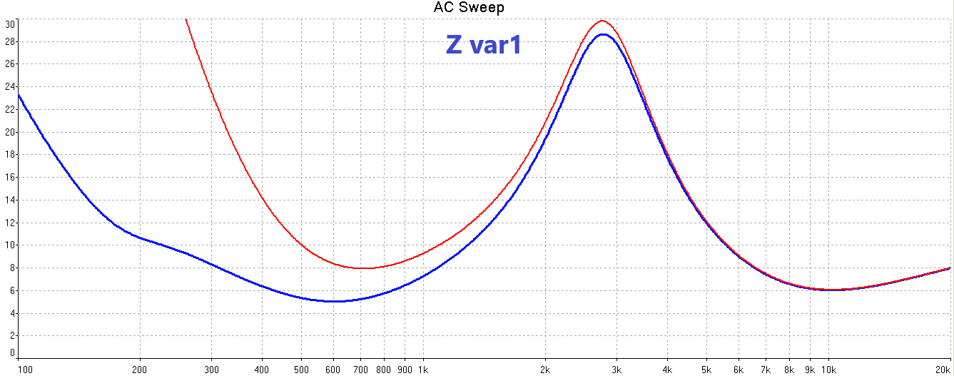

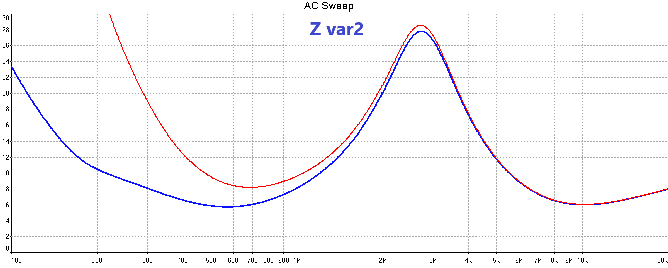

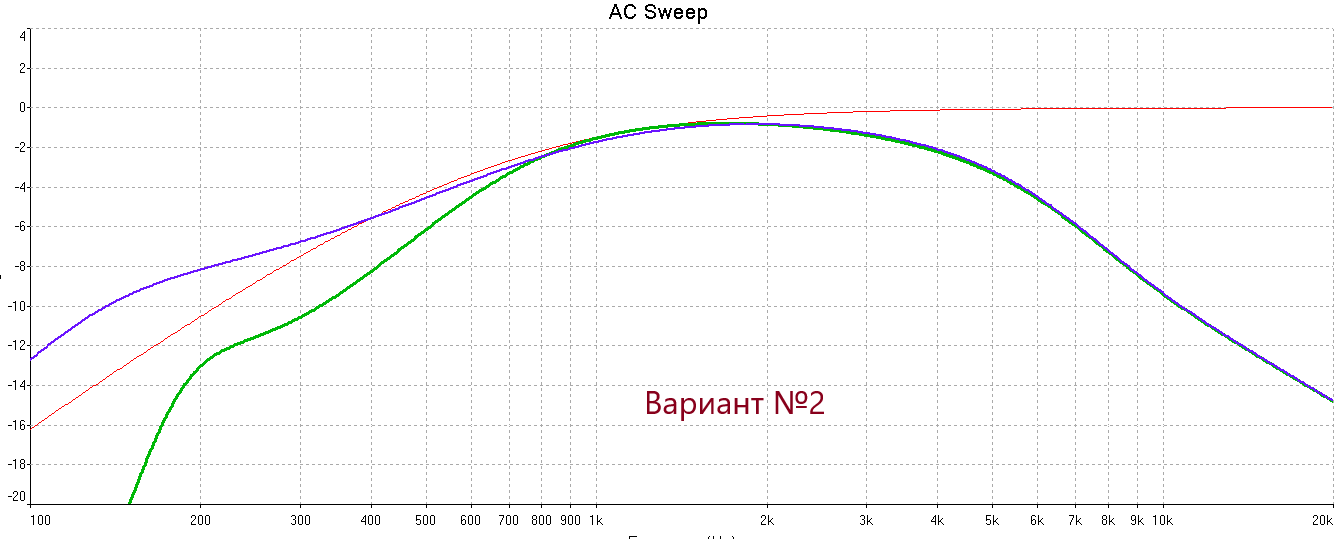

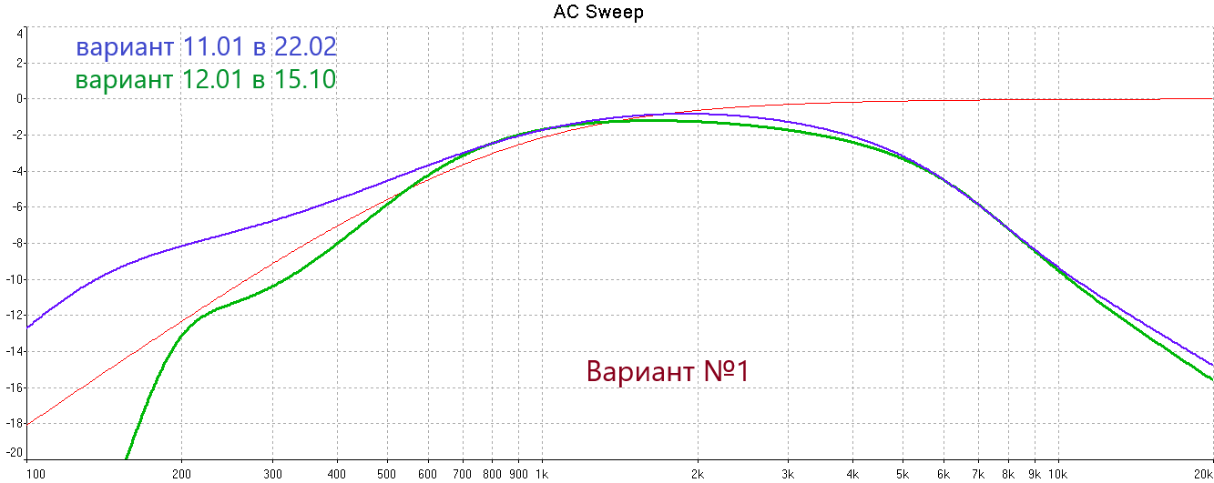

Завал 50 Гц на 33дБ, 100 Гц на 22дБ, выходное активное сопротивление фильтра 0,5 Ома, демпфирование мех. резонанса шикарное.
Завал 50 Гц на 30дБ, 100 Гц на 20дБ, выходное активное сопротивление фильтра 1,2 Ома, демпфирование мех. резонанса отличное.
В обоих вариантах АЧХ имеет совпадение выше 550 Гц с точностью -1дБ относительно вчерашнего. Ниже 500 Гц расхождение не критично, ибо там Бэйма даёт всё, что надо, с более высокой полкой, и СЧ за ним ниже 500 Гц вообще не слышно.
Импедансы: реальные (синяя) и эквивалентные по потребляемому току (красная).

Нормально! Более чем!
Сейчас 3,9 или 5,1 нФ по входу снижают ИМИ, а пассивный ФВЧ по выходу - убирает намёки на фон. Раз уж у Вас есть катушка 3 мГн, то почему бы и не. Я - за вариант №2 как чуть более плавный, хотя вариант №1 не требует изменения 3,9 нФ и опробуется быстрее.
Николай, Вы предложили сделать делитель 15к/15к перед первой лампой SE. Вы номиналы делителей взяли "пальцем в небо", или откуда-то уже точно известно, что сигнал перед первой лампой SE надо уменьшить именно вдвое? Я ранее думал - что его сначала надо выставить (РГ SE) на слух, либо по АЧХ микрофоном, потом замерить - что до бегунка, что после. И лишь тогда определится соотношение номиналов делителя.
А сколько минимально входное сопротивление можно принимать, допустим, для наиболее распространённых устройств (у меня это - внешняя звуковая карта, встроенная звуковая карта, смартфон)? Я ранее встречал мнение - что входное сопротивление УНЧ не должно быть менее 20 кОм, даже для современных электронных устройств. Это корректная информация?
Да!
Кругом стоЯт современные ОУ на выходе, а уровень сигнала - 1 Вольт. Когда-то 20 кОм было выбрано исходя из самых задохлых выходных каскадов. сейчас 1 вольт/1 кОм = 1 мА не нагрузка ни для смарта, ни для карты. Например, в моей М-Аудио на выходе опер, который тянет и наушники, и линейный выход, одно гнездо. Предельный ток у него по памяти 30 мА. То есть, единицы кОм - отлично.

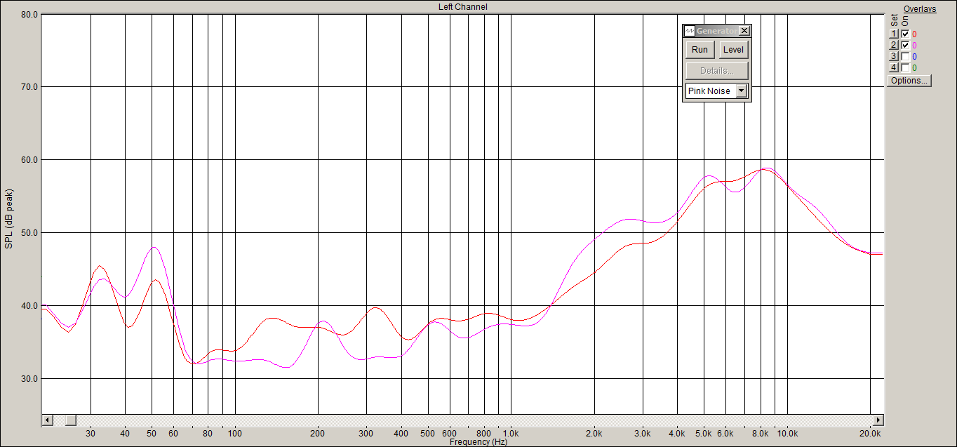

Наложение АЧХ басовика, снятое А.Б. в 2019 (пассивные фильтры за УНЧ) - зелёным;
и АЧХ басовика, снятая мною вчера - фильтр полностью на входе УНЧ (рассчитан Николаем), басовик подключен напрямую к УНЧ - красным
(сглаживание - 1/9 октавы и 1/3 октавы, соответственно)
я поражаюсь! Это ж надо было так попасть... Удалённо. И практически с одной попытки.

Я предлагаю сравнить варианты фильтрации для СЧ-ВЧ полосы и выбрать по собственному усмотрению. В таком случае будет самому понятно что лучше лично для себя. Но это дополнительные трудозатраты и потеря времени... Ничто не даётся даром, к сожалению.
Вариант с фильтрами на входе теоретически лучше всегда, на практике не всегда.
Возможно имеет смысл пойти по пути, подсказанному АБ. Т.е. отдельный пред с коммутацией, фильтрами и регулировками. Но это ещё затратнее по труду и времени. Решать самому.

АХЧ выше 100 Гц изменена только у ВЧ полосы, и то только ниже 3 кГц. Соответственно, слитность без изменений. Не считая того, что СЧ/ВЧ блок взлетел на уровень ушей после настройки дяди Саши.

Не надо коротить 3,3 кОм?

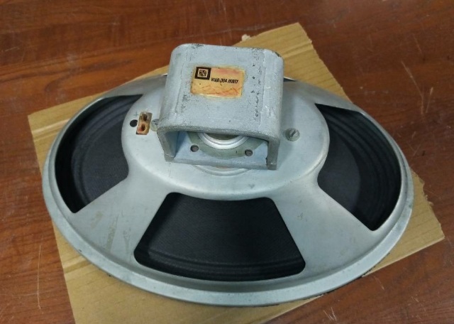

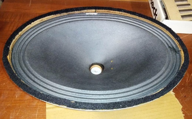

Некоторое время назад, в отчаянии я решил - что басовик мой (басовая секция) не играет так как я хочу. В умственном помешательстве - я стал пробовать подключать басовый динамик и напрямую и через фильтры и через разные усилители... всё не то, это всё - не то, что я себе представляю в голове насчёт нужного звучания баса.
Тогда в порыве отчаяния - я в очередной раз задался вопросом о замене басовика. Я понимаю - что где-то далеко, за дорого - могут быть какие-то обалденные басовики. Но я думал, что я могу выбрать и приобрести из более доступного. Перебирал в своей голове воспоминания о тех басовиках, что мне довелось послушать из доступных. И тогда - в моих воспоминаниях положительно по сравнению с другими - всплыло звучание 6ГД-1 как басовика. И я задался целью - достать снова этот динамик и снова послушать его. Все остальные басовики, что доводилось услышать ранее у себя, в своей комнате - звучали хуже, чем действующая сейчас Бейма (басовик).
Нашёлся товарищ, который согласился в обмен на два мои басовика 6ГД-2 дать мне послушать один 6ГД-1. Сегодня отвёз ему свои 6ГД-2 и взял у него 6ГД-1.
А положительные воспоминания о хорошем звучании 6ГД-1, у меня остались с того времени:
при той прослушке - один канал усилителя был нагружен на 5ГД-1 (без каких либо фильтров), а второй канал усилителя был нагружен на 6ГД-1 (также без фильтров). И результат звучания в памяти - остался каким-то особенным.
Просьба такая: отвлечься (хотя бы на время) от фильтров с моей действующей трёхполоской. И подсказать мне, как лучше послушать 6ГД-1. Какое акустическое оформление, какой фильтр или может что другое. Это прослушивание 6ГД-1 на роль басовика - надо сделать по возможности оперативно, динамик в любой момент - могут попросить вернуть.
