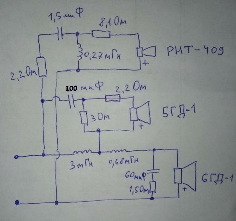

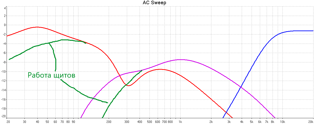

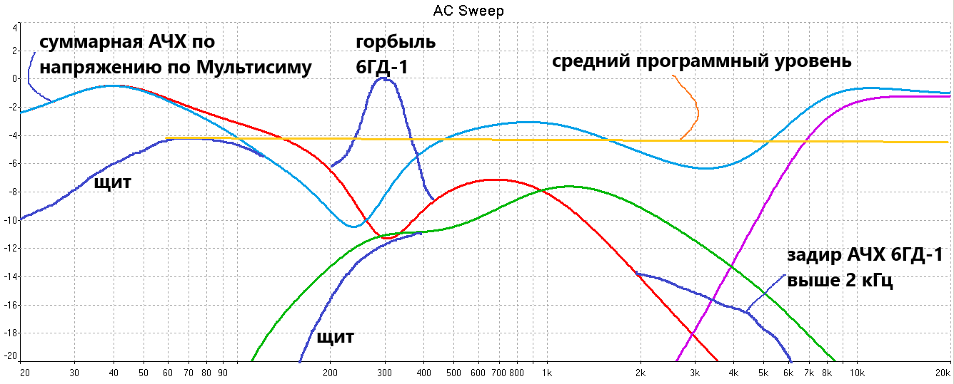

Обновлённая схема последовательного с режекцией где-то на -7дБ на частоте 300 Гц. Фазировку НЧ проверить, если что не так пойдёт.
Её работа:
Минимальный импеданс 5,5 Ом.

Пётр, скажите активное сопротивлене катушки 3 мГн, плиз.
Померил мультиметром - 0,5 Ом. Замкнул щупы - 0,1 Ом. Вроде как, по мультиметру получается что сопротивление катушки 0,4 Ом.

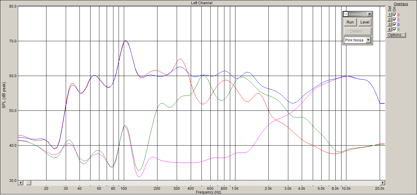

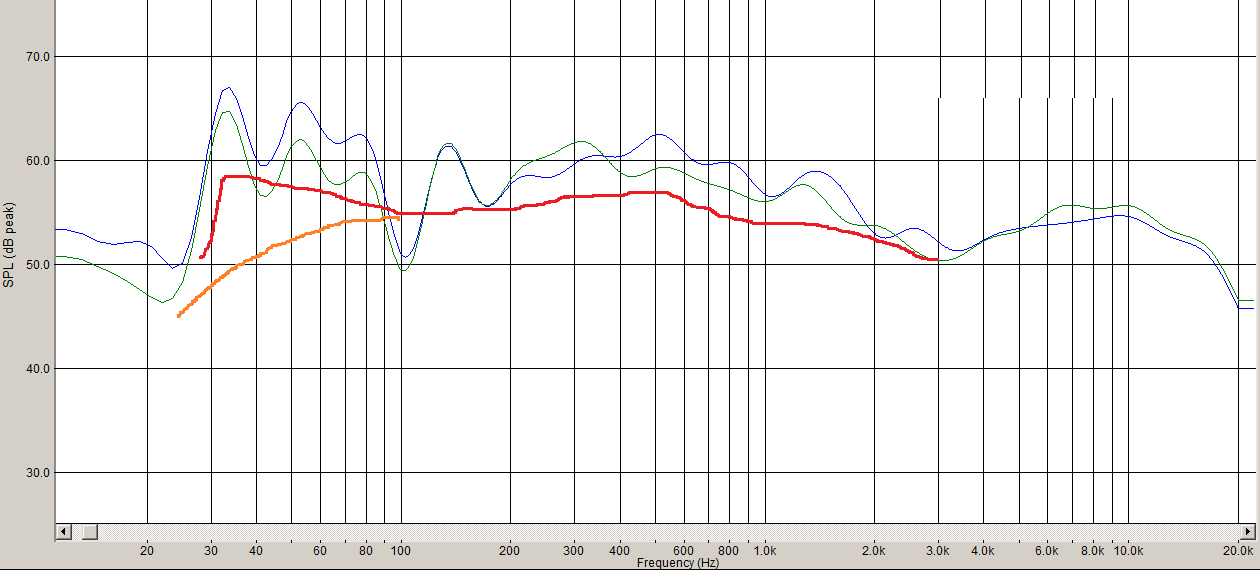

Немного текстом. Первое измерение (схема та же что и вчера https://ldsound.club/attachments/1-jpg.83267/ ). При запущенном Спектралабе - микрофон постепенно удалял от щита, смотря, где отдача на 100 Гц поубавится. В итоге - остановился на 2,5 м от щита, что примерно на 1 м дальше по оси динамиков, чем мерил вчера.

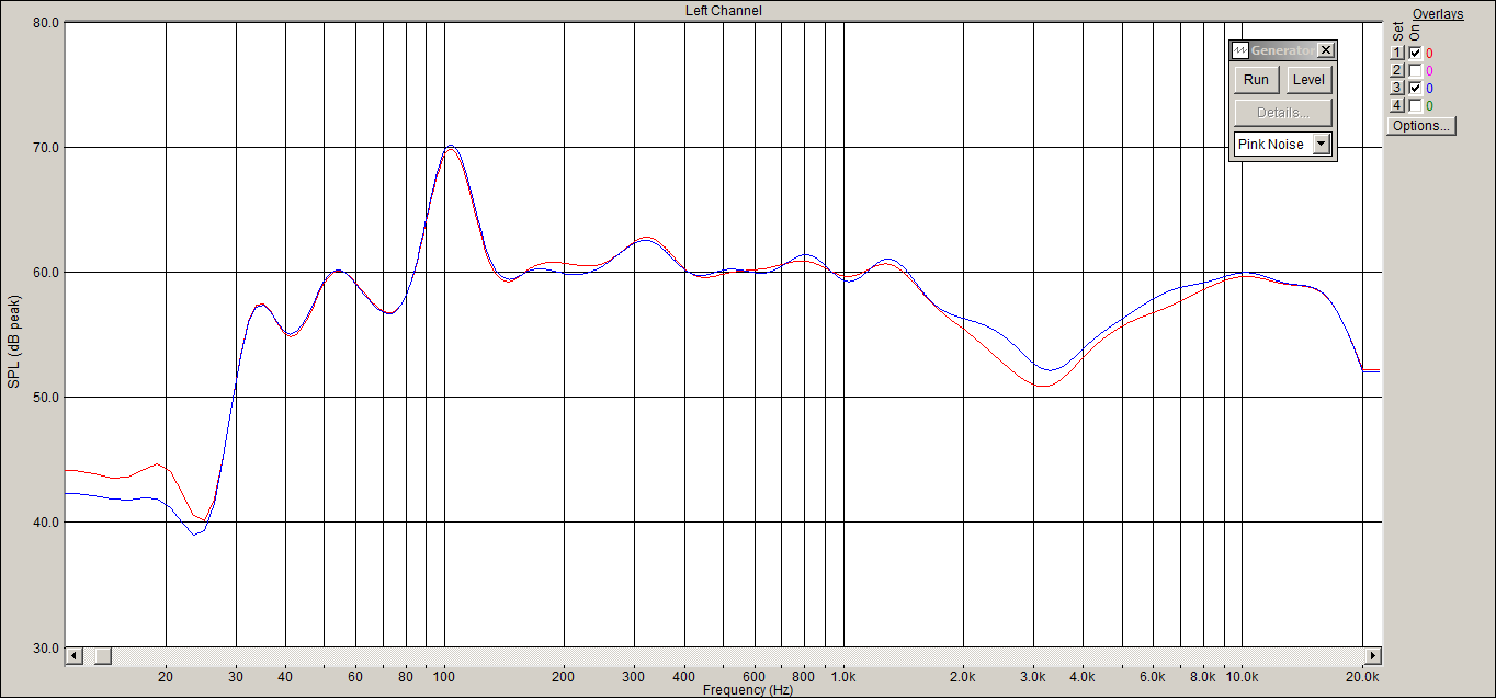

Второе измерение. Поменял полярность басовика. Мне показалось, что АЧХ стала хуже - вернул полярность обратно. Ну а 3 и 4 замер - проделал, что указал Николай
красным - замер 1;
малиновым - замер 2;
синим - замер 3;
зелёным - замер 4.
Так как я посчитал, что из 4-ёх замеров, самый красивый замер 1, то решил с этой точки также заснять измерение по полосам:

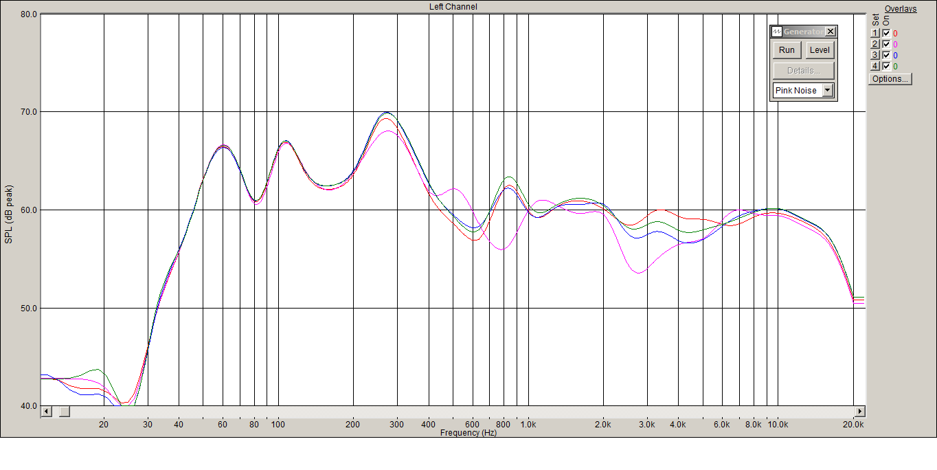

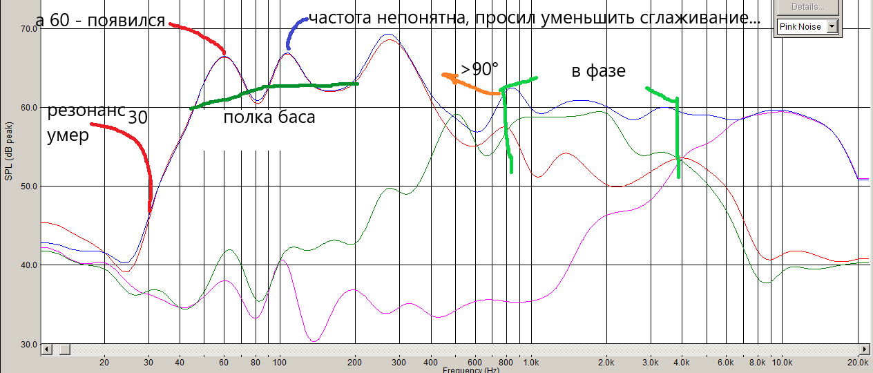

Есть и пятое измерение (5Dimentions, дожили). По схеме третьего измерения, разверните щит почти вдоль комнаты, и снимите АЧХ с трёх или четырёх метров по оси щита. Для посмотреть на пики 30, 50, 60, 90, 100, 300 Гц при положении НЧ щита, близком к штатному. Положение микрофона точно опишете.
Пятое измерение. Положение микрофона - 2 м по полу и на высоте 1,5 м. Напротив щита. Щит с басовиком - поставлен параллельно стене.
синим - три полосы в работе (СЧ/ВЧ щиток смотрит немного в сторону от микрофона);
красным - только басовик.

Я ставил чуть больше. С 0,4 Ома режекция 300 Гц на 1дБ больше, ОК. Анализ "полосатой" АЧХ.
Интересно, что вылезли 60 Гц, а не 50, но возможна неточность из-за относительно большого сглаживания. Стык 400...700 не блещет и выезжает чисто на наложении полос. От 700 Гц до 4 кГц динамики сложились в фазе, на стыке 4 кГц есть +6дБ. Это НЕ хорошо, просто в этот раз так сложился НЧ (а в прошлый - сложился плохо). Частоту 4 кГц излучают одновременно ТРИ источника. Из них два - СЧ и ВЧ - стоЯт рядом и дают нормальный по ширине луч ДН, Третий - НЧ - стоИт очень далеко от них, и любое движение вверх-вниз (а сейчас - и влево-вправо!) вызывает нездоровую интерференцию на частотах 3...6 кГц. НЧ даже перекричал СЧ выше 4 кГц, вообще прикол. Короче, для более-менее стабильной картины по всей комнате НЧ надо рэзать так, чтобы ниже 2 кГц он хотя бы не имел поднятия АЧХ.
В итоге - остановился на 2,5 м от щита, что примерно на 1 м дальше по оси динамиков, чем вчера
Обратите внимание на ход синей кривой и сравните его на участке 2...6 кГц с тем, что "было" с трёх метров
И Вы поймёте, что лишняя отдача НЧ на этих частотах (и на 300 Гц - само собой) - то, что вызывает ощущение "много СЧ... или и ВЧ..."
Розовая кривая уточняет разницу фаз НЧ и СЧ. Сразу должен предостеречь: Вы красиво (!) попали на хорошее размещение АЦ НЧ и СЧ динамиков. Даже поставив их на одном щите, Вы можете получить другое расстояние между АЦ и другую картину! Пока же мы видим, что, при данном расположении микрофона, участок 1...2 кГц имеет разницу фаз ровно 90° (сложение в обеих фазах дало индифферентный результат), а в целом - "розовая" полярность хуже,
Видно, я плохо объяснил. Я хотел, чтобы Вы развернули щит так, чтобы НЧ динамик смотрел и стрелял вдоль комнаты. Плоскость щита должна была быть почти параллельна короткой стене. Вы же поставили его параллельно длинной (я правильно вкурил?). Ну да ничего. Разверните на 80° и снимине АЧХ одной НЧ полосы с фильтром "без 30 Ом, с 20мкФ+16 Ом" и суммарную подальше от АС. Я писАл - за 3...4 метра. А так она похожа на 4 первых измерения, просто - ещё одну точку посмотрели. Я так вижу, что щит НЧ НЕ будет стоять параллельно длинной стороне, ни разу.
Плоскость щита при том замере - параллельна именно короткой стене. То есть ось динамика - параллельна длинной стене. А на 3-4 м не смог отнести микрофон - т.к. там уже диван начинается. Если требуется - могу и на диван с микрофоном залезть, конечно.

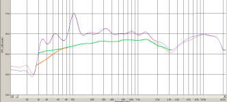

У меня вопрос (если есть этому объяснение): почему почти на всех замерах, что я мерил на расстоянии, с Беймой - у меня был провал на 100 Гц, а с 6ГД-1 - наоборот, горб на 100 Гц? Измерения - примерно в тех же точках.
Другое взаимодействие щита с комнатой, нежели ЗЯ. Точка - не та же. Длина волны (360°) на частоте 100 Гц = 3,4 метра, полволны (180°) = 1,7 метра, четверть (90°) = 85 см. Смещение на 40 см меняет ВСЁ.
Я постоянно пишу, что влияние комнаты на НЧ не меньше, чем АЧХ собственно АС. Для щита влияние комнаты явно меньше, и это не может не радовать.

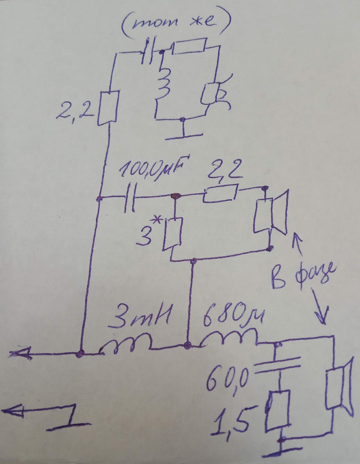

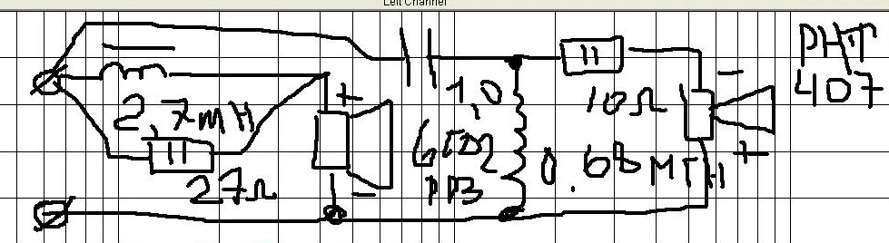

Собрал такую схему фильтров:

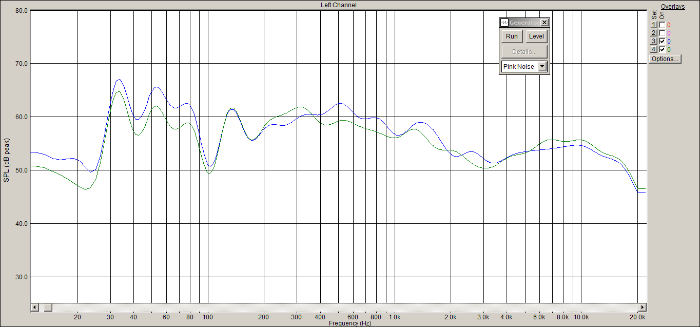

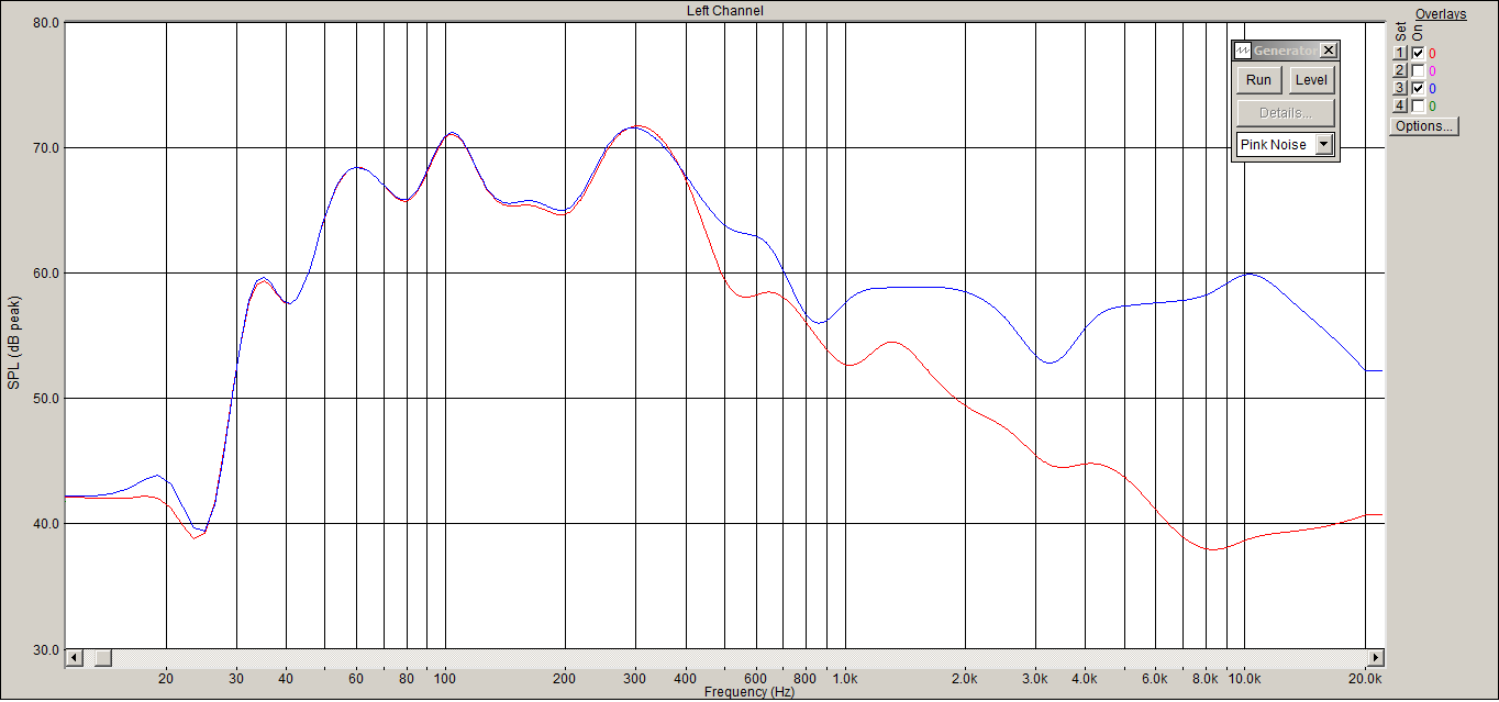

Сделал замеры. Микрофон 2 м от динамиков, примерно по оси, на высоте 1,5 м от пола. Результаты получил такие:
Увидев это, решил поменять полярность пищалки. Стало хуже (красная линия):

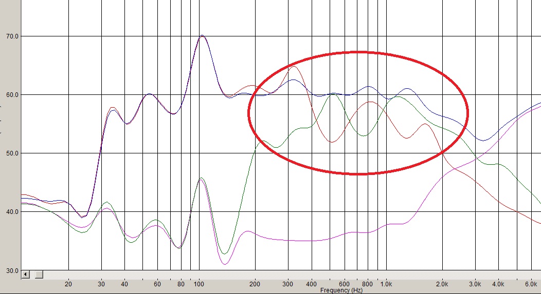

Офонареть. Последовательный фильтр выровнял всю зону совместной работы НЧ и СЧ динамика: от 200 Гц до 2 кГц, хотя ниже 400 Гц СЧ слегка в контрах: или сбавляет уровень, или не трогает. Заметьте: СЧ работает от 200 Гц. Что со звуковым образом?

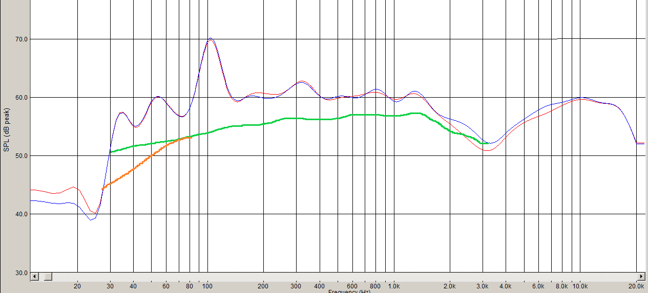

Полярность ни при чём, я не смог при данных катушках потянуть полосу СЧ до 4 кГц, всё-таки последовательный фильтр - не параллельный!
Вопрос в связи: какимхреномакаром Вы измеряли отдельно полосы НЧ и СЧ? Закрывали подушкой?
Главный вопрос: как Вам без 300 Гц, не скучно? )))
За провальчик 3,2 кГц не переживайте. Если не пропрёт вытянуть его СЧ дином - вытянем Пишкой. Она у нас после перехода с первого порядка на второй - расслабленная личность, напряжём.

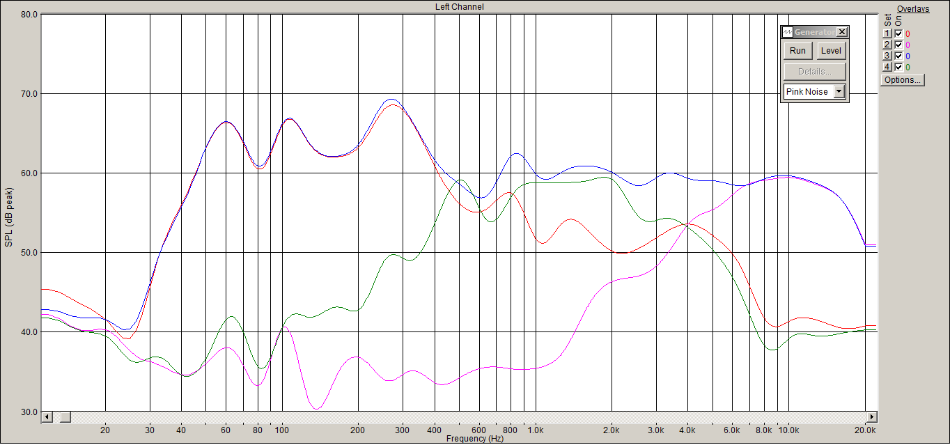

Однако, внимательное рассмотрение показывает, что имеем перебор всей зоны средних частот: с двух метров АЧХ должна иметь плавный скат в сторону ВЧ (у нас - неограниченное временнОе окно, все-все комнатные отражения, а с ростом частоты коэффициент отражения падает, и мощность диффузных переотражений снижается), а у нас от 200 до 1,5 кГц - степь (не видел такой с двух метров, да со всеми отражениями комнаты впридачу!), а склон - в сторону НЧ, 100-герцовый пик не в счёт, в других точках его нет, а есть другие. Реальная полоса от 32 Гц, со щитом, это же надо. Если убрать реверберацию комнаты, то, у прямой волны (которая - без отражений, и отвечает за атаку звука) будет где-то так (зелёная - в предположении малого влияния стоячих волн, оранжевая - более реалистичный прогноз):
То есть, акцент - на голос, 500...1500 Гц. Надо подправить. И, если я прав, то ВЧ - таки много, 6ГД-1 в щите не дотянул уровень баса до Бэймы в ЗЯ. Можно снизить ВЧ полку на 2дБ. Напомню, как "было" (красная кривая):
3.png - видно, что тональный баланс сейчас ускакал вверх, хотя подъём самых НЧ - сплошные стоячие волны, со 100 Гц всё-таки уровень падает: ЗЯ! (оранжевая кривая; помните зарисованных красным верблюдов #3,906 ? То было с ОДНОГО метра, где прямая волна - ещё частично сферичная (ибо головка - 15"), и должна была перекричать стоячие волны, но - не судьба)).
Я знаю что делать, но импеданс просядет ниже 6 Ом, а сейчас держится не ниже. Ну да ничего, меньше пяти Ом не будет. Остатки пика 300 Гц уйдут тоже, надеюсь.

Непонятно насчёт пика на 100 Гц. Где его нет?
Вроде на всех картинках есть. Или я что-то пропустил. А убрать его бы как-то. Или только перестройкой комнаты?
Как и всегда раньше - сбрасывал одну клемму с динамиков, которые не нужны при замерах АЧХ. С этим типом фильтра - так нельзя?
Верная характеристика. Звучание стало скучнее.
Честно говоря - довольно трудно найти в комнате точку, где не выпячивается пик 100 Гц. Меня это смущает. Ещё смущает - что пик 100 Гц также присутствует при замерах СЧ и ВЧ динамиков отдельно.
По звучанию в общем - есть такое ощущение, что СЧ диапазон стал чуть "грязным". Может ли так повлиять конденсатор в 100 мкФ?
Бас же в общем - всё равно остался приятным. Представьте себе - чувствительный лёгкий бумажный диффузор, с бумажным подвесом, который воспроизводит вполне уверенно в помещении 40 Гц... и это не ФИ.
Щит стоИт под длинной стеной. Значит, под стеной имеем стоячки 50 и 100 Гц (ширина 3,5 метра). По середине: имеем максимум 100 Гц и отсутствие стоячки 50 Гц. Чтобы прибить 100 Гц по середине, надо отнести щиты дальше от стен... Надо нарисовать Вам картину стоячих волн в Вашем помещении, чтобы Вы посмотрели.
Сложно по фотографии... Конечно, увеличилась амплитуда 5ГД, но для его возможностей - мелочи. Перестал маскировать горб 300 Гц - это 100%. Теперь будут слышны нюансы. Может и 6ГД, ломающийся как ... подбрасывать, он с хорошей амплитудой, и он Вам не Бэйма 15". Компромисс неизбежен.
Нет. СЧ зашунтирован сопротивлением 5,3 Ома, добротность конечно выше нормы, но до резонансной частоты (а скока она, кстати?) есть запас. Однако, 5 см аккуратно прижатого синтепона сзади, как раньше писАл, не помешают.
Бас же в общем - всё равно остался приятным. Представьте себе - чувствительный лёгкий бумажный диффузор, с бумажным подвесом, который воспроизводит вполне уверенно 40 Гц... и это не ФИ.
Сам в _shok_ Но больше в приятном трансе от того, как щит расправился с самыми мощными (на основных частотах) резонансами комнаты.
Теперь я воочию увидел, что имеет в виду Александр Бокарёв, когда говорит, что в ЗЯ и в щите у того же динамика должны быть разные фильтры... Ставя НЧ в щит, мы жертвуем 3...4дБ уровня баса (зато то, что остаётся - прямая волна!), соответственно, надо больше валить СЧ и ВЧ. Моя схема фильтра это не учитывает, потому так. Работаю.
Запросто. Даже если предположить, что СЧ отделён вторым порядком
Последовательный тут имеет странный порядок, СЧ полоса протянулась до 200 Гц по напряжению. Сброшу картинку для понимания.
Может поэтому, на картинке лажа получилась - как-будто НЧ динамик громче играет на СЧ, чем СЧ динамик
Нет. Без СЧ динамика в схеме больше уровень пика 300 Гц и меньше уровень 1 кГц! Вот что имеем на сегодня:
Даже с ошибочно снятыми полосовымы АЧХ - довольно похоже, кроме провала суммарной АЧХ на 250 Гц. Мультисим суммирует напряжения, а не звуковые давления, не забываем.
Тема последовательных фильтров проста на первый взгляд, но упряма и коварна в ближнем рассмотрении. Советовать возню с последышами человеку неопытному ,хотя и с микрофоном, дело опрометчивое.

Нельзя. Если хотите снять по полосам, а нам - надо, то либо закрываете подушкой одного из двух (оценочно), либо на время измерения впаиваете замену "молчуну". В нашем случае СЧ меняется на 4 Ома, НЧ - на 7 Ом
Спасибо за пояснения. Значит - буду планировать впаивать резюки вместо СЧ и НЧ динамиков на момент замеров пополосно.
Щит стоит - можно считать что в углу. Даже, строго говоря - он немного больше стоит под короткой стеной, но и под длинной частично.
И да - перемещение щита - сильнее влияет на торчок на 100 Гц, чем перемещение микрофона по комнате при существующем положении щита.
Думаю, возможно. Но это - для замеров СЧ и ВЧ. А на НЧ - может холодильник такой всплеск давать? Надо будет его отключать в это время...
Я за это больше думаю. Как бы так, чтобы 6ГД поменьше бы "подбрасывал" на СЧ и при этом - не утратил красоту своего баса.

буду впаивать резюки вместо СЧ и НЧ заместо динамиков на момент замеров пополосно.
Не мучьте белого мишку в углу, это - стоячая волна.

6ГД-1 в щитке с фильтром как у 6ГД-2, LR, и пущай играет красоту , сколько может.
Остальное сверху докинет сладкая парочка 5ГД-1 и Пишка 409-я. И пофиг на стыки полос и градусы на фазе. Один хрен, акустическая обстановка в комнате такая, что слово чудовищная -слишком нежное слово .
Об этом фильтре речь?
И развернуть ось 6ГД-1 от слушателя, чтобы не было неравномерности и слишком много - по СЧ?

Из разряда "если бы бабушка была дедушкой"?
Не может он ничего, после того как на 370 Гц ломается - АЧХ (и ФЧХ, и остальное) очень мягко говоря не очень. Тот 6ГД-1, АЧХ которого Вы приводили, был гораздо гораздее на СЧ.
Без вариантов: они смотрят на слушателя.
smile_24Ну-ну. От Вас - прикольно слышать.
