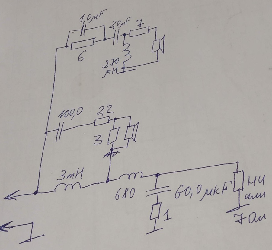

Знаете что попробуйте. Подставьте 7 Ом вместо НЧ динамика и послушайте пару сч/ВЧ на предмет унылости и усталости.
Я не слушал ранее отдельно СЧ/ВЧ секцию. Но ещё раньше - у меня работали 5ГД-1 на всю полосу, без фильтров в щитках раза в два побольше чем сейчас щиток СЧ/ВЧ.
Так вот, если сравнивать - звучание сейчас СЧ/ВЧ секции, с последовательным фильтром, с резистором 7,5 Ом вместо басовика - то звучание абсолютно не вовлекает (если сравнивать с тем щитком, когда только 5ГД-1 на всю полосу был).

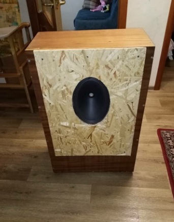

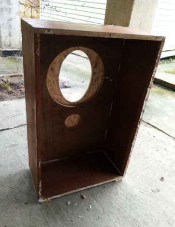

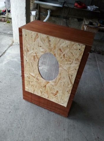

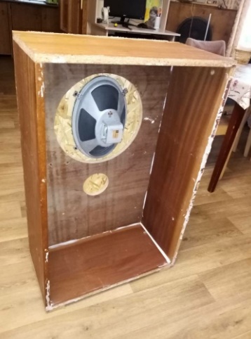

Полез, достал свой экспериментальный ящик. Размер передней панели: 890х580 мм. Глубина: 270 мм.
Сделал из него ОЯ (открытый ящик) для послушать 6ГД-1:

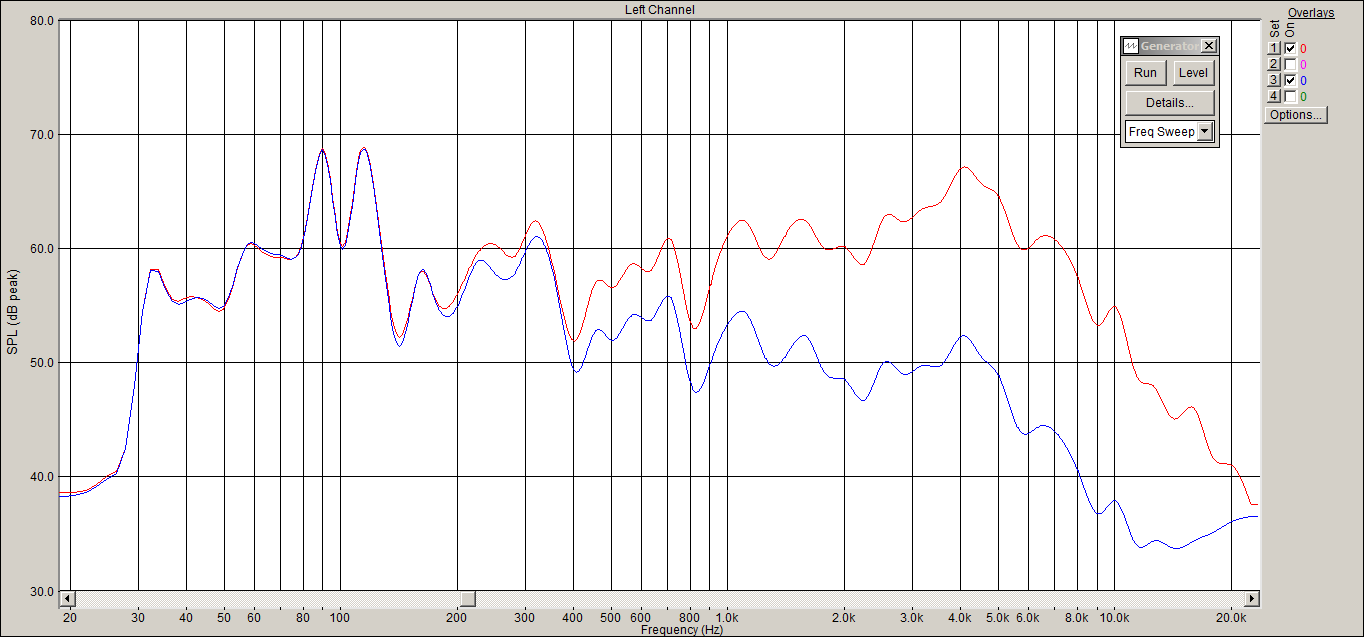

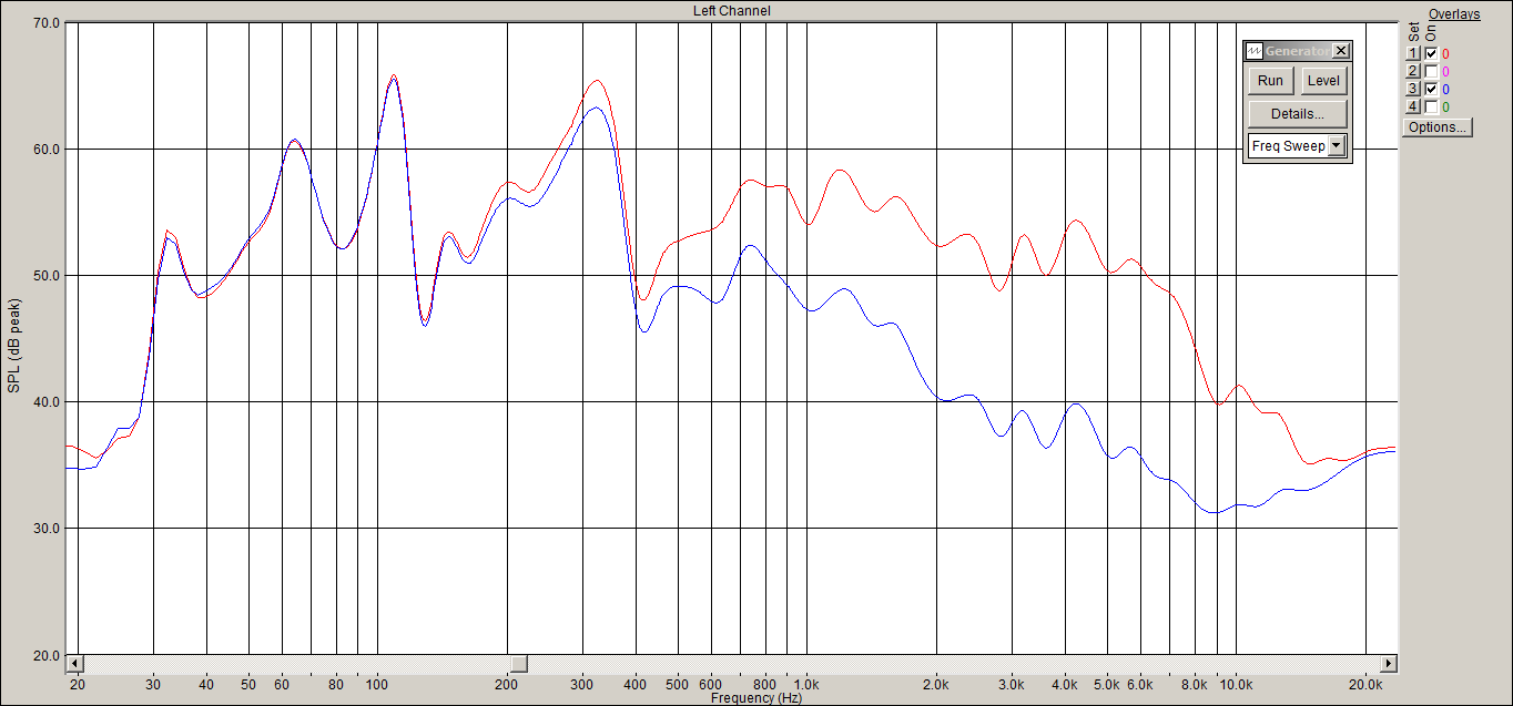

И заснял некоторые данные с 6ГД-1 в этом ОЯ.
Свип. Микрофон на плоскости фланца динамика. С катушкой 3 мГн и без (напрямую). А также относительный импеданс:

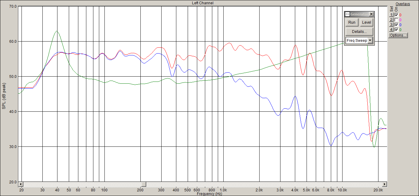

АЧХ, розовый шум. Микрофон по оси динамика, расстояние 1 м. С катушкой и без:
АЧХ, розовый шум. Микрофон на расстоянии 2 м от динамика по горизонтали и на 1,5 м от пола. С катушкой и без:

Хорошее продолжение, но не лучшее.
Понятно, воспользовался случаем позаниматься своим делом.
С интересом посмотрим на результаты.
Но надо думать о кардинальных мерах - об изменении размещения АС и точки прослушивания. Это важно.
Сергей Z
14 Мар 2020
4,710
1,043
85
Вплотную прямо-таки хорошо.
Дальше комната гробит всё. Что говорит о правильности моих слов.
Тот же щит, + резонансы между стенками ОЯ. Мощной обклейкой боковых стенок добиваемся "тот же щит", при сильно меньшем размере передней панели => вариант уменьшения габаритов щита.

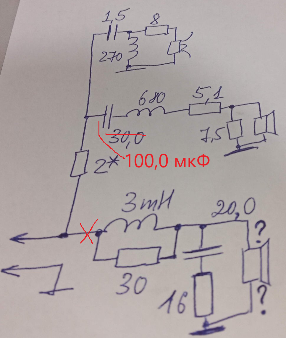

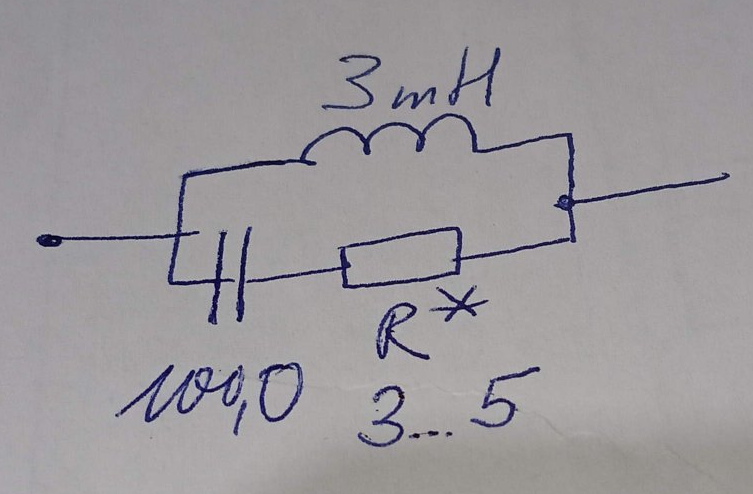

Проблема - тут? Давайте исправим верхний стык и сравним!
Например вот так
и сравниваем на слух с проверенным вариантом
8.png , увеличив 30 мкФ до 100 мкФ.
А потом - пустИте 5ГД-1 сам напрямую, для сравнения!
Есть время - снимИте и АЧХ по полосам с 1 метра напротив СЧ.

Пока что - просто слушаю 6ГД-1 напрямую. Хочу отметить - что в щите он звучал получше, чем в этом ОЯ. В ОЯ - появились какие-то "ящичные" призвуки
Естественно, он же пустой smile_4

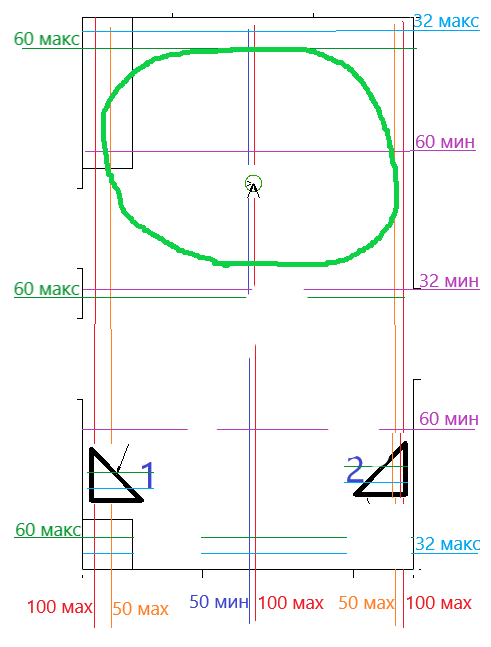

А если сократить пространство для прослушивания сильнее? Поставить ЗЯ Бэймы со щитками на метр дальше от короткой стены. Гул 30 Гц присядет, гул 60 Гц можно присадить сильно, почти до ровной АЧХ. В приоритете будут 100 Гц. Чем-то похоже на АЧХ щита. Уменьшится гул на диване.
Этот вариант перестановки - вполне возможен, на мой взгляд.
Но при такой перестановке - АС2 выдвинется сильнее (вместо неё должен будет встать стол ок. 80 см., а АС1 выдвинется меньше - вместо неё встанет пенал, ок. 40 см.

Можно считать что то время, когда я именно слушаю - я нахожусь на расстоянии не менее половины комнаты от АС.
Чем ближе к АС, тем сильнее прямая волна относительно отражений.
Этот вариант перестановки - вполне возможен, на мой взгляд. Но при такой перестановке - АС2 выдвинется сильнее (вместо неё должен будет встать стол ок. 80 см., а АС1 выдвинется меньше - вместо неё встанет пенал, ок. 40 см.
Если махнуть пенал и стол местами, то на диване будет одинаковое расстояние до АС.
к этому моменту - я собрал ту, первую схему https://ldsound.club/attachments/1-jpg.83267/
Слушайте. Щит под углом 7 градусов к короткой стене? А что будет, если махнуть его и стол местами прямо сейчас? А Вы не пробовали наклонять СЧ/ВЧ щиток немного вниз? А что получится, если поставить его заместо АС №1?
Для меня на данный момент важным является открытие, что возможно - звучание 6ГД-1 мне понравилось именно на щите. А вот в открытом ящике ОЯ - звук уже другой, более посредственный. И тут вопрос: однозначно, нужен щит?... (сам себе)

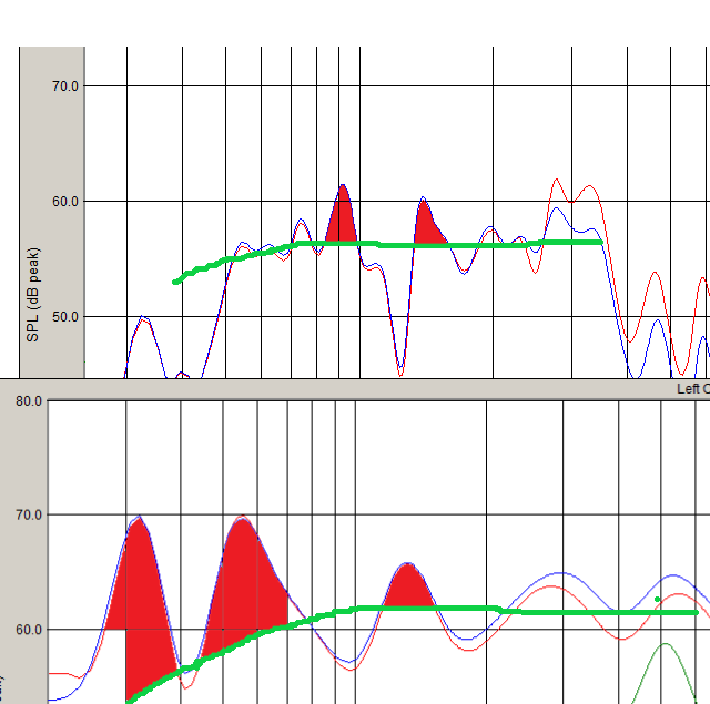

Пока ОЯ пустой внутри - он всегда хуже щита.
Ваня сам отказался от тех 6ГД в стенке, никто его не заставлял.
Заставляли стоячие волны в полный рост, дБ так +18. Кайфа от врезки высокодобротных динамиков в стену как бы не густо: скрыться от стоячих волн можно было только по специальной пиратской карте 17 века.
Сейчас Петя уже согласен несколько изменить положение своих ЗЯ с Беймами. Тоже маленькая победа
Лучше было бы пойти на более серьёзные изменения. Надо подумать и найти лучшее место для размещения АС в комнате, и для прослушивания должно быть нормальное место. Подумать предлагаю прежде всего Петру. И не обязательно при этом цепляться за уже имеющиеся АС. Можно попросить у знакомых какие-нибудь приличные и не особо громоздкие колонки на послушать. Просто привезти их к себе на вечер вместе с хозяевами в гости. Попить чайку, поболтать и поставить эти АС в разные места комнаты, под разные стены. Послушать вместе с друзьями, убедиться в том, что это не надо или надо. Это не стоит денег, но даст информацию куда двигаться дальше. А может быть станет ясно что Бейма лучше всех, что Бейма навсегда. Кто ищет варианты, тот их найдёт. Если захочет..

Глянуть микрофоном с обратной стороны ящика не догадался?Там как раз все резонансы собрались,незадушенные

Я понимаю - что можно что-то делать с ящиком ОЯ - обклеивать его стенки изнутри, уменьшать глубину боковых стенок. Но всё это - в итоге не сделает его щитом.
В общем и целом - сделает. Надо подолбаться, и мик скажет: в пределах точности измерения это - щит.

В то же время - с Беймой этой в своё время - я провёл достаточно опытов по оформлению. И из всех вариантов - наименее гудящим был именно ЗЯ.
Вы не пробовали щит, а Д.Р. был бы несказанно рад за Вас ))) 30 Гц не было бы и в помине, 60 Гц - на 10дБ меньше, чем у 6ГД-1 в том же щите. Запустить его от ИМС с приличной НЧ коррекцией по входу... Дури хватит и у дина, и у микросхемы.
Я с большой долей вероятности, считаю - что многие другие басовики - будут не устраивать меня в плане "каши" в моей комнате, в моих условиях, по сравнению с имеющейся Беймой.
... в ЗЯ и в углу, Вы забыли дополнить. Так - и только так. Да что я свищу без толку. Поставьте ЗЯ там, где был "детский сад", и Вы сами всё услышите.
Я встречал мнение (и думаю, оно близко к реальности) - что низкодобротный динамик в ЗЯ - не гудит.
Физически не может.
Но требуется - повышенное Rвых усилителя, чтобы он играл бас.
Тогда он уже НЕ низкодобротный!
В этом плане - достать басовик, у которого бы добротность была меньше чем у имеющейся Беймы - думаю, будет большой трудностью для меня.
smile_1К Д.Р.! Во он ржать будет, когда убедит Вас включить Бэйму АИЭ вообще без щита! И - никакого гула, в принципе! #2 - это в ЗЯ 50 литров, красная. Представьте себе мелкий щит #5
Единственный басовик, который вроде реально доставаемый, о котором я слышал хорошие отзывы, и о котором иногда думаю, что он мог бы мне подойти - это 50ГДН-37 от Ноэмы. Но пока - не довелось с ним пообщаться.
АС на 50ГДН-37-8 от Ноэма (ЗЯ) И, в Вашем дальнеугловом случАе, светит ему опять Щит, ибо загудит сильнее Бэймы 100%
И за что боролись?
Вам нужно поразмыслить над хотелками. Например, если на 30 Гц - наплевать, то Вам не нужен динамик с резонансной 40...45 Гц в ЗЯ, хватит и 50...60 Гц. Это - помельче в дюймах, поменьше эквивалентный объем = меньше ЗЯ = больше возможностей по установке в комнате. Например, 5ГД-1 (привет А. Б.) с его 65 Гц - да в ЗЯ с большой мордой с ПАС сзади, а над ним Пишка. Хоть биампом, хоть как хотите. ПАС-ом можно настроить ЗЯ от собственно ЗЯ до ОЯ, было бы желание. Но только не пихать ЗЯ в угол, а щит - на место "детского сада" _scare
ОЯ подходит под 5ГД-1? Пробуйте!

Нифига себе предложения... А можете, Николай, схему фильтра изобразить чтобы я послушал и померил 5ГД-1 с PHT-409 на щите в углу?

Имеющиеся АС не очень подходят для этой комнаты со стоячими привидениями.
В углах под дальней короткой стеной приемлемы только щиты/ОЯ. Смотрите картинки с верблюдами.
Три предустановки наглухо заклинили этот паровоз. Первая называется рок, вторая бас. А третья что в этой комнате можно реализовать фантазию про рок и бас.
Можно, но нужно изменить условия задачи: НЕ требовать озвучивания дальней половины комнаты во всевозможных местах. Предложение Сергея Русакова интересное, но снова одна АС в углу. Блин.
