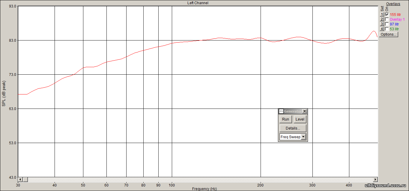

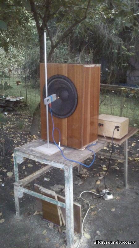

Во время своих экспериментов с Беймой, я делал ЗЯ объёмом 70 литров. И замерял на улице:
АЧХ тогда получил такую:

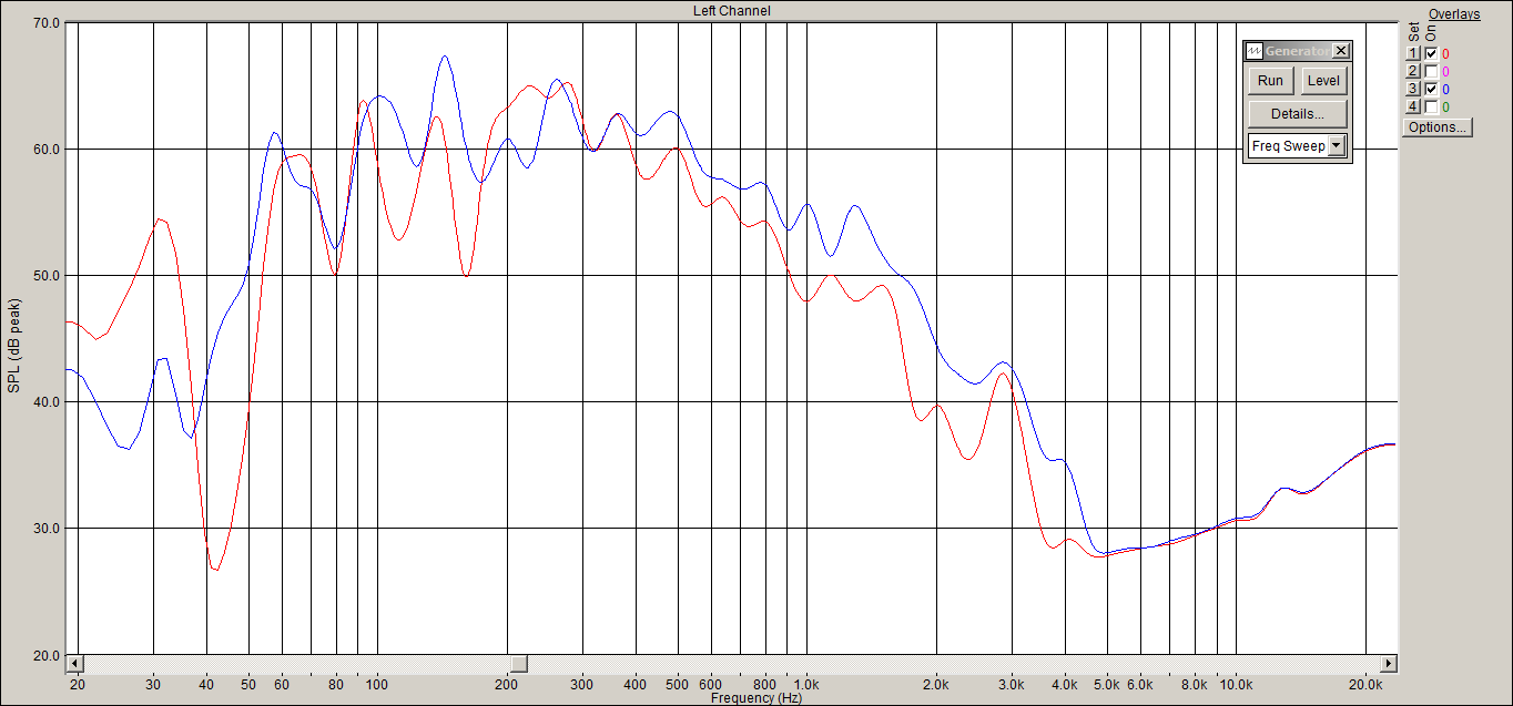

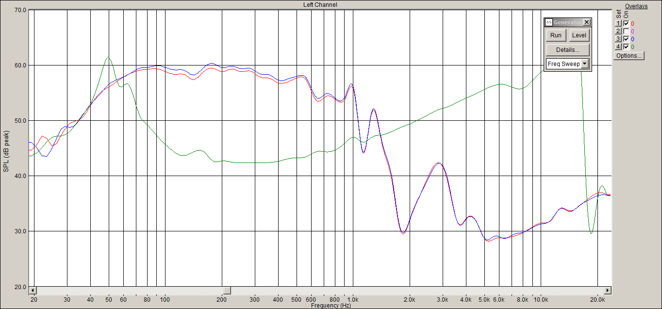

Поставил. Снял замеры в том месте. Басовик Бейма, объём ЗЯ ок. 110 л, сигнал - с УНЧ SE, фильтр - 3 мГн и "Цобель" 20 мкФ + 16 Ом.
Красная линия - впаян доп. резистор последовательно, между УНЧ и фильтром, номиналом 2,1 Ом
синяя линия - микрофон на 2 м по горизонтали от басовика и на высоте 1,5 м от пола. Красная линия - микрофон на 1 м по оси басовика

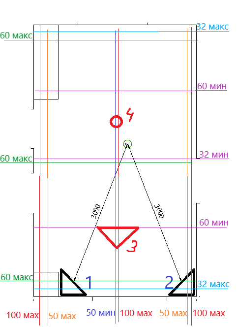

3 - басовик во время замеров
4 - положение микрофона (вариант - 1,5 м высоты от пола)
К сожалению, этот пока единственный из всех показанных рабочий вариант совершенно не пригоден для жизни.
Поэтому думать надо дальше и о реальном. Комната жилая. Один из похожих на нормальный вариантов показан на картинке у Сергея Русакова.
Но и этот вариант требует проверки. И АС там будут другие. Я так думаю.

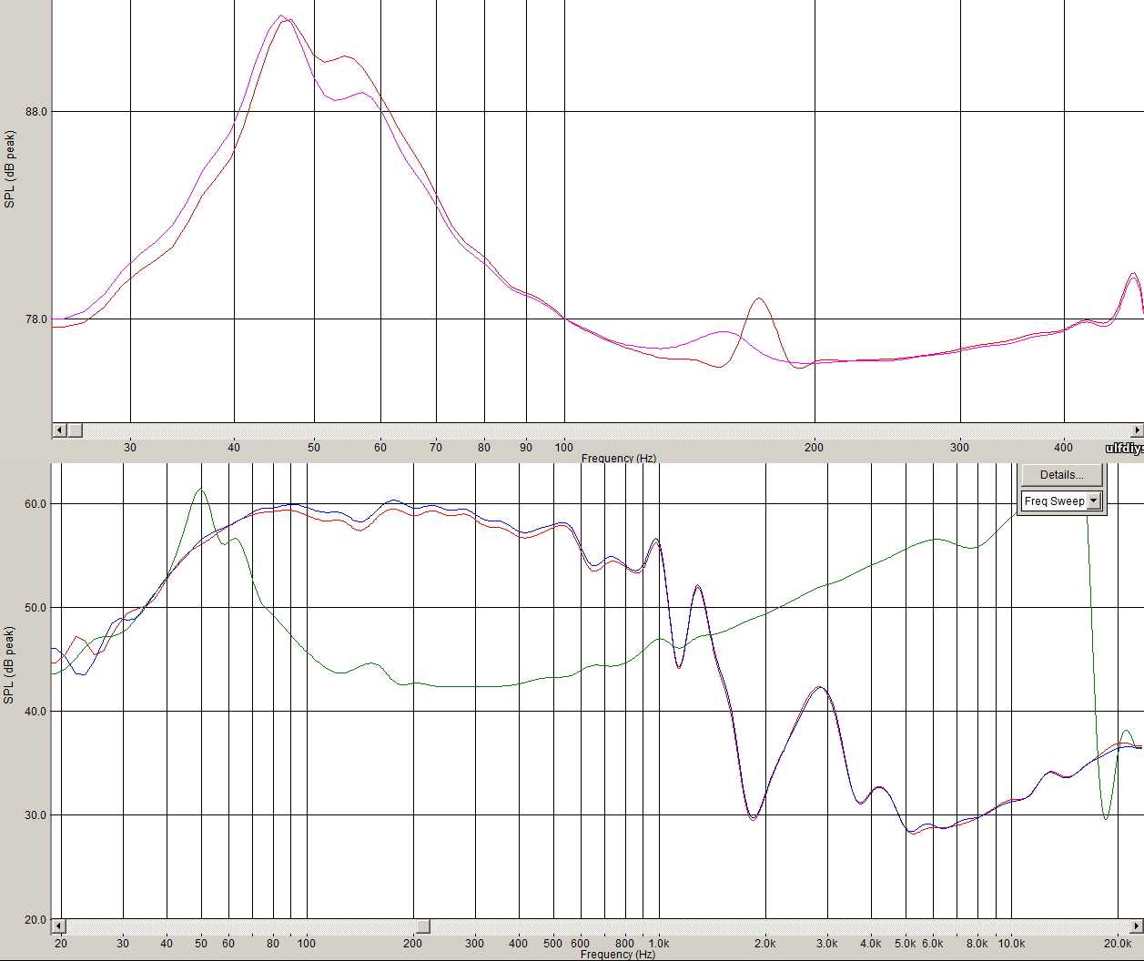

для меня загадка - почему изменился резонанс динамика в ящике. Либо это - другой канал. Либо - что-то произошло со временем. Либо - различны условия измерения...
28,303
13,621
В тех условиях - я 40 Гц не слышу, ходя по комнате. Меня так - не устраивает.
Ящик на 50 герц спокойно воспроизводит и 40 и 30 , при условии, что их залили в трек и уровень достаточен. Не выдумывай лишнего .
А убавишь уровень до комариного писка -не услышишь и 100герц. Кривая Вебера , диалектика!

При том расположении басового ящика (посередине комнаты) - я с генератора Спектры подал 40 Гц и прошёлся по комнате. В центральной части комнаты - тихо. В углах комнаты - громко. Но в самых углах. Буквально - в радиусе 1,5 м от углов
