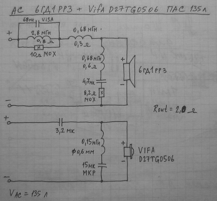

6ГД1__1.2,8 мгн-233вит1,12ммнакаркасе40 мм,габарит-20на20 мм,щёки-80 мм.2.0,68 мгн-127вит1,25 ...jpg

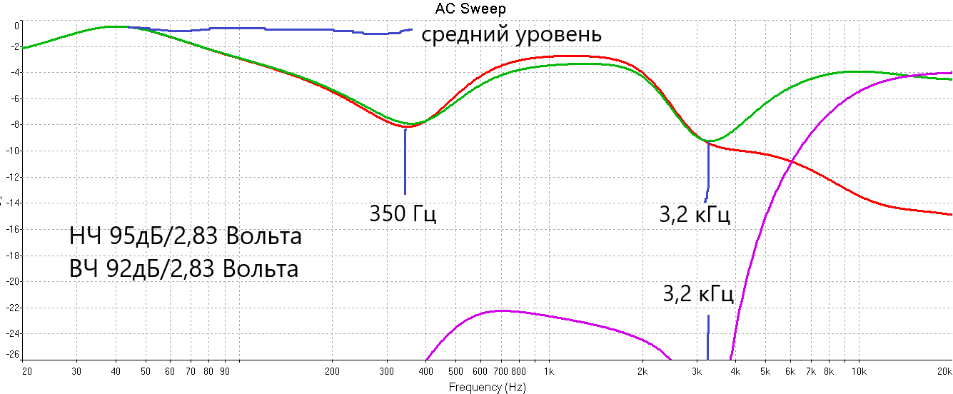

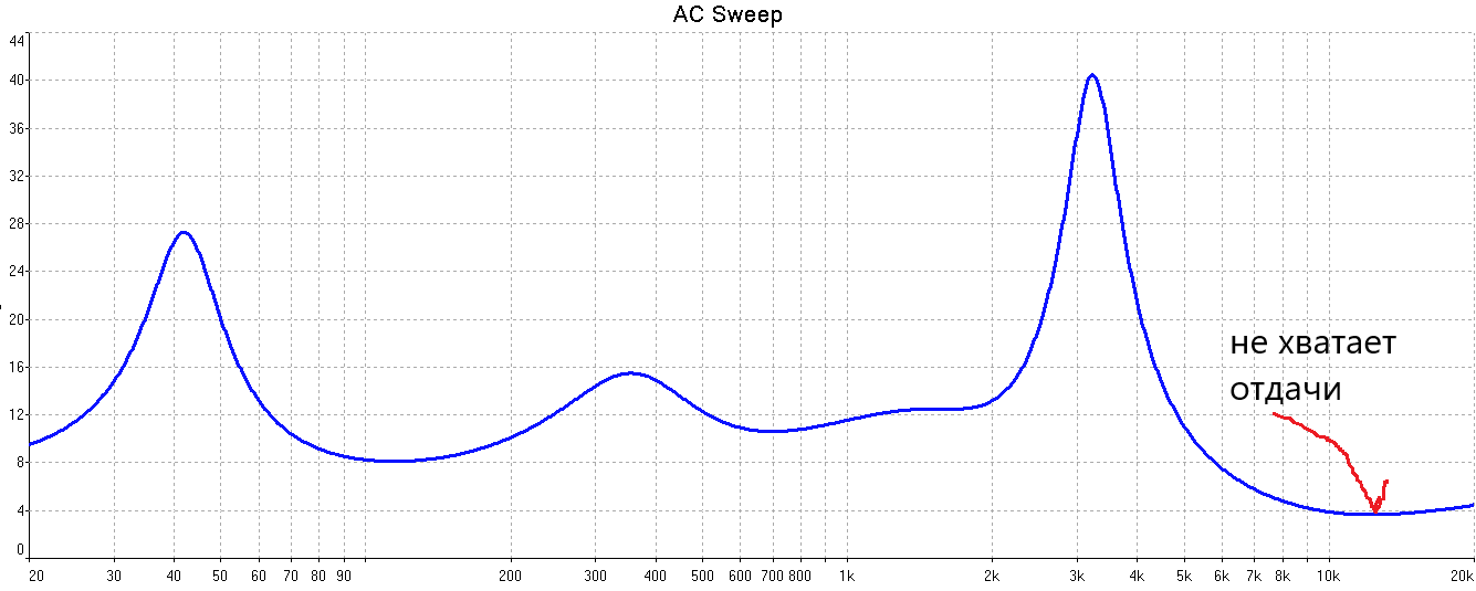

АЧХ полос по напряжению
Импеданс
Отдача ВЧ-шника вытянута за счет провала импеданса вдвое.

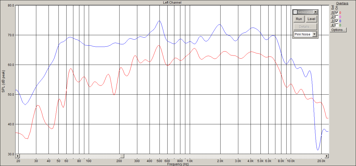

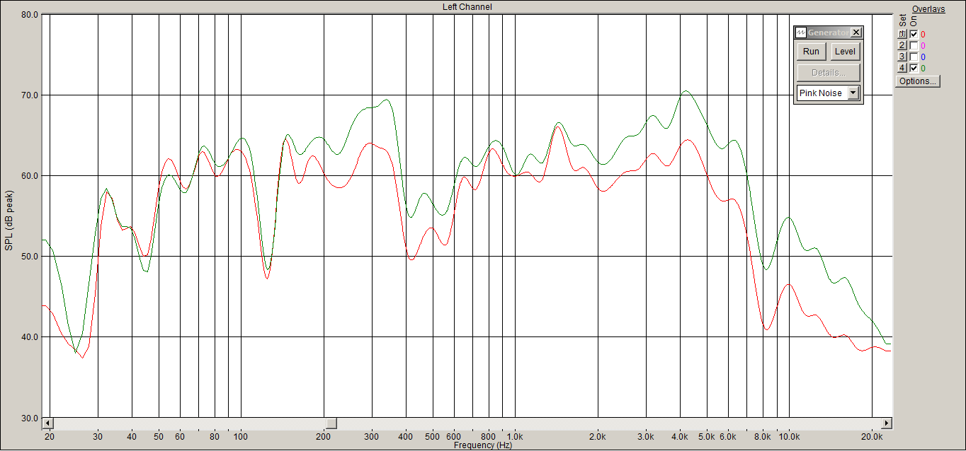

микрофон - 1 м по оси между динами...
зелёным - басовик напрямую
красным - всё то же, но с фильтром из этого сообщения

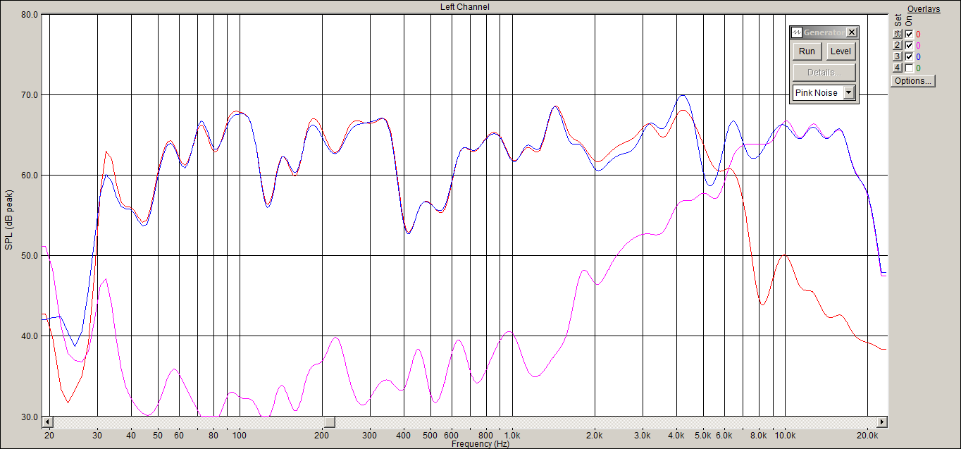

Пётр! Мы не видели АЧХ 5ГД-1 без фильтра!
5ГД-1 без фильтра
синим - ближнее поле, свип сигнал
красным - 1 м по оси, розовый шум

Бардак, конечно, но - прикольный! Дело в том, что Пишка обогнала партнёра на период или больше. На частоте нынешнего раздела 6 кГц 6см = 360 градусов, а она торчит далеко впереди. Но в целом - я думал, будет гораздо хуже. Вы выбрали номиналы режектора на 350 Гц, а у Вас дин немного другой, с пиком на 300. Попробуйте 100 мкФ заместо 60, и резистор 10 Ом пошевелить на +/-2 Ома. На 4 кГц вылез шиш, завтра прикину, куда его деть. Стыка как такового нет, но пока не поставите Пишку заподлицо с панелью, нет смысла его сводить. Главный вопрос: что слышно? Где стоИт щит и где точка слушания?
5ГД-1 без фильтра
Будешь мне не верить, но все более чем достойно, я ждал худшего. Сшивка СЧ-ВЧ нормальная, ачх ширика с фильтром ровная, да тьфу!
Щит стоит на старом месте (опёрт на ЗЯ в углу) - то есть можно считать, что центр динамика - у короткой стены, на 1 м отодвинут от длинной стены. Слушал - сразу за микрофоном - это примерно 1,5 м по оси от динамиков. Слышно: какой-то несуразный бардак, похоже в зоне стыка - вплоть до полного пропадания некоторых звуков. А ещё слышно - драйв с баса ушёл. Я уже начинаю подозревать - что только в тандеме с 5ГД-1 - я слышу что-то нравящееся. Понять и объяснить - не могу. Возможно, заблуждаюсь...
В общем - звучание более спокойное, более мягкое. Чем я привык.

У тебя бардак за колонкой, отраженка лютая. Её надо гасить матрасом позади а еще оттаскивать колонку от стены. То, что сейчас со звуком- - ж... с большой буквы Ж. Но - в лучшем смысле этого слова, АЧХ свидетель.
И вдогонку.
У тебя фильтр вч настроен шибко высоко, на этой частоте конусы излучения обоих динамиков , точнее.ширика, схлопываются. И в стороне от оси верха исчезнут. Оттащи микрофон на 60 градусов в сторону. сам увидишь.
26,417
12,313
и ЕЩЕ , СМОТРИ. У тебя область 1, 5-4 кгц торчит выше среднего уровня, нужно катушку увеличить , которая валит верхний край ширика. излишек средины присядет, баланс восстановится, вопли уйдут.

Посмотреть вложение 83998зелёным - басовик напрямую

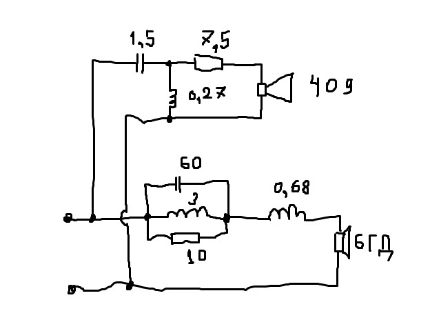

100 мкФ и 7 Ом в режектор.
5ГД-1 без фильтра
У него 65 Гц резонанс? А сзади его щитка - сколько см до стены, и сколько там ЗПМ? НУль? А почему??

У тебя фильтр вч настроен шибко высоко, на этой частоте конусы излучения обоих динамиков , точнее. ширика, схлопываются. И в стороне от оси верха исчезнут. Оттащи микрофон на 60 градусов в сторону. сам увидишь.
Вот так понятнее! Отдать 4 кГц Пишке.
В первое верю - Пишка стоИт не на месте, во второе - нет. Ибо бас - тот же, другие СЧ. А драйв задаётся ними.
Возможно. Я думаю, дыра 400...700 даёт о себе знать. А 5ГД удачно её заполняет.

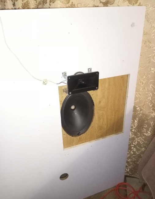

Новая идея. Раз в большом щите есть вставка меньшего, который коричневого цвета, то в это вставку врезать 5ГД рядом, не важно, что справа, а Пишку уцепить по-человечески над 5ГД, типа
2.jpg , и щит немного наклонить от себя.
С 1,5...2 метра сойдутся, схема трёхполоски. Послушать. Насчёт матрасика сзади - сильно ЗА, особенно сзади 5ГД, показавшего большую добротность при измерении - 1,5 единицы.
