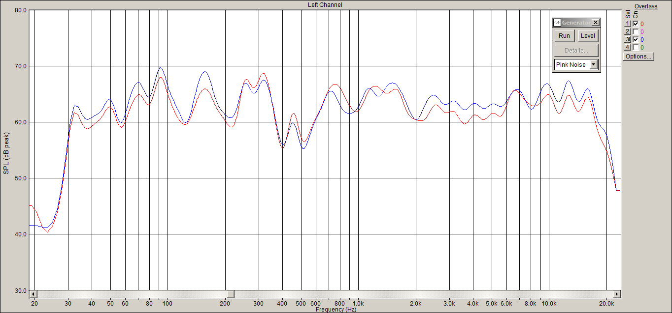

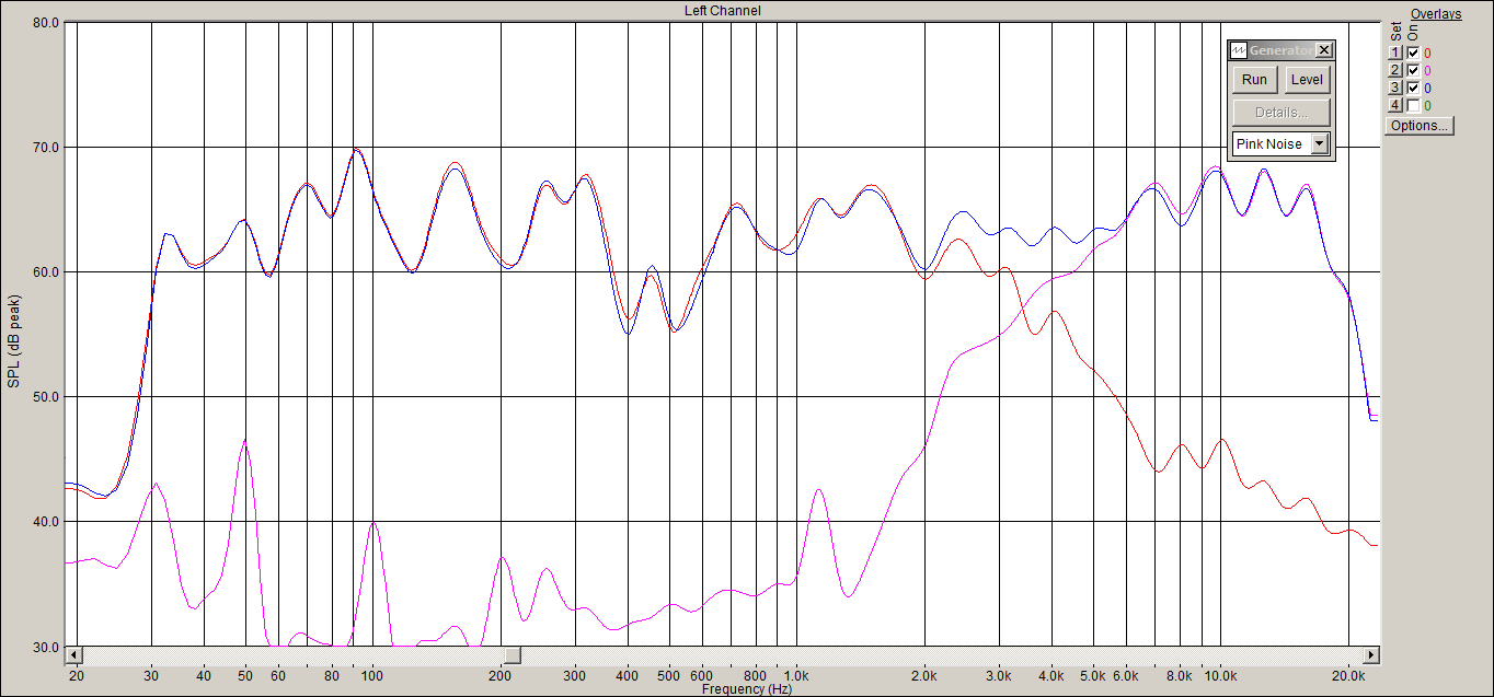

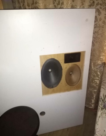

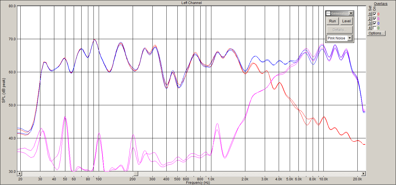

Микрофон - 1 м перед щитом, между осями динамиков ВЧ и НЧ. За щитом - положил пару подушек. Отодвинул - от короткой стены на 0,5 м, от длинной - 1,5 м.
И, с прицелом на будущее - замерил 5ГД-1. Это другой динамик - из бывшей правой АС. Судя по провалу на 1 кГц - его мы мерили с А.Б. в 2019. Синим - свип-тон вблизи. Красным - шум на 1 м. Выкрутасы синим на НЧ - скорее всего связаны с достаточно большим размером щита.
Выкладываю - в надежде что Николай поможет в перспективе - составить схему фильтра с участием этого динамика.
26,417
12,313
В двухполоске дыра от 2 до 6 кил, пищала уехала вверх и круто отрезана, не участвует в ответственном участке. На 3-4 кгц стык нужен ей, а не на 6-7 . через 1, 5 мкф включи, услышишь, чего не хватает сейчас.

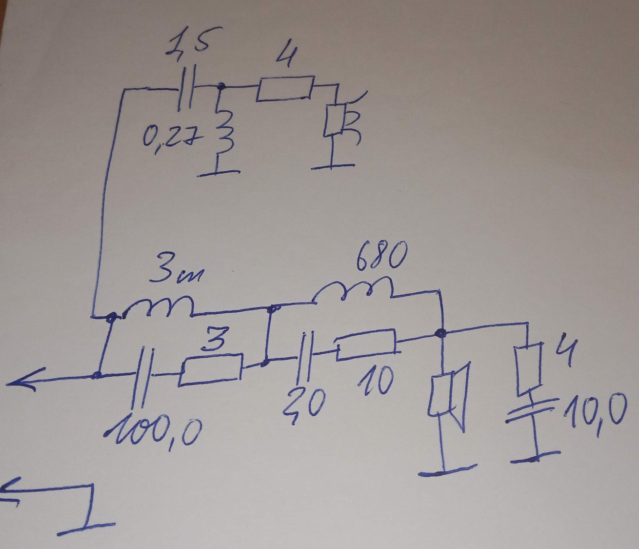

И что слышно, Пётр? коррекция готова, но нужно Ваше слово.
Не понимаю. У меня и так - пищалка через 1,5 мкФ по схеме подключена.

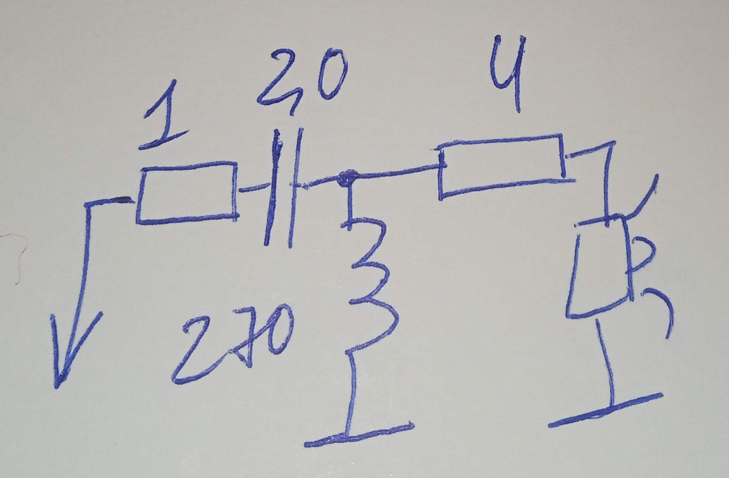

Без индуктивности 0,27 мГн, что ли, имеете в виду?
Дядя Саша схему не смотрел. У него Пишка до сих пор включена через 1 мкФ+5 Ом.

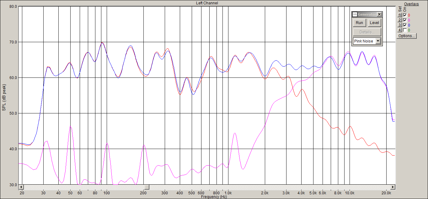

Стык удачный, наводим марафет. Схема коррекции следующая:

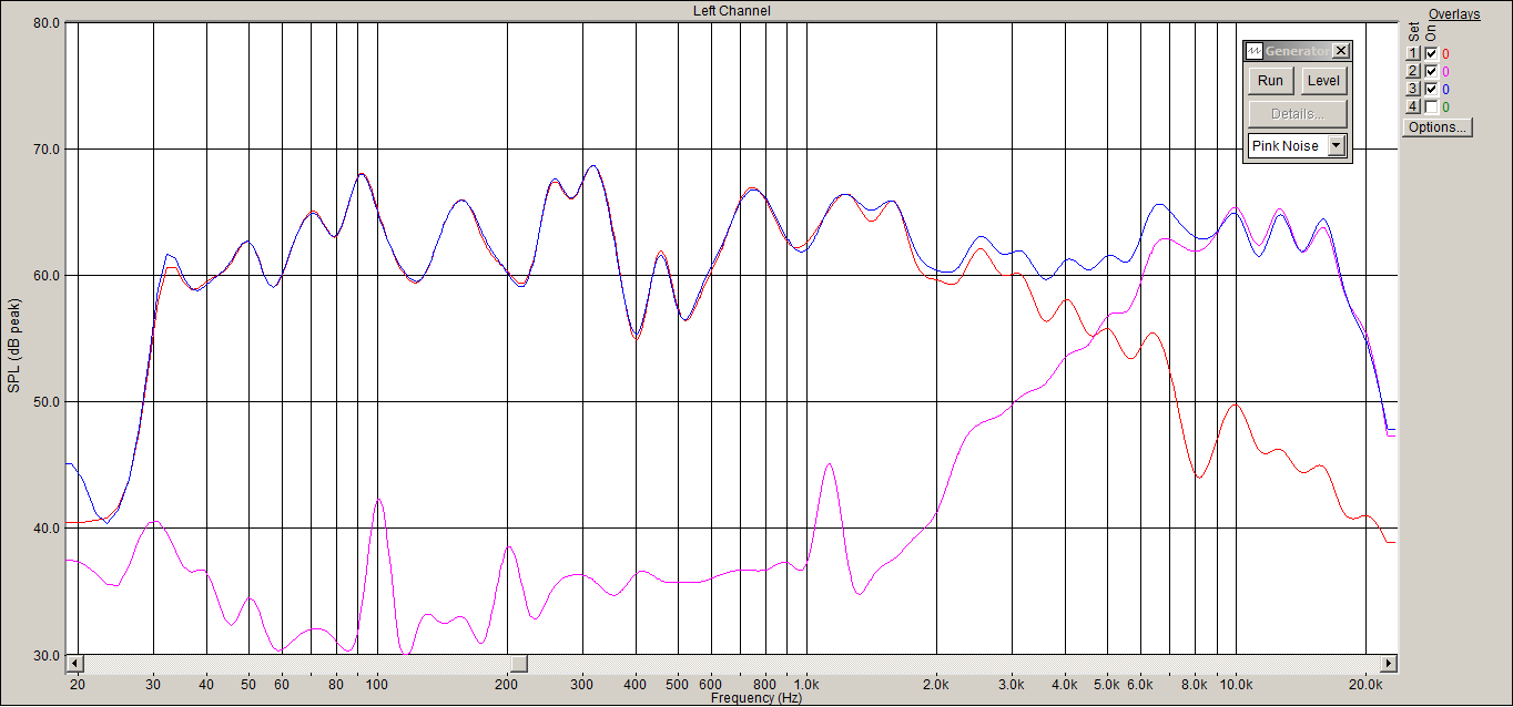

700...1500 садим, 4...6 кГц поднимаем. И 300 Гц на -2дБ. Так АЧХ, ну, пусть между может быть и неплохо )))
32 Гц как раз впору пришлись. А "шиш" - не 100, а 90 Гц!
Если покажется мало 4 кГц, то ставьте 2 мкФ вместо 1,5 в ФВЧ, и - опять измерение.
4.png - Лечение излома АЧХ режектором - реально работает! Весь стык - в фазе! А я - в приятном шоке. smile_27

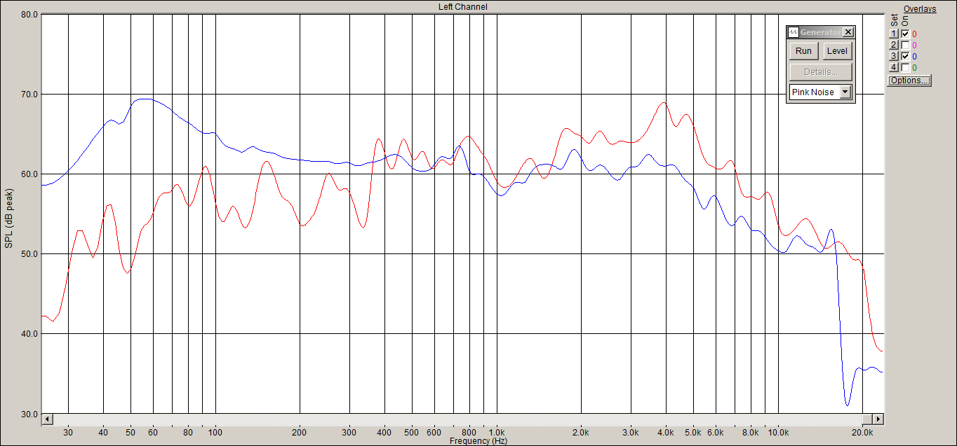

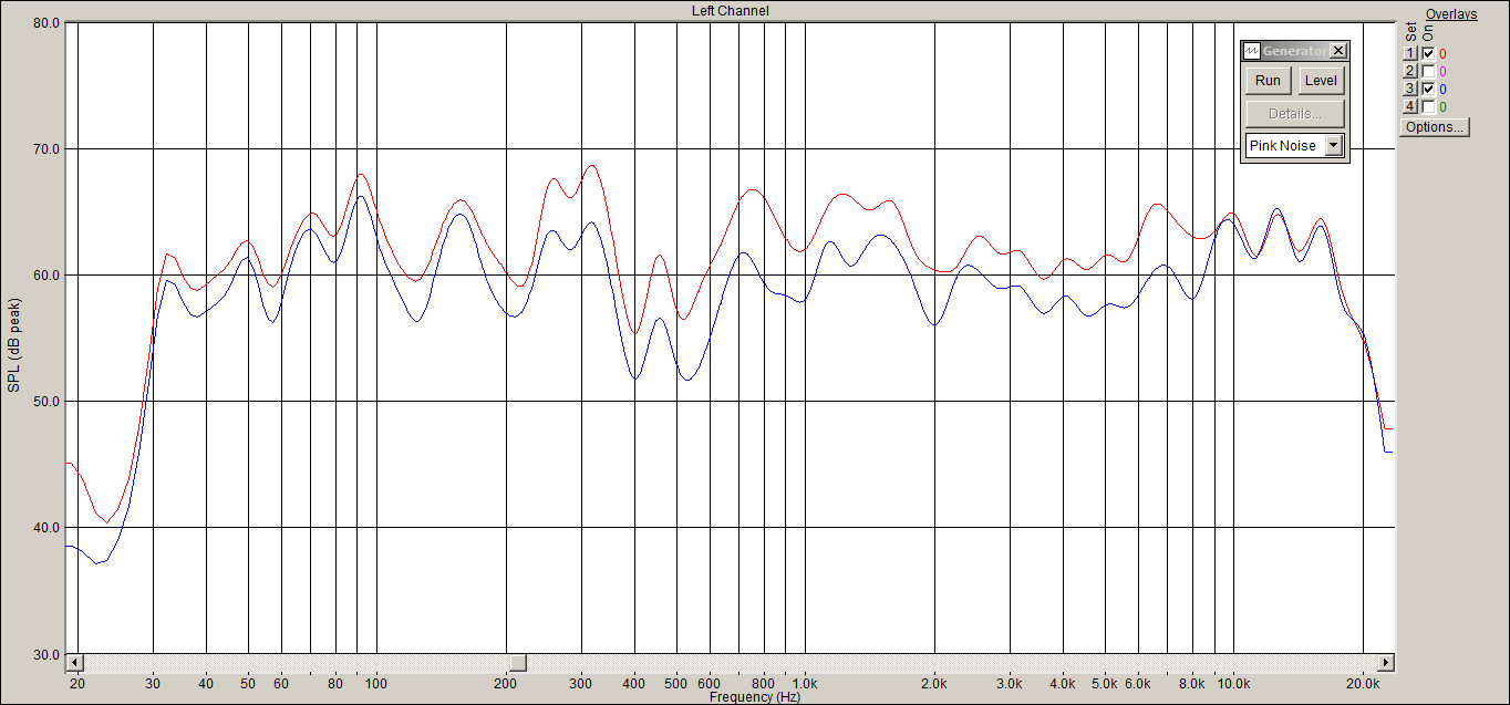

Замерил. Такое получилось:
Похоже на ожидания корректировки?
Совместите линии по уровню ниже 150 Гц, там должно быть полное совпадение. Есть в Спектре кнопка? Тогда увидим разницу без помехи. В целом Вы поняли: есть 2 типа режектора 300 Гц: не трогающий СЧ (первый) и присаживающий СЧ из-за наличия для них резистора 3 Ома (второй). Можно ставить ОБА резистора (2 Ома последовательно с 100 мкФ и 20 Ом в параллель контуру, например), регулируя уровень всего, что выше 600 Гц.
Ушли 6 кГц от 6ГД, теперь можно идти вниз Пишкой.

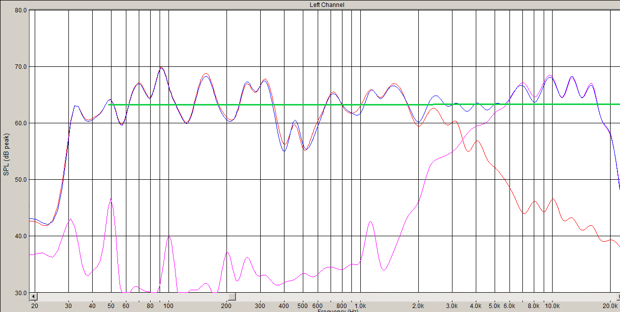

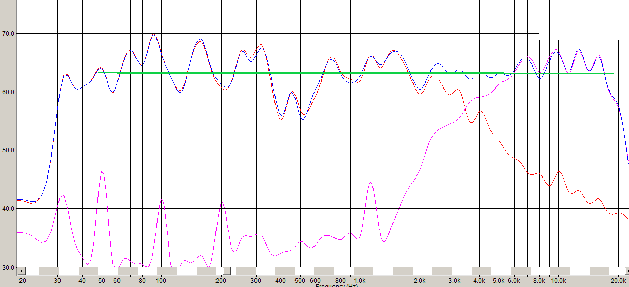

применил вышесказанное. Красным - было. Синим - стало. Уровни вручную подгонял. Кнопки - не знаю
Подогнали по горбу 300 Гц, так даже нагляднее! ОК. Может, не трогать?.. но, почему-то, на предыдущей АЧХ разница 5/10 кГц составляет 7дБ, а здесь уже 3дБ. Попробуйте 1 Ом+2мкФ по входу или коротните 4 Ома по приколу. А! Уже 1,5 Ома+2мкФ, ОК.

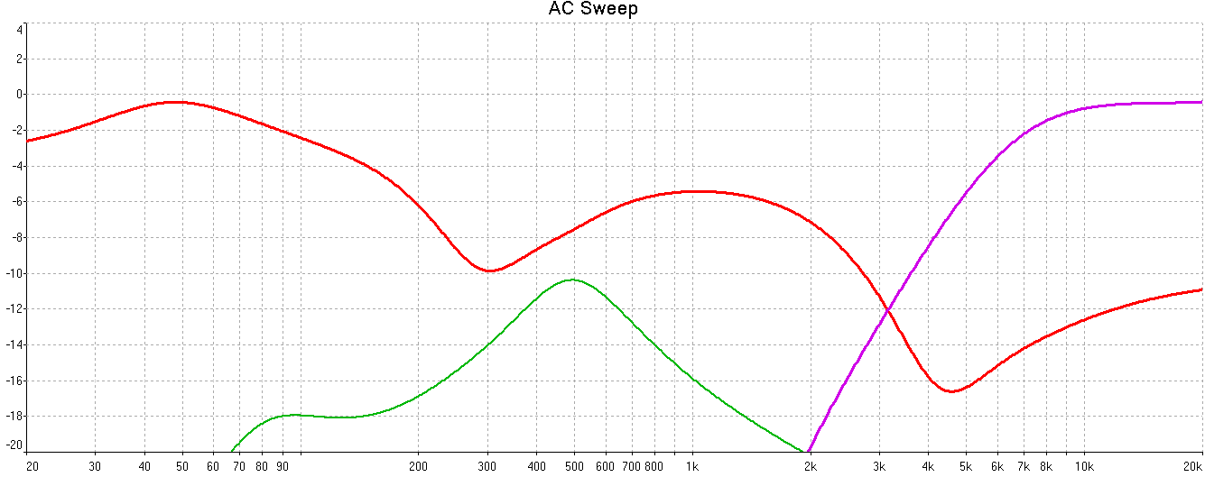

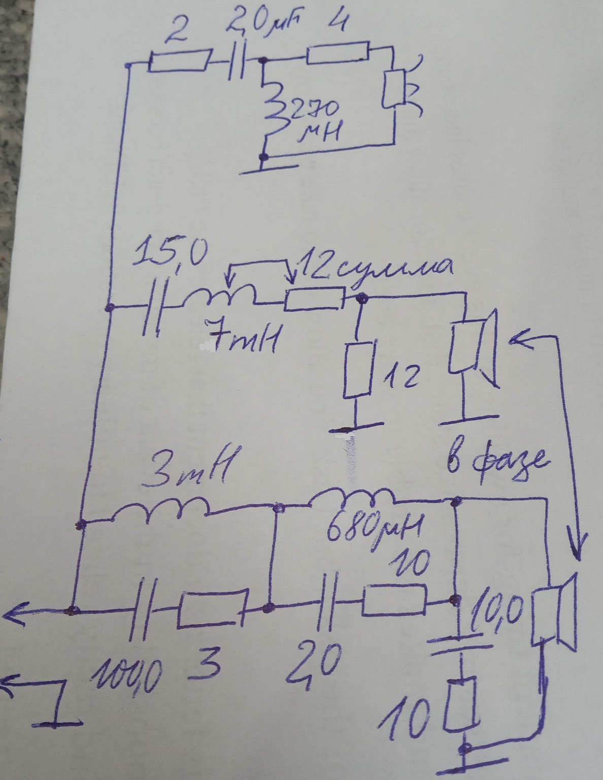

По горячим следам. Схема
АЧХ полос:
Катушку 7мГн можно мотать чем угодно на чём угодно, лишь бы её сопротивление не превысило 7...10 Ом, для запаса регулировки по уровню.

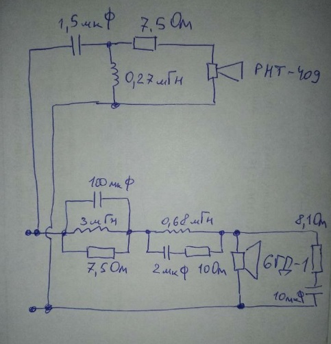

Не, не цепляюсь. Расстанусь, как только замену найду. Тут уже говорили в ветке - как проф. динамик, музыканты могут купить за хорошую для меня выручку. Даже - труднее будет с ящиками расстаться - по причине что покупать их никто не будет. А выкинуть - жалко. В своё время - продал без сожалений Beyma 12B100/R, когда уяснил, что пятнашка с тряпочным подвесом - меня больше привлекает по звуку.
Эта схема была совсем другая: https://ldsound.club/attachments/2-png.83228/ и она вполне понравилась.
Новая - меня пугает. Но собрать, попробовать, - думаю можно...
