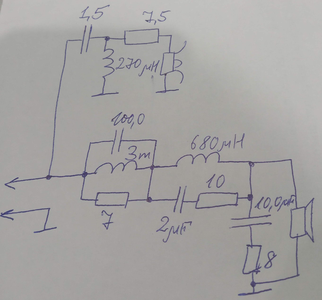

Вчера уже - остановились (да, нифига не остановились...) на том, чтобы пищалку - в одну плоскость с фланцем 6ГД-1 загнать... режектор немного изменить... частоту пищалки (раздел) снизить... потом - вариант был высказан - в этот коричневый щиток ещё и 5ГД-1 залепить... и вот теперь уже оказывается - надо басовые ящики с СЧ/ВЧ секциями пододвинуть на 80 см и послушать... А там - ещё на горизонте опен-бафл с коррекцией от ИМС. Понимаете - это невозможно так вот - всё и сразу.
Потому и не попробовал - уже раскурочено было.
Тут, чтобы не утонуть - приходится кое-как, наскоком, вывернуто - услышать, сделать какой-то вывод (весьма прикидочный) и переходить к следующему.
У меня же - тоже выдержки надолго не хватит. А время идёт. Закончится мой "музыкальный" сезон. Начнётся строительный. Надо чтобы хоть какой-то итог к тому моменту сформировался. ЗЯ свои - я слушал долго. У них особый бас. Я понимаю - что смогу получить (выдвинув на 80 см) - нечто среднее, между заведённой комнатой в углу - и отсутствием НЧ при расположении ящика в центре. Да - можно остановиться на таком варианте, как итог - но это ближе к итогу. А пока - столько интересного... и к тому же - не сегодня, завтра - возвращать надо будет 6ГД-1. А меня зацепило там что-то (не знаю что - но к данному моменту кажется, что связка 5ГД-1 и 6ГД-1).
Если на одном щите будут пара 6ГД-1 и 5ГД-1, то их нужно совместить герцах на 400, на удобной для обоих частоте. Иначе в случае слишком низкого стыка нужен фильтр с высокой крутизной среза, то есть активный, то есть головняк. А в случае высокой частоты стыка получим интерференцию двух шириков на СЧ и станцию Большой Головняк

На 4 кГц вылез шиш, завтра прикину, куда его деть. Стыка как такового нет, но пока не поставите Пишку заподлицо с панелью, нет смысла его сводить.
100 мкФ и 7 Ом в режектор.
Вот так понятнее! Отдать 4 кГц Пишке.
Николай, наколдуете?
Сергей Z, я не вижу проблемы раздобыть 6ГД-1. Проблема в другом - у меня нет уверенности что он мне нужен. Точнее даже - у меня есть сомнения что он мне нужен. Меня удивили какие-то нюансы звучания этого дина. Напомню - я имею пару 6ГД-2 в нормальном состоянии, но чем-то зацепил 6ГД-1. Пытаюсь разобраться чем. И если удастся разобраться - то дальше надо понять - можно ли это "что-то" нормально применить.

Как понимаю, теперь Петя спаяет этот фильтр. Послушает и отдаст 6ГД-1.
Потом вернёт ящики с Беймами по углам и успокоится. 100-герцовый шиш гордо упрется в потолок как символ силы.

Мне вот со стороны любопытно, к чему эта вся возня, если ничего не будет изменено? Будет ли биамп? Или тоже в топку? Какие мысли на сегодня? Что полезного дали эти изыскания?

Я Петра понимаю, это же такое счастье повозиться с измерилкой, пошуметь, послушать, даже если не получилось- есть опыт и мнение .
Вообще-то это тоже результат.
Только в этой комнате есть проблема, которая оказалась не до конца проблемой по мнению хозяина.
Я вспоминаю, когда у меня в комнате на Северном тоже был такой шиш на 100 Гц, очень хотелось его убрать. А Пете не хочется. Это удивительно.
