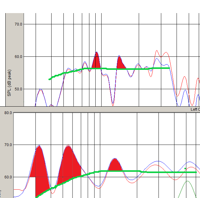

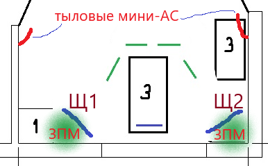

1.png - это с ОДНОГО МЕТРА. Ближе, чем будет слушаться. Я - за щиты. Потому что НЕ вижу, как Пётр вытащит колонки из углов, да просто их некуда вытягивать.
И напрашиваются тыловые мини-АС (теперь на высоте 1,5 метра), с уровнем -20дБ от основных
2.png - для конкретного вовлечения. Гарантия! Надо, чтобы их тембральная окраска была нейтральной, а ДН - широкой.

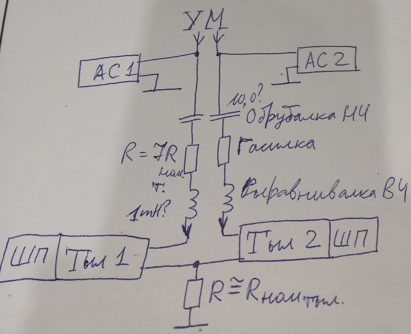

тыл.png - примерно так. С гасилкой 7*R я погорячился: мало что дотянет по отдаче к нынешним динамикам, будет (3...4)*R

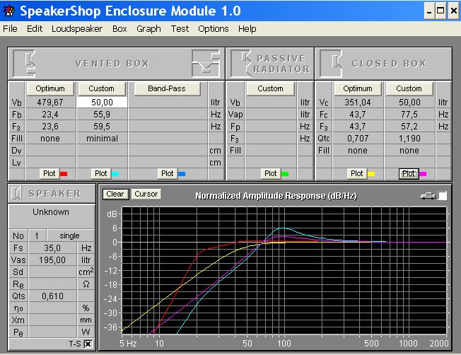

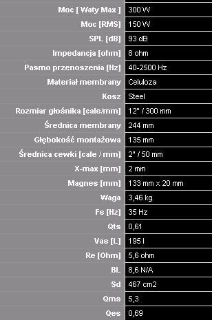

Николай! По поводу PS-12. Какой Вы всё-таки оптимист и верите в рекламные бумажки продавцов в стиле "мамой клянусь". Завидую.
Давно на разных сайтах, в том числе дует ё что-то там, были мычания и бодания вроде в течение года, пыжились свести этот динамик с 1623 (если лично Вам интересно, могу поискать). Кончилось ничем. Один человек сделал и честно (!!!!!!!!!) заявил что это не совсем то что он ожидал.
Сейчас ввёл в поиск и первая ссылка на Вегу.
Цитирую автора поста - это U.L.F. весьма известная и уважаемая личность в наших кругах.
А что нормальных динамиков уже не достать? Для чего делать акустику для дома на таком хламе? Неужели свой труд не жалко...
*Fs: 103 Гц, !!!!!!!!!!!!!!!!!!!!!!!!!!!!!!!!!!!!!!!!!!!!!!!!!!!
*Re: 5,6 Ом,
*Le(1кГц): мГн,
*BL: 8,6 Тл*м,
*Qts: 0,61,
*Qes: 5,30,
*Qms: 0,69,
*Vas: 195л,
*Mms: 40,8 г,
*Cms: 0,49 мм/Н,
Я не могу ни подтвердить, ни опровергнуть т. к. осторожно отказался от приобретения сего чуда.
Подобные фирмы грешат чудовищным враньём при заявке своих изделий, какие там 93 дБ, если только на пике кричалки в СЧ диапазоне.
Их надо проверить и... убедиться что зря купил, а поэтому держать истину в тайне, иначе никто не купит этот переходящий кубок.
Не хочу даром тратить время, хотя иногда комментарии читаешь как роман.
Чуть ниже мастердизайнер с возмущением опроверг многоопытного U.L.F.
выдав такое:
fs 28,9 Гц
Re 2.19 Ом - !!!!!!!!!!!!!!!!!!!!!!! комментарий мой
Le 0.026 mH
Bl 13.23 - !!!!!!!!!
Qts 0.28 - !!!!!!!!!!!!!!!!!!!!!!!!!!!!!
Qes 0.286
Qms 13.36
Vas 97л
Mms 125.9 г
Cms 0.24 мм/Н
Это по факту снятые с 4-х динамиков. Разбег у них примерно 2% относительно друг друга
При этом сам пишет, что делает колонки в ПЕРВЫЙ РАЗ (видно что измерения - в нулевой).
Поэтому я почему-то больше верю U.L.F. а не всяким там дизайнерам (хороший человек дизайнером себя не назовёт).
Поэтому я считаю, что НУЖНО купить эти PS-12. Мы узнаем о них всю (или почти всю) правду (или полуправду). И в дело вступит ещё одна неопределённость.
Справочным листкам второ- и третье- разрядных фирм верить нельзя, то есть абсолютно. Поэтому любой садомазохист-созидатель акустики обязан иметь свою "измериловку". Сделанная своими руками она будет стоить на уровне бюджетной пары иностранных динамиков.

Короче, достоверных данных этих динамиков нет.
Если добротность относительно низкая, а эквивалентный объем грубо 200 литров, то есть два варианта - ЗЯ и Щит (он же ОЯ для краткости).
На щите АКЗ и здесь относительно низкая добротность - зло.
В ЗЯ огромный Vas что дает шансы если Qts действительно 0,4 но в этом, вспоминая прения на сайте Сергея Сергеева, есть большущие сомнения.
К сожалению, даже при ящике размером с холодильник и резонансом 40 Гц, мы получим 60 Гц что для огромного ящика не имеет смысла, а если сделать ящик скажем 40 литров, нижняя частота станет неприличной.
Короче, тайна покрытая мраком. В своё время присматривался к этим динамикам, но не купил, отчасти от того что если не подойдут, то места займут много, тем более что хорошие басовые динамики уже есть.
Нужны все параметры достоверно измеренные. Цифрам начинающих измеряльщиков я не верю совсем. Здесь дело такое - может правильно, а может ошибаются. Расхлёбывать чужие ошибки не хочется.
На мой взгляд, это непростые динамики и чтобы их понять, надо немало поработать. На сайтах написаны тысячи (ну сотни тоже) мнений, а итога нет.
Классическая проблема: чтобы изучить что-то ненужное, надо прежде купить что-то ненужное. А всё от того, что настоящие параметры этих динамиков неизвестны.
При некоторой ловкости рук, можно выставить их в нужном свете - измерить в упор. Но вот что они покажут в ящиках на расстоянии и какого объёма - это вопрос. Есть немалое подозрение в том что они подойдут для жилой комнаты, а для зала - вполне возможно. Измерение же баса методом бесконечного усреднения мне не нравится - будут превалировать комната с отражениями, чем сам динамик. В умелых руках можно найти точку в комнате в которой картинка комнатных отражений "сложится" красиво, но это ловкость рук.

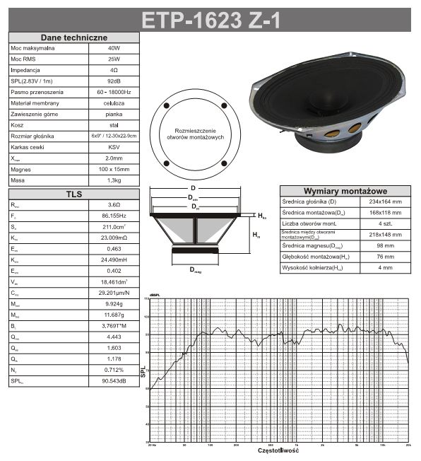

Откопал у себя кое-какие старые данные про PS-12
Ну и до кучи 1623
Прикладываю старый файл Excell с параметрами всех их динамиков.
Непосредственно нельзя, поэтому сжал в архив.
  • Альфард.zip
    226.6 KB · Просмотры: 62
6,966
7,212
254
Обращаю внимание что ход диффузора заявлен 2 мм что немного если требовать от PS-12 бас. Думаю, что менять 5ГД-1 или 6ГД-1РРЗ на PS, нецелесообразно. Прикинул по быстрому что получится если взять заявленные заводом параметры для оптимальных ящиков и для умеренного, почти как S90. Вот, судите сами.
Если взять 2 ящика объемом в 1000 литров порлучится красиво, но ход диффузора 2 мм всё испортит. В общем, непростой динамик, недаром у Сергея Сергеева его долго насиловали, но он не сдался.
28,303
13,621
Поклон вам за приведенные данные. Догадка про неудобный динамик подтвердилась. Fs 35 , Vas 200 , Qts 0,61 , выбор небогат. Или огромный ящик с ПАС , либо преогромный инвертор по Чебышеву или открытоящик с брачными танцами и резонанцами. Куда проект ни целуй, везде задница. .Но как, паразит, играет просто в руках. Может, принять его , как данность, на гвоздик прибить, " по совету ДРузей" ?
Сергей Z
14 Мар 2020
4,887
1,088
85
В Fs 35 Гц не верится. По твоим замерам было 42. У коллеги выше было 42 и 43 Гц. В ОЯ должно быть герц на пять ниже.
Поэтому жду в Н-фрейме 40 Гц. Как бы неплохо. Ещё можно коррекцию применить. Как на это среагирует комната увидим. Если что пойдёт не так - дрова на мусорку, динамики на Авито. Затраты - только интересно проведённое время.
