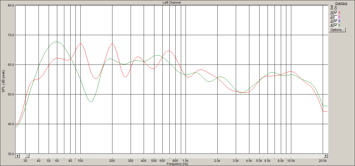

На метре от зеркала и я красавец.
Основная точка у стола - на расстоянии менее 2 метра. Пётр! а почему на торце стола не смотрите АЧХ?
При измерениях - динамик подключен к УНЧ на ИМС
О! А я смотрю: на 40 Гц -9дБ, ну никак не 0,4 добротность.
Подкинь пяток Ом , что будет с полкой. Боюсь, вылезет пузырь на 70 Герцах.
Опять 25, мы пробуем сейчас другую коррекцию. А убить отдачу на 4дБ - дело нехитрое.

Если рассматривать этот вариант (Бэйма на щите с коррекцией) - то только от отдельного, усилителя на ИМС. Не лампового...

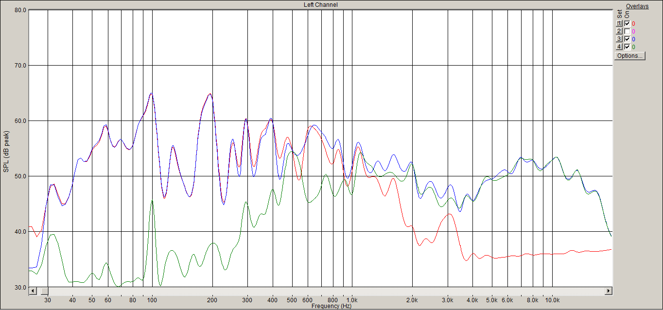

Пока измерила на ходу, подкинь к транзюку пяток Ом, чисто для меня, понять, в чем капкан.
Надо и это попробовать, и коррекцию АРО на 10дБ на частоте 40 Гц (а на 100 Гц - не больше +1дБ), и #1 - тоже попробовать. Последний вариант наиболее близок к тому, что нам требуется: 40 Гц поднимает значительно заметнее, чем 30 и чем 50. Все варианты выравнивают полку НЧ относительно СЧ, но по-разному.

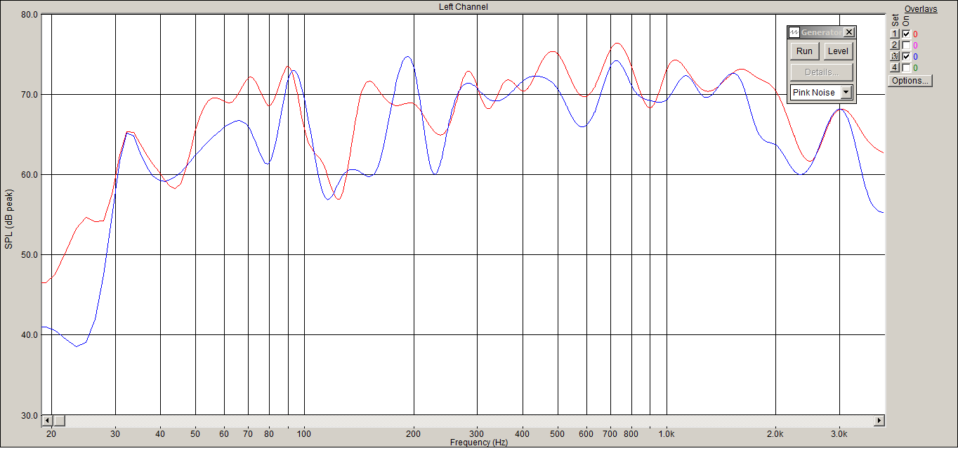

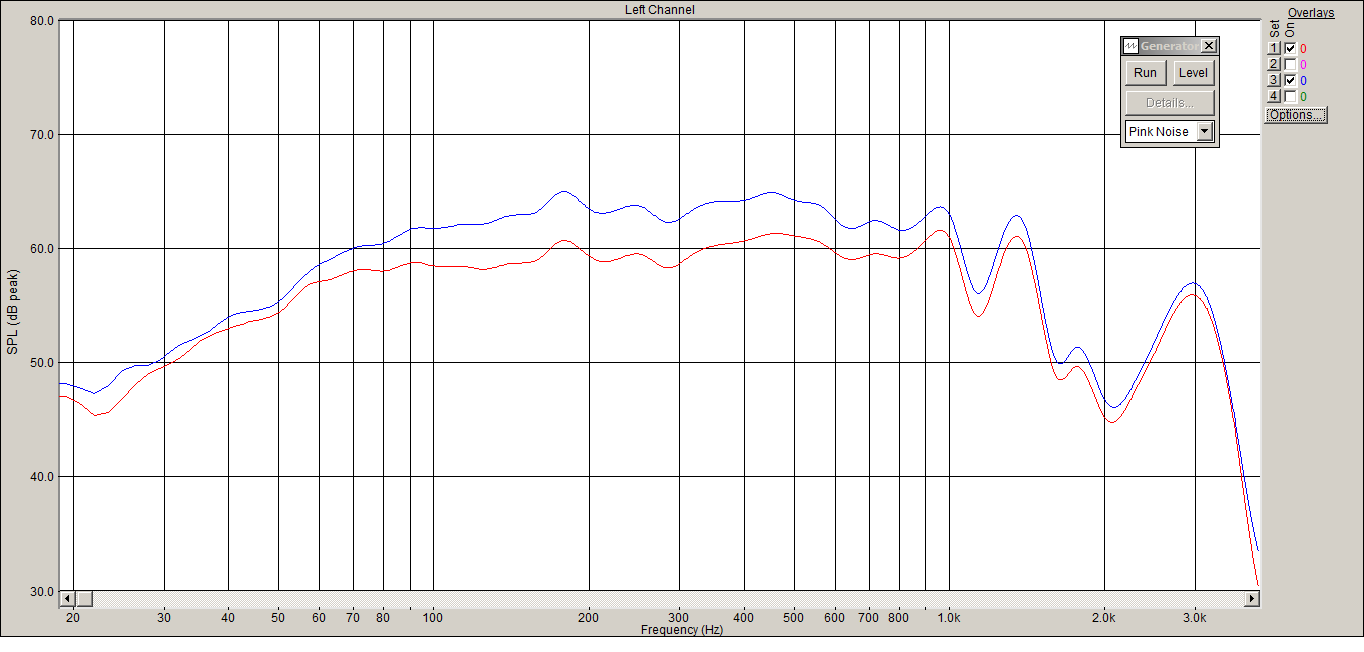

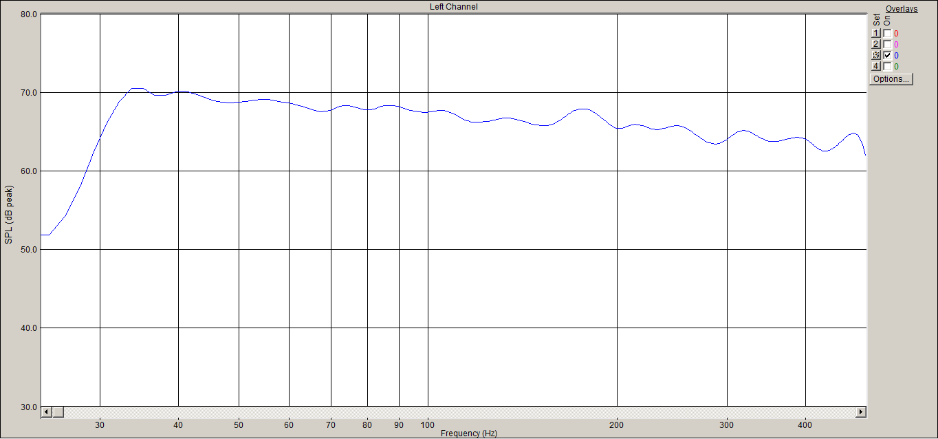

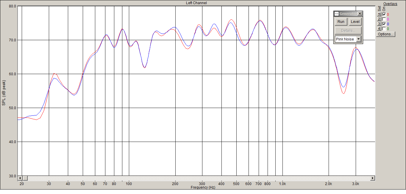

Меняется только подкидывание дополнительного сопротивления 5,1 Ом.
Свип-тон, у самого динамика:
микрофон 80 см по оси динамика, розовый шум:
26,417
12,302
И смотри, у тебя басовая полка с резистором съехала вниз по минус три - от 80 Гц до 55 Гц, на глаз, бугор превратился в НЧ полку.
На частоте резонанса -1дБ; на частоте 80 Гц -2,5дБ, на частоте эл-мех. резонанса 200 Гц -4,5дБ. В среднем, потеряно 4дБ громкости безвозвратно, и даже самые НЧ просели на 1дБ. Мало толку от резистора.
Повторяю вопрос: можете ли Вы слушать постоянно с включенным АРО?
40 Гц так не добыть, не то оформление. Или - пробуйте 5 Ом + +6дБ АРО одновременно, как комбинация. ИМС будет счастлива работать на повышенную нагрузку.

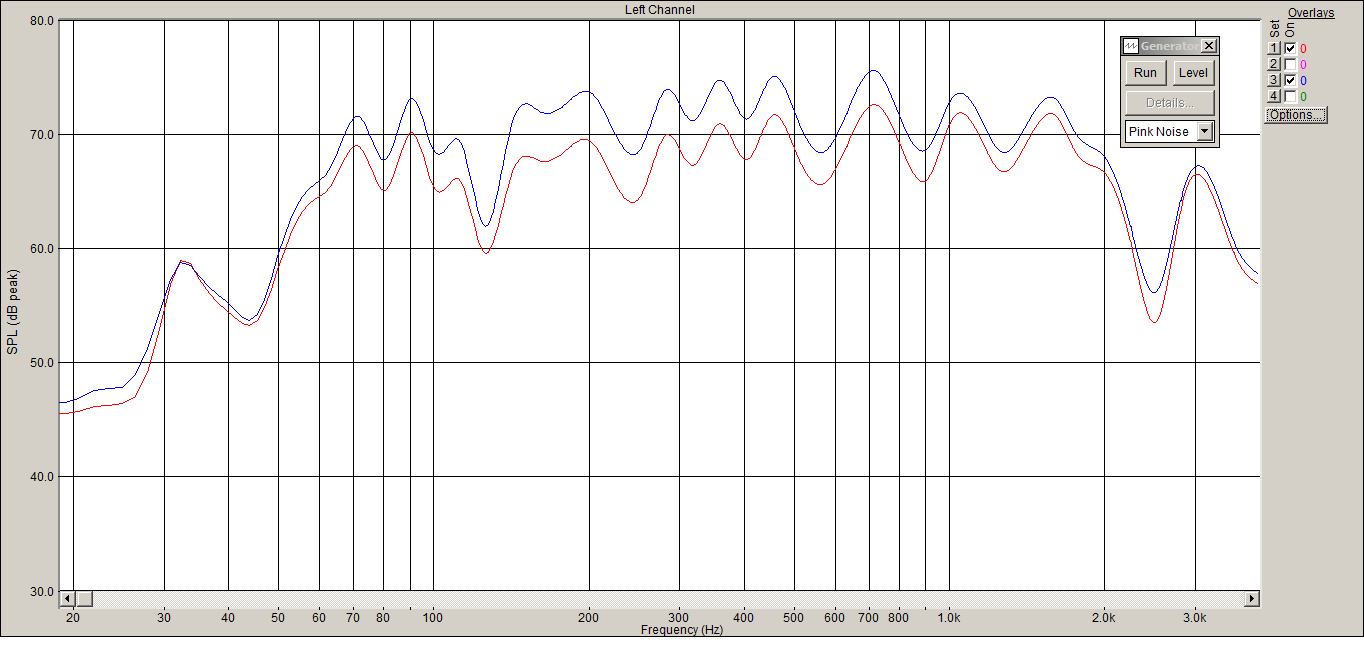

Мой микрофон это не фиксирует. Заложил щель снизу книгами

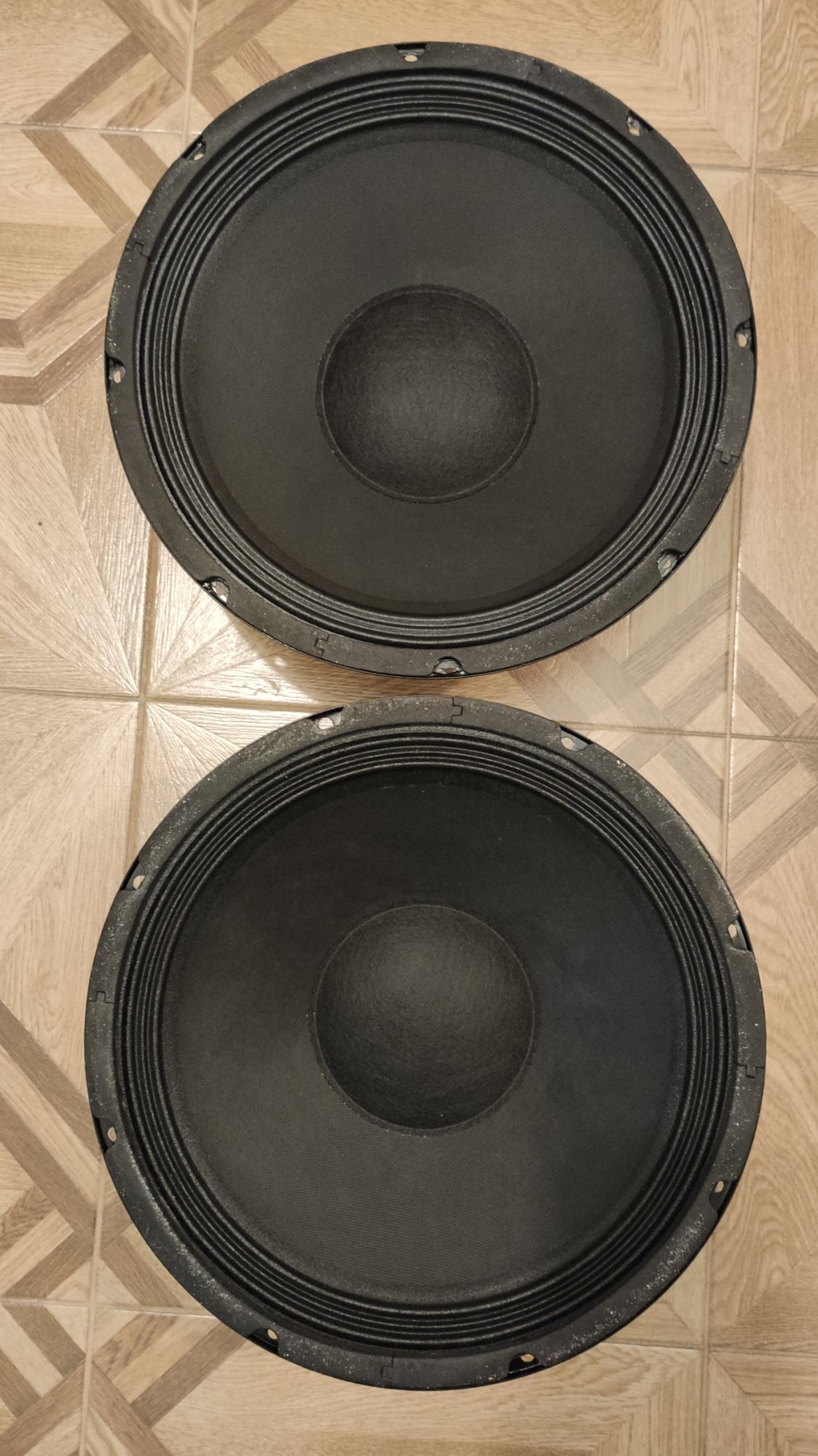

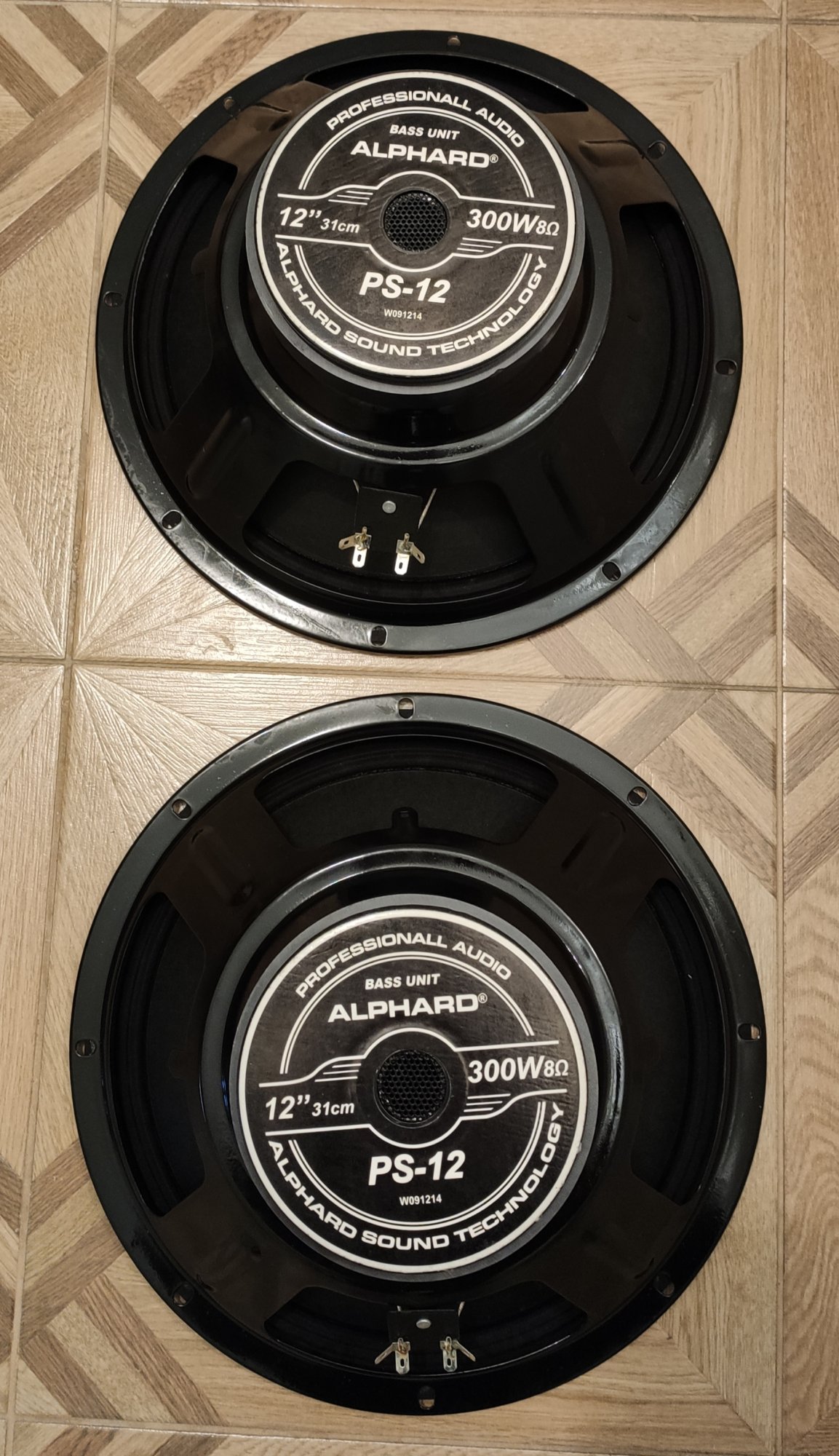

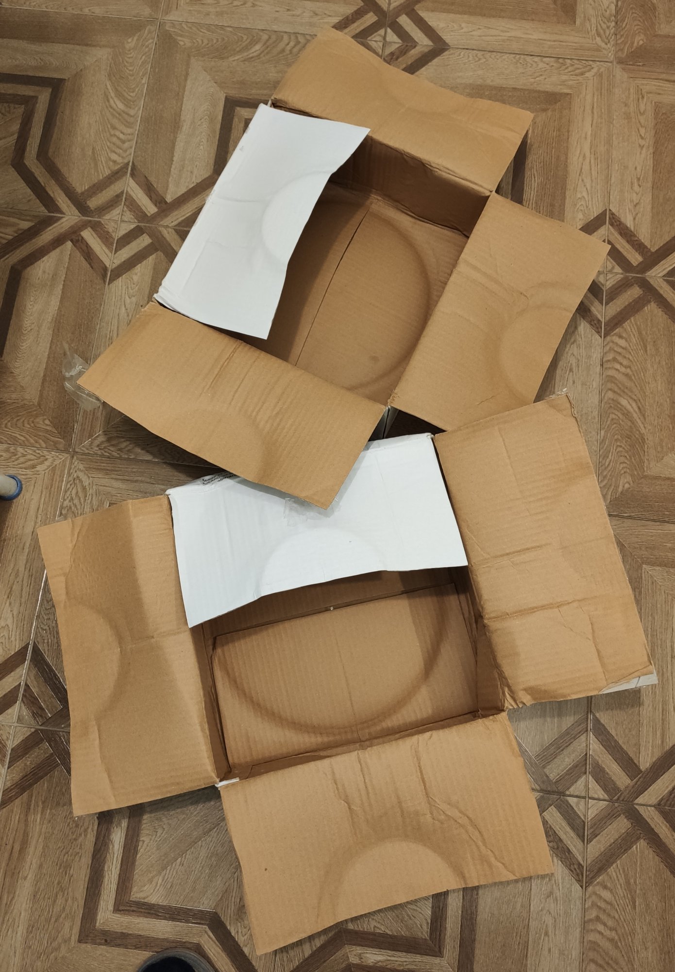

Мне тоже пришли игрушки - PS-12.
Пришли в мятых коробках:
Но сами динамики вроде живые. Выглядят хорошо:
Колпаки тканевые, симпатичные:
Пока полежат. Поиграю позже.

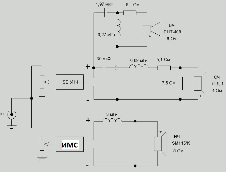

Подвалить полку вправо катухой на пару мГн и бас в норме.
ФНЧ по входу ИМС... Номиналы обкатаны. Никаких катух.
Не могу. Гости приходят - подключают свои телефоны
Так АРО на это время отключать можно. Я имею в виду: источник сигнала у Вас - ПК, АРО может быть включен постоянно для Вашей системы?

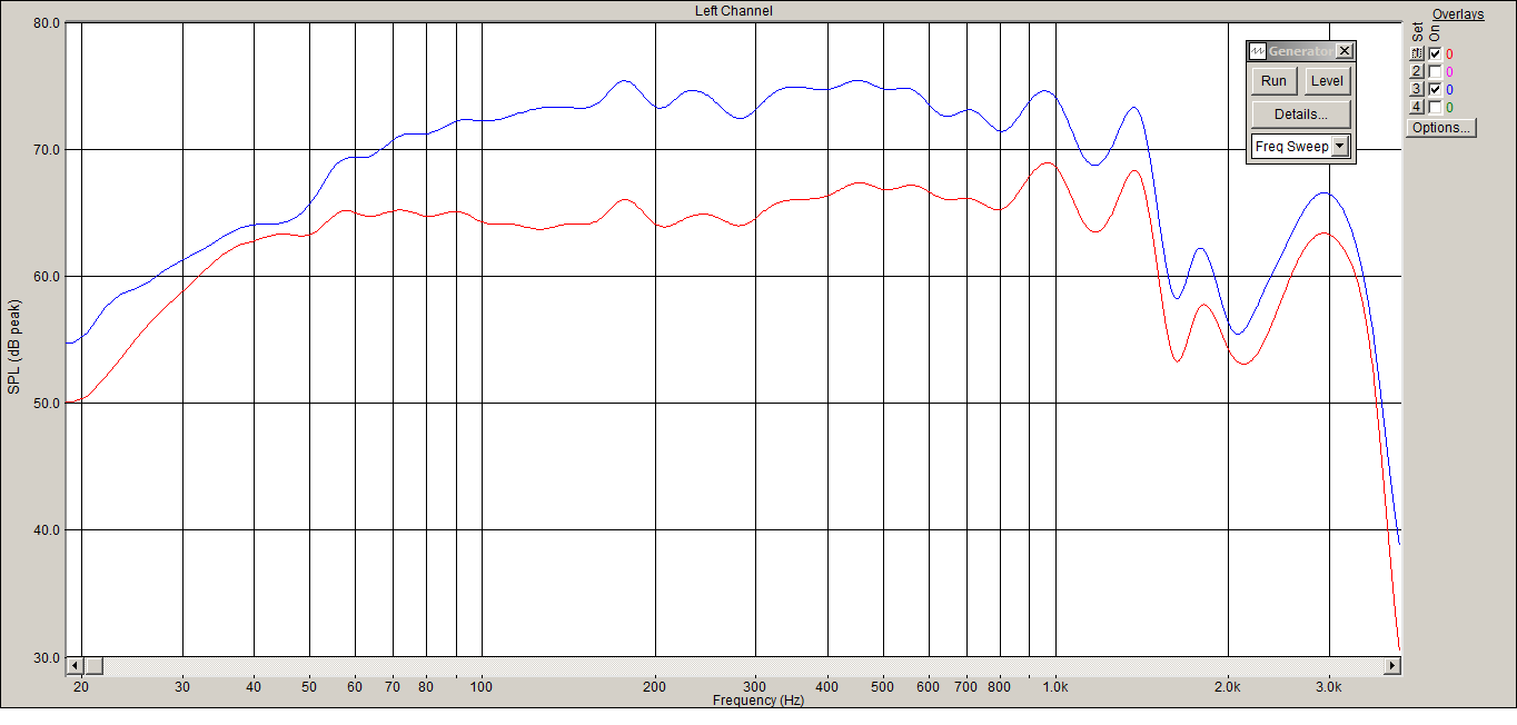

Замерил свип-тоном у динамика, с дополнительным сопротивлением 15 Ом и без него:
Как книжка пишет, единица добротность. Тот же 6ГД-1, только ровный ))) Нет, 0,9
Теперь полюбуйтесь, что щит оставит. С метра и на торце стола, плиз!

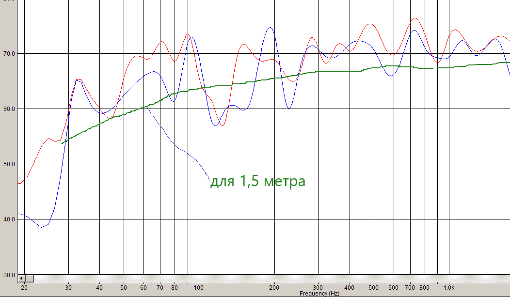

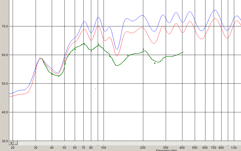

Красивая картина, осталось подвалить катухой торчок выше 300-400 до уровня полки. дальше средник включится.
Не катухой, а - готовой платкой на входе ИМС. Той, что стояла на входе РР и фон ловила.
Зона НЧ сильно напоминает таковую у 6ГД-1, но тут сильнее 32 Гц. Не забываем, что с 1,5 метра для посмотреть прямую волну уже надо проводить коррекцию на отражения от комнаты. Прикол в том, что ЗЯ излучает СЧ только в полуплоскость, а щит - в плоскость, соответственно, диффузных отражений в комнате гуляет больше = гасить СЧ от щита придётся сильнее. Вот примерно уровень прямой волны с 1,5 метра (зелёная кривая). То же самое, что вблизи динамика, но без 15 Ом (синяя кривая на нижнем рисунке)!
Таким образом, коррекция НЧ требуется. Можно будет развернуть полку НЧ прямой волны более плавным, но с более низкой частоты завалом СЧ, ведь у нас будет коррекция по входу: мы не лимитированы катушками и конденсаторами, нет побочных эффектов: провалов импеданса и накачки 80 Гц.
Есть и ограничение: 32 Гц - самый долгоиграющий гул в этой комнате - не должны снова дать по ушам.

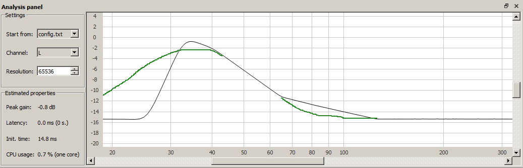

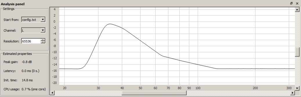

- в плеере APO такие настройки (действуют на весь выходящий с компа сигнал):
схема подключения такая:
Фильмец по звуку - прошёл на ура. Один канал.
После фильма прослушал несколько песен при этих же настройках. Впечатления - положительные. Дальнобойность улётная (по оси). Углы - не гудят. Бас есть.
Каков критерий настройки эквалайзера (корректора) на басу?

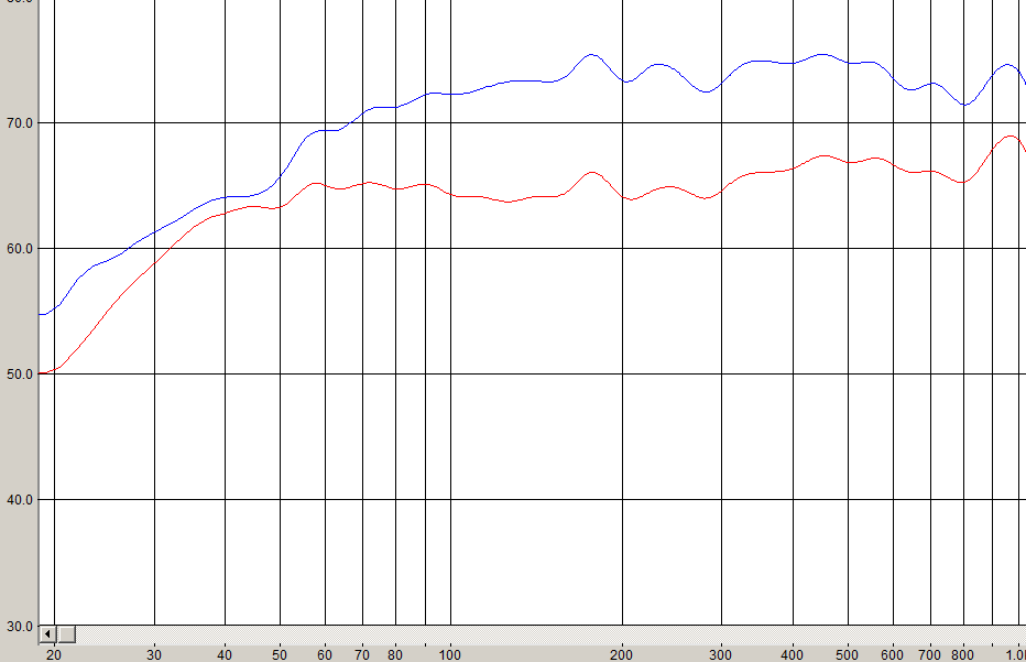

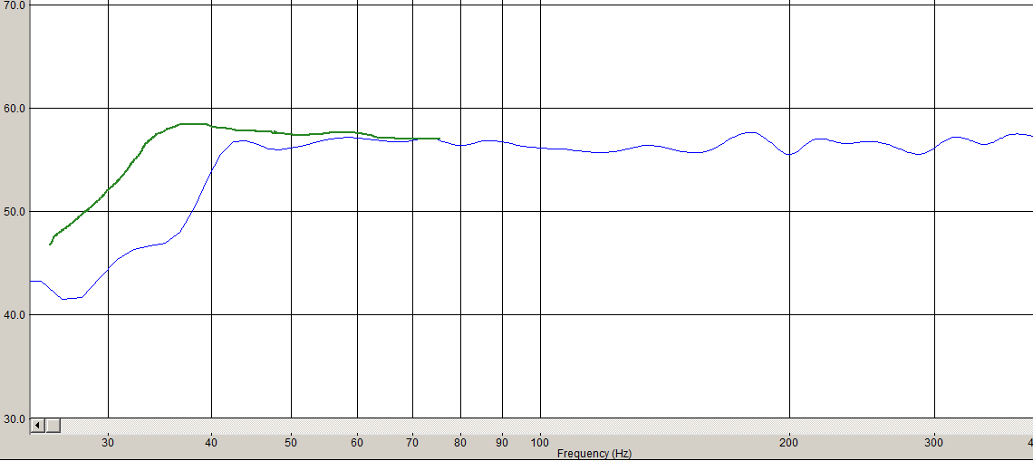

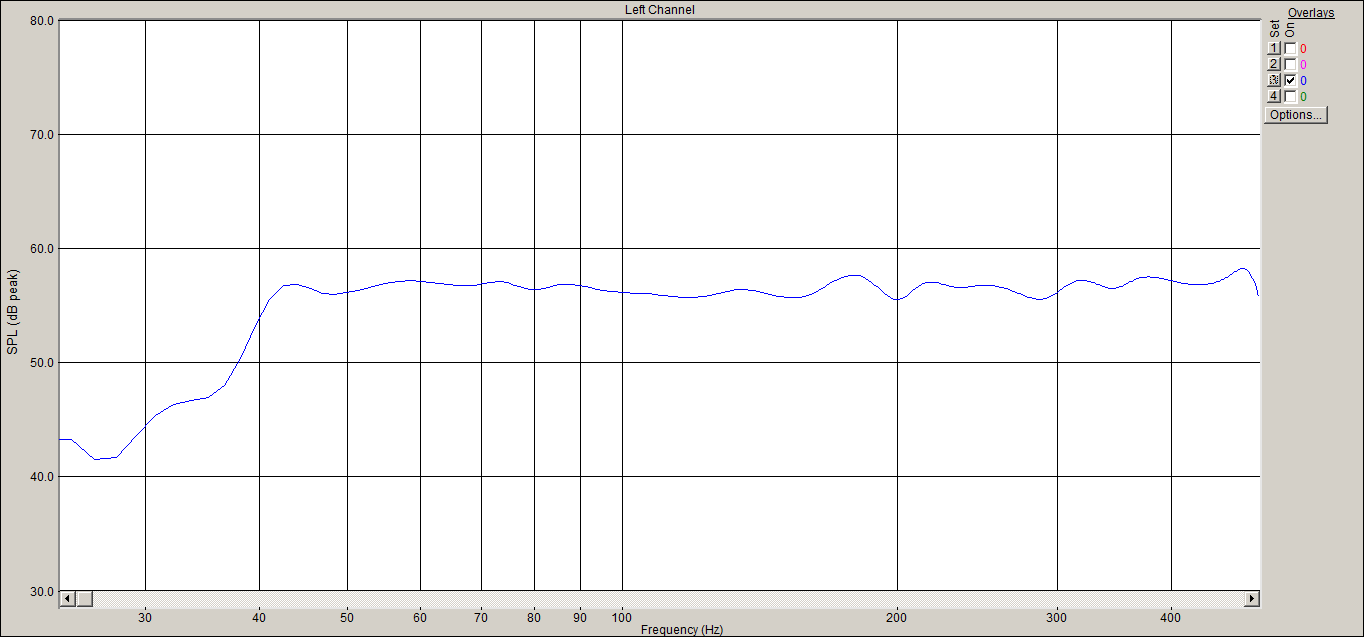

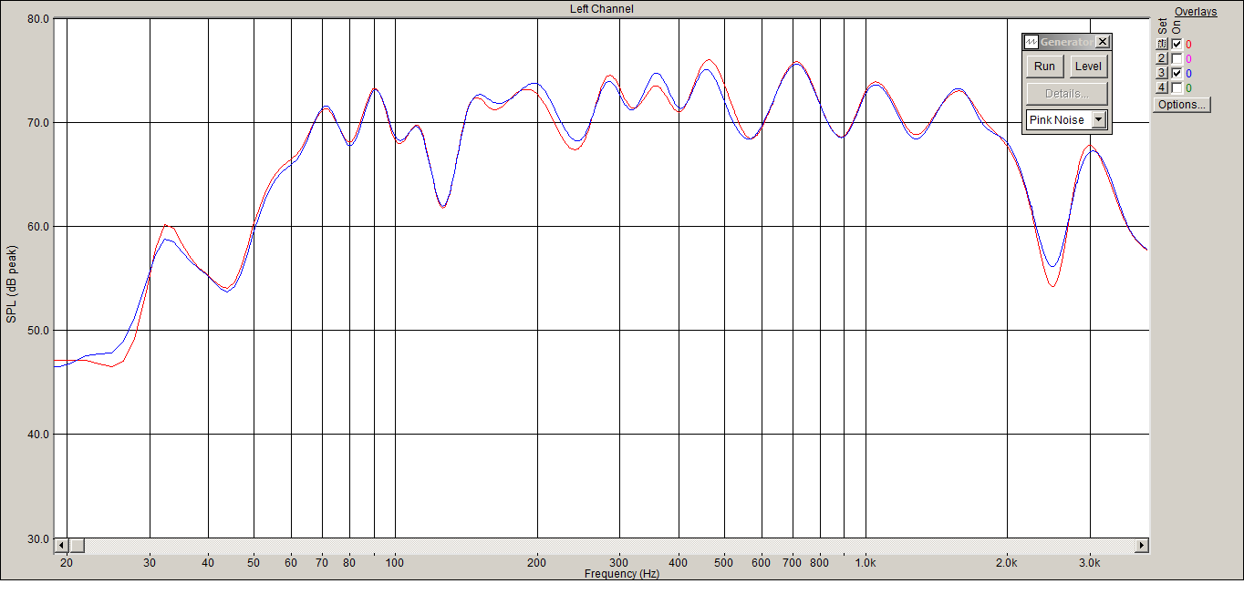

Настроил в эквалайзере такую настройку:
Сам этот эквалайзер - на стационарном компе. С этого стационарного компа - подавал через УНЧ на динамик свип-тон от 20 Гц до 500 Гц.
А на ноутбуке - запустил Спектралаб и через микрофон, вплотную к динамику снимал АЧХ. Вот такую АЧХ зафиксировал микрофон:
Где предел? Каков критерий? И как измерять результат?

При выставленном чуть выше эквалайзером - полка почти от 40 Гц в упор динамику - заснял пару АЧХ (подключал и отключал SE УНЧ с СЧ/ВЧ.
Три метра от АС, на уровне ушей стоя:
уровень ушей сидящего человека в торце стола (2 м от АС):
То же самое, но со сглаживанием 1/3 октавы:
красным - сидя, 2 м
зелёным - стоя, 3 м
Если бы так да без эквалайзера...
smile_29
1. подъём - минимально возможный.
2. крутизна ската/скатов - минимальная.
3. 40 Гц слышно хорошо, а 32 не гудят во всех точках, где Вы реально слушаете. В самых углах - до лампочки.
Если я вплотную к динамику выстрою по микрофону нужную АЧХ - это будет корректно?
Это Вы скорректируете динамик без учёта влияния щита на расстоянии, как референсная/промежуточная точка годится.
Или надо как-то регулировать (контролировать) величину коррекции по микрофону на расстоянии 3 метра? Как правильно?
Я бы настраивал на точку "у торца стола". во всех точках мы не получим однозначного оптимума.
Не мучьте домашних свип-тоном. )) Однако, 21-й век почувствовался. Исходя из озвученных критериев, БЕЗ учёта влияния щита на расстоянии, я бы стремился вблизи получить что-то типа

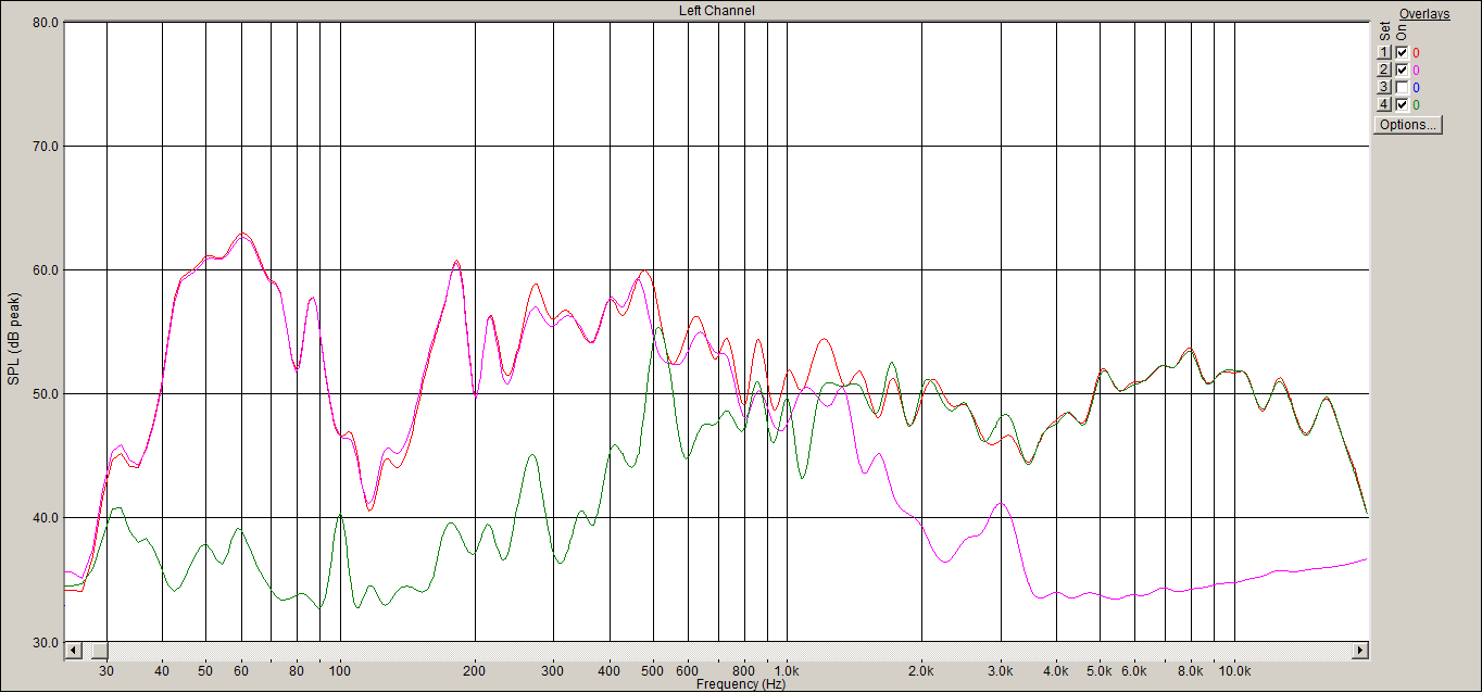

красным - сидя, 2 м
зелёным - стоя, 3 м
Жёстко хата набросала кривулин на мидбасе, ну да ничего. Вторая АС разбавит и усреднит и НЧ, и мидбас.
Что уже видно:
- 30 Гц зря не добавили, круто срезав ниже 40 Гц.
- катушка 3мГн не справилась с заданием: НЧ полоса работает до 1,5 кГц, на участке 400...700 Гц - перебор от НЧ полосы.
- уровень полки НЧ завышен.
- уровень на СЧ-ВЧ стыке таки слабый.
Кстати, раз есть АРО, посадите 100 Гц на половину высоты горба. Чем меньше добротности пиков, тем лучше, напоминание.
Нижнего стыка нет и не будет, пока НЧ динамик торчит на 30 см впереди. СЧ/ВЧ блок стОит наклонить немного вниз, Вам не кажется?

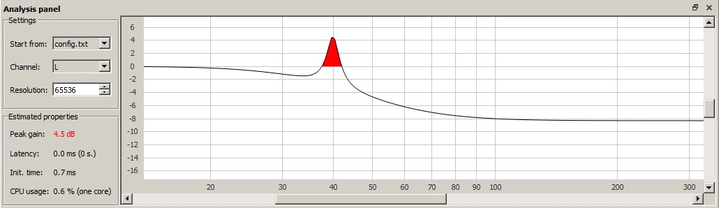

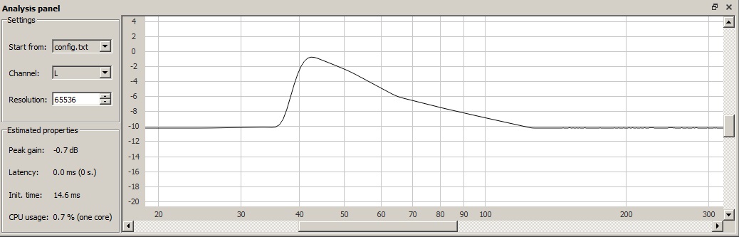

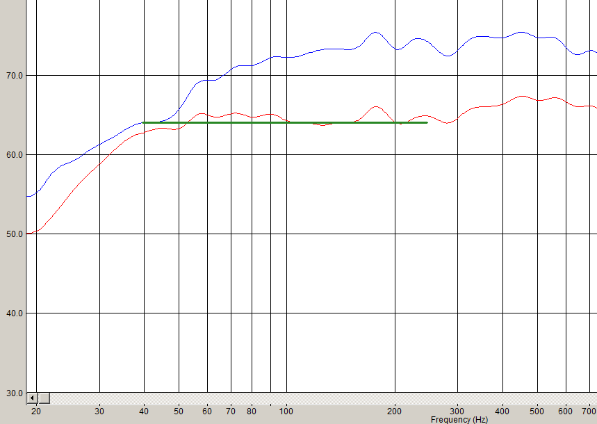

Настройка в эквалайзере такая:
Микрофон вплотную при этом фиксирует:
пошло - с завалом вправо. Видимо, когда раньше такое снимал - катушка 3 мГн ещё не была подключена. Похоже - это влияние катушки

Спрашиваю ещё раз: Вы можете на постоянной основе использовать АРО для своей системы, или всё будем делать без АРО?
Попробуйте
2.png - более плавно. 100 Гц не поднимайте.
В углу - только щит, иначе будет гул 32 (30?) Гц, да и 60 подтянется на погудеть. Картину двугорбого верблюда в боевой раскраске напоминайте себе сами.
Я понимаю, что в APO можно что угодно наворотить.
Сейчас - хотелось бы - пусть не так круто по АЧХ, но с относительно простой схемой фильтрации (корректора) - чего можно получить. Думаю - меня мог бы устроить некий промежуточный вариант. Но без APO.
Надежда на Вас, Николай. На Вашу подсказку.
6,224
4,658
187
50
Надеюсь, Николай подскажет решение... я так понимаю - пассивными элементами можно делать 6 дБ коррекции.
Можно и больше чем 6дБ/октаву, два последовательных ФНЧ на RC и полка в конце. Но все переходы у пассивных RC-фильтров (кроме двойного Т-моста))) сильно плавные, что, с одной стороны, хорошо (никаких призвуков в принципе, добротность ниже 0,5), а с другой - накладывает ограничения на уровень поднятия 40 Гц, ибо, потянет всё, что вокруг, вверх посильнее, чем АРО. Завтра смогу пошаманить, надеюсь.
Ну и пассивные цепи на входе посадят сигнал раза в 4...6. Хватит чуйки у ИМС?
Можно комбинировать методы. Например, 5 Ом последовательно + пассивные цепи на входе ИМС.
Возможно, пассивными цепями не удастся поднять 40 Гц так, как хочется, а 30 уже загудят. Надо пробовать. На ОУ перед мощной ИМС или с ОУ в качестве гиратора в цепи ООС мощной ИМС возможности намного шире.
Какое входное сопротивление у ИМС? У неё включение не инвертирующее?
