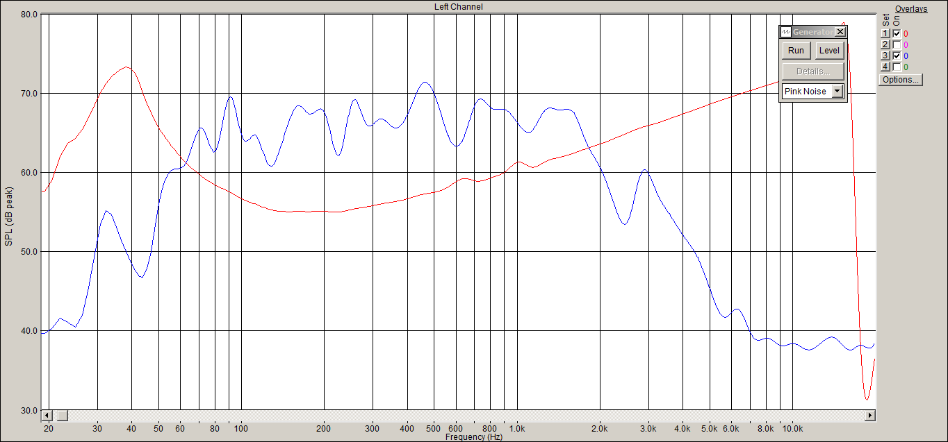

Я, наверное, заканчиваю с 6ГД-1.
Может, повторюсь. Извиняюсь. Началось с того - что мне дали на послушать 6ГД-1 в 2018. Тогда я: подключил этот дин в щите (1000х1200 мм) на всю полосу в одном канале, а во втором канале - стоял 5ГД-1 на всю полосу (в щитке примерно 600х600 мм). Перегородок тогде ещё не было у меня в комнате, комната была в плане 5х6 м, оба щита - были примерно посередине стены 6 м. В таком варианте прослушки - я услышал хороший бас в комнате, а также разборчивую и впечатлительную середину.
Когда, поднялся вопрос о замене моих 15" в ЗЯ (недавно) - я решил снова попробовать послушать 6ГД-1. Достал динамик. Снова - сказал о том, что в щите, он один на всю полосу - даёт хороший интересный для меня бас. Встал вопрос - как это применить (его бас) в реальной АС. Александр Бокарёв - сразу высказался, что это ШП и пристыковать его в АС в качестве НЧ - не удастся. Но мы с Николаем (спасибо ему) пробовали. От варианта биампа с 6ГД-1 для обрезки НЧ динамика - отказался я. Вариант последовательных фильтров с режектором, где АЧХ более-менее приобретала вид - меня не устроил (звук "протух"). Попытки "обвалить" 6ГД-1 просто катушкой - приводили к тому, что по АЧХ - басовик играл практически на уровне СЧ. Да и результат - подвопросный по звучанию.
В какой-то момент до меня дошла мысль А.Б. - что незачем динамик, который в принципе работает в СЧ диапазоне - комплектовать в качестве НЧ в трёхполоску. Если динамик и сам воспроизводит и бас и СЧ - то он в двухполоску. Нашлась схема от А. Шалина - двухполоски с подобным динамиком 6ГД-1. Николай помог мне пристыковать PHT-409. Должен отметить - что такая двухполоска действительно звучит хорошо. И на басу в том числе. Но рок-музыка в таком варианте... не достаточно масштабности.
В итоге, сейчас, суммируя накопленные впечатления - если выбирать из старого варианта (ЗЯ в углах) или что-то, что получалось с 6ГД-1... я выбираю старый вариант.
Вчера, собрал схему, по которой 6ГД-1 был НЧ как наиболее приемлемый вариант по звучанию в трёхполоску:
2,1 Ома - удалил в процессе замеров, т.к. посчитал, что СЧ/ВЧ не дотягивают до уровня басовика.
Собрал - для того чтобы посмотреть, что покажет АЧХ при близком расположении всех трёх динамиков на щите. Расстояние до микрофона - 1 м по оси динамиков:
Ранее - уже была опробована подобная схема, но СЧ/ВЧ щиток был разнесён с басовиком примерно на 1 м. И расположен СЧ/ВЧ щиток был наверху. Так вот, когда СЧ/ВЧ щиток был на уровне ушей по высоте - тот вариант по звучанию был лучше, чем сейчас, когда СЧ и ВЧ внизу, в районе НЧ.
Выкладываю - в рассчёте что вдруг ещё какие-то рекомендации появятся.
Мне, например - удивительно, почему АЧХ СЧ повторяет провалы в районе 100-200 Гц, как у НЧ. Может - совпадение. А может - что-то значит.
Если же никаких приемлемых для меня рекомендаций по упражнениям с 6ГД-1 больше нет - готов вернуть обратно 6ГД-1 хозяину и закрыть эту попытку. Хозяин, кстати, уже интересовался.
Вариант 15" ЗЯ в углу, несмотря на выявленную "расчёску" на АЧХ в низкочастотной области - нравится мне больше. В первую очередь - за "звук вокруг" и во вторую - как более подходящее для рок-музыки. Из минусов по сравнению с 6ГД-1: бас не такой быстрый и чёткий, и гул - на частотах ниже 50 Гц. Такие пока что выводы, самому для себя.

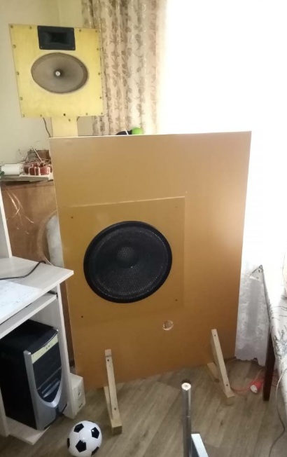

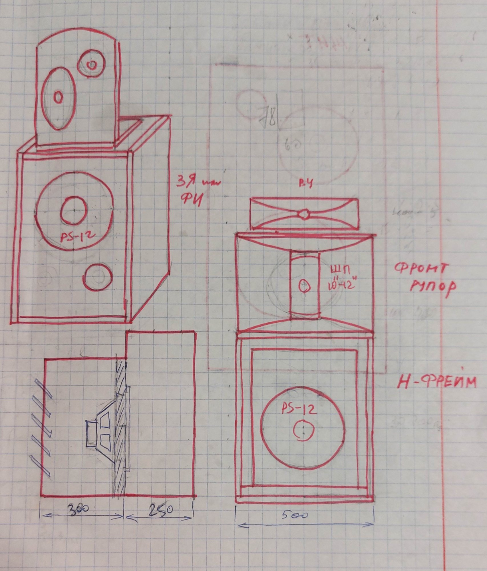

В Н-фрейме слушать, если есть пространство в комнате, когда при прослушке, можно выдвинуть акустику, чтоб от стены было пространство около метра. После можно Н-фрейм подвинуть на место постоянной дислокации.
Тут как то думал сделать оформление с Н-фреймом по мотивам Борис Борисовича, но пока только на бумаге.

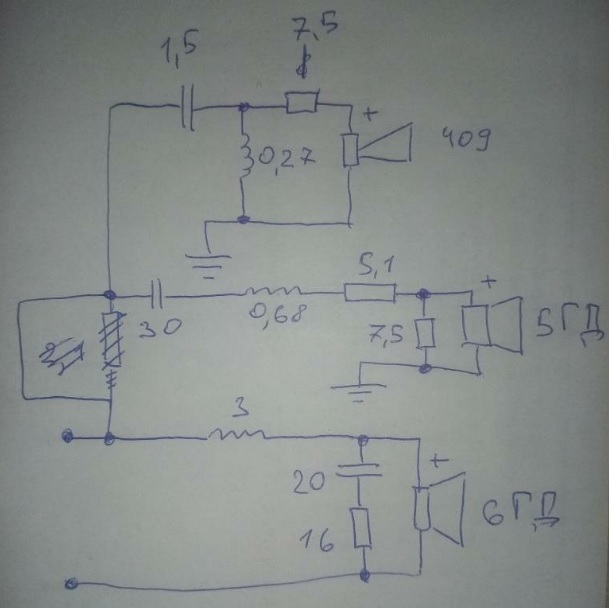

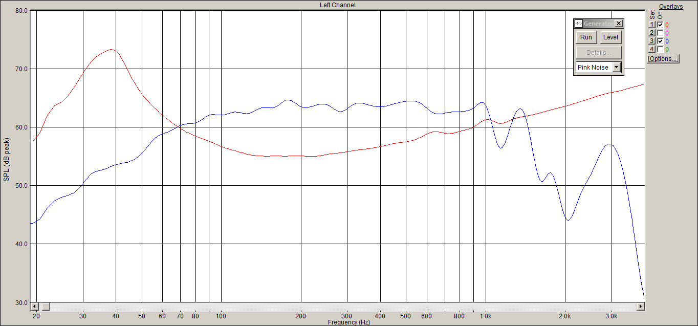

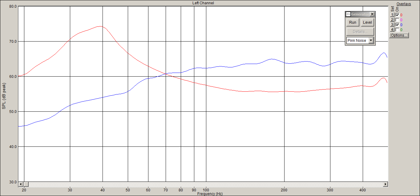

Смотри, перепад уровней 300Гц и 30 Гц. 10 дБ. Басы маскированы мычалкой на 200-300.

А где пик АЧХ 500 Гц от СЧ динамика?
Это резонансы комнаты. Динамики рядом в том же оформлении, влияние комнаты - одинаково.

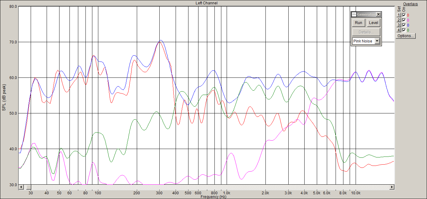

Мог бы ткнуть микрофоном в упор, что там творится в самом низу у динамика, а потом уже смотреть на дистанции, какую трагедию привносит комната. Заодно увидишь расстояние. на котором колонка переигрывает по степени невмешательства в звук комнатную отраженку.
Самое неприятное- разгадывать отдельные кадры, снятые непойми как, хотя с последующими комментариями. Видел бы со стороны, что и как делается, может, сразу замахал бы руками и заорал, какого ... ты это делаешь, то есть, зачем.
Ежели забыл, так трехполоска складывается постепенно, подключением каждого излучателя в своей полосе. и последовательно наблюдаем, что творится на скате одного, на подъеме другого, на стыке обоих вместе . И так далее. до победы.
Задумано симпатично.
Мне надо проще и только для баса. Поэтому собираюсь поизголяться по полной. Будут варианты с направлением динамика во все стороны, в том числе в пол и в вверх. Мне нужна узкая полоса басовой поддержки к имеющимся "столбиковым" АС. Работать им, думаю, до 100 Гц от отдельного "покемона" с регулировкой выходного сопротивления и фильтром на входе.
Не обязательно изголяться заранее. Неплохо увидеть то, что имеешь с гуся в точке прослушки и в треугольнике между колонками. Потом можно и поизгаляться.
Ты прав, аксакал. Только продумать варианты надо заранее, прежде чем дрова пилить. Пилить я их буду работе во время одного из дежурств. Надо загототовить сразу всё, а дома скрутить саморезами и герметизировать. Песня не быстрая, но интересная.
Вопрос с направлением динамиков вверх и вниз меня интересует особо. Как в таком случае реагирует комната? Сильнее чем при нормальном направлении динамика на слушателя или наоборот стояки могут быть не столь явно выражены?

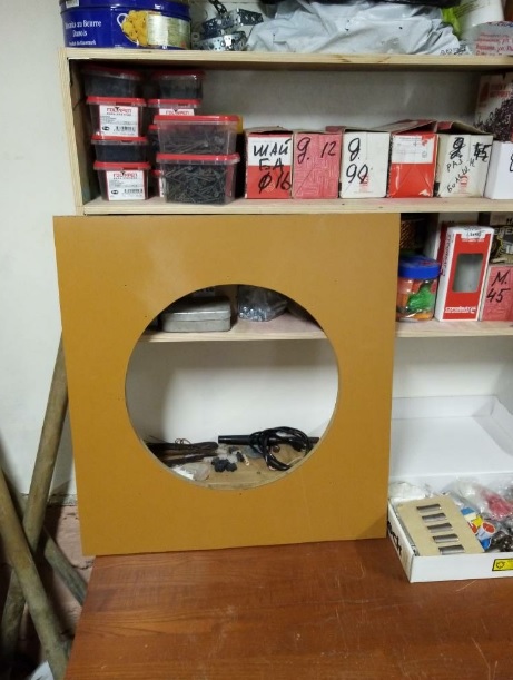

Нашёл старую заготовку под 15" динамик
В голове кручу идею, как её понял.
Мой низкодобротный 15" басовик устанавливается в щит (пока - имющийся 1х1,2 м через проставку на фото). Берётся отдельный УНЧ на ИМС для басовика (биамп получается). И на входе этого УНЧ на ИМС делается коррекция - то есть, сигнал на низких частотах увеличивается - пропорционально уменьшению отдачи басовика.
Уже увидел информацию, что на Алиэкспрессе продаются подобные платки-корректировки, типа "корректор Линквица".
Я уже пытался ранее корректировать НЧ с отдельной ИМС на бас. Результаты не впечатлили. Но оформление динамика тогда было - ЗЯ.
Сейчас - я выдвинул сам себе гипотезу, что звучание в ЗЯ и щите - может сильно отличаться на басу.
Поэтому - если я правильно понял идею (выдвигалось здесь ранее). Что я могу попробовать применить имеющийся 15" в щите с коррекцией для баса. То - прошу подсказать, как правильнее это попробовать.

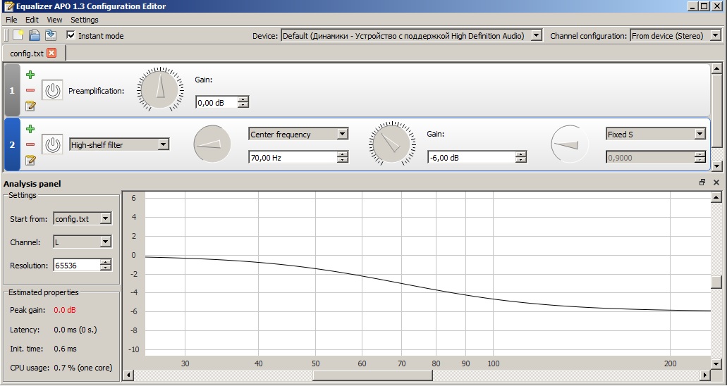

Линквиц не сработает. Он сделан под колонку ровную полкой НЧ, спадающую отдачей ниже резонанса. И задача корректора поддать ток в катушку ниже резонанса, на некой частоте с нужным уровнем, при этом низ протянется ниже, выброс на срезе присядет.
А тут получится сплошной "Завал Завалыч , низ от 200, кого басом назовем? "

Прикрутил динамик к щиту
Поставил разрешение до 500 Гц в Спектралабе и заснял свип-тоном АЧХ в упор к динамику а также импеданс, с помощью доп. резистора 220 Ом:
То же, при разрешении до 4000 Гц:
АЧХ на розовом шуме, микрофон 1 м по оси динамика:
26,417
12,312
в упор к динамику на резонансе 42 герца имеем спад относительно полки паспортные минус 12 дБ
На метре спад уже под 15-18 дБ. Басовая полка от 70-80 герц. 40 герцами не пахнет.
Еще- у тебя щит приподнят над полом, щель внизу. " басы, прощайте. "
Сдвинутый к краю щита динамик- это фишка для средних частот, но никак не для низов. Центр НЧ щита обязан быть со всех сторон равноудаленный от краев.
То, что на метре полка выровнялась - это краевой эффект , баффл-степ так называемый. Там выброс , подтянувший полку, но вместе с тем обрушился плавный спад , сменился на крутой. А крутой спад уже не лечится всякими подтяжками по Линквицу.
Смотрим АЧХ на метре, шум. Там на 42 герцах спад минус 10 дБ, можно на этой частоте сделать выброс +10 дБ корректирующим предом, ачх может подровняться.

Вспомнились мои двойные щиты.
Бейма явно не сюда. Фанерку жалко.

Ближайшее что нашёл в эквалайзере, выглядит так:
пытался сделать 6 дБ на нужном мне диапазоне частот.
Но я правильно понимаю, что такая коррекция роли не сыграет?
26,417
12,312
Наплюй и забудь. там все трагичнее и суровее.
Простите, и где заявленных 29 Гц резонанса? Бэйма задубейма, теперь у неё не 0.25, а 0.33 добротность, без 2 Ом выходного сопротивления усилителя.
Ну вот, пожалуйста. Без коррекции, без ФНЧ, со щелью от пола, не в самом углу, не по центру щита, с добротностью всего 0,4 (учитывая 2 Ома Rвых) получили полосу от 55 Гц. Да будет она басить! Она же не на палке посреди комнаты (С).
Добавка при убирании щели снизу = 3дБ #2
Нет, не обязан! Разница меньше 1дБ, там же.
Вы не спрашивайте, а включайте и слушайте. Надо круче и до +10дБ на 40 Гц, но сам принцип - поймёте.
Ни разу. Как раз к удивлению намного лучше ожидаемого. И имейте в виду: это звучание без фильтра. И со щелью от пола, что Вам не подходит!
А разве Вы не можете слушать постоянно с АРО?
