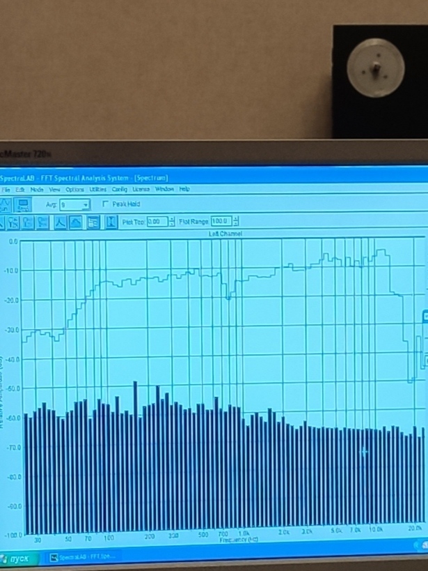

Сместил микрофон ближе к оси, дырка на 8000 ушла. Посмотреть вложение 2883
Вот те и ширик. По оси всё, чуть в сторону - ухабы.
шоб на картинке не оставался черный шумовой забор, нажать вверху View и там clear all views, фигня исчезнет, а ачх останется

Попробовал вчера края щитка согнуть - АЧХ тоже согнулась. Так с ШП можно долго играться...
За подсказку про забор спасибо.

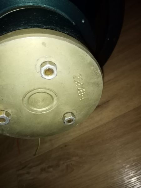

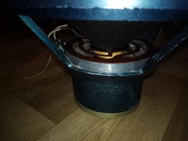

Здравствуйте.
Вчера получил авторские динамики, которые ждал и сильно надеялся на чудо.
Померил резонансную частоту и стало ясно, что в качестве басовиков в трёхполоску такие динамики мне не подойдут.
Но изделие внушительное. Большой магнит. Музыку немного послушал. В чём-то увлекательно.
На данный момент - связался с мастером, который их изготовил. Он предложил мне собрать другой вариант динамиков, с более низкой резонансной частотой. Я с радостью воспринял эту идею. Гораздо приятнее вновь надеяться на чудо, чем думать - что же теперь делать с имеющимися.
ДимБол
14 Янв 2020

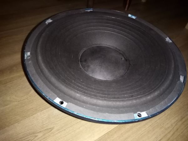

Здравствуйте.
Посмотреть вложение 2933Посмотреть вложение 2934Посмотреть вложение 2935
"Да... Что то, делать надо!" цитата генерала из фильма "Особенности национальной охоты"

Дядя Пётр. Я понимаю того мастера, ему денег хочется. И вернуть их тебе за предложенный фуфел -плохой вариант, проще сделать как в советской поговорке: заберите у покупателя брак и выдайте ему другой. И будешь ты измерять до пенсии присылаемые животворящие басовики, в ожидании чуда и сложившихся звезд .
ПС. Даже по фото можно понять, что это не басовик, а некий мид-мычалка.
Единственное, что крутится в башке, это мысль довести добротность твоей Беймы выходным усилителя до значения 0,33 и сделать инвертор по Бесселю. Там и срез где надо и ящик компактный и отклик как у ЗЯ. И с чутьём порядок. При случае попробуй сгородить макет, я подскажу данные.

Александр, есть какие то специфические признаки того, что динамик можно отнести, к тому или иному классу? Геометрия, пропорции? Или чтобы это понимать, нужно съесть не один десяток акустических собак?под классом подразумеваю НЧ, МИД, СЧ...

Материал подвеса, его толщина, форма диффузора, размер пыльника, размер магнита, много чего. И все влияет на всё.
