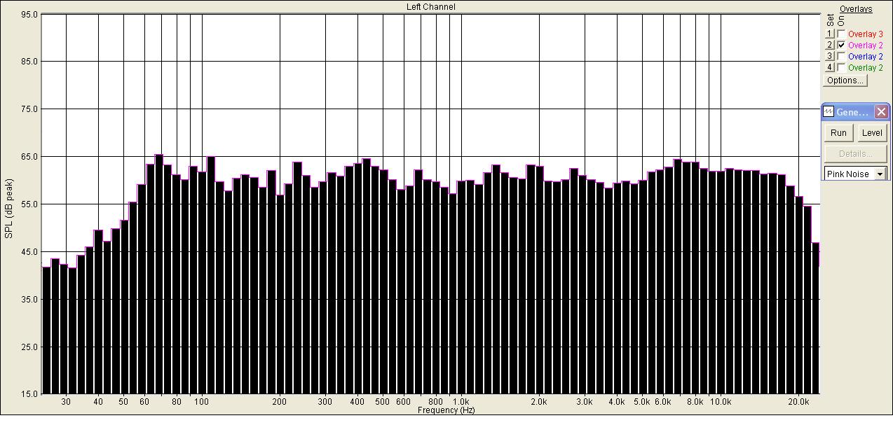

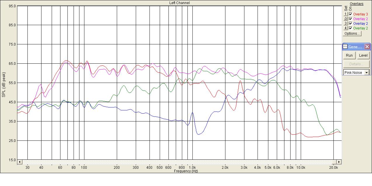

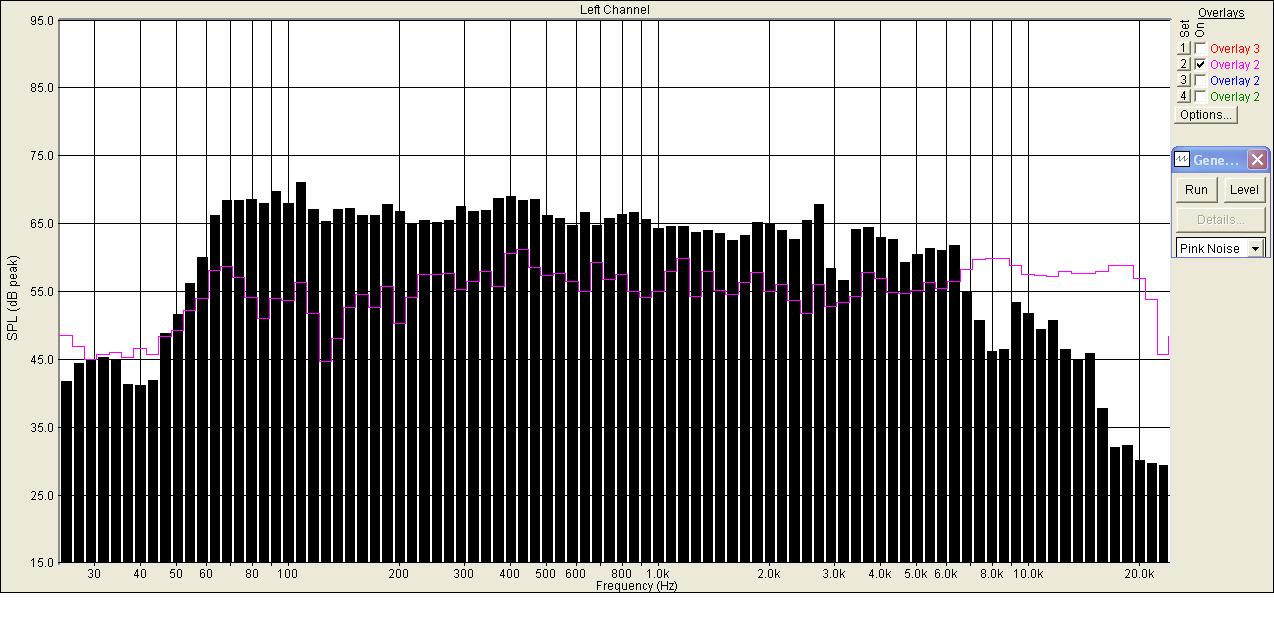

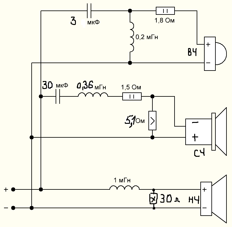

буквально в этот час донастроил трехполоску JBL под свои фильтры. И в очередной раз пожалел, что связался с тремя полосами. Кабы не забота о владельце колонок в плане сделать всё для отката на исходную , на случай продажи, то можно было крутилки родные впаять и настраивай себе до посинения. А когда нужно угадать баланс, да так, чтобы и джаз и классика и рок и фолк звучали достоверно- да чокнуться можно или нахрен все выбросить. дверь забить и телефон разбить.
В итоге получил ачх , на слух выведенную, без оглядки на микрофон, потом понял, что повторил в принципе Танноевскую частотку. Зато звучит комфортно прозрачно и ничего не орёт .
А средина почти вровень с басовиком дала прикрик на разной музыке, особенно рояль стрелял или голос на некоторых нотах подкрикивал. Убавил уровень средника давилкой- звук выровнялся. Рассказывать про все эти мучения бесполезно. это каждый ищущий сам должен пережить. И не факт, что моя выстраданная схема всех устроит без фырканья. Всегда кому-то чего-то да не хватает. А ты угадай заранее и сделай наперёд.
    127.9 KB · Просмотры: 119
    116.3 KB · Просмотры: 112
    138.6 KB · Просмотры: 114
    18.1 KB · Просмотры: 125

Александр, а что это за горизонталь такая идёт, малиновая?
АЧХ на "полку" выходит не ранее 60 Гц, я правильно понимаю? Спад слева от 60 Гц выглядит крутым. Ну а то, что звучит сбалансированно - вполне себе представляю. Надеюсь, хозяин будет рад звучанию.

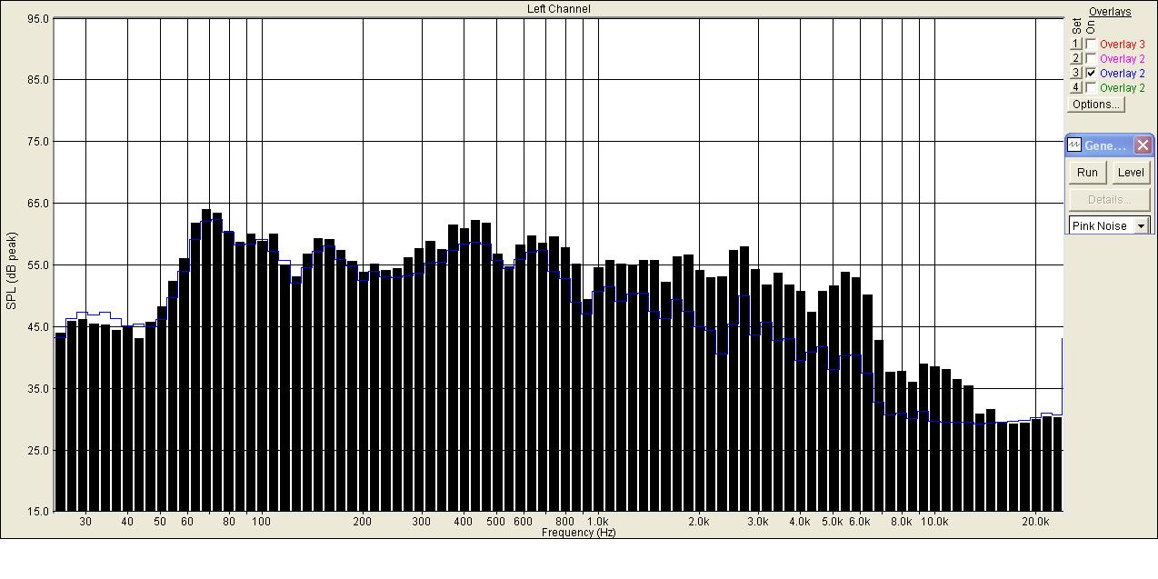

буквально в этот час донастроил трехполоску JBL под свои фильтры. .
малиновка это калибровочный резистор, образец импеданса 4 ома. колонка выше него минимум на 1, 5 дБ, значит. ом 5 , ниже не проваливается.
26,417
12,313
АЧХ от 60 Гц, порт настроен так низко, что в шкалу не попал. Так задумано, я не лезу в настройки ящика
Яма от 100 до 300гц- результат совмещения лопуха в 12 " и узкого ящика. Компакт, так сказать.

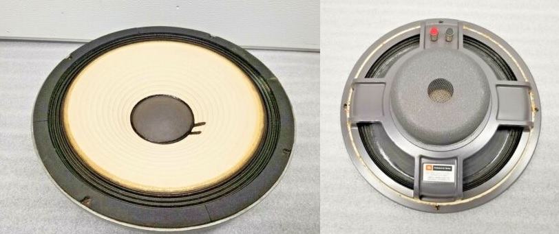

Александр, а как Вам показался на слух басовик из этих АС
размер 12" довольно большой, матерчатый пилообразный подвес - не показался ли он на слух каким-то "эстрадным"? Или, вполне себе домашний.
У меня давняя проблема - хочу иметь басовик как концернтный - с малым ходом, большим диаметром корзины, пилообразный матерчатый подвес, с быстрым откликом... но чтобы при этом, звучал бы вполне по домашнему, без истерик... Может, у этих JBL как раз что-то подобное получилось?
Жаль, дорогИ подобные динамики JBL...

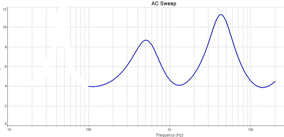

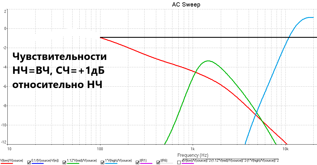

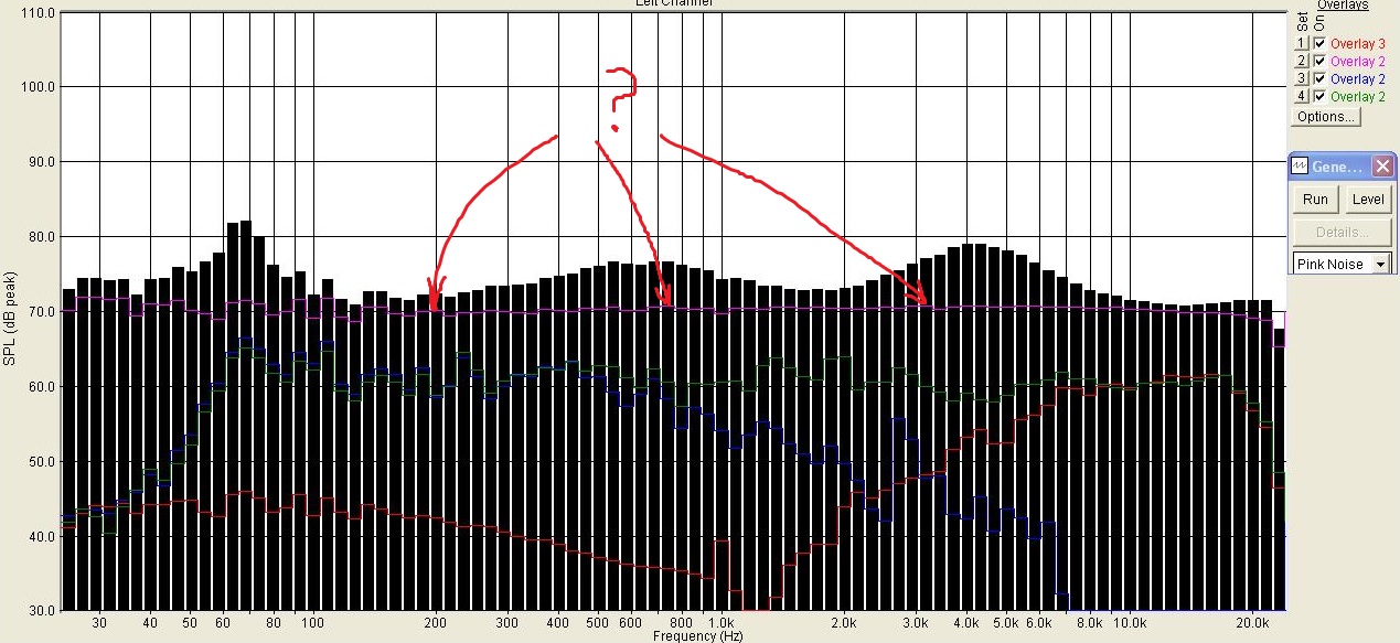

Вот АЧХи фильтров. Суммарную нет смысла лепить. Чуйки наугад, простите.
6,249
4,679
187
50

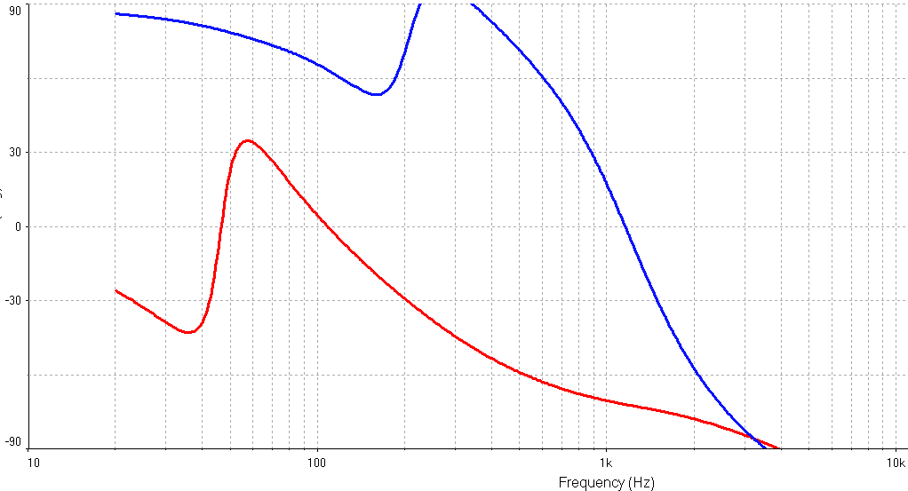

Вот ЧХ сопротивления, можно сравнить с измеренной.
6,249
4,679
187
50
А вот разность фаз, без учёта смещения центров.
От 300 до 700 Гц больше 120 градусов, в противофазе. На 1 кГц уже 90 градусов, и дальше - в фазе, но НЧ умер по отдаче и всё ОК. Красота межзвёздных полётов.

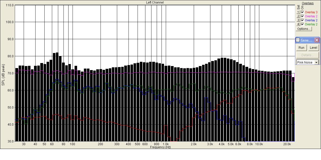

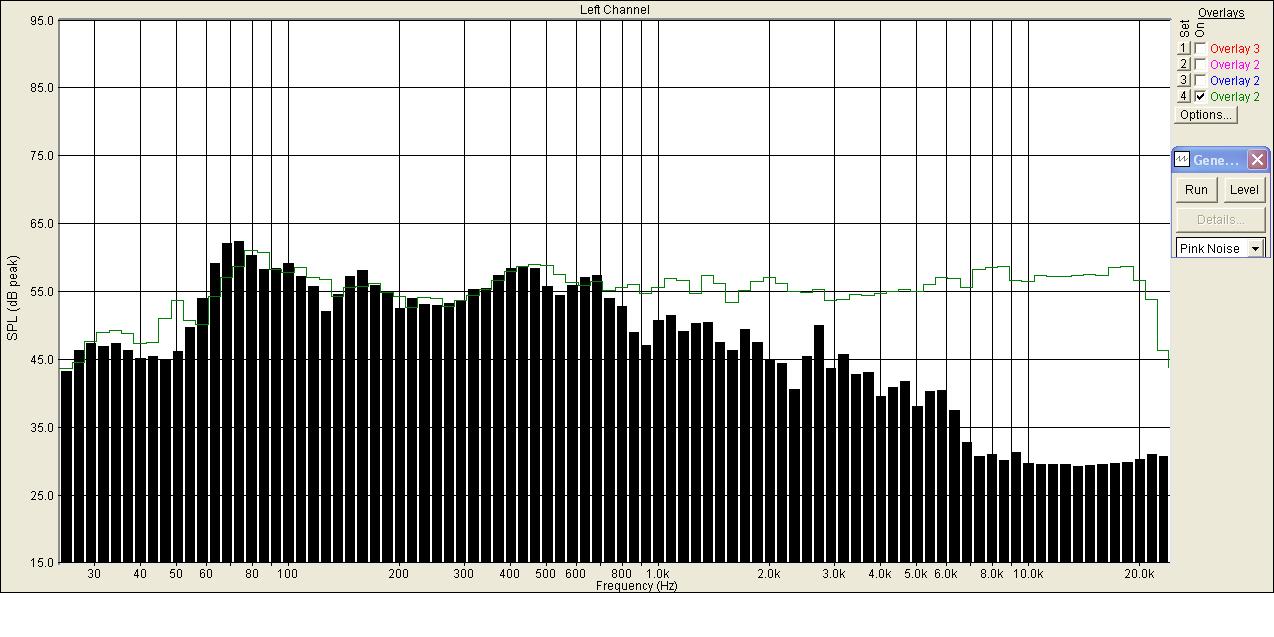

басовик хороший, отклик быстрый, есть правда пикообразный выброс на 5 кгц, но он не мешает особо, шипит себе тихонько.
АЧХ басовика с родным фильтром снята близко, потому такая роскошно ровная.
Двухполоска получилась бы неплохая, но заморочились тремя. Джаз шикарно, рок прикрикивает
    120.3 KB · Просмотры: 101
    130.1 KB · Просмотры: 113
    123.5 KB · Просмотры: 106

Чуть позже приведу полосные ачх каждого динамика этой колонки, заводские, чтобы понять степень безобразия. Сами гляньте , постом выше, средняя картинка это басовик С ФИЛЬТРОМ.
6 кГц на оси этта как? И где талию будем делать для средника? На 8кгц?

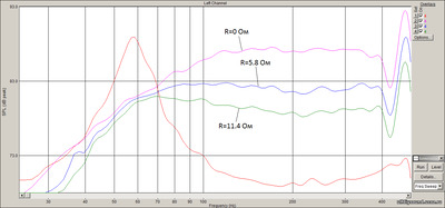

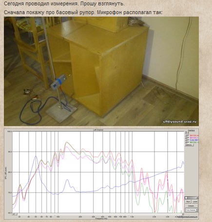

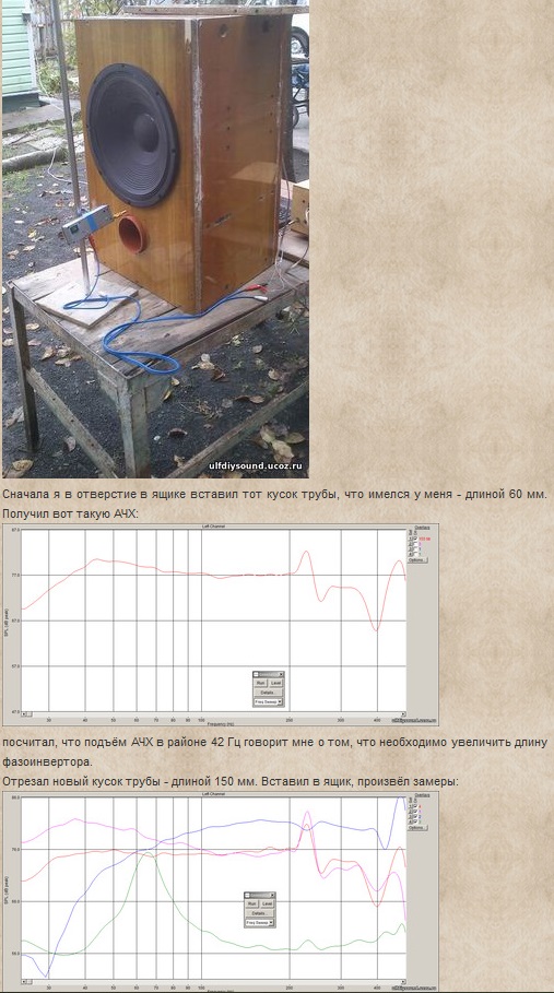

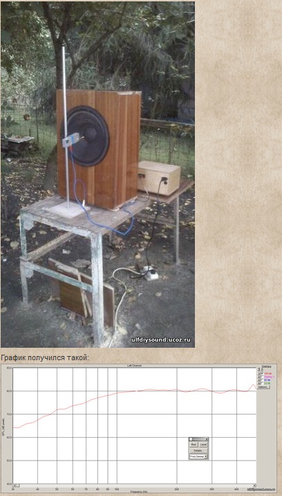

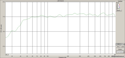

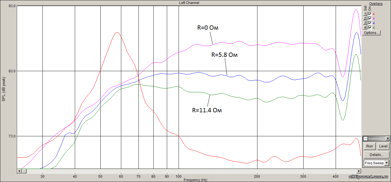

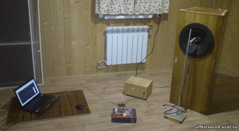

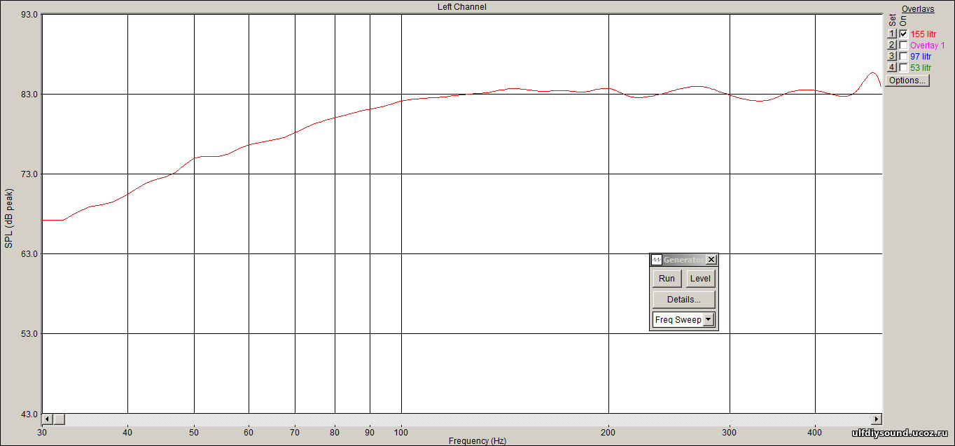

Тема по измерениям динамиков для басового ящика начата Петром ещё на форуме дуйсаунда у Горнова Дмитрия, оттуда переместилась сюда. Все необходимые замеры выложены в достаточном количестве и с выводами. Поэтому нет смысла начинать с куска ДСП и шарниров от шкафа с одеждой. Да и задача была сделать то, что нужно из того. что есть в наличии.
И звучит это дело вполне достойно, лично принимал участие в настройке и помощи советом.
    21.5 KB · Просмотры: 118
    35 KB · Просмотры: 114
    15.9 KB · Просмотры: 92
    26.2 KB · Просмотры: 103

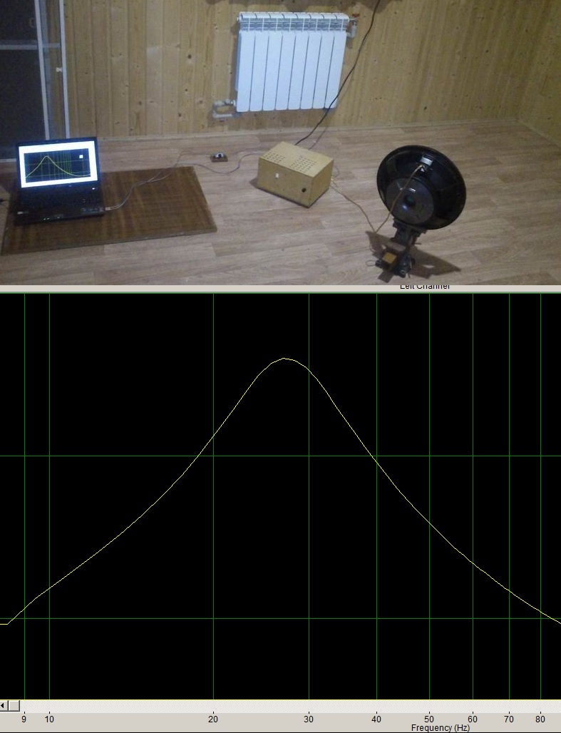

Да, работа проводилась мною ранее. Обсуждение (а правильнее сказать - помощь мне) велось на форуме ULF ( http://ulfdiysound.ucoz.ru/forum ). Главным образом - помогал Александр Бокарёв. Задача была - найти наиболее подходящее оформление для басовика 15". Опробовано было много - рупор, ФИ, ЗЯ, в разных объёмах, разное заполнение. Делались выводы.
Тот форум - закрытый. Вряд ли кто-то станет регистрироваться ради просмотра моих экспериментов, поэтому, вкратце в виде фотографий:
Главные выводы, которые были сделаны - ФИ не понравился по звуку ни при каких вариантах (ни при каких объёмах, ни при каких-либо настройках ФИ). А понравилось больше всего - звучание в ЗЯ.
На том тогда и остановились.
Сейчас - ищу варианты, что может быть лучше. Биампинг с коррекцией на басу - лучше не показался.
И самое главное - Александр приезжал ко мне в гости. Слушал и настраивал фильтр. И после его манипуляций - звучание стало слитным, приятным, без выкриков и направленности. Ухом ведёшь от СЧ секции к басовой - и не слышно стыковки по высоте, между осями динамиков даже вблизи. Розовый шум как бы сливается воедино и ухом не различить - какая часть диапазона каким динамиком излучается. Это, видимо, и есть "слитность". Хороший получился результат. Лучше - пока не удаётся.

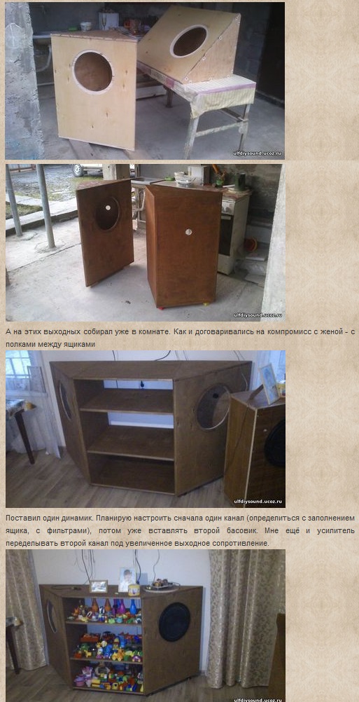

Игрушки на полках не дребезжат? И зачем динамики развернули в разные стороны - хотя бы в одной плоскости пусть стояли, а между ними лучше комод сделать с тряпками.:)
Пётр
29 Ноя 2019
1,582
938
55
Нет, звучания дребезжания игрушек не замечал.
О басовых ящиках этих. Задача была - получить максимальную ширину передней панели и треугольное сечение (избавиться от задней стенки, параллельной передней). Планировалось размещать такие треугольные ящики в углах комнаты. Но после обсуждения с супругой - был выставлен ультиматум - что такие большие ящики появятся в комнате только, если будет придумано, как из них одновременно сделать шкаф для игрушек.
С понижением воспроизводимой частоты - не так сильно влияет направление излучения динамика. Поэтому, на мой взгляд - в данном случае не принципиально, что ось басовика не направлена на слушателя.

То есть, было выполнено тех. задание сверх просто желаемого.А компромисс с близкими и родными это всегда хорошо!
26,417
12,313
на частоте стыка со средником ачх круговая, пофигу куда смотрят басовые динамики .
