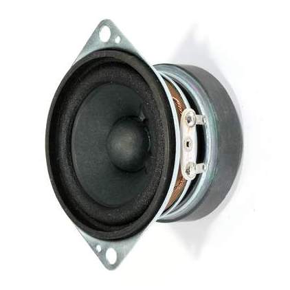

тут неоднократно гуляла идея стыковки к басовику забавного ширика от Визатона, по имени FR10 кажется. Крохотуля с широченной и ровнейшей ачх . От нуля до самых до окраин.

По ихней АЧХе практически с 200-т со здоровенным выбросом на 10 кГц. Как средник должен быть хорош. Но сейчас его у меня нет, заказывать и ждать не хочу.
26,417
12,313
Зная честность фирмы Визатон в плане параметров и ачх, можно заранее задумать фильтрик к динамику , присадить до общего уровня торчащий кусок от 5 до 7 кил, - достаточно паскудная в плане звука компашка. Тогда к ачх претензий не будет точно.

Ширик с теннисный мяч от Визатона позволит сделать двухполоску стыкованную в районе 400гц и до самых верхушек с широченной направленностью. Потому и советую.

  • visaton_frs_58.pdf
    73 KB · Просмотры: 144
26,417
12,313
Чувствительность 84 дБ ? Куда же он годен?
Куда? А туда же. Любой басовик, обваленный не сферической индуктивностью в вакууме, а реальной катухой с потерями, оставит от своих заявленных жуликоватым производителем 93 дБ на ватт в лучшем случае, 87, из которых основная часть будет болтаться в районе 50- 300гц, далее спад к средине, на 500-700гц отдача упадет ещё ниже, до тех самых 84, которые средник радостно выдаст. Тем более, что средина незадавленная будет резать слух до тех пор, пока её не прихлопнут гасилкой, как ту муху .
