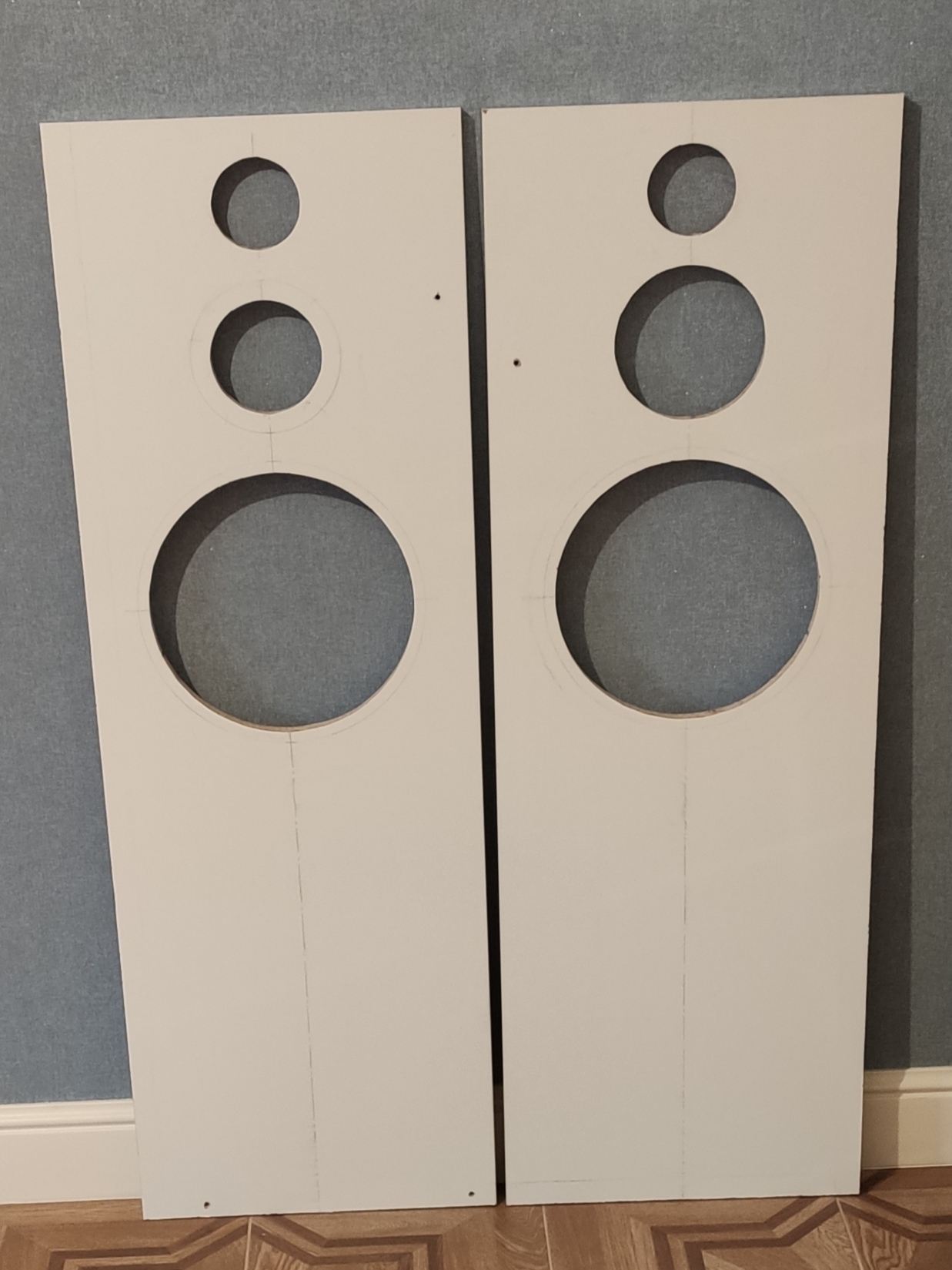

Ящик для Бига делаю высоким - 1280 х 400 х 350. (В х Ш х Г) При подгонке объема буду уменьшать высоту.
Сергей Z
14 Мар 2020
4,887
1,088
85
Вот свежевыпиленные заготовки для передней панели макета. Отличаются разными отверстиями под СЧ динамик.
В ближайшие дни соберу макет.

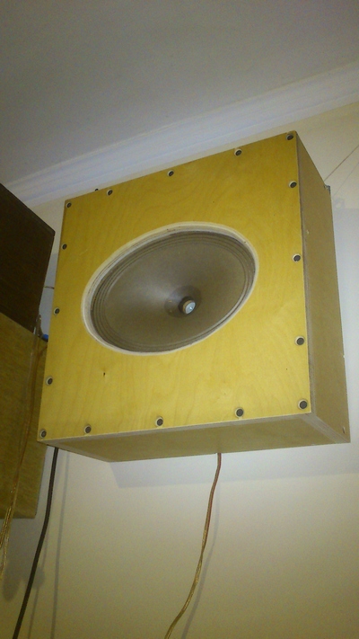

Вот в таком вот ящике висели какое-то время:
потом, в щитке мне показалось, что стал звучать лучше.

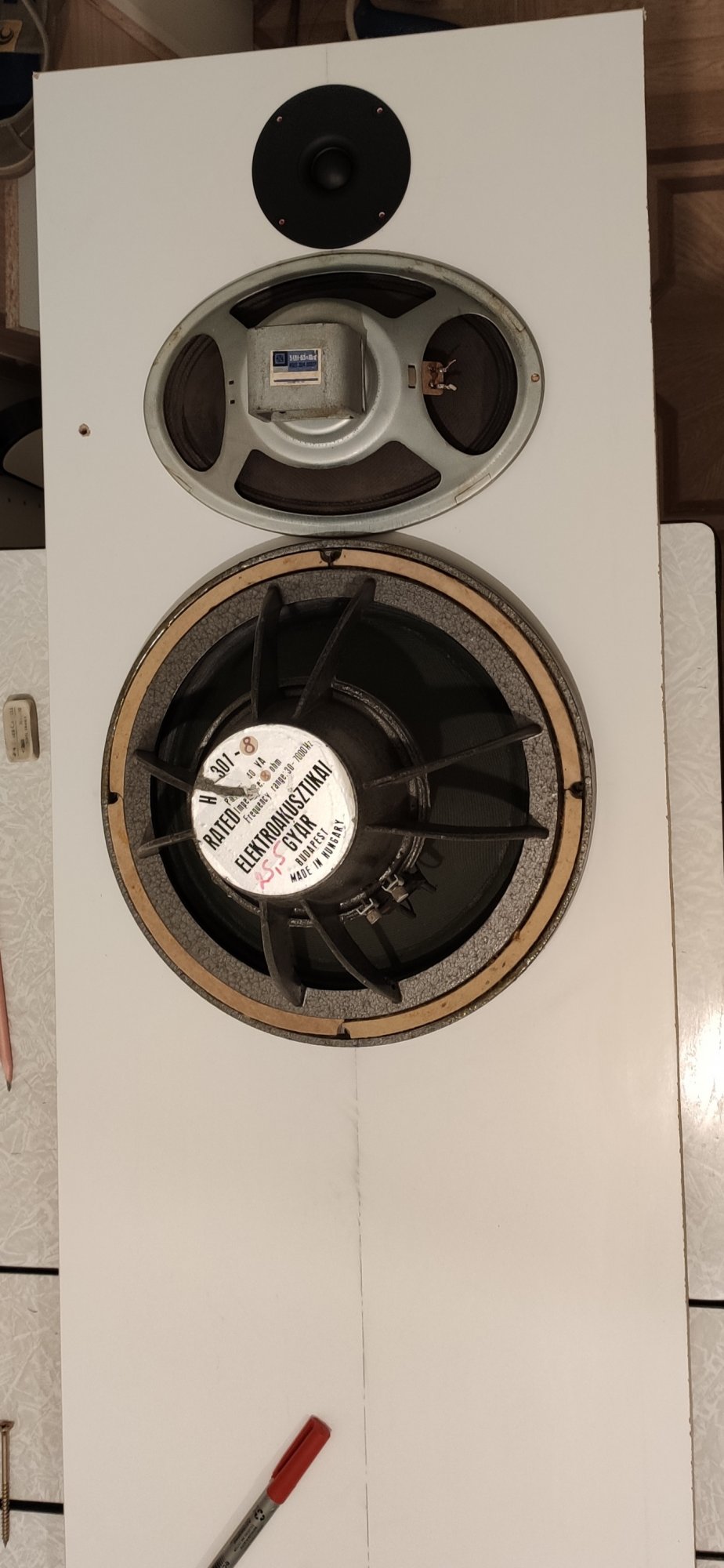

До 7 кГц эта биговская сковорода работать обязана даже по справочнику.
Посему ставлю три динамика - так выпилено уже. Подключаю из них два. И смотрим что из этого получится.

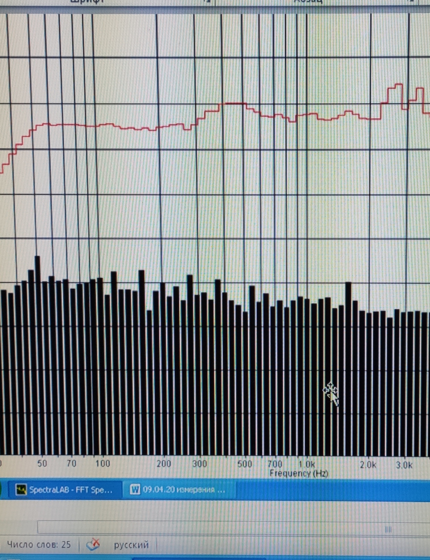

Смотрим АЧХ.
По хорошему тому Бигу работать герц до 350. В крайнем случае - до 2 кгц. Выше зубы острые! Все-таки это басовик, а не среднечастотник.
28,311
13,622
30Гд-2 спокойно работает на средине со всеми закидонами. У Бига с этим куда получше.
На этом агитацию прекращаю, дальше сами.
