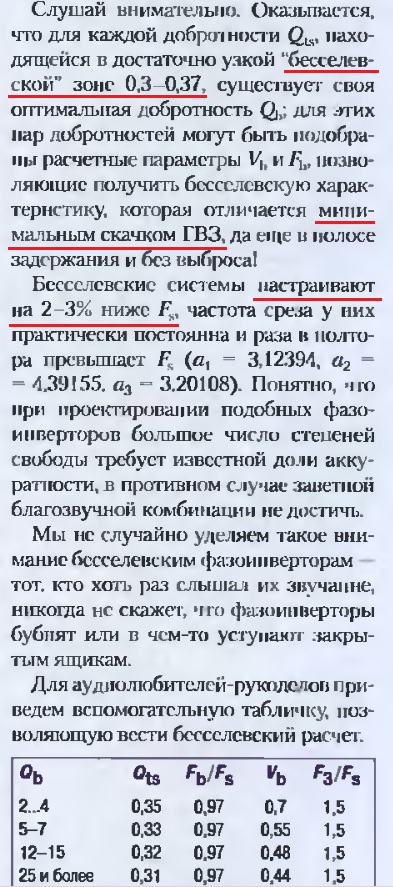

инвертору Бесселя нужен объём, равный половине от экв . объёма. В нём полная добротность вырастет с 0,33 до 0,57, остальное дотянет работа порта. Частота среза получается в 1, 5 раза выше резонанной динамика в воздухе. Инвертор настраивается чуть ниже резонансной, на 5 проц кажется. У Алдошиной была заметочка в Аудиомагазине. Там где живут басы.

1. F3 могу получить 27*1,5=40,5 Гц
2. С учётом того, что эквивалентный объём этого дина ок. 300 л, мне понадобится ящик объёмом 150 л.
Не понятно, что такое Qb и как понять в какой диапазон этих "Qb" попадаю я со своим динамиком...

Qb это кволити бокс, качество ящика. Имеется в виду наличие щелей , неплотностей или отверстий, снижающих компрессию внутри на резонансах.
У хорошего герметичного ящика это значение 10 и выше.
Как оценивать это значение. есть в книге Виноградовой. Там же есть номограммы для разных значений этого параметра.

Больше всего смущает то, что ФИ "по Бесселю" это исключительный случай, для исключительно узкого диапазона добротности динамика (0,3 - 0,37).
И, если в значениях Fs и Vas я уверен - так как получил их конкретным опытным путём. То, в значении добротности своего дина - совершенно не уверен. Известно лишь, что она (добротность) мала. Даташиту на эту тему - не верю. Александр же ещё упоминал, что скорее всего добротность дина надо бы ещё немного увеличить за счёт выходного сопротивления УНЧ. Т.е. предполагается - что добротность чисто динамика менее 0,3... По Z-кривой, как я понял - Александр не советует высчитывать добротность - якобы, слишком уж большая погрешность получается и результат "пальцем в небо".

Ку бэ это добротность ящика с заполнением (box), может быть и 2 для полного заполнения как у ЗЯ. Ку эль это потери на щели (leakage), у хорошего выше 10, согласен. Смысл таблички в том, что заполнение снижает Кутээс и его стоит учитывать.
Во как. Спасибо за уточнение. Не вдумывался особо. С инверторами завязано давно и крепко, отстал, забыл всё.
Петя, твоя Бейма что-то уж сильно мала по Кутээсу, то ли 0,22 то ли 0,27. Но нагнать добротность - это не уменьшить, это проще. Фильтр нч- раз! Выходное усилителя-два! И ещё подумаешь, чем бы снизить.
В ящике 150 л со всеми добавками кьютиси обязано попасть в 0,57. А это по таблице гляну-скажу. Навскидку минус 5дБ от полки

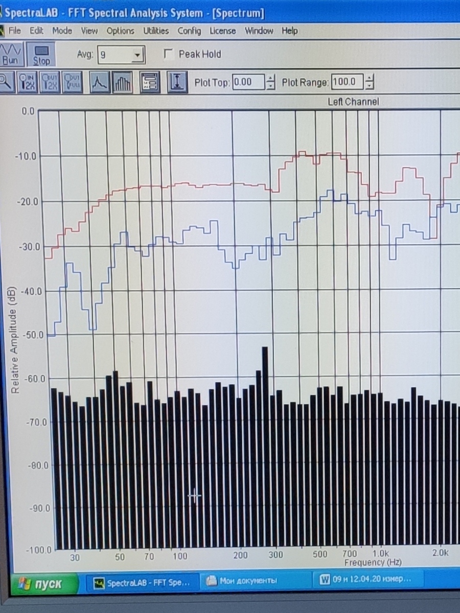

Добрый день!
В предыдущие выходные собрал макет ЗЯ с шириной морды 40 см, вчера поставил динамики, сегодня посмотрел что вышло.

Здесь АЧХ вблизи и на 1 метре. На метре стало кривее, чем с широкой мордой. Но это можно пережить.
Хуже то, что на СЧ мой ширик в тесном боксе имеет совершенно жуткую кривизну АЧХ. И это грустно, т. к. басовик надо резать низко ибо работает он ровно только до 300 Гц.

Ещё добавлю.
Резонасная частота динамика Биг 301 в этом ящике объемом 138 л 44 Гц, в предыдущем ящике объемом 117 л была 47 Гц.
Т. е. для этих динамиков нормально 115 - 150 л. Меньше не надо. Басовая полка ровная до 300-т - 350-ти Гц. Поэтому дин вполне хорош для трехполосной АС с низким разделом. Такие делаю выводы. О приобретении не жалею.
Да. Ещё для них желательно делать морду АС не менее 50 см.

Приветствую, Сергей. Рад, что процесс идёт, ящики сделаны, динамик басовик замерен в нём.
Вывод о том, что требуется для подобного BEAG-а передняя панель шириной не менее 50 см - основан на том, что при более узкой панели, АЧХ в метре от АС стала значительно хуже?
Насколько я уяснил - для закрытого ящика, в идеале, АЧХ на частоте резонанса динамика в ящике, должна падать на 3 дБ по отношению к "полке". Вроде, примерно так и получается.
300 Гц раздел - это довольно низко, как я понимаю. А почему именно не выше 300 Гц пускать басовик? Из-за скачка АЧХ почти на 10 дБ вверх в этом районе? Катушка индуктивности (пассивный фильтр) при сведении полос, может значительно сгладить этот скачок.

Да. Именно на этом.
Но у меня есть возможность опробовать, послушать оба варианта. После того как пойму что поставить на СЧ-ВЧ.
Тогда и будут окончательные выводы.
Пока считаю как написано выше.

Пётр, я поделился своим мнением. При подключении фильтра горб просядет, но по моему личному мнению, делить высоко не получится. Точнее при делении высоко нормального баса не получится. Может, Саша что и может здесь сделать. У меня такого опыта нет.

Сергей, Вы же нам показывали, как измеряли Мацушиту, в картоне, под люстрой (мне понравилось фото). АЧХ там ровная и от 100 Гц. Понимаю, что хочется засунуть его внутрь ящика и всё портится по АЧХ. Но может - можно рассмотреть вариант установки щита на басовую секцию, соразмерную тому картону, что под люстрой висел? Или же это нарушает более главную задачу - чтобы все динамики были в одном ящике, шириной не более 40 см?
