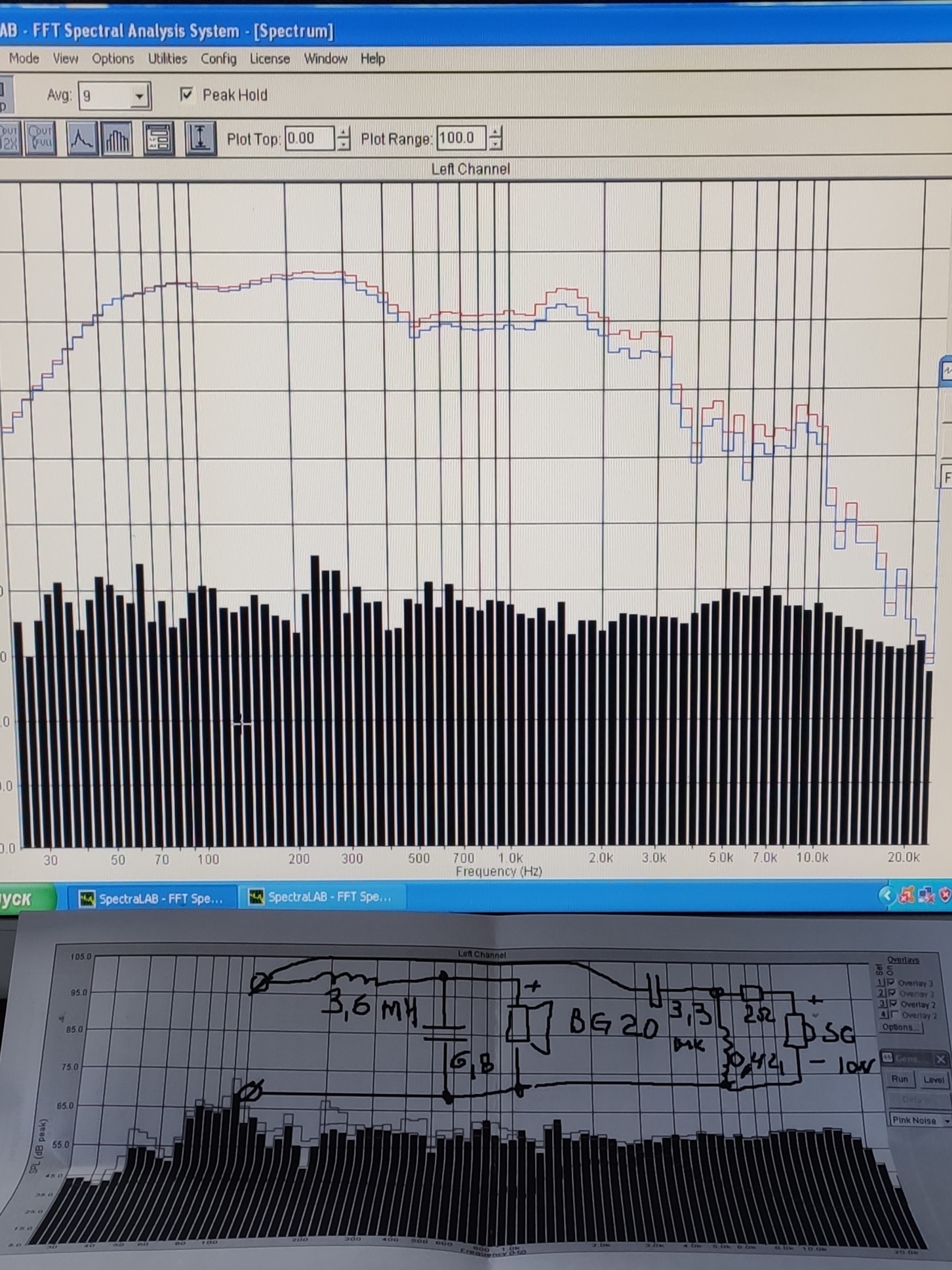

Вот так получилось на Визатонах. Синим вблизи АС, микрофон на стопке книг, красным примерно в метре от АС, микрофон в руках. Видимо для измерения вблизи надо соорудить стойку для микрофона.

Сергей,номинал катушки не пробовал уменьшить?
Сергей Z
14 Мар 2020
4,887
1,088
85
Пока нет. Сейчас катуха именно 3,6 мГн.
Послушал. После 15" басовиков не особо впечатлило. Надо будет завтра номиналы элементов фильтра погонять.
И на середине тоже не совсем понятно звучит. В некоторых моментах слышны искажения голоса.

21
3,6 мГн-это категорически много,"жрёт" верхнюю середину,в последнем варианте остановились на 2.2 мГн.Настраивали в связке с лампачём хозяина новой акустики в его комнате.Никогда номинал не получался (по звучанию) больше 2,6 мГн.

Катушки на 2.2 и на 2.6 мГн у меня есть. Завтра попробую. Если время на это будет...
Сейчас схема полностью повторяет Сашину.

Сейчас хотел бы поговорить об АС на Визатонах.
Здесь АЧХ БГ20 с фильтром. Красным с катушкой 2.6, синим - 3,6 мГн.
Почему-то АЧХ какая-то кривая получается.
А разница с разными катушками не столь велика. Конденсатор 6.8 мкФ по Сашиной схеме.

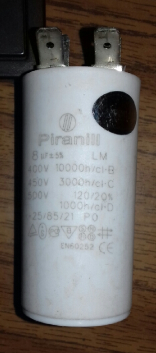

А вот такой конденсатор выдержит напряжение 600 В постоянки?
Кто знает эти кондеры, что можно о них сказать. Я таких конд. нарезал из старых газоразрядных ламп хочется знать где еще можно их применить.

Свердловкая обл.
Юрий, конденсаторы полипропилен, постоянка 450в*1,4=630в.
В сочетании с пищалой и добавочной емкостью к БГшке звук колонки не вызывает нареканий. И с срединой все более чем достойно. Такой прорисовки, какую даёт БГшка, ещё поискать. Странно читать такие претензии.

Юрий:
8 мкф*630в постоянки, полипропилен, хорошо в питание, напр. многоступенчатая фильтрация C-R-C-R-C-R-C.
Или с кенотроном, кен-8мкф-дроссель-электролит, зашунтирован ~200ком.

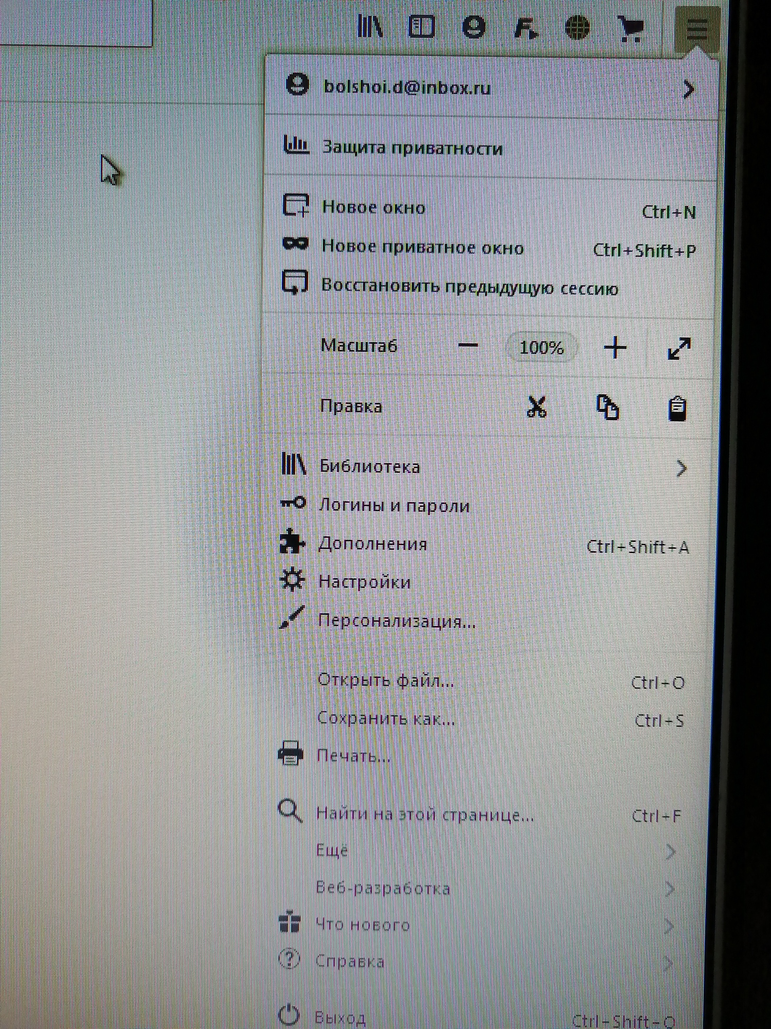

Пароль от роутера написан на роутере.
Это не всегда так. Но вот в боковой панели можно посмотреть! Браузер Моззила.Думаю и в других тоже самое. И так... Графа логины и пароли!!!
