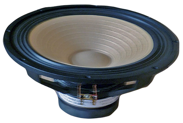

Уважаемые коллеги, кому какие басовики нравятся? Из реально доставаемых и не сильно дорогих.

Послушайте 2А-14
Старинные - труднопокупаемые по причине редкости.
Из того, что есть наверное 15" Пи-аудио. Как их, кстати, зовут? При условии перестановки мебели. Или там и 12" нормально басящие есть?
Что ещё из недорого, но хорошего есть?
В том числе и большого. Я не уверен, что останусь с 8" динамиками - мелкий у них бас. Пока не до игрушек послушаю, потом все равно на больших динах делать придется.
Послушайте 2А-14, 2А-11 из больших. Там и энергетика есть и масштаб.

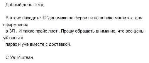

Я, кстати, в размышлениях о приобретении хорошего басовика - обратился туда, написал Сонидо по почте. Ответили:
Цена за пару с доставкой по прайсу: 400 Евро.
Дорого для меня...

Это 31 тыр?
Не мало, но и не предельно много, когда других проблем нет. А они есть.

Хороший 12" из наших - это 75ГД-1 (он же 100ГДН-3-8) или очень редкий 50ГД-3, но он недоставаем. 100ГДН-3-8 вполне недорог и лучше очень многого импорта. Послушайте его в грамотном оформлении и, возможно, перестанете искать варианты. Он 25 гц в полку играет.

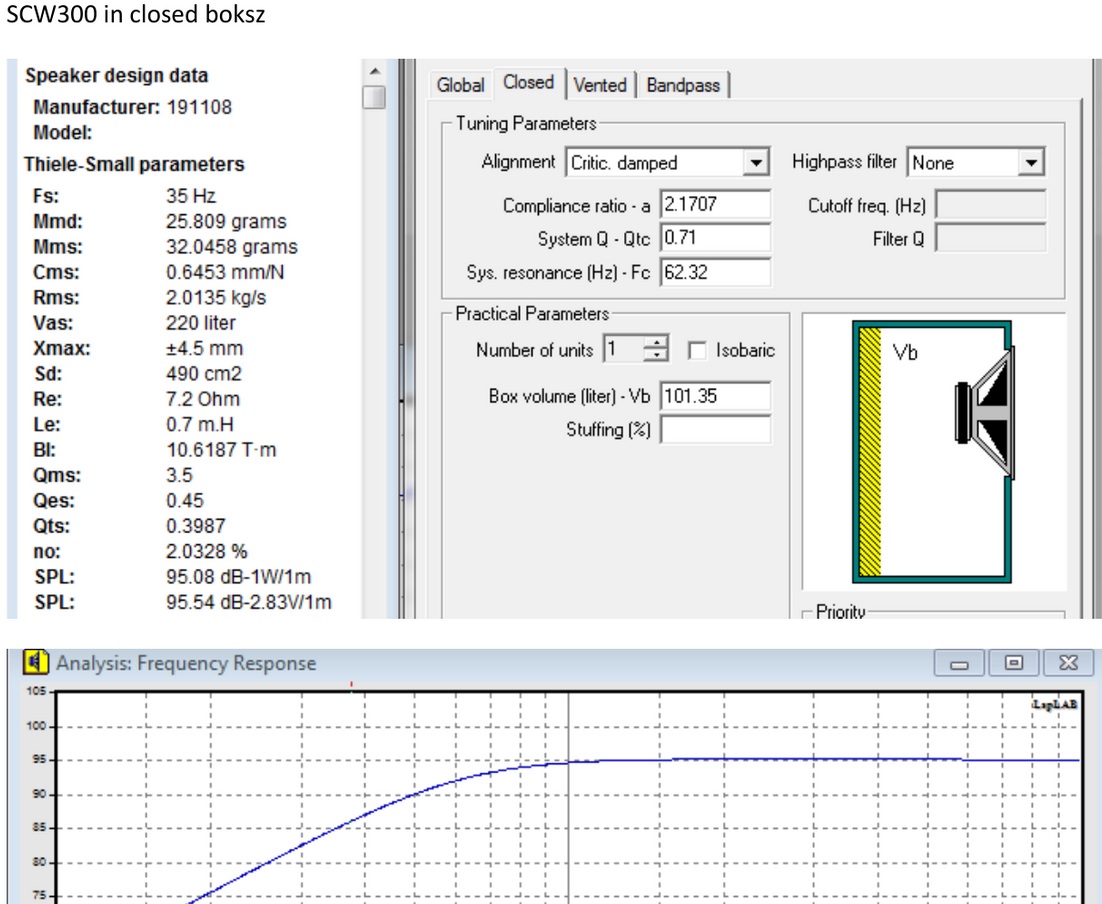

2а14 при многих заманчивых, на первый взгляд, параметрах, в домашку совершенно не применим. Так мне каацца. Добронность 0,2 при резонансе 18 гц при ближнем рассмотрении оборачивается очень скромным басом.Зато гроб посреди комнаты, даже два.
Добротность легко нагоняется большим вых. сопр. УМЗЧ. Насчёт большого размера - да, 400 литров минимум, увы.
Вообще, для домашней системы, "хороший" бас - это 40 гц. Такого баса более чем достаточно в 99% случаев. А такой бас легко и просто достигается на нормальных 20-см динамиках, типа 10ГД-30, 25ГД-26 и пр. Просто надо грамотное оформление делать и всё будет прекрасно. Не знаю, зачем чего-то "эксклюзивного" выискивать.
Вы правы, именго так и делал, цепляя к динамику резистор 50 ом, с которым басовпя полка выровнялась до уровня средины. Без довеска резистором отдача валилась уже с 200гц
