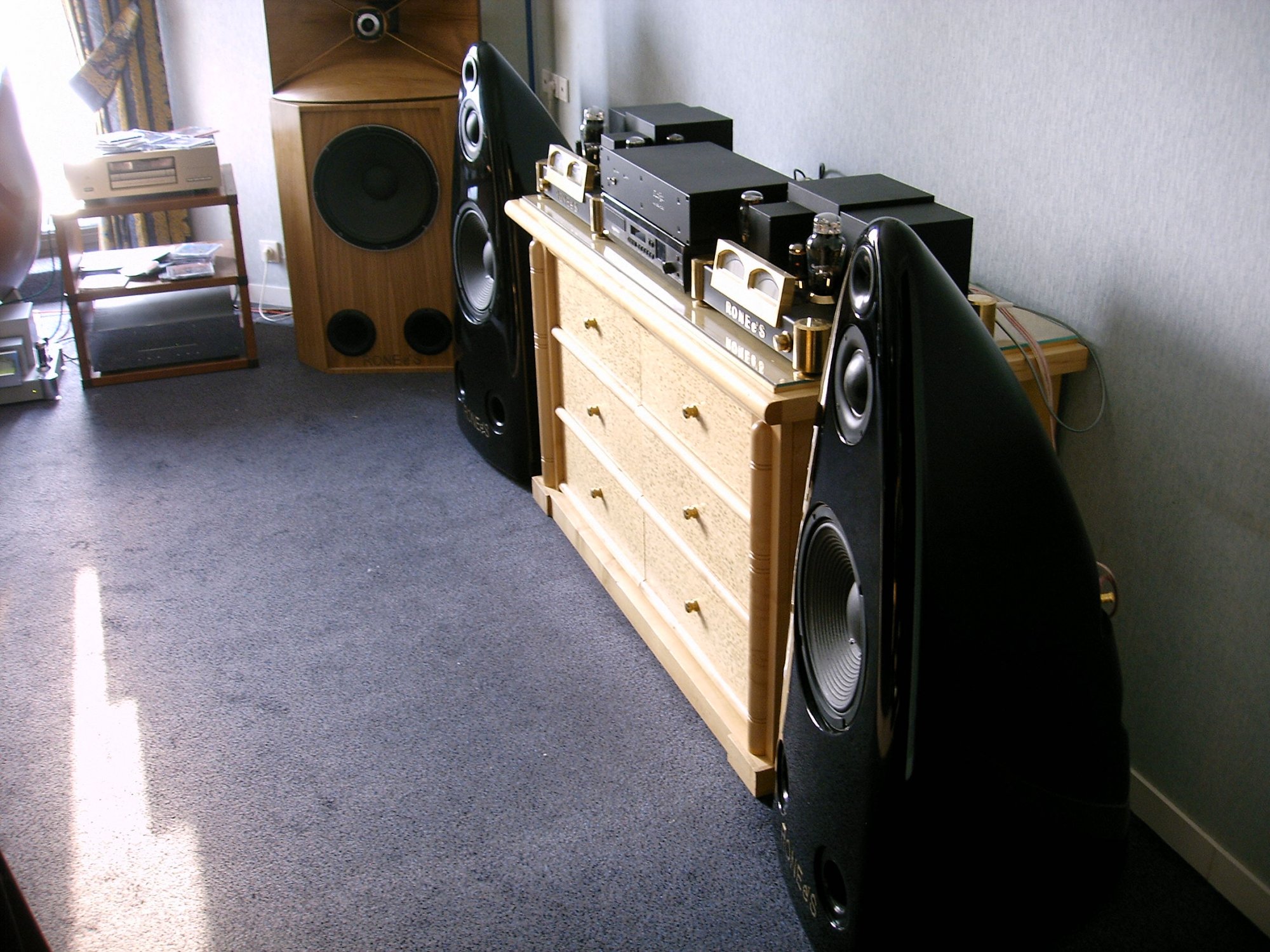

28,311
13,622
По какому кругу дискуссия , кто скажет?
С Сергеем уже выяснили мои понятия, что есть для меня басовик. Конкретнее- 12 " басовик. Их не густо, точнее - один знаю. Фостекс лабораторная серия W300a на алнико, подвес тряпка.
Очень удачное сочетание параметров, ровная ачх, красивый звук и вид.
Цену не помню, можно глянуть в Когерере. По цене автомобиля примерно пара динамиков.
http://www.kogerer.ru/fostex.html 2700 долларов пара динамиков.
Этот W300 a прекрасно идет в инвертор по Бесселю, срез колонки выйдет герца в 42-45, объём литров 60 , отклик ураганный, отдача под 90 честных.
На фото колонки на них, выставка в 2006 .
