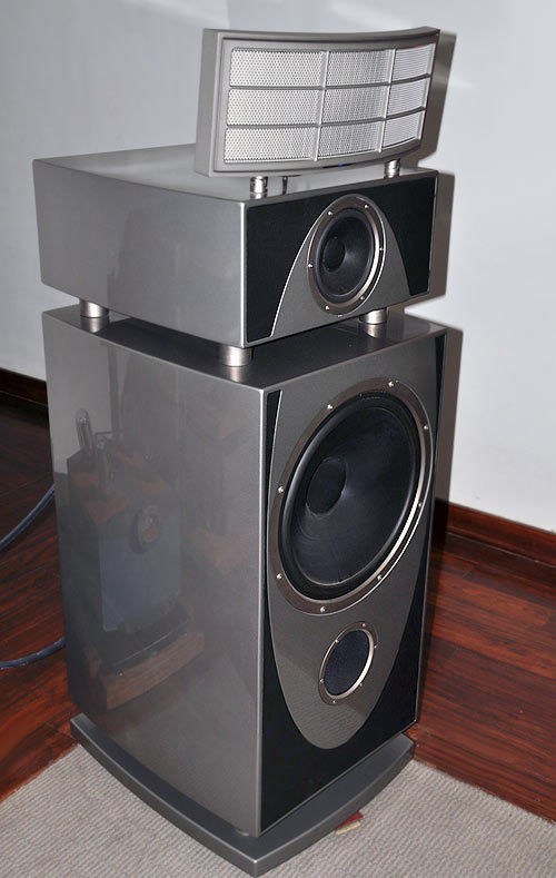

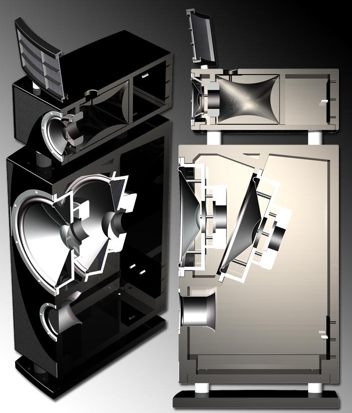

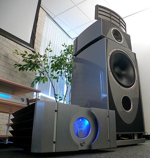

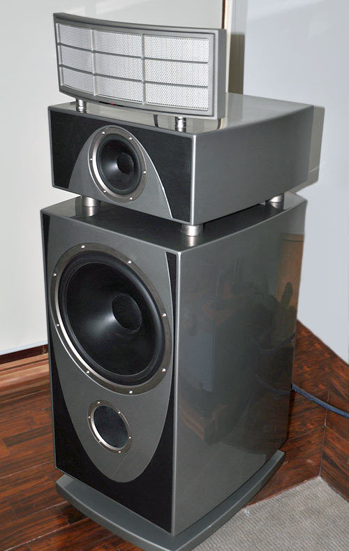

Вам же нужен небольшой корпус и глубокий бас. Вот я и предлагаю вам в небольшой объём поставить 4 шт 10ГД-30. Это даст суммарно чутьё такое же, как у одиночного динамика - 87-88 дб, бас как у вдвое большего по диаметру, а объём как у одного динамика. Так что задача ваша практически выполняется.
Картинка - это реальные АС, имя их запамятовал, но помнится, что заявлены были как 8-герцовые по басу ;-))))

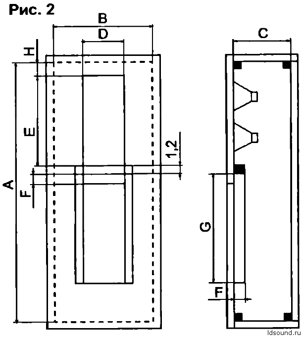

По поводу сдвоенных головок. В "Радио" 1989г. №4 стр. 45. Статья А. Журенкова с конструкцией на сдвоенных динамиках. Использованы 6ГД-2, но в дальнейших ответах на вопросы, помнится, признавалась возможность использовать 75ГДН. Правда о изменении чувствительности умалчивалось:)

Вот статья:
На фокал похожи)

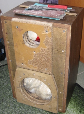

Делал я друг за другом но применял 25гд-26. Играла такая АС тихо, с одним динамиком было лучше.

Журенков, статья про сдвоенные динамики, Радио, потом есть недавняя новая статья про это самое.

Не буду спорить, приведу лишь свои примеры. Корпус от 25 АС-121, динамики друг за другом. Толщину набирал. По памяти, и с ФИ и в ЗЯ с одним динамиком было лучше. Это 2009 год, давно получается.
