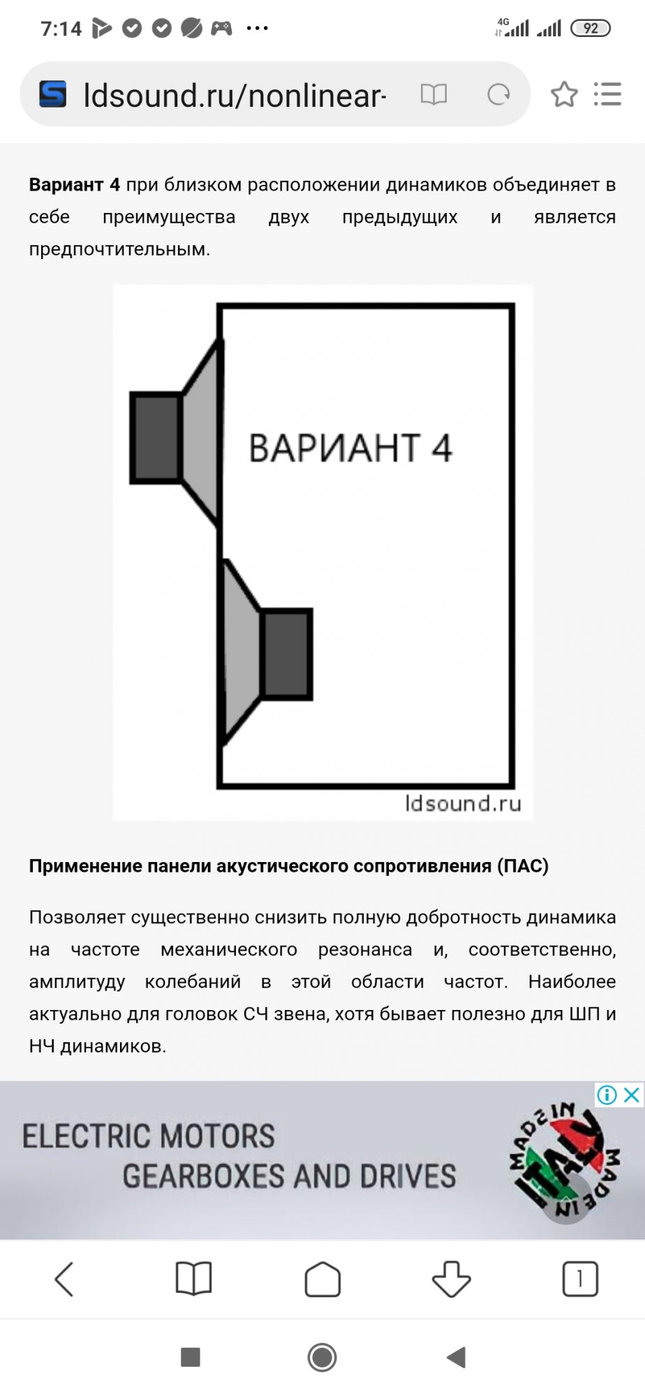

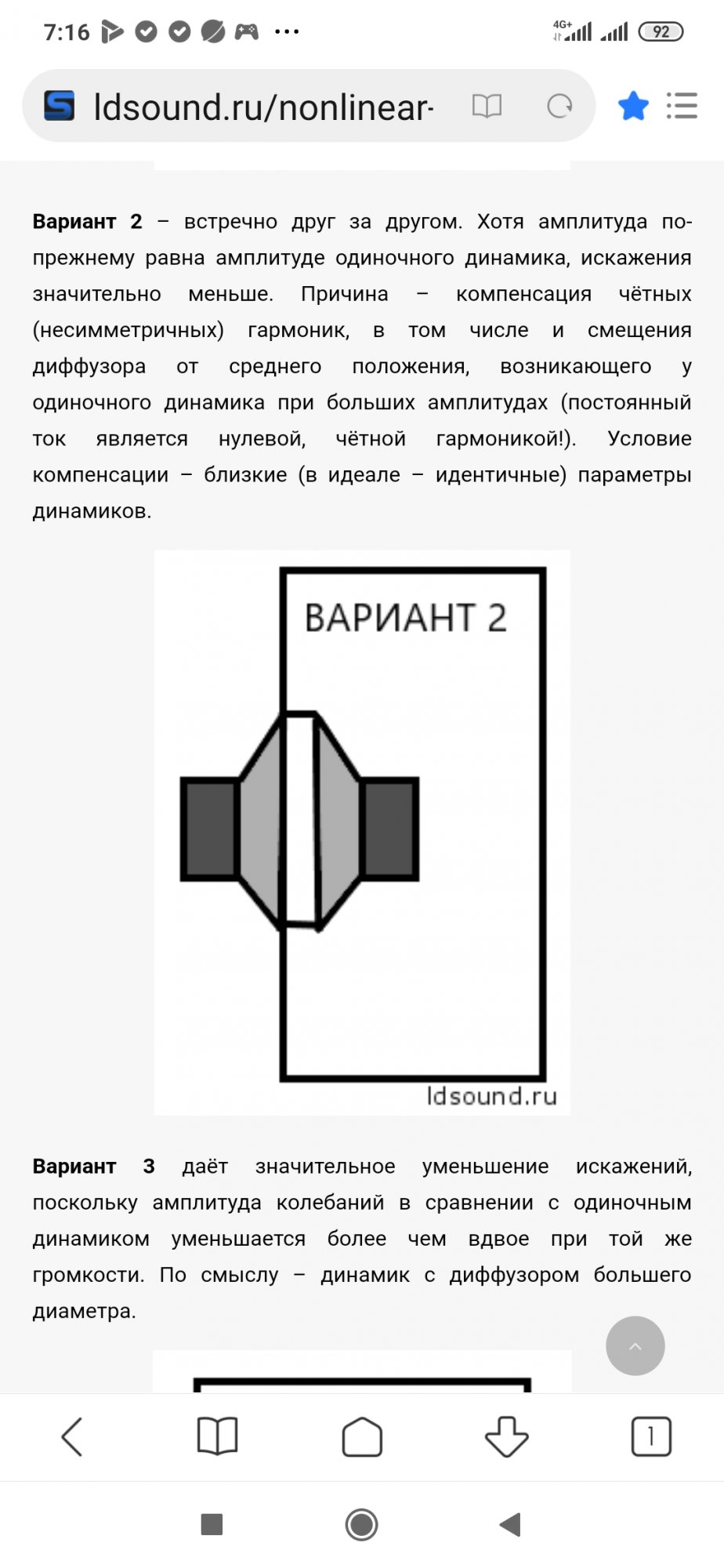

Вопрос :
Все делают вариант 2.
В статье написано, что с точки зрения минимизации искажений лучше вариант 4.
Вариант 2 уменьшает вдвое эквивалентный объем. А вариант 4 уменьшает или нет?
Т. е. я хочу понять какой вариант макетировать.
6,698
5,274
203
Варианты 1 и 2 требуют вдвое меньший объём, дают -3дБ по уровню.
Варианты 3 и 4 требуют вдвое БОЛЬШИЙ объём, дают +3дБ по уровню.
При той же мощности от УМ.
Природу не обманешь.

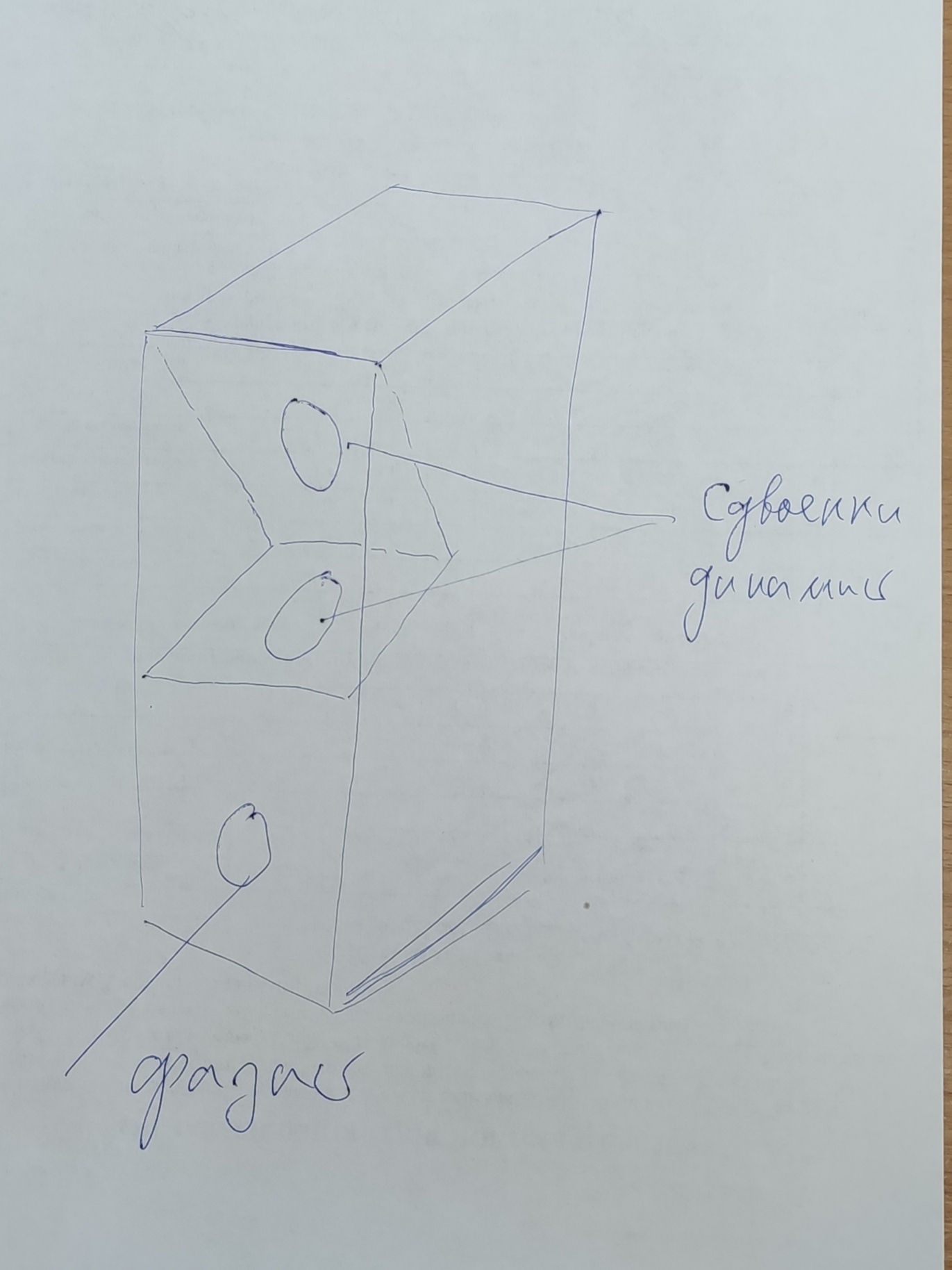

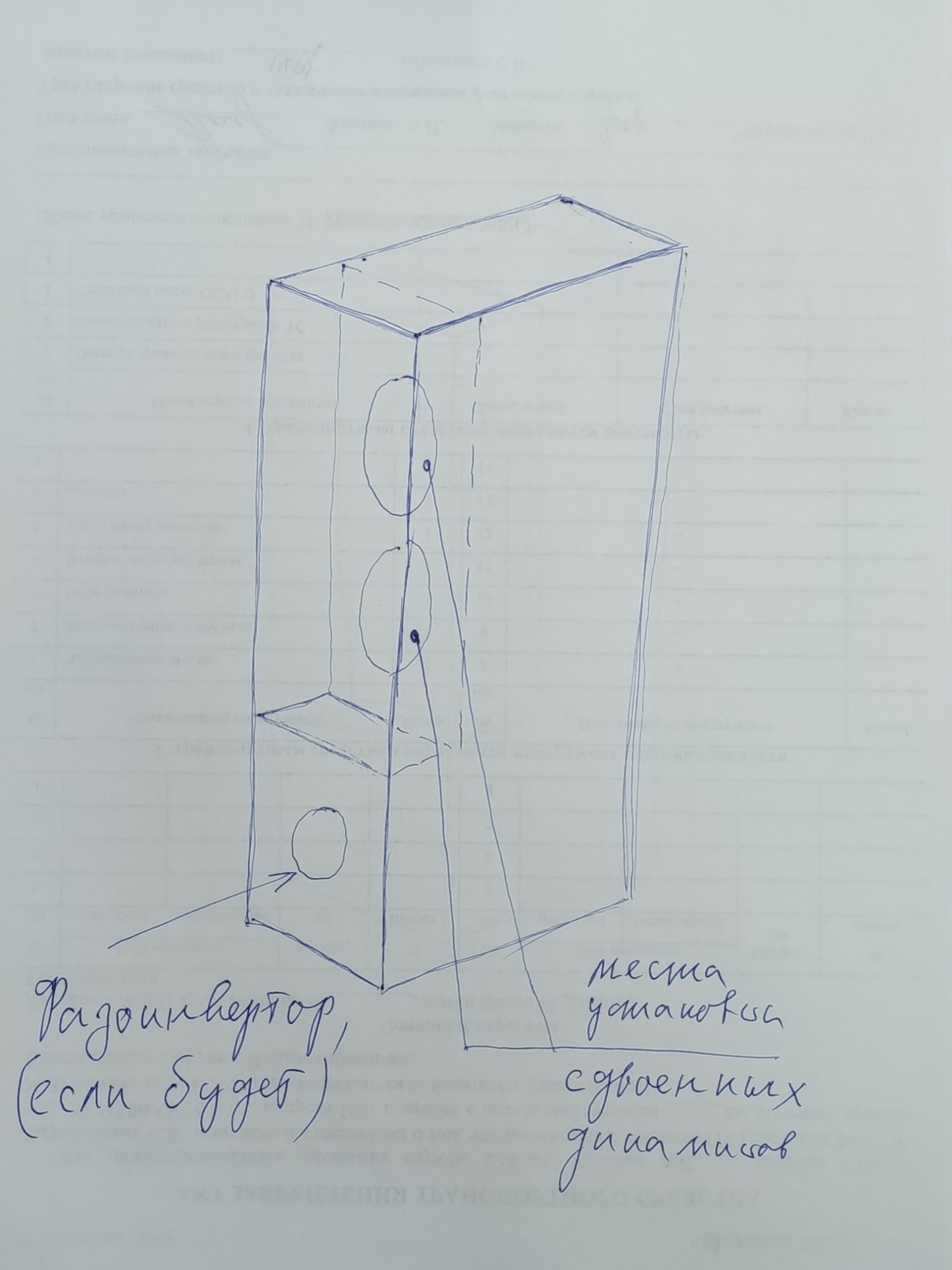

Что-то вроде этого?
Не понятно, где фазик?
За ссылки спасибо. Среднюю я ещё не видел.
АШ
15 Фев 2020
1,023
520
9
Что-то вроде этого?
Не понятно, где фазик?Посмотреть вложение 4179
Немного не так.
Средник в корпуске высотой 200-220 мм, а не во всю высоту.
Под ним - горизонтальная щель ФИ.
Пары басовиков стоят под другим углом и направлены вверх, а не вниз.
Морда скошенная, это правильно.

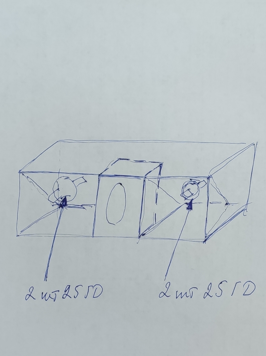

Сложно у Вас.
Я представлял себе примерно такой макет:
Динамики хочу поставить в нише и закрыть тканью.
АШ
15 Фев 2020
1,023
520
9
Сложно у Вас.
Ну, мне нужно было вписать эти АС в имеющуюся мебельную стенку, чтобы не было конфликтов с домочадцами. Отсюда и такой вариант.
В вашем варианте мне не нравится короткая прямоугольная труба перед динамиками. Лучше уж разверните их под углом друг к другу.
В ЗЯ такой вариант ставить не имеет смысла - получите маленький ящик и бас на уровне 50 гц. ТЗ не будет выполняться. Надо делать грамотный ФИ.
