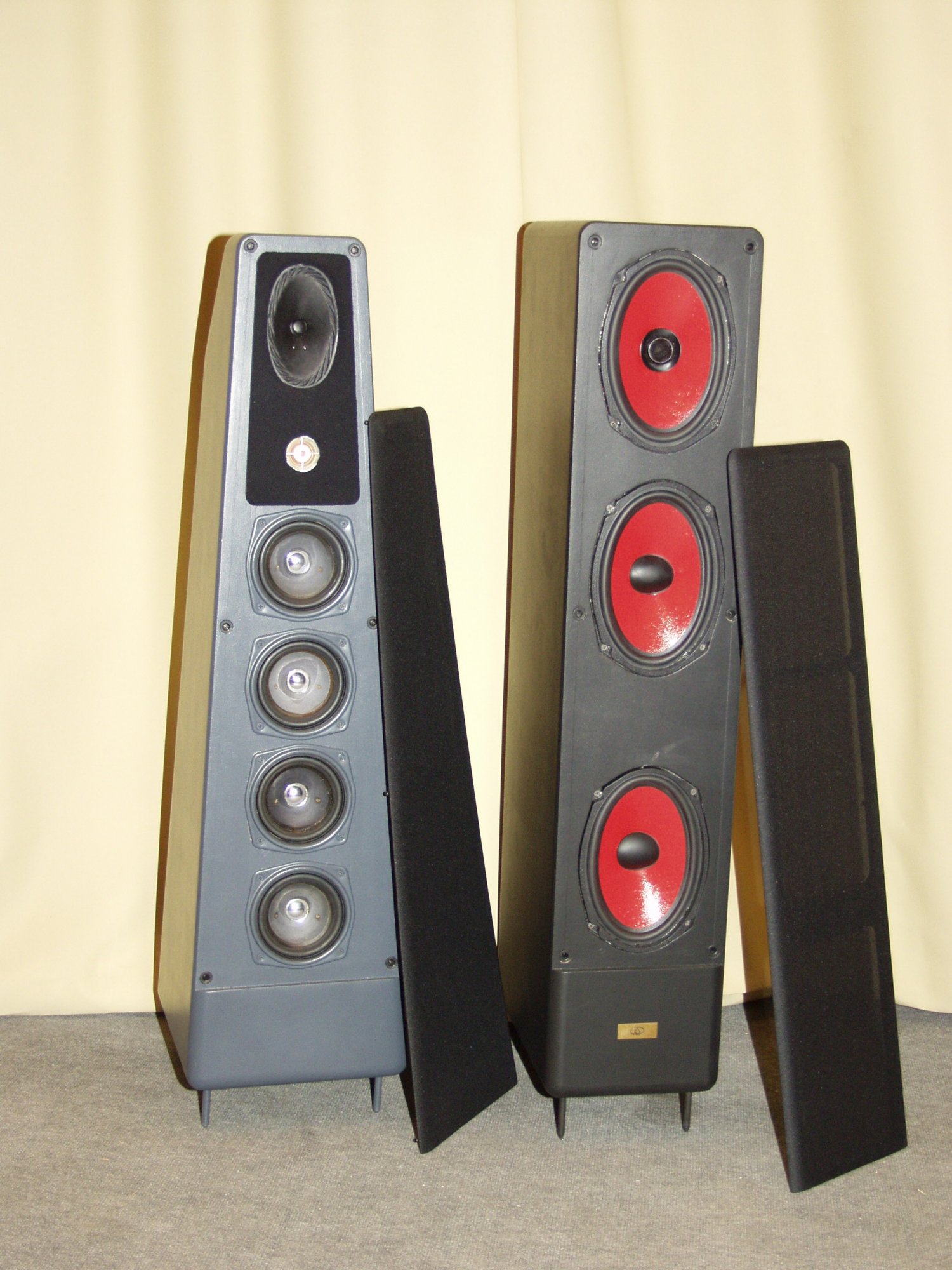

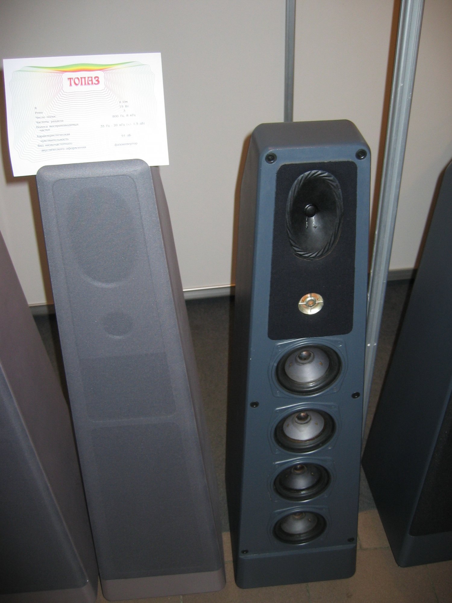

Не надо делать на 6ГД-6. Это нелепый недобасовик. Хотя как мид неплох.
Если уж делать на большом количестве мелких, то надо брать 25ГДН-3-4 - это лучший наш мидбасовичок из 125-мм. Шоров ставил их 4 шт и получал 35 гц по нижнему срезу.
Но в таких АС не будет того, что вам нравится, поверьте.
