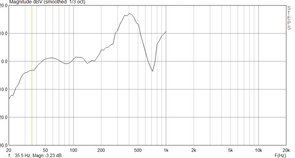

Может, таки оформление не для этих динов было? Вот Этому дядьке и его картинкам верить можно? Хотя там да - тоже активная эквализация, но горба в 20дБ на 400 Гц нет, (есть относительно полки +10 дБ на 290Гц), но 13Гц по -3дБ это тому, кто ищет "самых низов", а отдельным активным фильтром эти 290 Гц можно и раньше отрезать. Сам не проверял и никого не агитирую.
Конечно. Я просто взял пару динамиков, какие были. И оформление не считал. Хотя там считать то особо нечего.
Но от низкой чувствительности никуда не деться. И затыкалось все это на очень невысокой громкости.
А бас был неплох. 35 герц по уровню -3дБ для дина с резонансной 60Гц...

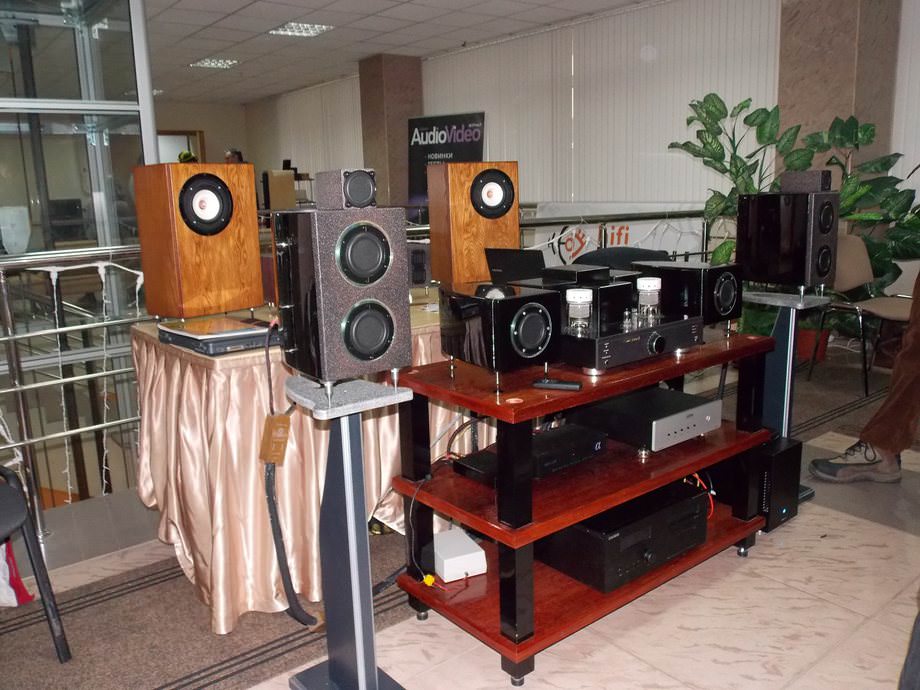

Сергей, спросите у гуголя про выставку Росхайэнда 2015 и акустику Алексея Петрушевского, на этих самых Тектониксах. Эффект от их звучания был необычный, народ прибежал на звук со всех углов выставки, настолько впечатляюще играло.
Земляк ростовский Василий Боднарь купил себе эти колоночки у Алексея и привозил мне на замеры и прослух. АЧХ совпала с даташитной до децибелы, звук предостойный. чутья навскидку там примерно 85-84 , но от лампача звучало прилично громко и ровно.
    109.2 KB · Просмотры: 178
А бас был неплох. 35 герц по уровню -3дБ для дина с резонансной 60Гц...Посмотреть вложение 4272
Коленвал в виде S образной кривой от 20 до 1000гц - пример выраженного резонанса близко расположенных поверхностей и динамика . Ну, не любит динамик толкаться спиной ещё с кем-то. Ему простор подавай.

Вот это
Вот Это без фильтра - не шибко плохо?

Вот это
без фильтра ЭТО- чудовищно, пик 10дБ.
