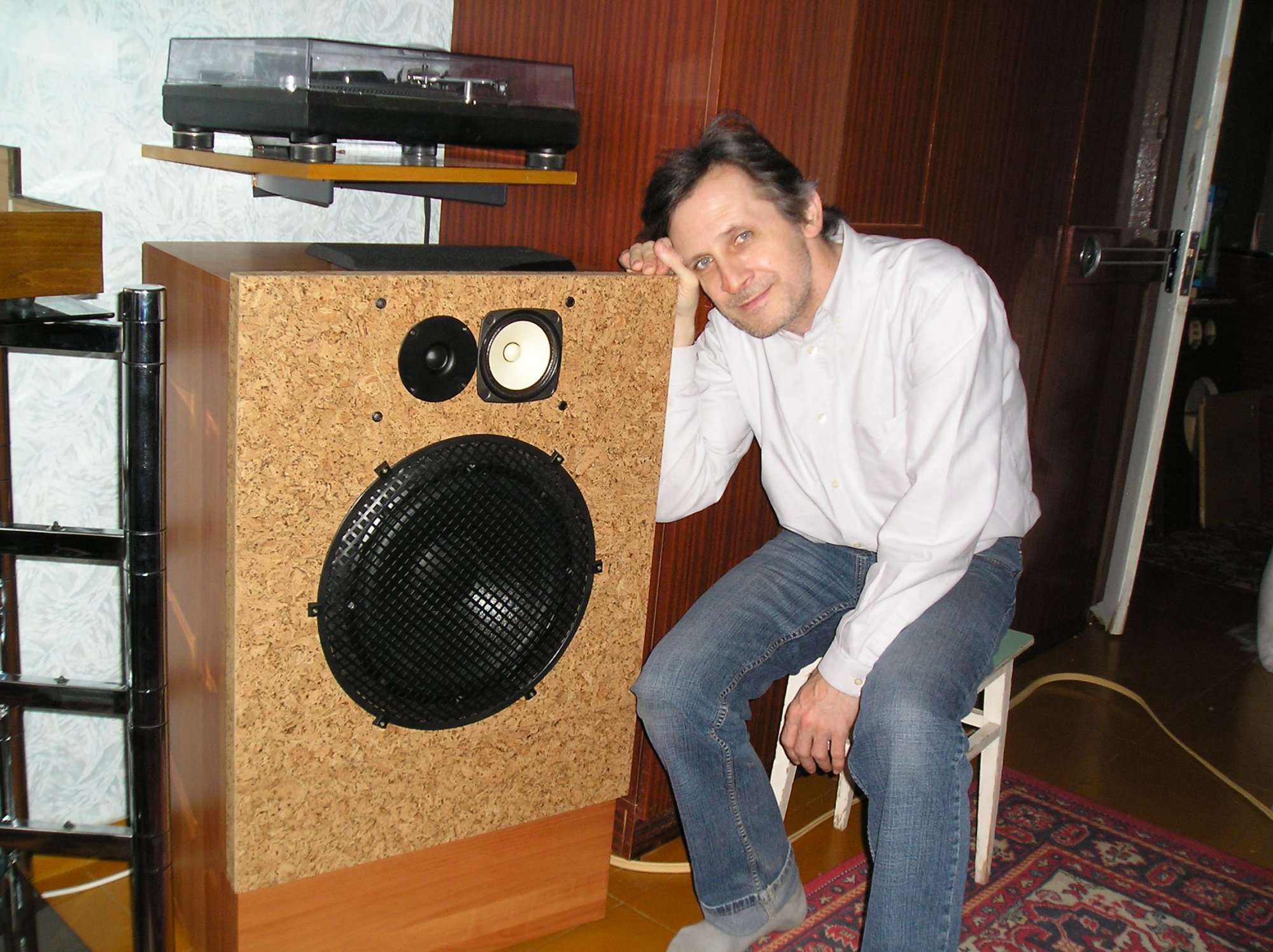

Вот с этого ящика все и началось, позже его нарастили до 260 литров.
Сергей Z
14 Мар 2020
4,887
1,088
85
Не знаю. Не понравились и всё тут. Первый заход на АС Симфония ещё в студенчества был. Вроде не плохо, но не совсем то. А сейчас совсем не то.
И поставили Бейму. Хорошо получилось!
А вертушка с этой фотки теперь у тебя живёт. Ты её ещё забирать ге хотел..

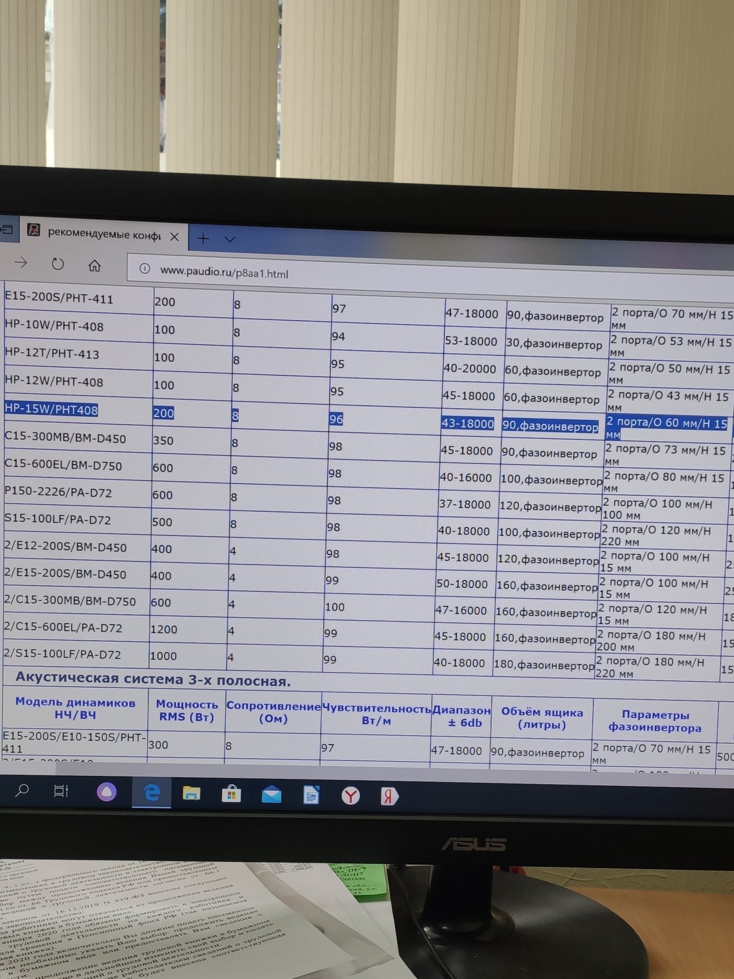

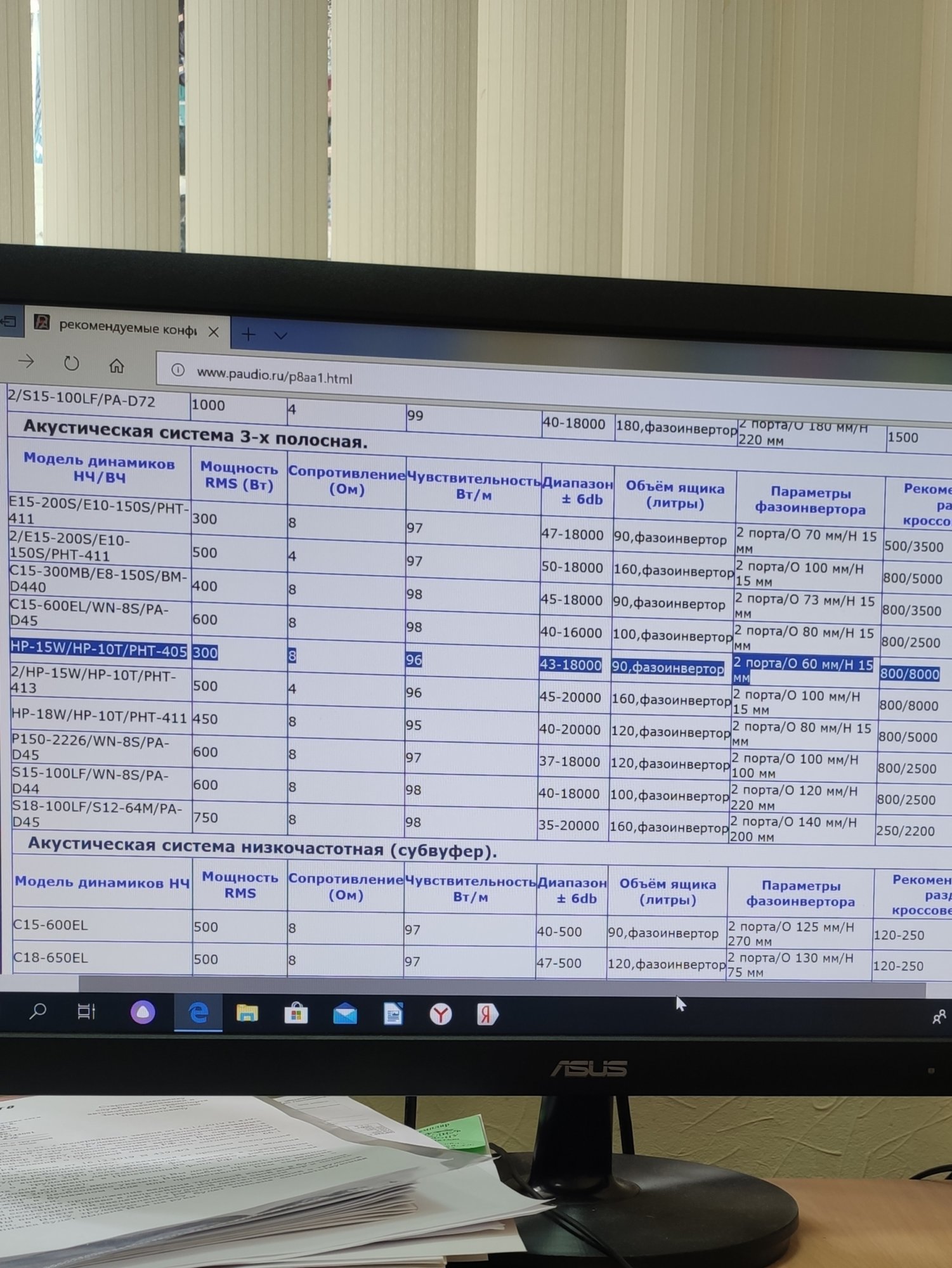

Меня удивляет информация с сайта Пи. аудио о том, что музыкантские АС на НР15 работают якобы с 43-х герц.
Предлагаются для самостоятельной сборки 2-х и 3-х полосные варианты в объеме 90 л.
Интересно, такое возможно?
28,311
13,622
если умеешь, сядь, посчитай и прикинь, что получится в результате. Для интереса напиши на сайт Пи, что они ответят ......
