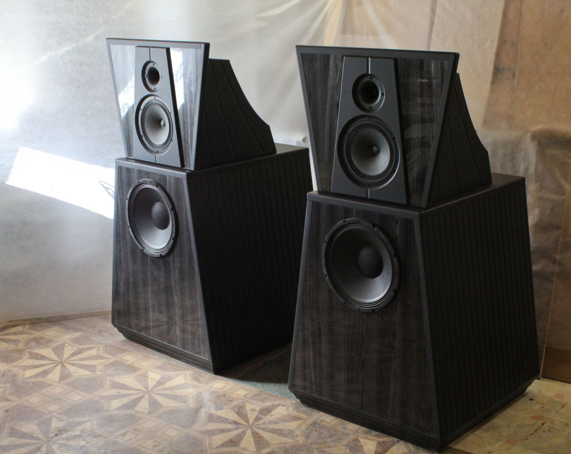

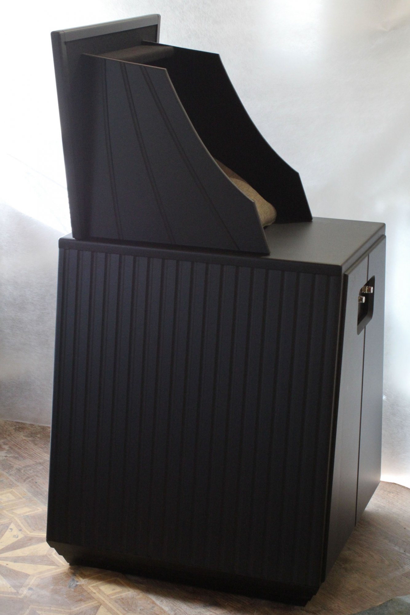

Трёхполоска на динамиках:Alphard PS-12,Visaton B200,P.audio 407n. НЧ-оя (выхлоп в пол),сч-вч - оя. Настраивал под комплект заказчика: Luxman M7,С7,привезли,у него оказался в наличии ещё и полный набор верхних Electroсompaniet. Подключили-так и оставили.Расстались довольные результатом.Заказчик сказал:"Лучший звук за все годы."Стоят в кдп квадратов 50.
СЧ-ВЧ блок самостоятельный,что позволяет смещать его по глубине.НЧ (45Гц)-вполне достаточно. Alphard и Visaton доработаны.Построено четыре подобных ас,отличаются внешним видом.

germes, какой получился занимаемый объём такой АС? И ещё - упоминаемые 45 Гц по НЧ - имеется в виду что АЧХ имеет на частоте 45 Гц затухание на 3 дБ по отношению к "полке"?
Выглядят внешне впечатлительно такие АС.
Что именно дорабатывалось на НЧ динамике?

Вот это результат . - РЕЗУЛЬТАТ, если точнее. Не одинок я во Вселенной, есть умельцы, из чего угодно вытащат Звук. Браво !!! Этот дин и вправду создан для инвертора, а его пхают в щиты, всякие умельцы.
Я года два назад предлагал знакомым ребятишкам свинтить рыбу литров на 120, а я бы настроил , получили бы полноценное звучание, потенциал этого динамика превосходный, он даже в руках поёт шикарно. Но до ума довести- удалось только вам. Респект автору!

Пётр,объём нч-блока под 200(л),стенки-43мм,выхлоп в пол позволяет менять подачу нч-диапазона.Изменяем высоту ножек-меняется подача,убираем вообще-получаем почти ЗЯ.Диффузор PS просто нуждается в пропитке.Новым динамикам необходима разминка часов 150.Не любят сложный фильтр и низкий раздел (ниже 300)-сразу "тухнут".
По АЧХ-да,именно так.
Чем подхватить? Вот,что является краеугольным камнем в построении акустики. Имеем хороший средник-задаёмся этим вопросом,нч-лопух-аналогичный вопрос,ну и т.д..

...объём нч-блока под 200(л),стенки-43мм,выхлоп в пол позволяет менять подачу нч-диапазона.Изменяем высоту ножек-меняется подача, убираем вообще-получаем почти ЗЯ.
Отличная игрушка без дна. И глубокая - большой объем ящика прячется от глаз в глубину. По мне хорошее решение. Правда на комод из дуба не похоже, морда лица не сильно страшная. Пропорции не по Саше Бокареву.

Оригинальнейшее оформление-с. Высоту ножек на слух выставляли?

Почему, увидев чужое фото, Вы решили, что теперь и для Вас не проблема ящики объёмом 200-250 литров в комнате разместить? Только ли потому что с виду этот объём теперь (на примере чужой конструкции) не кажется таким громоздким?
Были у меня басовые секции (реплика) от Клипш ЛаСкалы (Сергей их видел и слышал) - так вот, из-за того что они в форме куба, в глаза не так бросается то, что занимают большой объём. Даже А. Бокарёв удивился, когда я ему сообщил, что эти ящики-то более 200 литров каждый. Сторона куба там получалась ок. 0,6 м.
А вот как только пытаешься увеличить одну из сторон (например, в высоту) - сразу визуально кажется - "ну, прям шкаф!", хотя объём тот же - 200 л.

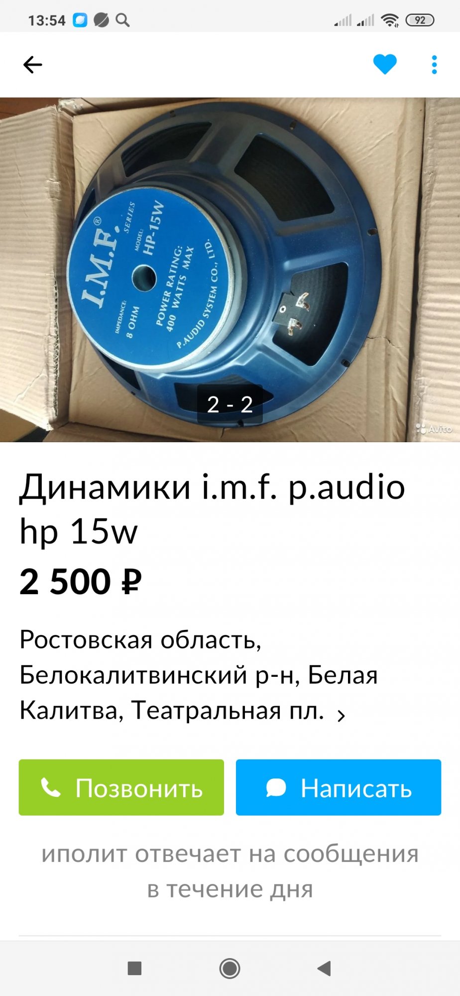

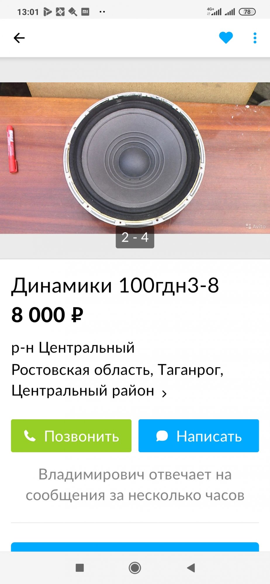

Мне вот что интересно. Говорят многие мощные проф.динамики не работают нормально при малой громкости. Интересует как на малой громкости работают P.audio HP 15W ? Басят?
Или басят после 100 Ватт?
Эти 15" Пишки, продают дешевле 100 ГДН-3-8.
Динамики, похоже, в хорошем состоянии.
Бейма 8500 по акции, 9610 без акции. Получается без акции 19 220 р пара.
По такой цене на Авито много чего есть, на любой вкус.
Поэтому Пи.аудио особо интересны.

Моё мнение - цена за HP-15W привлекательная. Сзади выглядит нормально. Если что - по той же примерно цене можно будет продать (моё мнение).
А по поводу, как звучит при малой подводимой мощности, - думаю, Александр Бокарёв может ответить. Я так понял - он подключал их в живую.
Я в своей практике - не заметил, чтобы проф. дины при малой мощности имели бы "тухлое" звучание. Оно, как правило - при любой мощности "не тухлое", в отличие от динамиков с резиновыми подвесами.

Не знаю насчет "тухлости", но о плохих низах и худшем разрешении на малой громкости легенды ходят.
Сам не сталкивался.
А цена на Пишки привлекательная. Задумался.
