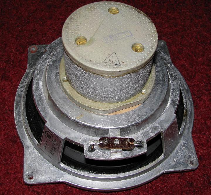

Упоминаемый в ветке 10ГД-30... Это он?
Я использовал с ферритовым магнитом. Может быть АЛЬНИКО действительно имеет лучшее звучание, но он стареет. И если нет возможности наметить, то лучше применять феррит, меньше вероятность что магнит будет подсевшим

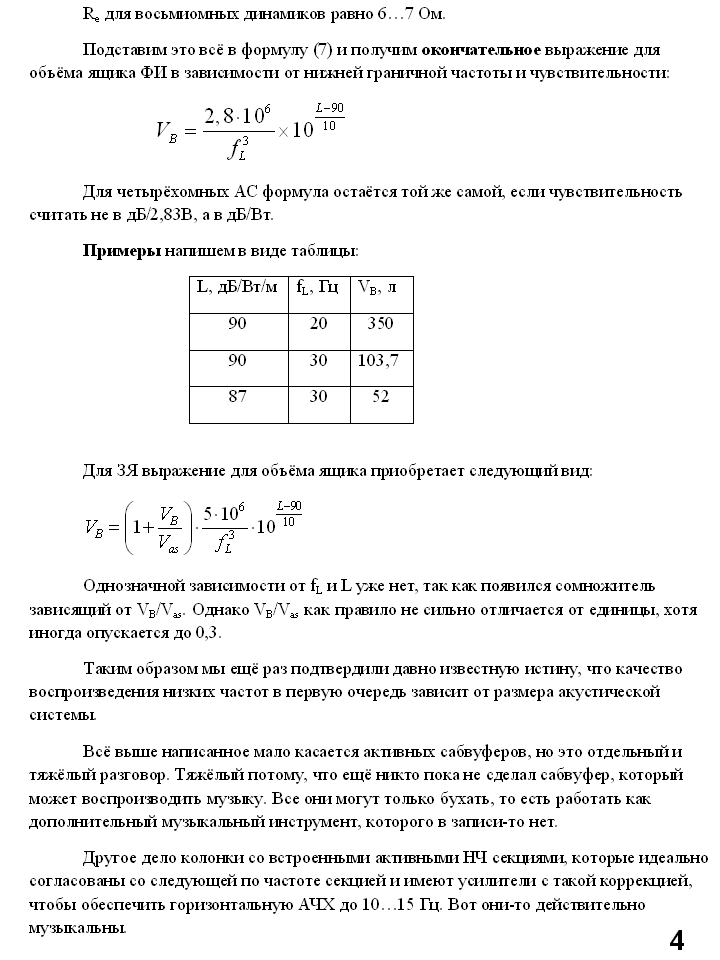

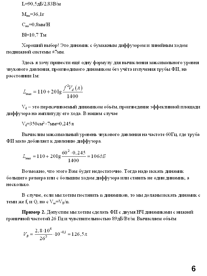

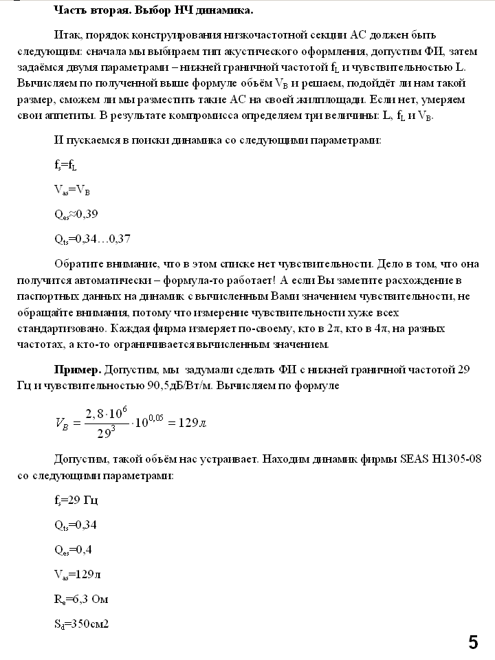

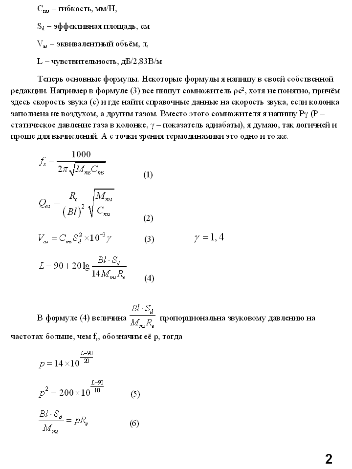

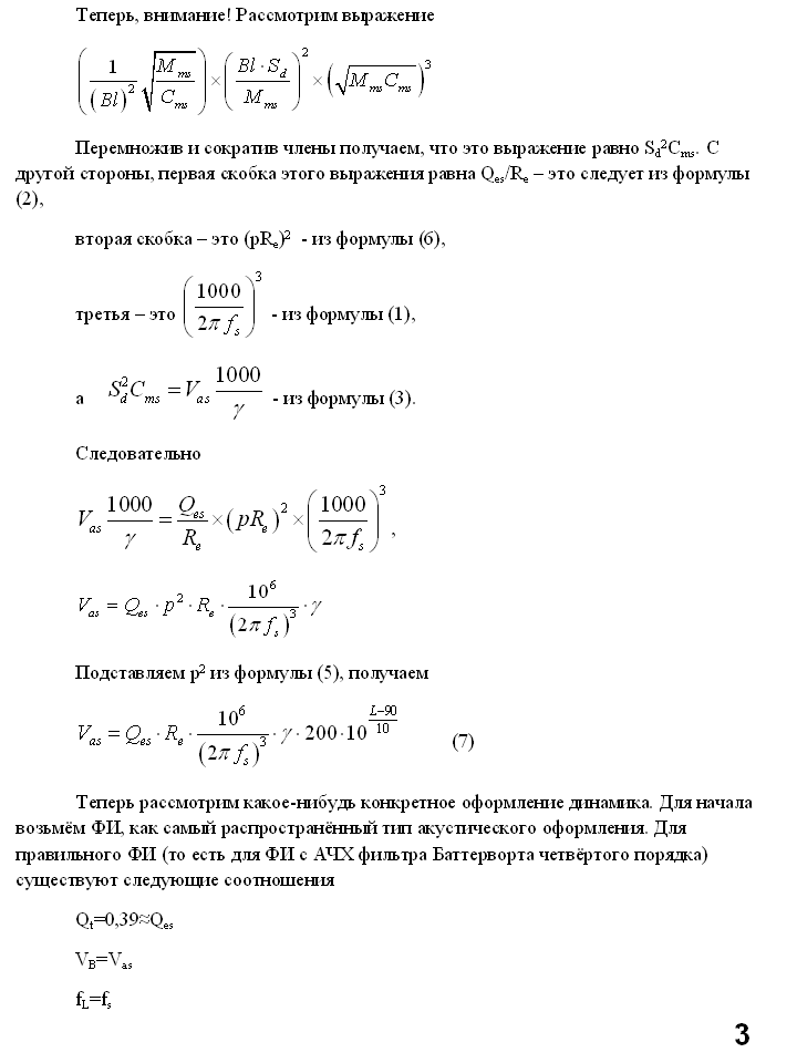

Для тех, кто хочет низкий бас с в малом объёме и с большим чутьём есть хорошая отрезвляющая статья.
    73.1 KB · Просмотры: 160
    44.8 KB · Просмотры: 158
    42.6 KB · Просмотры: 151
    56.9 KB · Просмотры: 166
    54.5 KB · Просмотры: 147
    48.7 KB · Просмотры: 146
    48.4 KB · Просмотры: 161

Сергей, посмотрите сюда:
Там есть хорошая переделка 10ГДШ-1-4.
Этот динамик при грамотной доработке позволит получить быстрый низкий бас, ровную хорошую середину для двухполоски.
И цена эксперимента будет смешная.
Возможно, это примерно то, что вы ищите.
