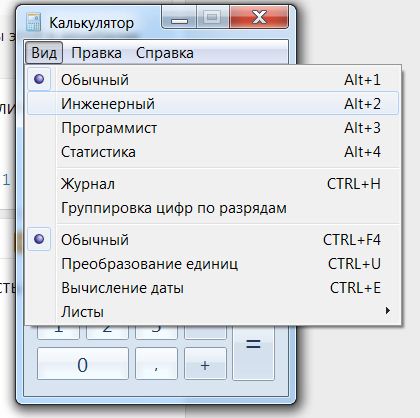

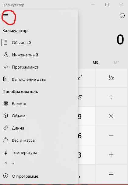

дело за малым. Купить научный куркулятор. Правда, он есть в Виндусе, но старом. В новом что-то не вижу.
11 Окт 2019
1,223
1,132
65
Выбирать "Инженерный".
Я при замерах всегда сомневаюсь в эквивалентном объеме...Если Кутс как то похож на правду, то объем иногда пугает :)

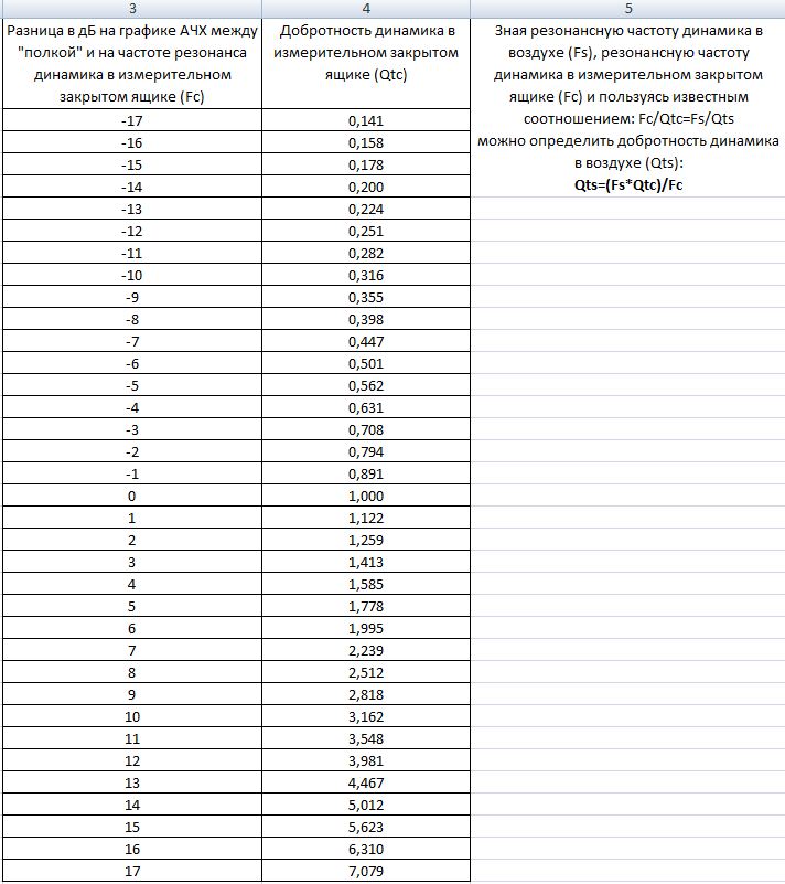

А мне табличка нравится. Спокойнее.
Я тут проанализировал и для себя памятку сделал, как измерять добротность динамика, имея измерительный закрытый ящик (я так понял - именно для определения добротности вообще не важно, какой внутренний объём этого ящика будет).
Проверьте, пожалуйста, мои записи в табличке.
Если всё верно, и кому-то пригодится - то расчётная табличка Excel во вложении.
  • Измерение добротности динамика.zip
    5.5 KB · Просмотры: 281
В смысле - не важно? Получаем как раз добротность в конкретном объёме ЗЯ, электрическая добротность в ЗЯ ведь растёт вместе с резонансной частотой!
Пётр
29 Ноя 2019
1,582
938
55
Ну, если мои выкладки верны - то объём ящика получается не важен.
Мы меряем:
1. Резонанс в воздухе (Гц)
2. Резонанс в ящике (Гц)
3. АЧХ в ящике (дБ)
И - находим нужную нам добротность в воздухе Qts с помощью таблички и формулы.
Как видим - нам совершенно не понадобился внутренний объём ящика здесь.

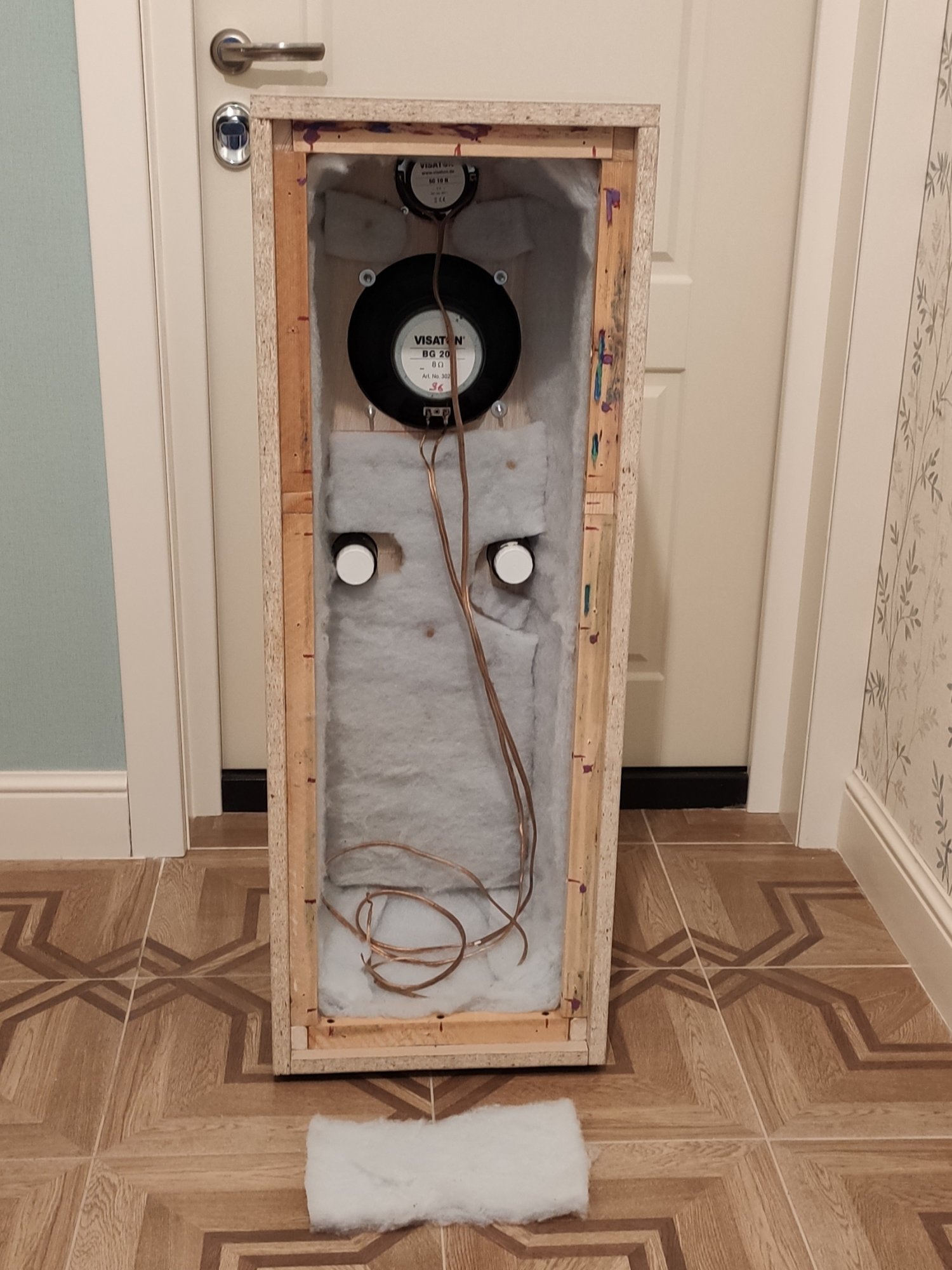

Взялся, как и собирался, за доведение до ума макета АС на Визатонах.
Начал с того, что выкинул из макета моток синтепона (т.к. пытаюсь соорудить ФИ, а не ЗЯ) и налепил этот синтепон в один слой по стенкам. Макет с заткнутыми тоннелями ФИ выглядят вот так.

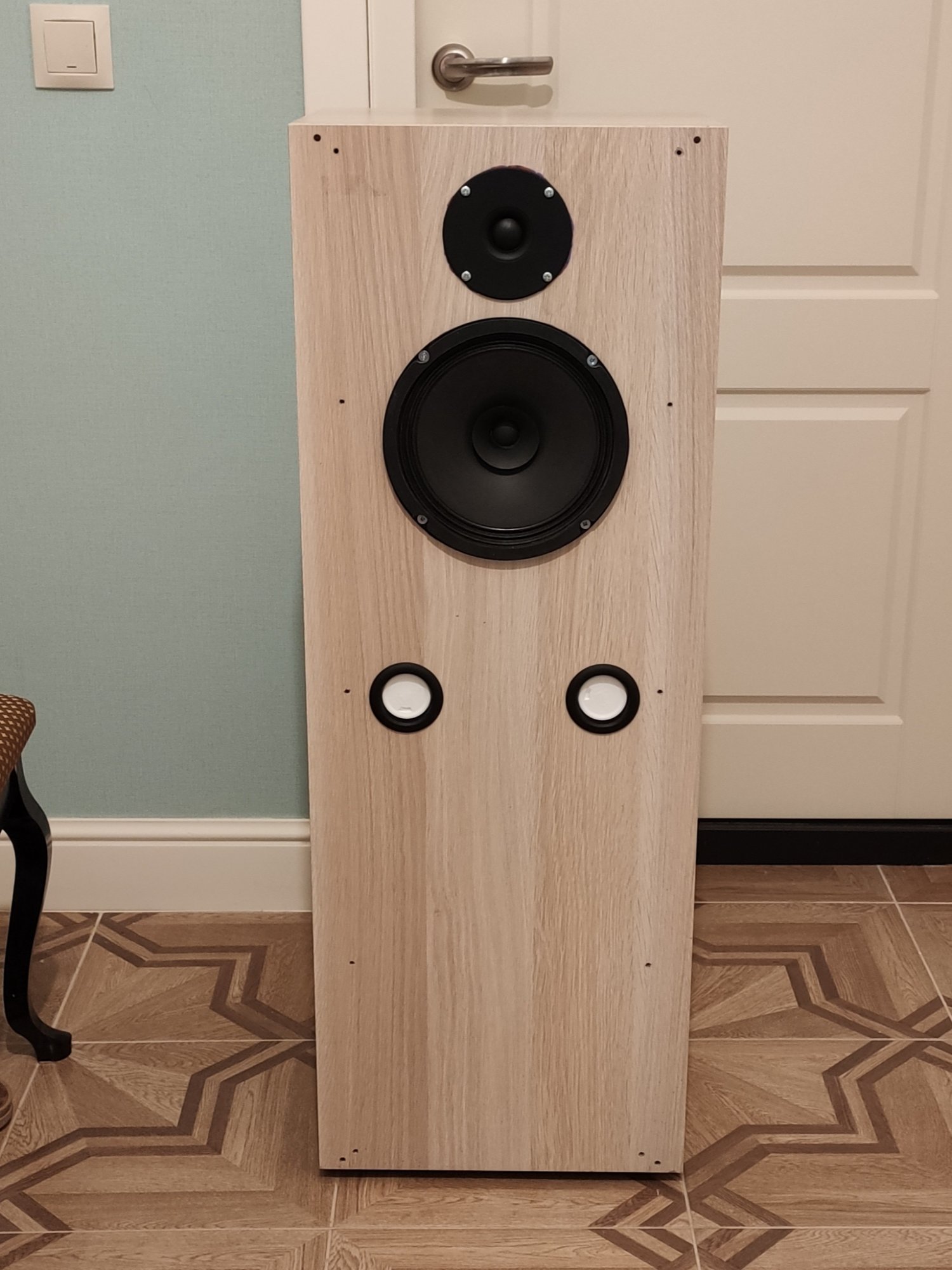

Будет ещё чистовой корпус? По мне и этот хорош. Просто вклеить несколько распорок и достаточно.
Или это не шпонированный, а просто из мебельного ДСП?

На задней стенке внутри так же синтепон.
Закрыл заднюю стенку и направился регулировать ФИ.
Открыл тоннели фазоинвертора, закрыл снова, вытащил тоннели совсем, оставив дырки на их месте, изменения по микрофону и спектре минимальны.
Подключил АС к генератору с резюком и милливольтметру, покрутил. Минимальная амплитуда сигнала левее резонанса динамика - по идее это частота настройки ФИ, перемещается при упражнениях с тоннелями - вставил, вытащил оба, один укоротил, оба укоротил, от 38 до 41 Гц. Т. е. изменения малы и на АЧХ АС влияют слабо.
Попил пива ибо нужна будет банка для заполнения зазора при намотке звуковой катушки для переделки 10гд-30 и описал здесь свои упражнения с фазоинвертором.
Прошу совета. С этим фазоинвертором ещё возможно сделать что-нибудь полезное или просто установить не подрезанные тоннели ФИ - настройка 38 Гц, и считать что ФИ нормальный. После чего браться за сведение полос. Да, на частоте настроики ФИ весь звук идет из него, значит частота определена верно. Так?
Макет сделан из останков старой икеевской мебели, из ЛДСП толщиной 18 мм. У них в Икее именно 18 мм.
После настройки буду слушать так.
Если понравится, могу сделать новые корпуса посимпатичнее или эти пошпаклевать и обклеить шпоном или пленкой. Ещё не решил.
