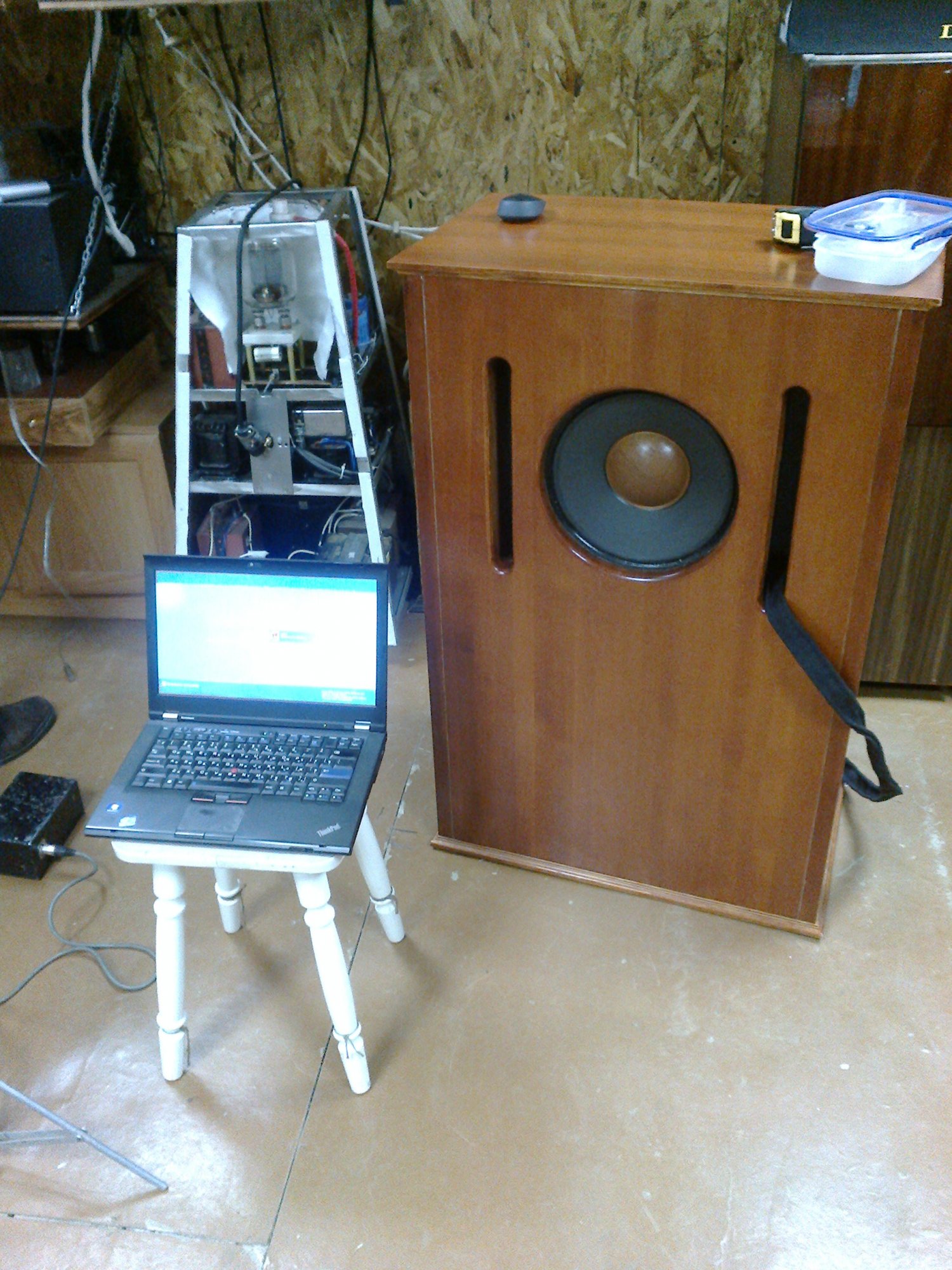

Обрезанные на две трети дудки дают настройку ФИ 41 Гц.
2. Места размещения дудок мог бы и раньше подсказать. У меня самого ума не хватило. Морды обеих колонок готовы.

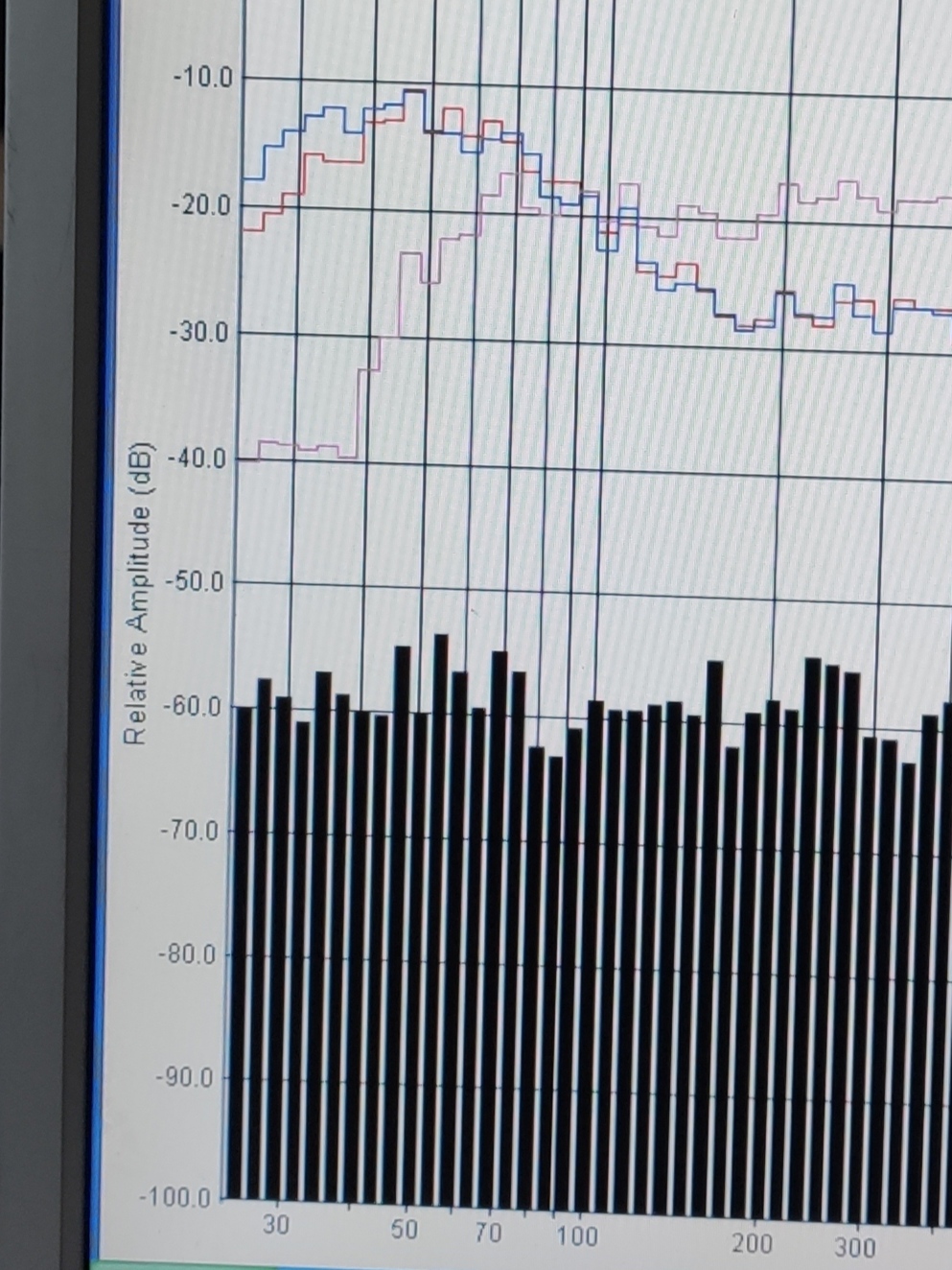

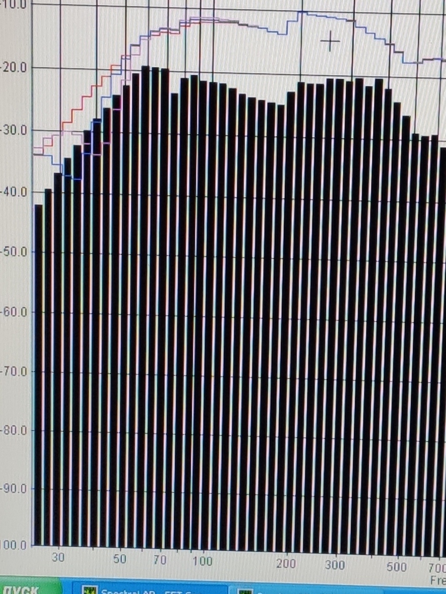

На АЧХ на 40 герцах нет ничего.
Может, потому что дудки далеко от динамика?
К настройке фазоинвертора.
Синим - микрофон возле неукороченной дудки.
Красным - микрофон возле дудки, укороченный на две трети.
Малиновым - микрофона возле диффузора динамика.
Т. е. ФИ вроде нормально настроен.
Или нет?
А дудки на самом деле от динамика слишком далеко. Не порядочек! Надо будет в следующей версии перенести.

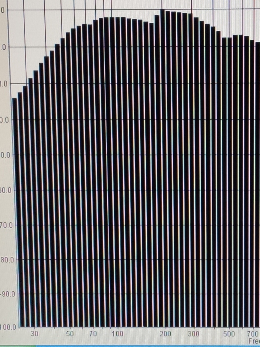

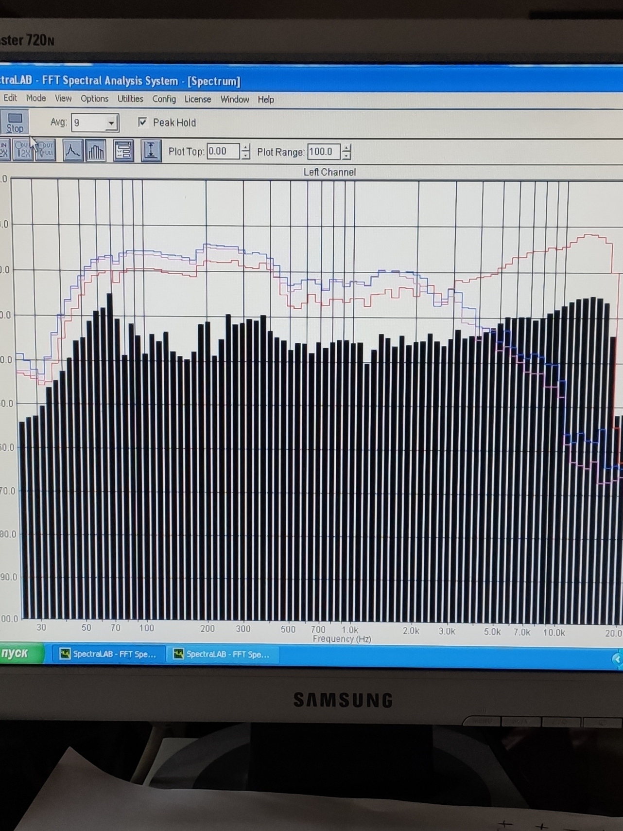

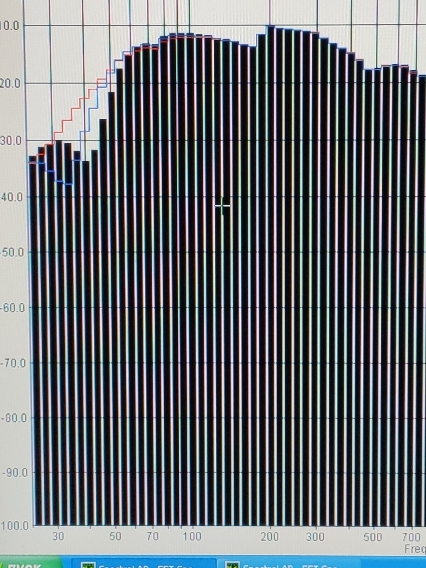

Поковырял немного фильтр.
Получилось вот что:
Красным вблизи на линии между динамиками.
Черный забор - примерно на метре и несколько в сторону.
Постоянно получаю какой-то подъем в районе 200 - 400 Гц. Что бы это могло быть?
Сейчас обрежу картинку и приложу.
Вот:
НЧ на расстоянии от колонки выглядят забавно.
Вопрос: можно ли с этим что-нибудь сделать?

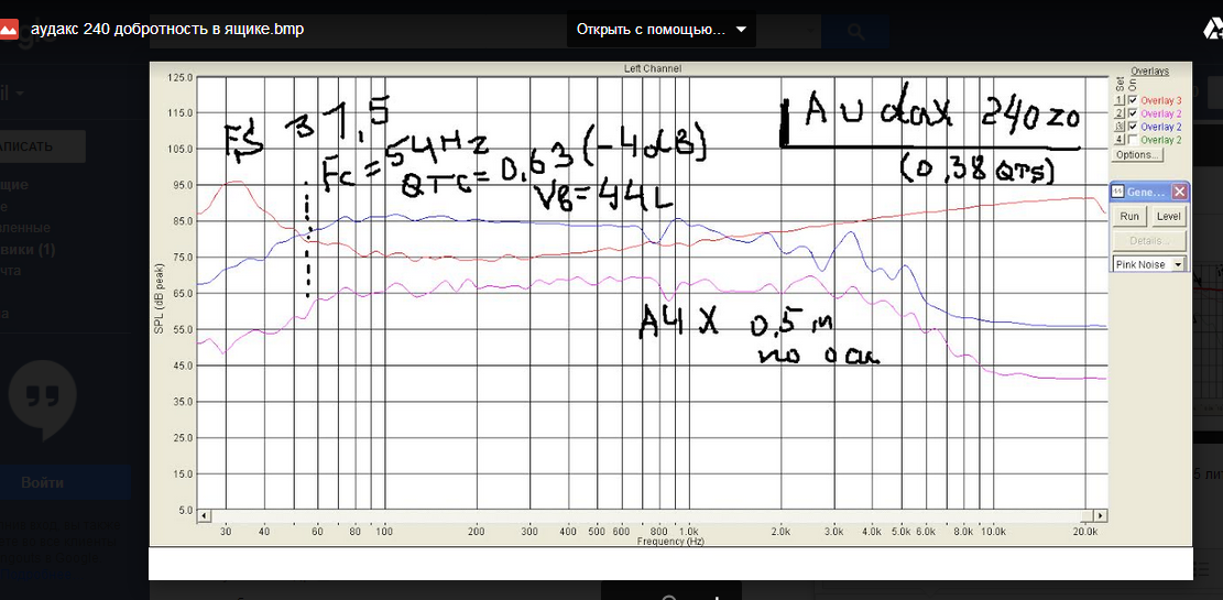

Резонанс дина на воздухе 36 Гц.
Резонанс в ЗЯ 54 Гц
Резонас динамика в ФИ с дудками 61 Гц
Без дудок ещё выше, но я не записал

54 делим на 36 =1,5 В 1, 5 раза прыгнула резонансная в ящике. Добротность тож.
Значит, ящик этот равен ..... Под корнем 2, 25, минус 1+ 1, 25.
Vas делить на v равно 1, 25, или 70л умножить на 1, 25 равно 87,5 литров, это экв объём динамика БГ20.
Проверка слуха. 87, 5 л делим на 70 литров, 1, 25. Плюс 1= 2, 25. Корень=1, 5.
Резонансная прыгнула у нас в 1. 5 раза, правильно дядя Саша считал.

28,311
13,622
1. совмести край нч полки с уровнем ноль диби, чтобы понять уровень.
2. измерь спад отн-но нуля дБ на частоте 54 гц, рез. дина в ящике. Навскидку там минус 5 дБ.

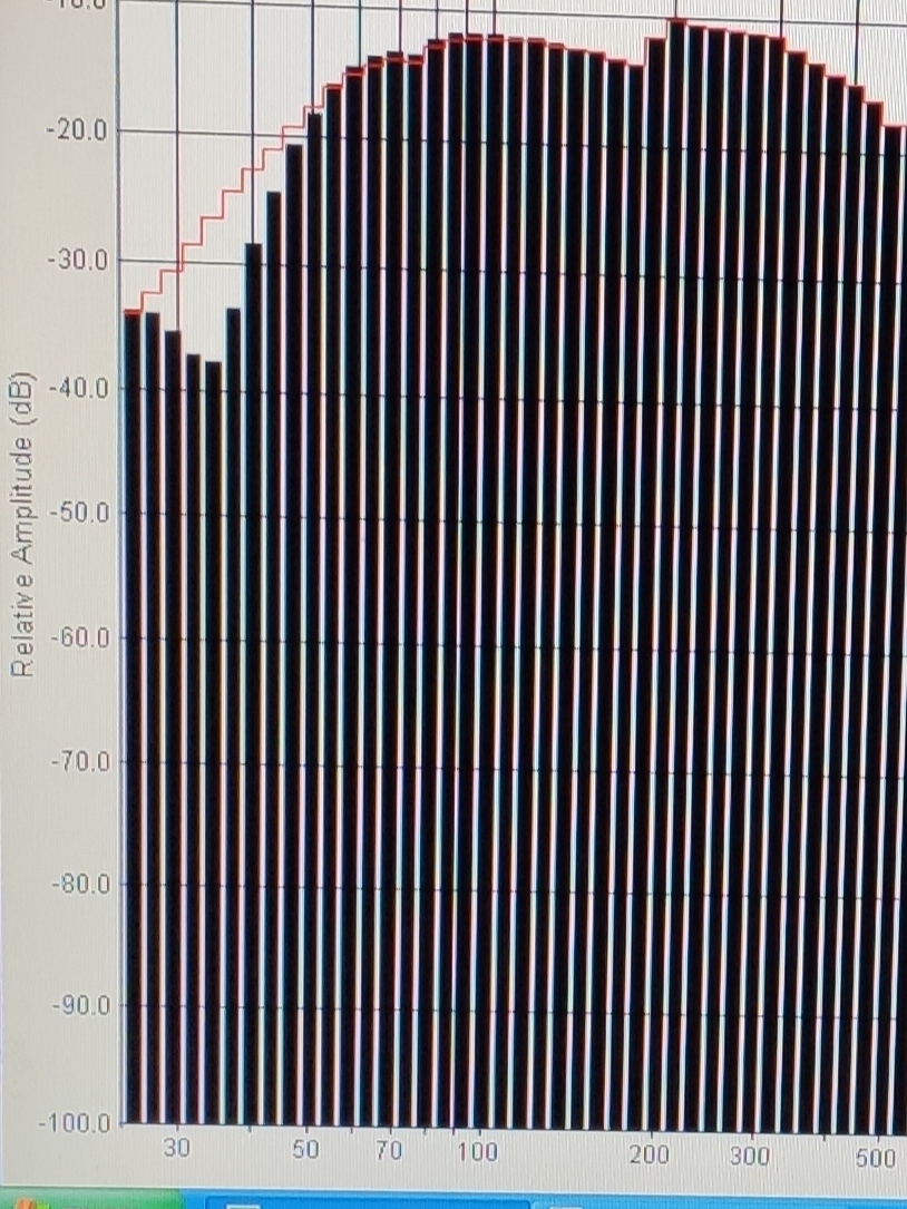

То же с вытащенными дудками
Видно, что ФИ настроен на 40 Гц
Ты можешь в телефон проводок от зарядки воткнуть? Чтобы работал.

минус 5 дБ на резонансе в ящике значит полная добротность динамика в нём равна 0,6 или чуть меньше. В принципе, попали. теперь нужно открыв дырки, довести спад динамика уже на новой частоте , правого горба двугорбой ачх - до минус 3 дБ. Значит, инвертор заработал, помогает динамику и помогает не за углом в подвале, а рядом и на нужной частоте. И не упирайся в свои 40 гц, а реально смотри на поведение динамика на резонансе. Резонанс уедет вверх, спад уменьшится.

А это АЧХ без дудок, микрофон ниже басовика.
Практически как в ЗЯ.
На этой АЧХ верхняя точка 58 гц - резонанс -19. 9 дБ. 54.5 Гц -- 20.38 дБ. 46.2 Гц --23. 87 дБ. Получается ФИ работает?
28,311
13,622
.тупо и нудно повторю. Дотяни УРОВЕНЬ ЧЕРНОГО ЗАБОРА ДО ОТМЕТКИ НУЛЕВОЙ ЛИНИИ ОТСЧЕТА. Иначе фигли там мерить чего-то. А лучше крась линию и переводи в лог масштаб.
Разговор с марсианином.
Ф....и ты лазаешь по колонке микрофоном. когда нет ясности с добротностью динамика в ящике и с портами.
Вот так можешь нарисовать, чтобы коню понятно было?
